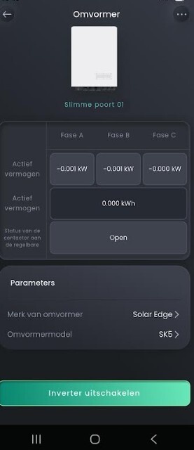

wiskas99 schreef op donderdag 8 januari 2026 @ 16:54:
Hallo,
Nieuw hier.
Heb ook een Sigenstor installatie aangeschaft, een 3 fase omvormer 10kW, Sigenstor batterij 10.0, Sigenergy gateway 3 fase en een smart meter de SDM630MCT 40mA.
De installatie werkt v.w.b. het laden en ontladen van de batterij.
Ik had reeds een aantal zonnepanelen op het dak liggen op een 3 fasen Solar Edge SK 5E omvormer.
Mij is verteld dat deze omvormer als 3e party omvormer aangesloten kon worden op de Smart Load port van de Gateway en dat dit vermogen gemeten zal worden door de extra Smart meter, deze Smart meter is via RS485 aangesloten aan de omvormer van Sigenergy op pin 15 en 16.
Ik heb de Smart meter in de App kunnen "aansluiten" maar de Smart port wordt niet ingeschakeld, hier bedoel ik mee dat het relais dat daar voor zit, de KM2, niet inkomt en daardoor komt er geen spanning op mijn Solar Edge omvormer waardoor de panelen niets doen.
Is dit probleem bekent bij iemand en/of weet iemand hoe dit probleem op te lossen is?
Heb dit hele topic doorgelezen en hier niets over kunnen vinden.
Alvast bedankt.
Volgens mij heb je nu dubbel op.
Of je hebt je panelen direct aan de smart port hangen, en je voegt de 3rd party inverter toe, en kiest dan "Gateway".
Of je hebt je panelen aan je backup port hangen, en je de 3rd party inverter toe, en kiest dan "Sigen Sensor"
Maar niet beide :)

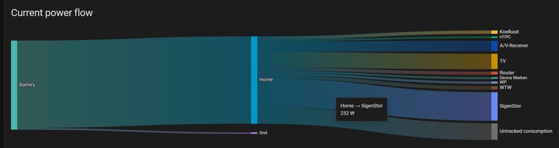

  • Bschnitz
  • Laatst online: 12:01
@Sando

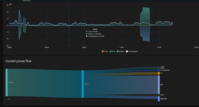

Mijn excuus, ik zie net door de update dat er een nieuwe "NOW" functie is waarvoor de laatste "power" nodig is. Vroeger stond daar wat anders....
Dus ik heb nu all mijn apparaten ook qua "power" sensor ingevoerd en dan kom ik hierop uit. Weet alleen niet zo goed hoe dit moet werken met DC zonnepanelen. Want dat is dan ook de inverter....
Afbeeldingslocatie: https://tweakers.net/i/dPMZOSwH2SkAyo_08K2u1lvS2g4=/800x/filters:strip_exif()/f/image/2TT0tw4SqPICVIJBSFXOZJFG.png?f=fotoalbum_large
Afbeeldingslocatie: https://tweakers.net/i/4ZyyuFiuYCP3xHbGO41cPhgl5xI=/x800/filters:strip_exif()/f/image/3DYj1G4XTkfryScpY2iUVgiu.png?f=fotoalbum_large
Afbeeldingslocatie: https://tweakers.net/i/SIMcjxsjtaYUYfnvTw3uVHe0r_s=/x800/filters:strip_exif()/f/image/DPFNPh3N0dxEmaCTRpRuetlc.png?f=fotoalbum_large
Afbeeldingslocatie: https://tweakers.net/i/GSljFcuCrfzFpgKFUDM9zH37L7s=/x800/filters:strip_exif()/f/image/MbxzLzxg6z9l4OvsqXrYb8tq.png?f=fotoalbum_large

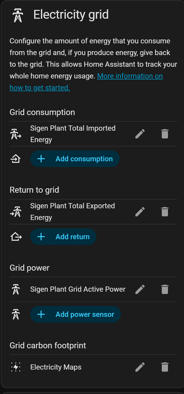

Wat pakken jullie bij Electricity grid voor entiteiten bij Grid Consumption en Return to grid? Gebruiken jullie hier de entiteiten van de P1 ook gewoon voor neem ik aan? Zodat je ook werkelijk rechtstreeks de hoofdmeter van je woning hebt?
En qua prijzen, gebruiken jullie dan een entiteit of geven jullie dit statisch op?
MvRtje schreef op donderdag 8 januari 2026 @ 19:51:
Je kan zien wat ik gebruik, nee niet de P1. De Sigen heeft alles wat nodig is.
Gebruik voor Tarieven de current van de P1 van zonneplan. "Zonneplan integration for Home Assistant" op HACS, geen gedoe met EPEX en altijd de juiste kosten.
  • sensor.zonneplan_current_electricity_tariff
WP: ME SUZ-SWM80VA + ERST20D-VM2D || PV: 12.000Wp || Batterij: SigenStor 12kW + 24kWh || A++++ 151m2 570m3 || Laadpaal: VoltTime One Business || Auto: Leapmotor B10 Design Pro Max 67,1 kWh

  • Sando
Sando
Sandoichi
Bschnitz schreef op donderdag 8 januari 2026 @ 17:52:
Ik denk dat je toch je battery power moet gebruiken. Even inverten met een template (in kW).
Afbeeldingslocatie: https://tweakers.net/i/jkBaMVNmwVQ2fCdjaeneeZADH0Q=/x800/filters:strip_exif()/f/image/O4bhzUF5qT0JrDHwUEJufmC0.png?f=fotoalbum_large
{% set battery_kw = states('sensor.sigen_plant_battery_power') | float(0) %}
{{ -1 * battery_kw }}
En volgens mij moet je die panelen nog aftrekken van je sensor.sigen_poweruse_self template en dan is het goed, of mis ik iets? Het is moeilijk te experimenteren want ik heb nog sneeuw op mijn panelen liggen.
Ik ben trouwens jaloers op je mooie tracking. Ik heb nog aardig wat untracked. Maar als ik hele groepen ga tracken dan moet ik individuele apparaten weglaten.

Sando schreef op donderdag 8 januari 2026 @ 22:34:
Lees de beschrijving effe van wat HA wilt van elke sensor met negatieve en positieve energie, probleem met die sensor is dat die precies andersom doet waardoor HA dus niet klopt.

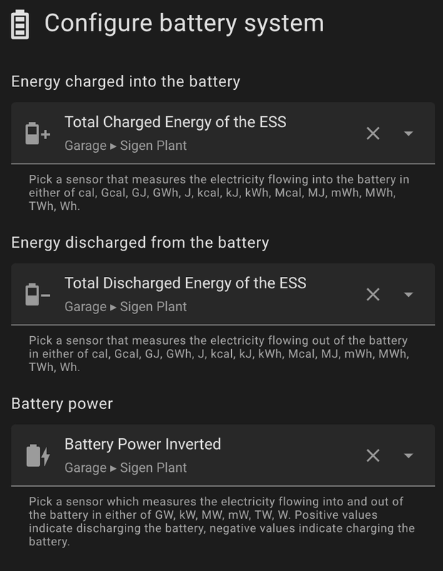

  • Bschnitz
Ik snap nu wat je bedoeld. Je kan idd beter de BAT sensor gebruiken maar wel flipped dus niet die uit de Sige plugin komt sinds die - en + anders doet dan HA wilt. Je moet er zelf 1 maken en dus flippen.
template:
- sensor:
- name: "Battery Power Flipped"
unique_id: battery_power_flipped
unit_of_measurement: "kW"
device_class: power
state_class: measurement
state: >
{{ states('sensor.sigen_inverter_battery_power') | float(0) * -1 }}
Nu kan ik ook zien hoeveel de Sigen los gebruikt tijdens 100% on BAT.
Afbeeldingslocatie: https://tweakers.net/i/02mB-jeRWi4LXLBXxp5ErR0nq0w=/800x/filters:strip_icc():strip_exif()/f/image/9JOO80APP3SSFRbyqQAa8xGE.jpg?f=fotoalbum_large

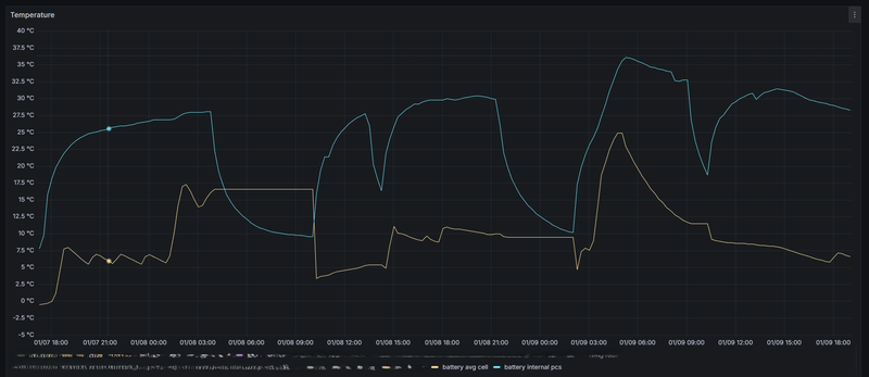

  • b.sturm
  • Laatst online: 06-08 15:17

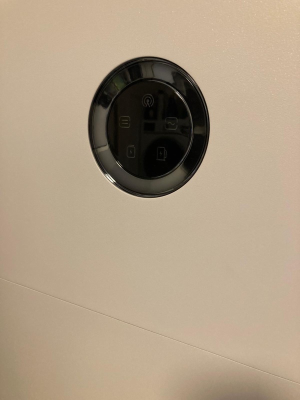

Afbeeldingslocatie: https://tweakers.net/i/4I1ePMXl_-obAMfG8H7MMlqnM_0=/x800/filters:strip_icc():strip_exif()/f/image/Ov9fQB9g9LxJ3p3qUMOrPQ8k.jpg?f=fotoalbum_large
Afbeeldingslocatie: https://tweakers.net/i/KcQBZ9_NMKRrgExghswluwczoiw=/x800/filters:strip_icc():strip_exif()/f/image/i01NEhLdLYkYPTJ1IMvlSiaO.jpg?f=fotoalbum_large
Gistermiddag (donderdag 8 januari 2026) rond 13.55 uur is mijn Sigenstor (45kWh) batterij plots in storing gegaan. Op dat moment was hij reeds meerdere uren 100% vol en matig aan het koelen. Ca. 15 min later was het scherm helemaal zwart geworden.
Na telefonisch overleg met de installateur wat knoppen omgezet in de batterij en de gateway, maar zonder resultaat. Ca. een uur later ging de batterij van de installateur zelf ook in storing.
Momenteel is er geen wijziging in de situatie. Vanmiddag de installateur maar weer eens bellen.
Zijn er lotgenoten of is dit enkel een incident?

Bschnitz schreef op vrijdag 9 januari 2026 @ 08:47:
template:
- sensor:
device_class: power
state: >
Dit is precies wat ik hier eerder al stuurde toch: MvRtje in "Het grote Sigenergy / Sigenstor topic – Deel 2"
Enkel wel even de unit of measurement naar kW zetten. En ik heb de 2 power sensoren vergeleken afgelopen 14 dagen van de inverter of battery maar die zijn exact hetzelfde (sigen_plant_battery_power of sigen_inverter_battery_power).
Maar wat ik nu bij mij even mis is hoe jij die Sigenstor qua verbruik daarin hebt? Is dat de code die jullie gemaakt hebben om de Sigenstor verbruik zelf uit te lezen? Deze heb ik nog niet.
[ Voor 6% gewijzigd door MvRtje op 09-01-2026 11:04 ]

MvRtje schreef op vrijdag 9 januari 2026 @ 11:02:
Yea die filter je eruit omdat die niet apart wordt gemeten. Daar heb ik die sensor voor, die ha dik al gepost. Die battery sensor is namelijk inc het verbruik zelf van de batterij, dat is leuk en aardig maar ik wil ook los die 150-250w idle zien en of wat ik totaal kwijt ben aan de unit qua vermogen.

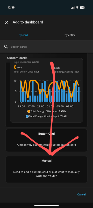

Je had ze allemaal in 1 keer kunnen selecteren met ctrl+a en uploaden.
Dat het een button card is staat al in de code, je scrollt verder naar beneden en maakt een "manual" card en plakt daar alles in.
Afbeeldingslocatie: https://tweakers.net/i/rkOTusep8Bv34nypqJbekN6mJYg=/x800/filters:strip_exif()/f/image/0CtC4VORnDykRHZ6L0YedbqV.png?f=fotoalbum_large

  • Vhond
Bschnitz schreef op vrijdag 9 januari 2026 @ 12:38:
Ik werk op een Mac, maar met control A en command A geprobeerd (geen van beiden werkte)...
Waar scroll ik verder naar beneden en maakt ik een manual card aan? (excuus voor dit rookie ; )
In mijn dashboard modus zie ik geen vlakken waar ik handmatig iets toe kan voegen.
Ik gebruik nog wel de 'default' Homeassistant modus waar HA zelf eea update na toevoegen van devices.

  • wiskas99

  • wiskas99

  • wiskas99
  • Laatst online: 12-01 11:51
djrednas schreef op donderdag 8 januari 2026 @ 17:26:
Maar niet beide :)
Dank je, zou kunnen dat dit nu het geval is, ga in ieder geval je eerste optie proberen.
Afbeeldingslocatie: https://tweakers.net/i/Lf2vu3FYxU3hDCRaXY7e8hQHK2U=/fit-in/4920x3264/filters:max_bytes(3145728):no_upscale():strip_icc():strip_exif()/f/image/IlCimclF9dl816TEsmCKvI0o.jpg?f=user_large
Heb de Inverter verwijdert en een nieuwe aangemaakt.
Zoals je op de foto kunt zien is de inverter toegevoegd maar is de contactor is nog open, dus geen spanning.
Hoe krijg ik dat relais aangestuurd?
Moet in ook nog iets met de frequentieregeling doen die op het TAB blad staat achter de 3 puntjes?
Heb zojuist hetzelfde gedaan, en van mij ging de status van open naar closed zodra ik deze aangemaakt had.
Iemand anders met een smart port in gebruik en meer ideeen? Ik heb het zelf aan de backup hangen met losse meters :9

timpel_800 schreef op donderdag 8 januari 2026 @ 17:08:
Moet je niet zelf gewoon die schakelaar omzetten?
De schakelaar staat in maar het relais niet.

wiskas99 schreef op vrijdag 9 januari 2026 @ 17:16:
Vreemd. Als ik die schakelaar omzet in de GW gebeurt er niks met dat relais. (moet zeggen dat het nu avond is en er sneeuw op mijn panelen liggen dus er zal ook geen stroom lopen. Maar ik weet het niet, sorry!

Als ik puur kijk naar het verschil in aansluiting tussen de setups, valt dit op:
  • bij jou @wiskas99 loopt PV via de KM2-meter richting de Smartport
  • bij @Bschnitz zit PV direct op de Smartport, zonder meter ertussen
Zonder het exacte schema te kennen en los van technische details, lijkt het als praktische test logisch om die KM2-meter tijdelijk uit de keten te halen en de PV rechtstreeks op de Smartport aan te sluiten, zoals bij Bschnitz. Niet omdat een meter “niet zou kunnen werken”, maar omdat dit het enige structurele verschil is dat nu zichtbaar is.
Aanvullend: mochten er optimizers op de PV-strings zitten, dan kan dat ook invloed hebben op het opstartgedrag richting de Smartport. Dat is iets om mee te nemen bij het vergelijken van de setups.
  • bekkerm
  • Laatst online: 09:57
kliffen schreef op vrijdag 9 januari 2026 @ 16:50:
Let op dat hij in de slaapstand de batterij verwarming ineens aanzet als ze onder de 13 graden komen. Als ze buiten staan veroorzaakt de slaapstand in Nederland in de winter meer energieverbruik dan de performance mode vreemd genoeg. In de performance mode wordt de verwarming nl. niet aangezet als de batterijen niets hoeven te doen. Als iemand snapt waarom hoor ik het graag.
Hmm, hier staat de batterij zo ongeveer elke nacht in de slaapstand (grens iets van 250W) maar zelfs met de kou buiten (ding staat buiten) gebeurd er hélemaal niets aan verbruik. Of ik zie het simpelweg niet (niet goed). De cell temp dropped ook gewoon tot 0 graden. battery internal PCS lijkt wel tot graad of 10 te zakken en dan een schop(je) te krijgen. Kan ik ergens zien of de verwarming getriggered wordt?
Afbeeldingslocatie: https://tweakers.net/i/vB2cWohVk0Nue5Z66UphHW0Db2k=/800x/filters:strip_exif()/f/image/hLpo6VMbeJ2erncOrCcXZTsh.png?f=fotoalbum_large
[ Voor 15% gewijzigd door bekkerm op 09-01-2026 19:31 . Reden: plaatje ]
  • kliffen
  • Registratie: Februari 2025
  • Laatst online: 13:12
bekkerm schreef op vrijdag 9 januari 2026 @ 19:21:
Je kunt het zien bij device/apparaat als je op 1 van de batterijen klikt zie je de temperatuur en of de verwarming uit of aan staat.
Ook aan je verbruik natuurlijk. Daar zag ik het het eerste aan.

  • MvRtje
  • Laatst online: 12:37
Ik heb ook niet het idee dat mijn Sigen in slaapstand gaat. Wanneer kiest hij hier bijvoorbeeld wel voor?
Ik heb de Energiebesparingsmodus op Verbeterde Spaarstand staan. Bij Drempelwaarde belasting (W) staat: Systeemstandaard.
Is dit verder juist? Tevens als je naar die pagina gaat van Energiebesparingsmodus komt hij altijd met de vraag of je wil dat hij in slaapstand gaat. Ik kan dan enkel kiezen Ja, ga naar de slaapstand of Nee, houd de batterij actief. Is dit bij jullie ook zo?
Ik zag dat vannacht bij het opladen van de batterij tussen 02:00 en 03:00 bijvoorbeeld een verbruik had van 0,93kWh. Dat is toch aardig fors. Bij mij zit het verbruik vandaag 00:00 tot 12:30 al op 3,8kWh.
WP: NIBE S2125-12 - SMO-S40 / PV: SolarEdge 7200WP / SigenStor 17kW + 36kWh / Zeekr 7x AWD Privilege / Home Assistant / 2x Easee EV / Gardena Smart / Navimow H3000E-VF / Dreame X50 Master & X40 Ultra
  • Bschnitz
MvRtje schreef op zaterdag 10 januari 2026 @ 12:40:
Klopt allemaal.
Hier zit ook je laad en ontlaadt verlies in hè. Dus 1x BAT vol is al snel 2kWh.
  • timpel_800
  • Registratie: Maart 2022
  • Laatst online: 13:18
Volgens mij kun je aan het ronde ledje op de voorkant van de controller zien of de batterij in slaapstand staat (deze brandt dan gedimd oid).
Volgens mij doe hij dat bijvoorbeeld zodra de batterij zichzelf volledig heeft ontladen om te verkopen en dan verder de hele nacht uit stroom uit het Net haalt?

  • ArPi75
  • Registratie: Oktober 2019
  • Laatst online: 20-10 09:02
Je moet de drempelwaarde lager instellen. Systeemstandaard deed bij mij ook niets. Kijk naar je standby verbruik en kies een waarde die daar wat onder zit. Daarna moet je deze nog wat finetunen.
PS, Ik heb het al vaker gezegd, maar het verbruik dat je denkt te zien is verbruik van het systeem aangevuld met omzetverliezen. Dit zal dus hoger zijn naarmate je batterij met hoger vermogen (ont)laadt.
Het verbruik van de accu zie je als de accu idle is. In slaapstand gaat deze nagenoeg naar 0.
Audi Q4 e-tron 45 Quattro, 17,6 kWp PV, WW-warmtepomp, gasloos sinds 2023, 32 kWh / 17 kW thuisaccu

djrednas schreef op vrijdag 9 januari 2026 @ 17:10:
Heb alles uitgeschakeld en de Inverter gereset, spul weer opgestart en wat denk je.... alles werkt.
Heb geen idee waar dat aan heeft gelegen, maar bedankt voor de reacties
