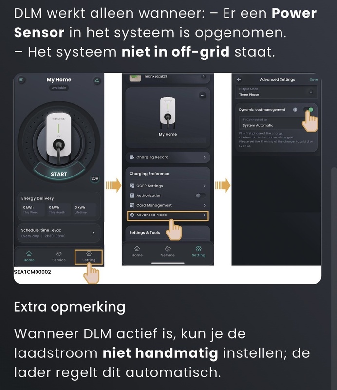

CEdS schreef op dinsdag 13 januari 2026 @ 22:17:
Gateway+EVAC+EC = Loadbalancing. Geen powermeter nodig.
Ben in het bezit van de Gateway+EVAC+EC maar geen Load balancing hier. :?
  • tuningman
  • Laatst online: 19-07 22:30
in de EVAC zit er zeker een load balancing in en ik dacht dat dit ook standaard in de EC zat.
  • Anunnaki
  • Laatst online: 07-09 18:31

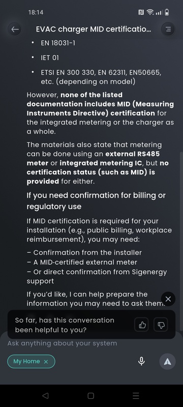

tuningman schreef op dinsdag 13 januari 2026 @ 23:02:
Sigen AI geeft aan dat je een power sensor nodig hebt voor dynamische load balancing. Alleen een Gateway is niet voldoende.
Afbeeldingslocatie: https://tweakers.net/i/N4SkLHUNA6YibwtArJ36l_lkuJY=/x800/filters:strip_icc():strip_exif()/f/image/fAsJTJnGLVEg8IVvGi1lNXuj.jpg?f=fotoalbum_large
Afbeeldingslocatie: https://tweakers.net/i/3joO4SfEaDNNFHF1DPyA9oOujx8=/800x/filters:strip_icc():strip_exif()/f/image/stDqbWvGZpuQBRoLQ3XfxfEm.jpg?f=fotoalbum_large
[ Voor 20% gewijzigd door Anunnaki op 13-01-2026 23:11 ]
  • tuningman
Je hebt zowiezo een power sensor nodig als je een sigen AC lader wil gebruiken. Maar dezelfde power sensor kun je ook gebruiken voor de sigenstor.
  • Anunnaki
tuningman schreef op dinsdag 13 januari 2026 @ 23:13:
Die snap ik niet helemaal, wat bedoel je precies? Ik heb een Sigen AC lader hier maar geen power sensor.
  • Consulectro
  • Laatst online: 02:06
Consulectro
Lekker bezig...
Als je alleen een AC-lader gebruikt van Sigen en géén Sigenstor/Gateway, dan heb je een powersensor nodig. Anders niet.

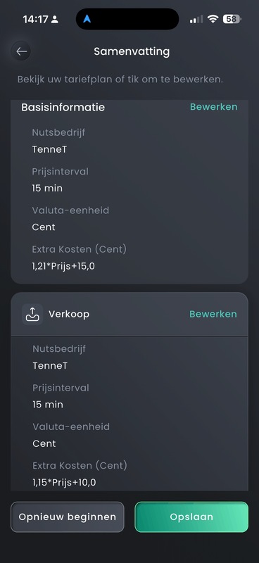

Omdat hier de laatste tijd vaker de vraag terugkomt wat de Sigenstor in de winter nog daadwerkelijk doet, en met name of 15-minutenprijzen daarin iets toevoegen, starten wij een kleine praktijktest.
Opzet is eenvoudig:
  • zelfde leverancier (Tibber)
  • zelfde dagprijzen en contractvoorwaarden
  • identieke AI-modus en pricing: Max Profit, B 1,21xDA+13,56 / S 1,21xDA+11,08
  • verschil zit alleen in de tijdresolutie:
  • – ik op 60-minutenprijzen – buren op 15-minutenprijzen
Doel is niet om “wie wint” te bepalen, maar om te kijken hoe het AI-gedrag verschilt in laad/ontlaadmomenten en timing tijdens het winterseizoen met beperkte PV-opbrengst.
Resultaten volgen na een aantal dagen, ongeacht uitkomst.

  • Vhond
duoruvis schreef op woensdag 14 januari 2026 @ 14:41:
Opzet is eenvoudig:
Welke AI modus hebben jij en je buren ingesteld??

  • duoruvis
  • Registratie: Oktober 2024
  • Laatst online: 10:33
Vhond schreef op woensdag 14 januari 2026 @ 14:43:
Goede vraag!
Staat nu expliciet in de post: beide Max Profit, identieke pricing — alleen verschil is 60 vs 15 min prijzen.

  • CEdS
  • Laatst online: 21-10 20:45
Bschnitz schreef op dinsdag 13 januari 2026 @ 22:21:
Mits de EVAC/DC via de gateway loopt, toch :)?
Je kan er niet vanuit gaan dat elke laadpaal aangesloten gaat worden op de gateway.
Ik heb het over de Sigenergy EVAC, geen andere palen, daar heb je vaak wel een meter/CT klemmen voor nodig

Anunnaki schreef op dinsdag 13 januari 2026 @ 23:10:
IK heb een EVAC en geen powermeter maar wel DLM.
EC+GATEWAY+EVAC
Volgens mij zit de powermeter of in de gateway of in de EC en het werkt bij mij ook Off Grid.........zie onderstaande afbeelding:
Afbeeldingslocatie: https://tweakers.net/i/FaSl6V5yhJaotfEDkCsWDoRsNUs=/800x/filters:strip_exif()/f/image/GuT2Y89lI4dYYcnA9lLAOhAG.png?f=fotoalbum_large
Offgrid sinds 09-24 met SigenStor 20kW/33kWh/30 kWp (+EVDC) || Daikin FTXM60 || Model 3 LR RWD 2026/Inster LR || 50 OEG heatpipes - 500 ltr Buffervat - CV-Houtkachel ||
  • Bschnitz
  • Laatst online: 14:02
CEdS schreef op woensdag 14 januari 2026 @ 17:47:
EC+GATEWAY+EVAC
Juist, maar jou EVAC loopt dus wel fysiek via een datakabel naar de GAT toch?
Want ik zou niet anders weten hoe hij anders moet loadbalancen. Dat kan alleen via rechtstreekse communicatie "dacht ik".
Want, de GAT weet de "load" inside and out. Dus je EVAC moet wel ergens op de gateway zijn aangesloten dan, hoe anders kan die dat weten.

  • CEdS
Bschnitz schreef op woensdag 14 januari 2026 @ 18:13:
De EVAC zit alleen met een datakabel direct op de EC aangesloten.
De EC heb ik aangesloten op het netwerk op een Switch
De gateway hangt ook in hetzelfde netwerk op een andere Switch
En alles werkt samen......wel alles bedraad aangesloten.
[ Voor 14% gewijzigd door CEdS op 14-01-2026 19:18 . Reden: Switch ]

  • Bschnitz
CEdS schreef op woensdag 14 januari 2026 @ 18:31:
De EC heb ik aangesloten op het netwerk op een hub
De gateway hangt ook in hetzelfde netwerk op een andere hub
Elke keer begin jij over een hub, maar ik denk toch echt dat jij een switch bedoeld. Ik heb al meer dan 20 jaar geen hub meer gezien....
Dan zal je EC wel samen met GAT werken voor de EVAC over de Switch, anders zou dit niet kunnen....

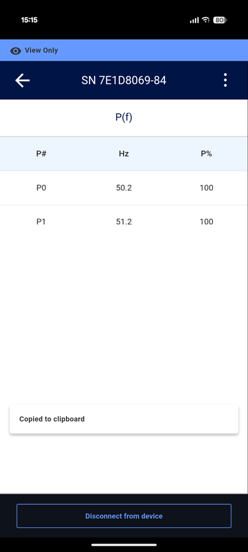

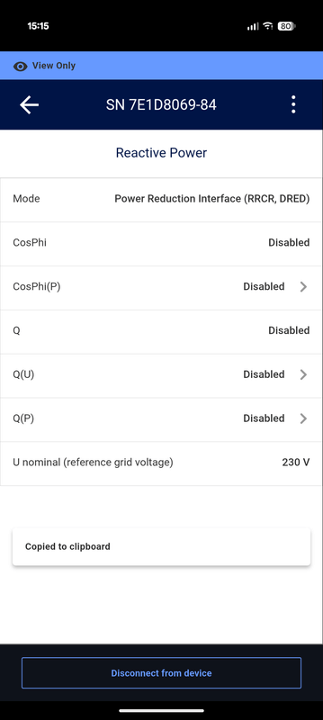

  • rboerdijk
  • Laatst online: 08-10 11:25
Bschnitz schreef op donderdag 8 januari 2026 @ 17:14:
Mijn SE staat gewoon zonder alles direct op de smartport van de gateway en deze meet hem als 3d party pv device. No clue hoezo jij een aparte meter ervoor heb hangen.
Zelfde hier, SE direct op de smart port van de Gateway en "Frequency Shift" enabled in the Sigenstore bij de 3rd party invertor.
Zeg, zou jij in de SolarEdge settings kunnen kijken wat daar ingesteld is bij de P(f) waardes? Mijn installateur is gevlucht na installatie toen het ging om software/settings, antwoordt niet op mails, en de SolarEdge support kan / wil ook geen info geven.
Zover ik begrijp werkt het wel als dit niet correct ingesteld is (SE gaat in safe mode, bij volle batterij, huis wat weinig verbruikt en panelen die max produceren op een zonnige dag), maar is het beter om de P(f) in te stellen - want daarmee stuurt de gateway de SE aan via frequency shifting om meer/ minder te produceren, of helemaal uit te gaan.
Afbeeldingslocatie: https://tweakers.net/i/bQTEsBOPFzQ-vOSEXvKNbg5hiYg=/x800/filters:strip_exif()/f/image/qcXlQvKMIssJsWuTePDkjnQs.png?f=fotoalbum_large
  • Bschnitz
rboerdijk schreef op woensdag 14 januari 2026 @ 19:37:
Zet hem effe op mijn to do voor morgen, maar ik ben bang dat daar niks bijzonders staat. Mijn SE installateur heeft na 3 jaar gezegd ik stop ermee en mijn Sigen installateur was niet bekend met SE. Ik hoop stiekem dat die SE kapot gaat 😅. Dan heb ik een excuus om alles om te flikkeren op het dak 🙃.
Kom eigenlijk nooit in de situatie dat ik te veel stroom heb 😑.
Auto staat altijd klaar voor overflow als het moet.
WP: ME SUZ-SWM80VA + ERST20D-VM2D || PV: 12.000Wp || Batterij: SigenStor 12kW + 24kWh || A++++ 151m2 570m3 || Laadpaal: VoltTime One Business || Auto: Leapmotor B10 Design Pro Max 67,1 kWh

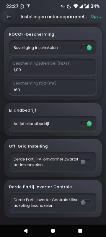

  • CEdS
Termy schreef op woensdag 14 januari 2026 @ 23:13:
Ik vroeg me iets af, kan dit systeem een 'black start' uitvoeren? Als in, de batterij is leeg, het net is uitgevallen, maar de zon gaat weer schijnen. Ik neem aan dat het zeker niet werkt zonder DC-aangesloten panelen aangezien normale omvormers niks zullen doen zonder dat ze 'netspanning' zien, maar zou het met DC-gekoppelde panelen wel gewoon opstarten?
Ja dat kan en zelfs ook van een derde partij omvormer die op de gateway aangesloten is (via de smart poort)
  • Termy
  • Laatst online: 12:00
Termy
valt er nog wat te fragge?
CEdS schreef op woensdag 14 januari 2026 @ 23:16:
Hoe werkt dat precies? Als de batterij leeg is en er is geen netspanning, hoe krijgt de gateway dan die omvormer aan?
  • CEdS
Afbeeldingslocatie: https://tweakers.net/i/AAv4O0gHwkZD-XsS8E7J44-5580=/x800/filters:strip_icc():strip_exif()/f/image/sPWr31OUuHle3lLuJGgHaWCs.jpg?f=fotoalbum_large
Dit is wat ik weet, hoe het werkt kan ik je niet vertellen.
@Termy

  • ArPi75
  • Registratie: Oktober 2019
  • Laatst online: 20-10 09:02
Dat kan alleen als er nog een restje spanning in de batterij zit. Als die echt volledig leeg is, dan kan hij geen netspanning meer leveren en gaat een third-party omvormer niet meer aan.
In dat geval wordt geadviseerd om 2-3% restcapaciteit als cut-off in te stellen, zodat wanneer de zon gaat schijnen het systeem de third-party omvormer weer van spanning kan voorzien.
Audi Q4 e-tron 45 Quattro, 17,6 kWp PV, WW-warmtepomp, gasloos sinds 2023, 32 kWh / 17 kW thuisaccu
  • rboerdijk
Aansluiting via de smart port van de gateway is key hier, mijn installateur wilde het in de eerste instantie aansluiten via een aparte sensor/meter, maar dan werkt black start volgens mij niet meer. En je moet iets van spanning in the batterij over hebben (kun je instellen, niet onder x% gaan), anders geen black start.

  • Bschnitz
Ik kan al die opties niet vinden in jou SS, kan ik die alleen vinden als ik lokaal ga via IP?
  • rboerdijk
Bschnitz schreef op donderdag 15 januari 2026 @ 14:54:
Je moet ffysiek naast de SolarEdge staan, kort het zwarte schakelaartje linksonder omklikken (gaat weer terug naar het midden) en daarna kun je bij de "installer settings" via SetApp (of ondertussen SolarEdge go) - verbinden met het WiFi netwerk dat de SolarEdge dan opent - dus niet via de "My SolarEdge App". Kan zijn dat je nog kort de QR code sticker op de solaredge moet scannen om erin te komen.

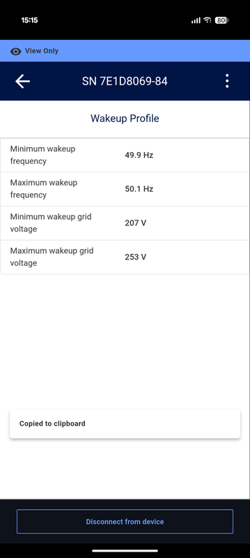

  • Bschnitz
rboerdijk schreef op donderdag 15 januari 2026 @ 15:01:
Afbeeldingslocatie: https://tweakers.net/i/gFVYr7Yc6kkuTmHKRoGWwikZHzM=/x800/filters:strip_exif()/f/image/Ty8iHiqY9hMYJDx0KU3648Xo.png?f=fotoalbum_large
Afbeeldingslocatie: https://tweakers.net/i/BCgx5aQ6LR9Vyhhn7AZ-JpCqlDk=/x800/filters:strip_exif()/f/image/OOkmNtdTL3WdBUwS33MTOpAh.png?f=fotoalbum_large
Afbeeldingslocatie: https://tweakers.net/i/_MdZGij6dNe7tjdADS2_lyCpfro=/x800/filters:strip_exif()/f/image/hqPawBp1opGfJu63Q1fFNVuZ.png?f=fotoalbum_large

  • rboerdijk
Hardstikke bedankt, eindelijk een voorbeeld. Nu heb ik nog een open vraag, volgens mij moet de regel
"P1 51.2 100%" -> "P1 51.2 0%" zijn.
Redenatie:
De Sigen (in offgrid) staat standaard op 50.0Hz frequency en als nu de batterij (bijna) vol is, huis weinig verbruikt en SE veel kan produceren (zonnige zomerse dag) gaat de Sigen de frequency langzaam veranderen om de SE te vertellen minder te produceren (het 'grid' moet stabiel blijven, vergeleken met een emmer water dan moet deze niet leeglopen, maar ook niet overlopen - dat is wat de netwerkbeheerder doet bij on-grid)
Dan wordt die % van P0 naar P1 lineair geinterpoleerd, dus stel de Sigen zet de frequentie op 50.7 (precies tussen 50.2 and 51.2) dan weet de SE dat het op 50% mag produceren - gaat de Sigen over op 51.2 (of hoger) dan mag de SE nog 0% produceren. Tenminste, zo geloof ik dat het werkt, maar zeker weet ik het niet.
  • Bschnitz
rboerdijk schreef op donderdag 15 januari 2026 @ 17:44:
Redenatie:
Geen probleem, ja dat probeer ik al 1 jaar te testen, maar ik krijg het niet voor elkaar....
De situatie doet zich gewoon nooit voor 😭.
Met zonneplan zijn er eigenlijk nooit echt tarieven waarvoor je moet betalen, die waren zo zelden dat mijn auto toch moest laden :/
  • rboerdijk
Bschnitz schreef op donderdag 15 januari 2026 @ 18:20:
Hah, ja, kan ik me voorstellen dat die situatie zeer zelden is - zeker als je nog een mobiele batterij voor de deur hebt staan :)
Maar beter een keer testen dat het werkt, dan als er echt een probleem is dat uit te vinden dat het niet werkt. Ik ga het een keet handmatig op offgrid zetten, maar op dit moment is er natuurlijk niet genoeg zon om in die situatie te komen.
Nogmaals bedankt dat je de moeite hebt genomen om in de settings te kijken, daarmee ben je al ver vooruit op de solaredge support en op het bedrijf wat het ding hier bij mij geinstalleerd heeft.

  • JPS
JPS
De batterij is deze week bij me geinstalleerd en ik ben er nu een beetje mee aan het spelen. Moet zeggen dat ik de App erg gelikt vind. Overschakelen naar off-grid gaat ook vrij ongemerkt; alleen mijn APC UPS van het NAS merkt dat op en de Synology stuurt een melding van hele korte AC uitval.
Sigen AI staat nu in leermodus en ik begrijp dat hij dan op zelfverbruik draait en niet op handel, maar wanneer gaat ie dan zelf opladen (en evt ontladen)? Kan ik dat nu ook zelf handmatig sturen zonder dat ik de leermodus negatief beinvloed?
  • Bschnitz
JPS schreef op vrijdag 16 januari 2026 @ 11:41:
Dat is dus wat die nu gaat leren, beste is gewoon effe doen wat je normaal doet en niks anders.
Het zijn maar een paar dagen, je gaat er hopelijk niet failliet van :p
Na die tijd zou die automatisch moeten laden en ontladen, dan zou ik wel bijsturen als die het niet goed doet.

  • JPS
JPS
djrednas schreef op vrijdag 16 januari 2026 @ 15:08:
Je kan al wel je tarieven en dergelijke goed instellen :) Zou er voor de rest een week lang zo min mogelijk mee doen, hoe lastig dat soms ook is :P
En alle overige settings controleren zoals grid import/export limiet, peak shaving (indien nodig), etc.
Ja tariefplan heb ik ingesteld obv wat ik hier las (heb Zonneplan):
Koop: 1,21xP+13
Verkoop: 1,21xP+8
Volgens mij is er hier consensus dat 5 cent arbitrageverschil acceptabel is toch?

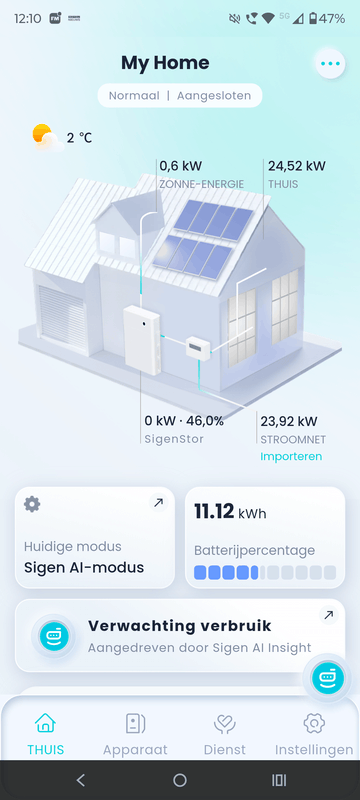

Het viel me op dat vannacht bij volladen het vermogen vanaf grid 18kW was... kan logisch zijn met 0,5C bij mijn accucapaciteit van 36kWh (en 17kW omvormer die iets boven specs draait misschien + 0,4kW standaard huisverbruik). Maar niet als er een grid importlimiet van 17kW actief zou moeten zijn.
Ik zag toen in de app dat die niet was ingeschakeld dus Installateur gevraagd dat te doen. Maar goed denk ik dat ik niet ook de auto gelijkertijd ben gaan laden O-)
Overigens denk ik zelf dat handmatig de batterij laden/onladen geen invloed zou mogen maken op de AI, want je blijf gewoon zien wat het eigengebruik is en dat is het enige relevante voor de analyse lijkt me.

JPS schreef op vrijdag 16 januari 2026 @ 15:36:
Koop: 1,21xP+13
Verkoop: 1,21xP+8

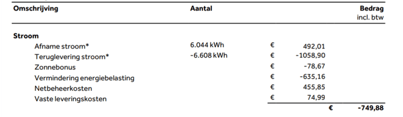

Jaarrekening eindelijk binnen. Half jaar zonnebonus sinds deze er nog niet heel het jaar was.

Afbeeldingslocatie: https://tweakers.net/i/-4aKoxlwJnLAbTrq_xyyyjFW1o4=/800x/filters:strip_exif()/f/image/lF2Z7hQnZbIpfhogX2iYHxUz.png?f=fotoalbum_large
Ik heb hier een paar conclusies uit kunnen trekken:
Het is mogelijk om vanaf 2027 op €0 uit te komen met een batterij, zelfs met een EV.
Het jaarlijkse rendement zit hem tussen de 8-11% afhankelijk aankoopbedrag en jaar van aankoop.
Binnen de garantie periode ga je over het algemeen de batterij wel terug verdienen. +-10 jaar.
Met een levensduur van ongeveer 15-20 jaar, zijn er financieel dus weinig risicofactoren. Het is lange termijn energiecontract met jezelf.
Rendement technisch denk ik dat je beste af bent met 16-24 O/W DC ZP met 10/12kW EC en 18kWh opslag.

Net ineens wat raars, ben benieuwd of meer mensen dit ook hebben ervaren.
Ik heb peakshaving aan staan 16,5 kwh, import limiet ook op 16,5kwh, spaarstand uit. Tot nu werkt dat perfect.
Nu net klapt fase 2 er uit. Auto was aan het laden, bijverwarming van nibe ging tegelijk aan dus verbruik schoot door de 20kw heen. Zat 11kwh in de accu maar die was doodleuk zn zonnestroom aan het opslaan. Ik de limiet even naar 16 gezet, toen begon de sigenergy mee te helpen om onder de limiet te komen. Maar een minuut later of zo stopt hij daar weer mee en dat de stroom toch echt ver boven de limiet. Tot nu toe heeft het altijd gewerkt, behalve in de spaarstand maar die staat nu dus uit. Afbeeldingslocatie: https://tweakers.net/i/XFqONrZl4syItxYtHE_-K5bs02E=/x800/filters:strip_exif()/f/image/fJFRkQMbzjli61acHSZFi8fz.png?f=fotoalbum_large
  • timpel_800
  • Registratie: Maart 2022
  • Laatst online: 13:18
Kun je in home assistant zien of je bijvoorbeeld heel veel load op fase twee had? Wat bij mij soms gebeurt is dat hij er overheen gaat als de fase verdeling ineens heel ongelijk is namelijk. Je hebt geluk dat je schakelaars hebt!
Amber 65. Atlantic Explorer. 20.000Wp zonnepanelen. 48kWh/20kW Sigenergy thuisbatterij Kia Niro EV. Zappi Laadpaal. Bakkerij aan huis -> 40kW deckoven
  • jelzie01
  • Registratie: Mei 2016
  • Laatst online: 07-09 12:28
timpel_800 schreef op zondag 18 januari 2026 @ 12:41:
Ik denk dat dat het probleem was, om ging door de 10 kw heen op bepaalde momenten. Fase2, Nibe bijverwarming 8kw (2,65kw per fase), auto 11kw 3,6kw pf, jacuzzi was aan het verwarmen 2,7kw en wat nog meer. Warmtepomp op fase 3 was ook volop aan het werk. En mogelijk nog Quooker of zo.
Kortom, de overschrijding was waarschijnlijk meer dan hij kon compenseren, waarschijnlijk gooit hij dan de handdoek helemaal in de ring? Heb een 12kw omvormer dus met de 25a Max van het grid kom je dan op 9,5kw per fase Max ongeveer? Neem aan dat die 12kw van de omvormer ook evenredig zijn verdeeld.
Idd blij dat ik schakelaars heb
  • ArPi75
Die automaten kan je dus aanvragen bij de netbeheerder.
Kost wel eenmalig wat om te laten ombouwen, maar wel altijd zelf in staat om weer in te schakelen.
Ik heb zo'n 3 jaar gelden toen we naar warmtepomp gingen en gas de deur uit ging aangevraagd om de oude zekeringen door nieuwe automaten te laten vervangen. Kost bij Enexis op dit moment eenmalig 445 euro voor 3-fase aansluiting. Sindsdien bij mij 2x een fase uitgesprongen (beide keren voordat we de Sigenergy hadden). Erg fijn om dan direct weer zelfstandig in te kunnen schakelen.
  • kliffen
  • Registratie: Februari 2025
  • Laatst online: 13:12
jelzie01 schreef op zondag 18 januari 2026 @ 12:55:
Die auto’s zijn killing als je geen loadbalancing op de lader hebt. Voordat ik dat had laadde ik altijd ‘s nachts tussen 01:00-07:00 en bij de warmtepomp was de legionella opwarming tussen 23:00-01:00

Weet iemand of de Sigenergy EVAC MID gecertificeerd is? Dit in verband met het claimen van ERE-certificaten.
  • timpel_800
Skaah schreef op maandag 19 januari 2026 @ 16:13:
In de datasheet kan ik er niks over vinden. De AI chat zegt dat hij niet MID certified is, maar dit antwoord is niet waterdicht.
Afbeeldingslocatie: https://tweakers.net/i/6n7UCgD5Jm9gK0SWXSy0XWObCQg=/x800/filters:strip_icc():strip_exif()/f/image/KxNfVeBb499Y7JEG8EH0NrH7.jpg?f=fotoalbum_large
[ Voor 39% gewijzigd door timpel_800 op 19-01-2026 18:15 ]
