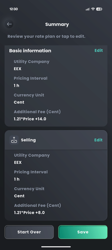

Wat zouden mensen instellen in de AI modus (voorkeur: gebalanceerde energie) bij de prijswijziging van Tibber per donderdag aanstaande (1 jan 2026)? Ik doel dan op in- en verkoop.
  • ArPi75
  • Registratie: Oktober 2019
  • Laatst online: 20-10 09:02
Vhond schreef op maandag 29 december 2025 @ 10:00:
Inkoop blijft gelijk. Verkoop gaat 2,48ct per kWh af, dus die 2,48 cent moet je verminderen op wat je nu al hebt staan.
PS, de energiebelasting wordt wel verlaagd, dus die zou je zowel bij in- als verkoop moeten bijwerken. Die gaat inclusief BTW van € 0,12286 nu naar € 0,11080 per 1 januari.
Inkoop zou dan 1,21 * Price + 0,1356 worden
Verkoop: 1,21 * Price + 0,1108 (*)
(*) Als je nu al een groter gat hebt tussen in- er verkoop dan kan je dat uiteraard ook handhaven en dus verkoop nog wat lager inschalen.

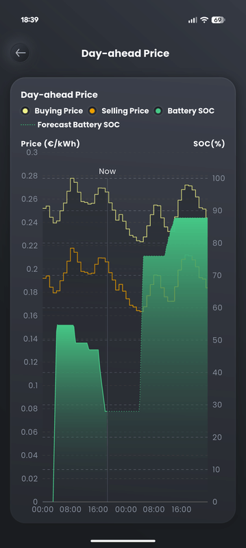

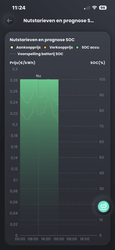

Zo fijn dat de ai nu weer normaal doet met 1 uur prijzen. Exact zoals het zou moeten ❤️
Afbeeldingslocatie: https://tweakers.net/i/x3nE67IaR49jBMWOo8C-7kS7xUk=/x800/filters:strip_exif()/f/image/iU27kA6KoaQDFhhvSuni6L92.png?f=fotoalbum_large
WP: ME SUZ-SWM80VA + ERST20D-VM2D || PV: 12.000Wp || Batterij: SigenStor 12kW + 24kWh || A++++ 151m2 570m3 || Laadpaal: VoltTime One Business || Auto: Leapmotor B10 Design Pro Max 67,1 kWh

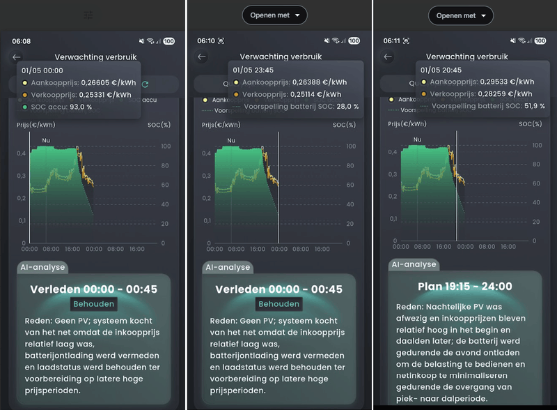

Maar waarom niet om 2:00/3:00 uur helemaal de accu volgooien dan?

Bschnitz schreef op maandag 29 december 2025 @ 18:40:
Toch is dit raar, eens?
Bijna goedkoopste uur van de dag. Terwijl hij vanmorgen op duurdere moment steeds van de grid heeft genomen.
Afbeeldingslocatie: https://tweakers.net/i/rbg2AZ8YZAio4mJRWwhM_gOsL4s=/x800/filters:strip_icc():strip_exif()/f/image/nt39D4oAvyzMKiszYWZeHAaH.jpg?f=fotoalbum_large

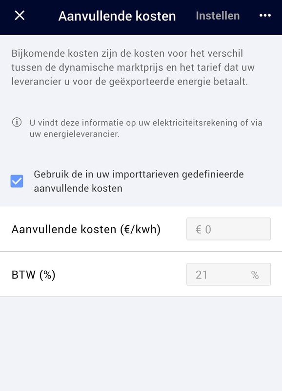

Hallo mensen,
Ik heb sinds kort een Sigen 5KW en een dynamisch contract bij Eneco.
De AI staat al meer dan een week aan dus wil ik het eea in het prijsplan invoeren voor in- en verkoop.
Maar als ik bij het tariefplan iets met 'Prijs' of 'Price' wil invoeren krijg ik de melding: "Ongeldige waarde"
Misschien moet ik eerst nog een instelling omzetten om dit te kunnen? Waar kan ik die vinden in de app?

NitramRetsok schreef op woensdag 31 december 2025 @ 15:25:
Wat zetten jullie qua prijzen neer voor Zonneplan per 1 januari 2026?
Afbeeldingslocatie: https://tweakers.net/i/MrsHLRJbc_CmrhC54Kii-3w0IWY=/x800/filters:strip_exif()/f/image/QQnyHN9vWKqyy4iuqtgmiJpT.png?f=fotoalbum_large
Eens kijken hoe het met 5c verschil gaat lopen, ik denk goed. Die 5c zijn eigenlijk +- mijn inkoop en verkoop verliezen + gebruik Sigenstor zelf.
Dus dan maak ik de winst van het verschil van de dayahead zelf.
Dus dat zou minimaal 15%, anders zou de ai niet moeten traden, tot zover ik de uitleg interpreteer.
[ Voor 23% gewijzigd door Bschnitz op 01-01-2026 08:31 ]

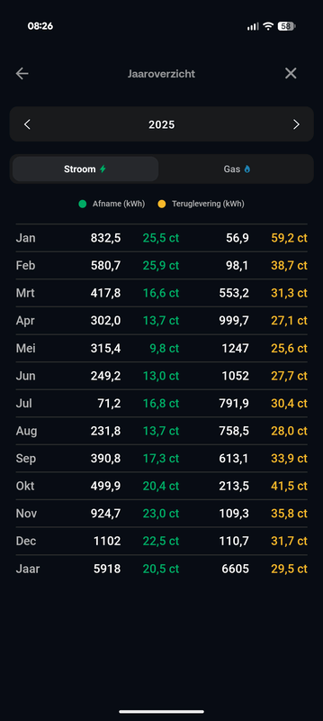

Nou jaar gemiddelde is netjes, unit heeft zijn werk goed gedaan. Zodra ik de afrekening heb zal ik deze ook delen.
Afbeeldingslocatie: https://tweakers.net/i/_JtSc_XKIknrb7Px9d_ltSqXAAw=/x800/filters:strip_exif()/f/image/tHCMCOBsU9UhGO1oUX1xiSHk.png?f=fotoalbum_large

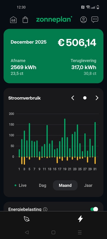

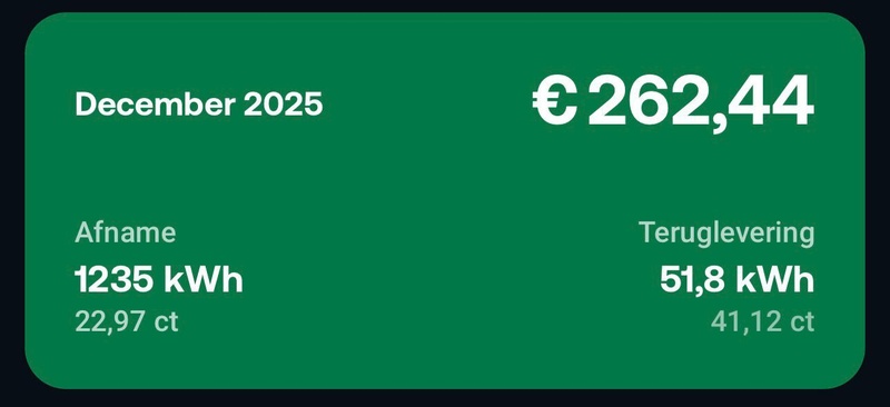

Omdat hier inmiddels meerdere december-overzichten van Zonneplan zijn gedeeld, maar nog geen van Tibber, post ik hieronder onze Tibber-screendumps (ikzelf en de buren) ter vergelijking.
Afbeeldingslocatie: https://tweakers.net/i/oHstKBFigl7Am2Lv9p1J0Ye50i4=/800x/filters:strip_exif()/f/image/tyaqcBCHTB4sqqVKAximII4t.png?f=fotoalbum_large

uray schreef op donderdag 1 januari 2026 @ 12:54:
Wat zijn bij jullie de tarief instellingen sinds vandaag i.c.m. Zonneplan ?
Ik zou deze instellingen adviseren, de feiten wijzen erop dat een kleiner verschil ervoor zorgt dat op sommige momenten het goedkoper is om de opgeladen batterij te gebruiken dan de grid.
Uitleg: je laad op voor 20 cent, effectief gebruik uit de batterij betekend dat het je 22 cent kost door ac-dc en weer dc-ac verlies.
Dus met een verschil van 5 cent tussen koop en verkoop, zal de grid gebruikt worden bij een prijs van 25 cent, terwijl de batterij dan een goedkoper/efficienter verbruik oplevert.
Natuurlijk zijn het steeds maar centen per kwh, paar dubbeltjes op een dag, maar op jaarbasis scheelt het wel degelijk harde euros.

Djaro schreef op vrijdag 2 januari 2026 @ 11:44:
[Afbeelding][Afbeelding]
+ Het draaien van de unit zelf ben je vergeten :) ben geen voorstander om avonds 250w te dekken met 250w extra 😑 met deze settings ben ik wel benieuwd of je slaapstand wel goed werkt.
Mijn hoofd zegt namelijk van niet, maar goed. De ai werkt op wonderbaarlijke soms 🤪

ArPi75 schreef op donderdag 1 januari 2026 @ 19:20:
Hier was december ook wel duur...[Afbeelding]

Excuses voor de onduidelijkheid. Het heeft in principe niet zoveel te maken met Solaredge. Het gaat me meer om de aanvullende kosten die je moet opgeven voor export tarieven. Het gaat om Tibber (zie linkje) naar het artikel m.b.t. de wijzigingen per 1 januari.
Afbeeldingslocatie: https://tweakers.net/i/SNoZ78i_zVCR5H5rgwrhmeSwkGY=/x800/filters:strip_icc():strip_exif()/f/image/aVtThbKJUGVtqIwd2SVhGRCj.jpg?f=fotoalbum_large

lunnie schreef op vrijdag 2 januari 2026 @ 13:32:
Even een check: in welke app en welk menu probeer je dit in te vullen?
Ik herken dit scherm niet direct uit de Sigen-app. Het zou kunnen dat dit een (nieuw) eerste koop/verkoop-invoerscherm is na een app-update, daarom wil ik even zeker weten waar we naar kijken.

Maar wat moet ik invullen in de Sigenergie app
Kwa in en verkoop tarieven.
Zou iemand ons kunnen helpen.

Lachje46 schreef op zaterdag 3 januari 2026 @ 07:45:
Zou iemand mij kunnen Helpen.
Bij Nieuwe stroom.
Hebben we pas kort en contract,
Thanks
Het principe zal hetzelfde zijn als met Tibber of Zonneplan. Ik zou beginnen met 1.21 +0,13 voor koop en verkoop. Zien hoe dat gaat en eventueel bijstellen als eea echt afwijkt.
A+++, 155m2 VVW, Tigchel Finoven met WW, Eco 250i thermodynamische WP boiler, 10,5 kWp zonnepanelen, SigenStor 10 TP, BAT 27kWh. BMW iX1 67kWh.

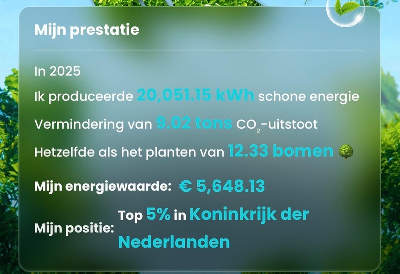

Top 15% en dat met groot verschil tussen inkoop en verkoop 🥳🥳🥳, met iemand ertussen die euros ipv cents heeft ingevuld 😂🤪🤐
Mijn titel bij zonneplan was "Stroomstrateeg" en nu bij Sigen "Profit Leader" wat een succesvolle start van het jaar zeg 😂
Afbeeldingslocatie: https://tweakers.net/i/Bs1tAE7sxRY_57uQGYY-g0elzRo=/x800/filters:strip_exif()/f/image/hWa3wJ01P14DDiNSTc1qds9R.png?f=fotoalbum_large

Bschnitz schreef op zondag 4 januari 2026 @ 08:31:
Grappig! Hier #22 op de ranking list 😎
Maar er staan maar 60 systemen op de lijst? Dat lijkt mij niet correct?
Amber 65. Atlantic Explorer. 20.000Wp zonnepanelen. 48kWh/20kW Sigenergy thuisbatterij Kia Niro EV. Zappi Laadpaal. Bakkerij aan huis -> 40kW deckoven

Zien jullie ook van die kleine rimpels in de batterij soc? Met daaronder de mededeling dat hij gaat peak schaven? Afbeeldingslocatie: https://tweakers.net/i/h3l3J5wo-Taz4Yf9QpvBBu4-3a0=/x800/filters:strip_icc():strip_exif()/f/image/UDV94087jGplavTyJTTwXlsM.jpg?f=fotoalbum_large
  • kliffen
  • Registratie: Februari 2025
timpel_800 schreef op zondag 4 januari 2026 @ 19:08:
Zien jullie ook van die kleine rimpels in de batterij soc? Met daaronder de mededeling dat hij gaat peak schaven? [Afbeelding]
Nee, dat zie ik hier niet. AI analyse zegt er ook niets over.
nee maar wel wat anders!
Lijkt dat AI de weg kwijt is.
kijk goed in de screenshot, je kijkt in de toekomst, maar er staat verleden bij de timing, ik heb mijn app ook gechecked en er staat in NL ook " verleden", bij het echte verleden maar ook in de toekomst staat er " verleden" ?

Djaro schreef op maandag 5 januari 2026 @ 00:38:
vragen om uit te sluiten dat het aan 1h tarief aanpassing ligt ?
jij zit op zonneplan 1h tarief? en @kliffen ?
iemand op tibber met 15 min tarief ? kan je aub checken of er dan altijd " past" of "verleden" staat als je in de toekomst kijkt ?
Check, "past" in het verleden, "plan" in de toekomst.
Afbeeldingslocatie: https://tweakers.net/i/eJQgyWxScNllAY5EeQBTqGIBHkI=/x800/filters:strip_icc():strip_exif()/f/image/AwlJf77QzR06P9ELphTJJyld.jpg?f=fotoalbum_large
Renault Scenic E-Tech 87kWh MY24, Alfen Eve Single S-Line, 19x DAS 420Wp + Enphase, 5x Jinko 320Wp + GoodWe, Sigenstore 36kWh + 17kW + Gateway
Djaro:
iemand op Tibber met 15 min tarief ? kan je aub checken of er dan altijd " past" of "verleden" staat als je in de toekomst kijkt ?
[/quote]
@timpel_800
Ja, die kleine “rimpels” in de SOC zie ik hier ook, ongeveer elke 15 minuten. Bij mij staat daar geen expliciete peak-shaving uitleg bij. Het lijkt meer een visualisatie van laad/ontlaad-momenten (dispatch-slots) dan daadwerkelijk peak shaving, maar helemaal duidelijk is het niet.
@Djaro
In mijn app zie ik iets vergelijkbaars: bij de eerste en laatste 00:00 op de tijdlijn staat dezelfde AI-uitlegtekst. Iets terug in de tijd zie je wel een correct tijdvenster (bijv. 19:15–24:00).
Mijn indruk is dat de AI intern met vaste tijdvensters werkt en dat de UI rond 00:00 dezelfde label hergebruikt — waarschijnlijk een software/UX-issue, geen inhoudelijk AI-probleem.
Bij mij staat er verleden, nu of plan. Kwartierprijzen bij Frank gebruik ik sinds kort.
