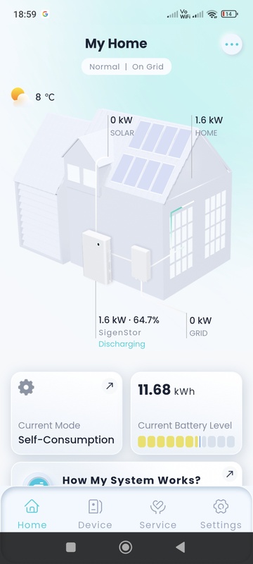

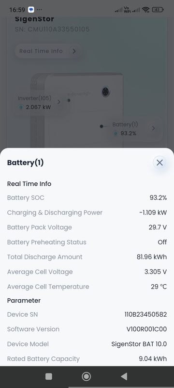

  • theduke1989
  • Laatst online: 11-10 09:20
Adze schreef op zondag 26 oktober 2025 @ 17:56:
@theduke1989 hopelijk zie dit bericht niet als betweterig, ik hoop je enkel wat te leren.
kW = kilowatt en beschrijft hoeveelheid vermogen. kWh = kilowattuur en beschrijft hoeveelheid energie. Als voorbeeld gebruik ik altijd water in een badkuip. kW is hoe snel het water uit de kraan komt en kWh is hoeveel water er al in bad zit of kan.
Omvormers hebben een geen energiecapaciteit, maar kunnen wel vermogen omvormen. Daarom zie je bij omvormers enkel de kW waarde staan. Een omvormer van 12 kWh of 15 kWh bestaat niet. Een omvormer van 12 kW of 15 kW wel.
Batterijen kunnen wel energie opslaan. Daarom zie je bij batterijen twee waarden, namelijk kW en kWh. kW beschrijft de snelheid (vermogen) waarmee de batterij kan laden of ontladen en kWh beschrijft hoeveel volume (energie) deze kan vasthouden. Sigenergy batterijen hebben een (ont-)laadsnelheid van 0,5c. Dat betekent dat de batterij per uur voor maximaal de helft gevuld kan worden met energie.
Een batterij van Sigenergy van 9kWh kan daarom max met 4,5kW laden. Op maximaal vermogen is deze dan in ongeveer twee uur vol.
Dus al lijken de kW en kWh veel op elkaar, ze beschrijven twee verschillende dingen.

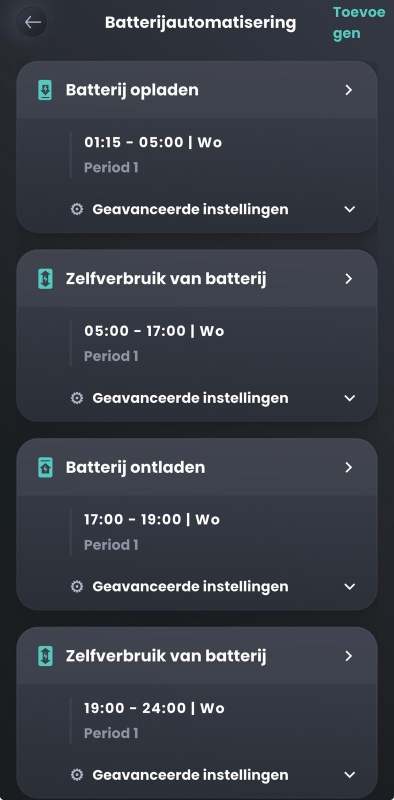

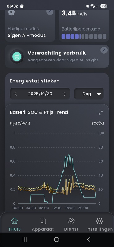

Bedankt voor de heldere uitleg (vooral met de badkuip). Heb het gevoel nu dat de installateur mij een slecht systeem qua opbouw heeft geleverd. Ik had hem net dat aangegeven. Maar hij zegt telkens dat het allemaal in orde is en dat het goed is zoals het nu is?
Maar klopt dat wel dan? Als ik jullie nu berichten zo lees.
Momenteel ziet het zo uit
Afbeeldingslocatie: https://tweakers.net/i/Ka9WwYCe21ch-TClLTdBvOvWeeE=/x800/filters:strip_icc():strip_exif()/f/image/YrHemncOxMkl0SXrHHAo8xGV.jpg?f=fotoalbum_large
Afbeeldingslocatie: https://tweakers.net/i/IqFzMokMNCTRp0YF5hT4M9L5FZI=/x800/filters:strip_icc():strip_exif()/f/image/YEfDunP7P7CGMuH27AT0FjUB.jpg?f=fotoalbum_large

Of jouw installateur jou het goede heeft verkocht kunnen wij natuurlijk niet bepalen. Het ligt er aan wat jij hem gevraagd hebt.
Het werkt gewoon naar behoren toch? Om 19:00 wordt de batterij gebruikt om jouw verbruik te dekken. Dat is precies wat je wilt want 19:00 is een "duur uur" dus die hoef jij niet van het jouw energieleverancier te kopen.
Daarnaast hebt de mogelijkheid nog een batterij module bij te plaatsen mocht je dat willen.
En een 12kW omvormer is voor de meeste mensen prima ondanks dat wij hier meestal een 15 of 17kW omvormer aanraden is dat absoluut niet noodzakelijk in de meeste gevallen (tenzij dikke Warmtepomp, 2 elektrische auto's etc).

  • theduke1989
timpel_800 schreef op zondag 26 oktober 2025 @ 19:26:
Bedankt voor de uitleg, voor de omvormer is dan een 12kW omvormer niet toekomstbestendig. Als je zo kijkt naar wat er is gemonteerd is dat voldoende? Mijn warmtepomp van 14kWh inderdaad. E-Auto heb ik nog niet. Heb ook de module niet gekocht nog. Misschien de omvormer alsnog vervangen?
  • Adze
  • Laatst online: 21:41
Adze
CCNP !
theduke1989 schreef op zondag 26 oktober 2025 @ 20:50:
Voor zover ik begrijp heb je 2x 9kWh batterij + 12kW omvormer. Ik denk dat dat prima is. Een gebalanceerd systeem. Eventueel nog een extra 9kWh batterij module maakt hem helemaal compleet. Daar is mijns inziens niets mis mee.
Enige wat ik denk dat er mis is gegaan is dat je installateur je niet goed genoeg uitleg heeft gegeven over het systeem en de werking. Maar ik denk dat je een prima systeem hebt staan, met een goed gedimensioneerde omvormer voor de hoeveelheid panelen en batterijen.

  • theduke1989
daemonix schreef op zondag 26 oktober 2025 @ 21:45:
Incorrect. Hij kan 18 kWh laden want 2 batterijen en dat gaat prima met een 12 kW omvormer. Eenheden zijn heel erg belangrijk in deze.
Installateur heeft me verteld met de omvormer dat het allemaal samen past. Dat het een solide systeem is.
Ik zou eventueel wel nog een extra batterij willen. Vooral in de zomer dan zal het snel gaan met de opslag, en wordt het naar het net gestuurd, ik wil eigenlijk niet zoveel.
Met de omvormer heb ik nog steeds een nare nasmaak.
Hoe is dat bij jullie? Wat hebben jullie aan panelen en qua oplevering tevreden?

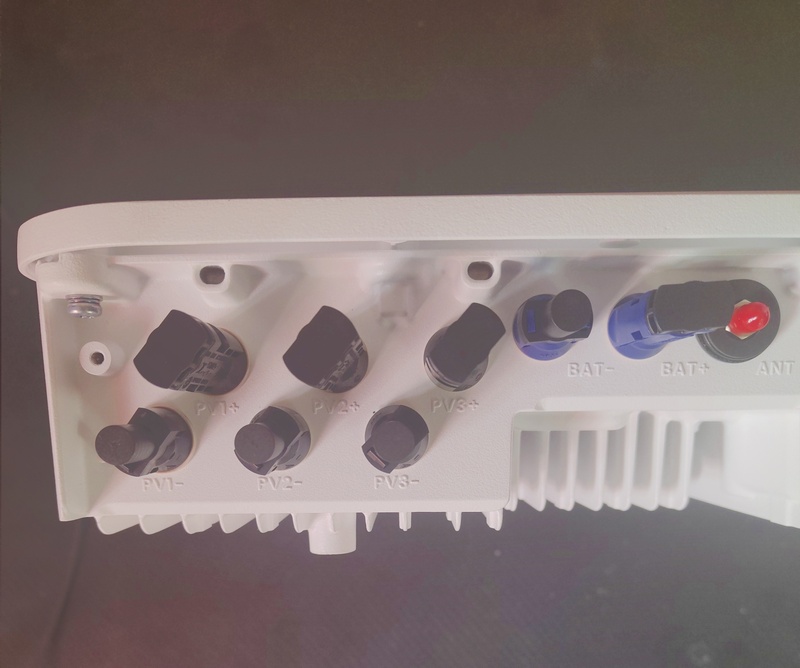

  • theduke1989
Adze schreef op zondag 26 oktober 2025 @ 21:13:

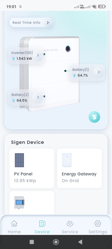

Heb inderdaad een omvormer van 12kw 3phase, voorheen bij eerste aanbod was het de 10kw. Maar waren ook war minder panelen. Van 24 panelen naar 30 panelen nu (omdat de dak groter is geworden (13.98m) nu.
Batterij hebben we inderdaad 2 van 9kWh in offerte staat 10.0 , maar geleverd is 9.0kWh heeft gezegd is normaal.
Afbeeldingslocatie: https://tweakers.net/i/TcEmMENSguS-vJHvwhWBPoTv6Qk=/800x/filters:strip_icc():strip_exif()/f/image/F6ORTKMc4mQ9Twk0MKy7bFjA.jpg?f=fotoalbum_large
Afbeeldingslocatie: https://tweakers.net/i/O83GzimXmz3keon_lEZTFp9EYa4=/x800/filters:strip_icc():strip_exif()/f/image/slqzHVcwqpsU2F13ypUbjT1g.jpg?f=fotoalbum_large
Afbeeldingslocatie: https://tweakers.net/i/w50j3a8mT7FRUQBoEUkUJoPDhxI=/x800/filters:strip_icc():strip_exif()/f/image/GWmxMwHkyzor8oPff3734mNm.jpg?f=fotoalbum_large
[ Voor 44% gewijzigd door theduke1989 op 26-10-2025 23:12 ]

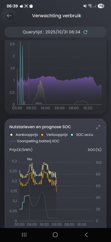

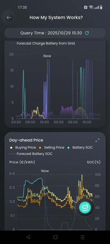

bericht van sig:
Dear Community Members,
We’ve recently noticed that some stations are experiencing irregular behavior in AI Mode, such as:
The AI not charging the battery at the appropriate time
Missing data in the battery SOC and price trend charts
Errors occurring when setting up the electricity price plan
After initial investigation, we found that the main cause of the AI charging issue is a time offset triggered by the switch to winter time.
This time change led to deviations in price data parsing, demand forecasting, and system synchronization, which in turn activated the AI’s fallback strategy (Max Self-Consumption Mode).
Additionally, the switch to winter time also caused anomalies in certain charts and time displays.
Our team has been working to resolve these issues promptly, and full recovery is expected within today.
If you continue to encounter any time-related irregularities, please include your station ID when providing feedback — we’ll prioritize your case.

timpel_800 schreef op zondag 26 oktober 2025 @ 16:17:
Ja, maar gelukkig is dit overdag. Maar vannacht willen we laden tussen 1:00 en 5:00. Hoe gaan we dat oplossen? :z
Ik zou er niets aan gedaan hebben, dus zeker niet mijn wekker gezet hebben om in te grijpen. Ik zie echter vanochtend dat het systeem weer snapt wat de bedoeling was en is vannacht weer gaan laden tot 100%.
Helaas zie ik nu dat hij vanochtend de hele ochtend de batterij op 100% heeft laten staan en dus geen zelfverbruik heeft gedaan, maar goed. Vanavond gooit hij zo te zien wel de accu weer leeg....

  • Bschnitz
  • Laatst online: 07:40
Djaro schreef op maandag 27 oktober 2025 @ 10:32:
bericht van sig:
Werkt weer, mijn unit koopt nu in op de juiste momenten. Zoals de aankomende 15c.
Afbeeldingslocatie: https://tweakers.net/i/92a_0rQkKv5lIEs7g9wRQ_n_Ck8=/x800/filters:strip_exif()/f/image/meRmIHBLaWl8GcMG9J7HWMGN.png?f=fotoalbum_large

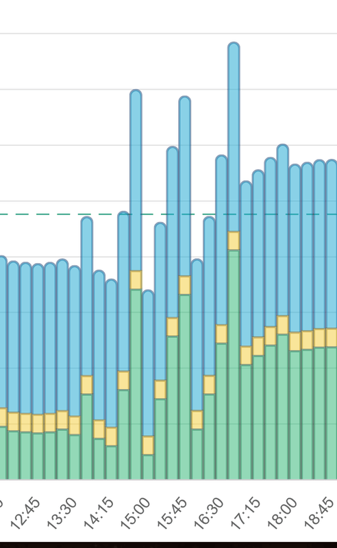

Dat is inderdaad niet slecht voor deze tijd van het jaar. Maar oriëntatie pal zuid, goede hellingshoek, koude lucht en de zon die achter de wolk vandaan komen kan dit soort waardes wel geven. Mijn schoonvader met 7800Wp aan panelen haalt ook ook soms meer dan 7800W . Die heeft ze dus ook "perfect" liggen.
Ik vraag mij trouwens af of dit bij @theduke1989 een gevalletje is van dat de omvormer het even niet aan kan en dat hij wat solar overboord gooit. Doet hij bij mij ook regelmatig bij bewolkt weer waar soms de zon zich ineens laat zien.
Zie ook dit bericht: https://gathering.tweakers.net/forum/view_message/83676696
Dit was de 24e okt. 7800wp Afbeeldingslocatie: https://tweakers.net/i/pqE0sQHpIEUmcepRDj1d2Iw1Bfs=/fit-in/4000x4000/filters:no_upscale():strip_exif()/f/image/YiBncL6LOYpxubfCrm2IiDHE.png?f=user_large

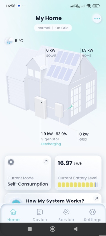

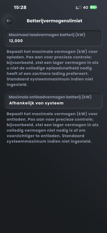

  • theduke1989
Momenteel is het zo
Afbeeldingslocatie: https://tweakers.net/i/N-60PRHgOLVyab8GxmIOMLOQ8GI=/x800/filters:strip_icc():strip_exif()/f/image/8SMDHzeatuGyqKiCZGq8oMLG.jpg?f=fotoalbum_large
Ik zit dus nu te kijken om dan alleen een extra batterij van 9kWh aan te schaffen als jullie zeggen dat hij aan het rechte einde heeft. Dus om te voorkomen dat het allemaal naar het NET gaat.
Waar kan je überhaupt oplaad capaciteit zien. Heb het gevoel dat de app niet de beste is. Ik gebruik hun eigen app dat werd me aangeraden
Afbeeldingslocatie: https://tweakers.net/i/8CuLVJUI_aFCoWV4AGLrI-t73kU=/x800/filters:strip_icc():strip_exif()/f/image/FLoWbmZiCZYsAwFoQsed9gCM.jpg?f=fotoalbum_large
Afbeeldingslocatie: https://tweakers.net/i/lARM-RgNYDMbEEXI2DeZ4BnCmQg=/x800/filters:strip_icc():strip_exif()/f/image/19LDa432OccLVIaSN9A05oHk.jpg?f=fotoalbum_large
[ Voor 33% gewijzigd door theduke1989 op 27-10-2025 17:00 ]
  • timpel_800
  • Registratie: Maart 2022
  • Laatst online: 08:16
Die app is prima. Je zie dat 16,97kWh je Current Battery Level is. Bijna vol dus aan de blokjes te zien.
Je kunt de app ook op Nederlands zetten als je dit makkelijker vindt.
Amber 65. Atlantic Explorer. 20.000Wp zonnepanelen. 48kWh/20kW Sigenergy thuisbatterij Kia Niro EV. Zappi Laadpaal. Bakkerij aan huis -> 40kW deckoven

theduke1989 schreef op maandag 27 oktober 2025 @ 16:58:
Dat is een prima oplossing maar nog wat afwegingen:
Heeft het wel zin voor je gebruik , ik zie 1.9kw gebruik in je screenshot, dus de batterij kan als die vol is je woning 8-9 uur voorzien van stroom. Met een extra batterij worden dat er dan circa 12-13.
Ook al plaatst je deze batterij erbij, met jouw opwek op piekvermogen zit de batterij nog steeds vol in 2 uurtjes en gaat de rest nog steeds naar het net!
meer is altijd beter, ik kom ook nog steeds te kort :+

  • theduke1989
Djaro schreef op dinsdag 28 oktober 2025 @ 12:41:
Maar qua omvormer en qua vermogen aan zonnepanelen? Hoeveel heb je. Ik wou in het begin andere panalen die van 550 Aiko. Zou .eer opleveren. Helaas toch deze gekozen .
Welke gebruiken jullie?

  • kliffen
  • Registratie: Februari 2025
  • Laatst online: 06:37
ArPi75 schreef op dinsdag 28 oktober 2025 @ 14:13:
Ik heb 4x8 kWh batterijen, dus 32kWh totaal. Omvormer 17kW 3-fase. PV is bij mij een Enphase systeem dat dus niet rechtstreeks op de SigEnergy is aangesloten, maar waar ik wel een aparte meter op heb zitten zodat de SigEnergy weet wat er aan PV binnenkomt.
In totaal heb ik 10kWp aan panelen, op een topmoment in de zomer leveren ze net iets meer dan 9kW op en op een goede dag net iets meer dan 60kWh totaal.
Ben al bezig om de baas des huizes voor te bereiden op het bijplaatsen van een extra BAT.10 zodat er in elk geval nog 9kWh capaciteit bij komt. Ik merk dat ik nu met toenemend energieverbruik in huis ook meer reserve moet aanhouden om 5 uur zonder stroom te kunnen overbruggen. Dat gaat weer ten koste van de "bruikbare" energie voor in- en verkoop. Daarnaast zit ik nu vaak precies op 0.5C voor ontladen of laden. Door extra capaciteit toe te voegen ga ik naar ongeveer 0.4C en dat voelt wat beter ivm degradatie bij hogere C-waarden.
Dat laatste zou je ook met de instelling max. Oplaad batterij kunnen doen.
Afbeeldingslocatie: https://tweakers.net/i/i39T-_gODH2PS4XfEIUTSdCBfaU=/x800/filters:strip_exif()/f/image/6IVc47wm0YjaBIAHomrDmjUQ.png?f=fotoalbum_large
Sigenstor 32kWh/10kW + EVDC. PV 13kWp. WP 5000kWh/jaar. EV 5000kWh/jaar
  • ArPi75
  • Registratie: Oktober 2019
  • Laatst online: 16-10 10:21
kliffen schreef op dinsdag 28 oktober 2025 @ 15:29:
Klopt, ik heb die echter wel bewust op 0.5C ingesteld en dus op 16kW. Met 16kW (ont)laden is met zeer hoge of lage tarieven net wat interessanter dan met 12kW..... Met een extra batterijmodule kan het allebei (snel (ont)laden en een wat minder hoge C-rate 8) ).

  • shthpnz
  • Laatst online: 16-10 23:28
Gister is hier mijn Sigenergy accupakket geplaatst. 17kW omvormer, 4x 10.0 Sigenstor (36kWh) en de 3p gateway. Daarop zijn mijn Enphase micro-omvormers aangesloten.
ChargeUp uit Dokkum heeft de installatie uitgevoerd. Ik onthoud me nog even van een oordeel.
Vraag:
De app geeft aan dat, om de AI goed te laten werken, een week inleren op stand zelfconsumptie noodzakelijk is. Nu het jaargetijde maakt dat de zonnepanelen de batterij niet meer kunnen vullen, is een handmatige oplaadactie noodzakelijk.
Verstoort deze dagelijks laadactie het leervermogen van de Sigen AI?
Opmerkelijk besef, zo met de stand zelfconsumptie:
Nu wij thuis nu al enige jaren een dynamisch energiecontract hebben, zijn er veel gewoonten ingesleten. Wassen, drogen, brood bakken, vaatwasser, warm waterboiler uit de warmtepomp, auto laden, alles ging handmatig of met domotica op de goedkope uren.
Het voelt onwennig, bijna roekeloos dat het met deze accucapaciteit niets meer uitmaakt, als ‘m maar op de goedkoopste uren laadt.

Inleren hoeft niet op AI , hij leert je gebruik en opwek ook op alle andere modussen.
Ik draai al bijna de hele maand op eigen modus (batterij automatisering die ik elke dag invul)
Omdat er opeens 15 mins prijzen waren en ik bij zonneplan zit, dacht maar zelf experimenteren.
Ik baseer mijn laden en ontladen ook op min 6 cent verschil en laad veel dagen 2x compleet vol en leeg :+
To the point: hier kan je lezen hoe je dat doet:
Djaro in "Het grote Sigenergy / Sigenstor topic – Deel 2"
daarna kan je zoiets doen, let wel op dat je elk uur vult met een functie, anders doet tie waar die zin in heeft.
Afbeeldingslocatie: https://tweakers.net/i/lIl-FcKWwTh7ueIkZRUzpR6J87Y=/x800/filters:strip_icc():strip_exif()/f/image/Gg0jIBF5jsu672kqDcrioKK8.jpg?f=fotoalbum_large

Heel interessant..dus op dagen als deze
doe jij de ochtend en de middag ontladen?
Afbeeldingslocatie: https://tweakers.net/i/OiBuvqVMKykUqTUX-VuOOOxNWFI=/x800/filters:strip_icc():strip_exif()/f/image/LAax4LS8jtgMSCrdvrunNplL.jpg?f=fotoalbum_large
[ Voor 3% gewijzigd door timpel_800 op 29-10-2025 17:37 ]

timpel_800 schreef op woensdag 29 oktober 2025 @ 17:36:
Op bijna alle dagen inderdaad 2x, maar vandaag was een twijfel gevalletje dat ik dat net niet gedaan heb
Vandaag snachts geladen voor circa 21 cent, dan had ik kunnen ontladen voor 26,5 in de ochtend.
had ik moeten bijladen in de middag voor 24,5 om nu weer te verkopen voor 29,8
Zit allemaal net onder de 6 cent verschil.
Dus voor gekozen niet te ontladen vanmorgen en hij is nu aan het stampen (1700-1900)
Afbeeldingslocatie: https://tweakers.net/i/1f4n_6tiaAyzd_OlDOOqUP-pYTQ=/232x232/filters:strip_icc():strip_exif()/f/image/JQ32WGuetlzG5O67X7hVjhmv.jpg?f=fotoalbum_tileAfbeeldingslocatie: https://tweakers.net/i/a-20cwfBg0jpks2gjflEMDVYPDw=/232x232/filters:strip_icc():strip_exif()/f/image/YBtaNDZgMboCaDD7ky5kfJFH.jpg?f=fotoalbum_tileAfbeeldingslocatie: https://tweakers.net/i/DjYDkVcyGwMmgrJmVykFk7SP6mg=/232x232/filters:strip_icc():strip_exif()/f/image/mswNQ8UzA9zj4g4wSaOuOU0R.jpg?f=fotoalbum_tile
de planning voor morgen b.v. is wel ingewikkelder
Afbeeldingslocatie: https://tweakers.net/i/anObZyroW-JjHpJqVK4y4oVqm7c=/232x232/filters:strip_icc():strip_exif()/f/image/JdMkHBEMXVZxKR3b3tuXvfjC.jpg?f=fotoalbum_tileAfbeeldingslocatie: https://tweakers.net/i/zcdRjgGv5H9RAYwwcwQba9VaBwM=/232x232/filters:strip_icc():strip_exif()/f/image/XauZDzosxp77UEiE13F8Zpkh.jpg?f=fotoalbum_tileAfbeeldingslocatie: https://tweakers.net/i/eGxSOYiRcWqZ8kUPEiTfe8Ac30Q=/232x232/filters:strip_icc():strip_exif()/f/image/bmVjzuKcFhce0JufrPpRxpVE.jpg?f=fotoalbum_tile

Bj 1904; A+++; 375m2; gasloos; HR++; Sunpower 9kWp; Nibe F2120-16+VVM S320; Jaga’s + DBH; Daikin airco’s; Sigenergy 17kW 36kWh; EVAC-lader, EV’s
  • Djaro
  • Laatst online: 16-10 15:48
Djaro
Energielabel G
shthpnz schreef op woensdag 29 oktober 2025 @ 23:26:
@Djaro, dank voor je tutorial. Hier nu zo ingesteld dat er morgen twee laadperioden zijn en er één (begrensde) ontlaadperiode is. Dit kan ik dan doen tot Sigen vindt dat er genoeg geleerd is. Geinig. We gaan het meemaken✌️
Je had wel de melding gezien dat je voor elk uur in de dag een functie moet invullen, anders doet tie waar die zin in heeft als daar geen batterijautomatisering voor aanwezig is.
Ook als je een copy hebt gemaakt van zelfconsumptie als basis moet dat nog steeds, dat vond ik niet logisch en duurde even wat kWhtjes voor ik daarachter was ;)

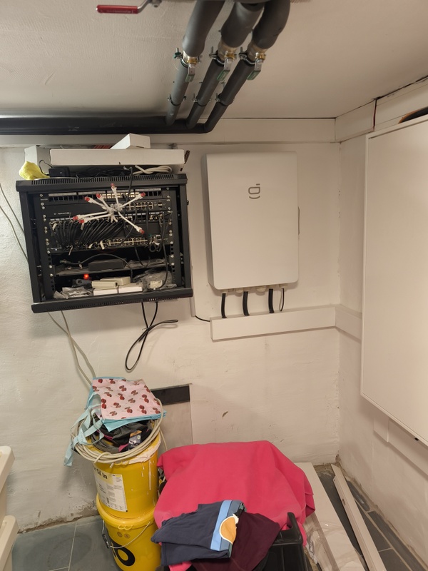

Maar ik zou ook graag de gateway willen hebben. Echter heb ik geen ruimte om de gateway in de meterkast te plaatsen.
Ik lees gemixte verhalen over buiten plaatsen.
Plek is gewoon droog en beschut.
Maar ik hoor graag waar jullie de gateway hebben geplaatst en waar ik evt rekening mee moet houden als ik hem toch buiten wil plaatsen.
Is dat ding überhaupt afsluitbaar met een slotje of iets dergelijks? 😅

  • Bschnitz
verstappen33 schreef op donderdag 30 oktober 2025 @ 17:16:
Vraagje over de gateway.
Ik ben voornemens om de SigenStor toch buiten te plaatsen onder de car-port.
Dit ivm de DC-EV charger die ik toch graag wil hebben als we komend jaar een EV aanschaffen.
IP54 met slotje.

  • kliffen
Ik heb hem buiten onder carport. Zit een slotje op.

  • shthpnz
Djaro schreef op donderdag 30 oktober 2025 @ 11:08:
Ja had ik gezien, hier geen loze tijden en vandaag werkte het als een tierelier.
Idd is het allemaal wat houterig. De rol-tellers rollen niet over de 60 minuten of de 24 uren door, de eindtijd van een eerdere actie is niet automatisch de begintijd van de er op volgende, dat soort dingen kunnen beter, maar goed, het werkt👍
  • Djaro
Djaro
Energielabel G
shthpnz schreef op donderdag 30 oktober 2025 @ 18:26:
Mooi!
Jep uit noodzaak geboren toen er geen (uur)prijzen in de app waren dus die functie misbruik ik nu.
niet perfect maar het werkt inderdaad, nu een hele maand gedaan en gigantisch veel kWs heen en weer verplaatst. Veel dingen geleerd ervan, zal eens kijken of ik een verslag van de maand kan maken hoe dat allemaal uitziet en het resultaat met heen en weer schuiven van al die energie.

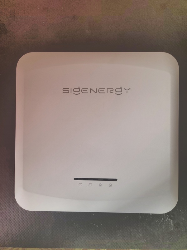

Vandaag heb ik de nieuwe hybride omvormer van Sigenergy ontvangen. Mooi platte uitvoeringen en uitermate geschikt voor twijfelaars.......
Want je kan deze "gewoon" als omvormer gebruiken, je kan er (later) batterijen op aansluiten (je hebt dan wel een BMS nodig) en hij kan op de Gateway. Ik ga hem installeren als 2e omvormer in een Sigenstor (20kW EC/33kWh accu's) waar de 4 mppt trackers al bezet zijn. Het is een 3 fase omvormer met standaard 3 mppt trackers. Om hem in het systeem te hangen, hoef je 'm alleen op hetzelfde netwerk als de EC en Gateway aan te sluiten en de AC output gewoon in de meterkast en vervolgens toevoegen via de app.
Afbeeldingslocatie: https://tweakers.net/i/lJ9-rlPgexZraNrDS1bPS2QQ6DI=/x800/filters:strip_icc():strip_exif()/f/image/unryxAc0mI2IDNTytynOPbpp.jpg?f=fotoalbum_largeAfbeeldingslocatie: https://tweakers.net/i/TDw9JRw2KwuSgJAdzvP-TwR1jPM=/800x/filters:strip_icc():strip_exif()/f/image/mWlh2ozaDcTIdoq2w8m61f0M.jpg?f=fotoalbum_large
Offgrid sinds 09-24 met SigenStor 20kW/33kWh/30 kWp (+EVDC) || Daikin FTXM60 || Model 3 LR RWD 2026/Inster LR || 50 OEG heatpipes - 500 ltr Buffervat - CV-Houtkachel ||

Vandaag zaten er bizarre verschillen in de prijs om de 15 minuten, maakt AI daar ook echt gebruik van ?
Ik hoop dan dat Ai het volgende vandaag gedaan heeft, maar het is ook minder leuk voor gebruikers die nog 1 uur contract hebben lijkt me (je ontlaad 15 minuten en laad 15 minuten in het zelfde uur, dus je verliest 9% overhead)
14:45 - 15:00 35 cent (ontladen)
15:00 - 15:15 17 cent (laden)
nog een keer zoiets om:
15:45 - 16:00 34 cent (ontladen)
16:00 - 16:15 20 cent (laden)
klopt dat ?
Afbeeldingslocatie: https://tweakers.net/i/RvvZ3OUAObOuXswScrdVTlTYL88=/x800/filters:strip_exif()/f/image/S9NTE1K6lKE0QypBG4sSPyUK.png?f=fotoalbum_large

shthpnz schreef op woensdag 29 oktober 2025 @ 13:59:
Aanvangersvraag: waar kan ik in de app het opladen automatiseren? De batterij (en ik) zitten nog in de AI-leerstand, met zelfconsumptie. Ik wil iedere nacht van 3 tot 4 de batterij optoppen en doe dat nu handmatig, bij gebrek aan een planbare actie. De AI-hulp van Sigen verwijst desgevraagd naar een TUI-instelling die ik niet kan vinden.
De instellingsmogelijkheden zijn nog wat basic denk ik. Je kan aangeven hoeveel kWh er geladen moet worden voor een bepaalde tijd. Dan zoekt de ‘AI’ de beste tijdslots om te laden. Nadelen :
AI ziet de Soc van de auto niet en als je zegt 20kwh nodig te hebben en er kan maar 10 kwh in dan laadt hij dus niet tegen de beste tarieven. Ander nadeel je kan tot max 24 uur vooruit opgeven terwijl je zou willen zeggen ‘zorg dat er minstens 40kwh in de auto zit op zaterdagochtend 10:00 uur.’ Want een echte AI zou op basis van het verleden en de weersverwachting de goedkoopste laaduren moeten kunnen bepalen. Sterker nog eigenlijk wil je zeggen ‘zorg dat ik zaterdag 120km in de Audi kan rijden’. Een echte AI zou dat dan regelen . :)
  • djrednas
  • Registratie: Juli 2013
  • Laatst online: 00:18
tonSauvage schreef op donderdag 30 oktober 2025 @ 22:14:
En gaat de AI dan uit van WLTP of moet hij ook uit je auto het gemiddelde verbruik uit het verleden ophalen? Want met WLTP moet je gemiddeld 46,6km/h gaan rijden ;) En wil je extra laden omdat het gaat regenen en je dan meer verbruikt? :p
Renault Scenic E-Tech 87kWh MY24, Alfen Eve Single S-Line, 19x DAS 420Wp + Enphase, 5x Jinko 320Wp + GoodWe, Sigenstore 36kWh + 17kW + Gateway
  • Pistoletje
  • Registratie: Januari 2025
  • Laatst online: 16-10 20:48
Djaro schreef op donderdag 30 oktober 2025 @ 21:46:
De AI heeft bij mij wel die 15min dalletjes gebruikt om te laden. Maar dat was ivm mijn Zonneplan uurtarief dus eigenlijk niet handig.
(Het uur tussen 12 en 13 was voordeliger geweest.)

  • duoruvis
  • Registratie: Oktober 2024
  • Laatst online: 04:28
klopt dat ?
Ja, lijkt er hetzelfde:
Afbeeldingslocatie: https://tweakers.net/i/ma4PfuLN5rwpmGqrzOB6kzjwz4c=/x800/filters:strip_icc():strip_exif()/f/image/yvhaM2eaIOIeBcD1P9b530hs.jpg?f=fotoalbum_large
Vandaag:
Afbeeldingslocatie: https://tweakers.net/i/YSZmVMDJUJRGeZXOAnOkujOZ-WQ=/x800/filters:strip_icc():strip_exif()/f/image/OlszsVjeddICEaJxvjAor2Ua.jpg?f=fotoalbum_large
[ Voor 13% gewijzigd door duoruvis op 31-10-2025 06:50 ]

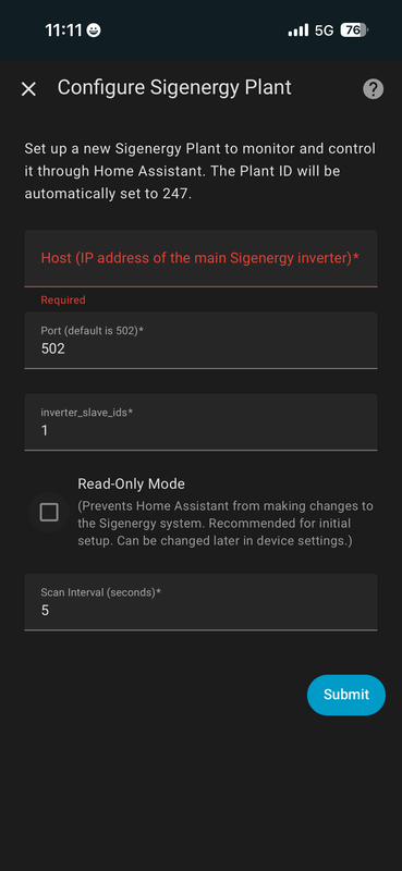

Ik heb Home assistant en heb de sig energy integratie geïnstalleerd. Nu bij instellen vraagt het de host ip adres van de inverter. Ik kan dit niet vinden inde app. Weten jullie waar ik moet kijken? Afbeeldingslocatie: https://tweakers.net/i/v6r8Y97LoHSm_Iz9WAF5Omcu32U=/x800/filters:strip_exif()/f/image/LXwnjhoXpL9i2ihSOcPp4FnH.png?f=fotoalbum_large
  • djrednas
Timisingebruik schreef op vrijdag 31 oktober 2025 @ 11:11:
Ik heb Home assistant en heb de sig energy integratie geïnstalleerd. Nu bij instellen vraagt het de host ip adres van de inverter. Ik kan dit niet vinden inde app. Weten jullie waar ik moet kijken? [Afbeelding]
Je kan het IP vaak uit je router toveren :) Kan je hem direct vast zetten zodat hij altijd dat IP krijgt.
[ Voor 5% gewijzigd door djrednas op 31-10-2025 11:23 ]
