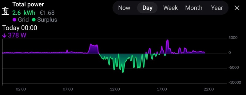

Ik heb iets vreemds. Mijn Peblar Business staat op 'Puur zonneladen'. Afgelopen nacht is hij ineens gaan laden op ongeveer 1400 Watt. Laden is gestart rond 01:32 en hij is pas gestopt toen de auto werd afgekoppeld. Uiteraard was er geen overschot op dat moment.
Iemand hier die dat ook weleens heeft gehad? Enig idee waar dit aan kan liggen?

Kan het zijn dat hij even de verbinding met de P1 meter is verloren en daarom is teruggevallen op de standaard 6ampere..?

pzijde schreef op woensdag 26 augustus 2026 @ 14:14:
Aangenomen dat je geen thuisbatterij hebt die teruglevert denk ik dat @Gramser de juiste analyse doet. 1400W / 230V = 6A (de standaard indien je die niet aanpast als safeguard zonder loadbalancing verbinding (P1 of CT-klemmen)).

Gramser schreef op woensdag 26 augustus 2026 @ 14:16:
Dat is een goeie. Ik had eigenlijk verwacht dat die standaard (bij mij 8A) enkel zou gelden voor loadbalancing (maximum afname van het net), maar niet voor zonneladen. Maar dit zal dan inderdaad de oorzaak zijn. Dank voor je reactie.

Ik zie de Peblar gekke dingen doen bij het puur zonneladen.
- De zonnepanelen geven 6kw terug aan het net, Peblar slaat niet aan
- Steeds wordt geswiched tussen State→Charging, State→Suspended
- Limit source→Installation limit.... terwijl geen stroom wordt verbruikt van het net. De fase van het laden zit op 2kw
- Limit source→Dynamic load balancing.... Why? Volgens Home Assistant wordt er zelfs stroom teruggeleverd op alle fases!
- Peblar schakelt niet over op 3-fase laden op zon, ook niet als de panelen 6kw leveren
Force single phase staat uit....Wat gaat hier allemaal mis?
Laadlimiet: max (16A)
Dynamic load balancing: Maximaal netaansluiting van het gebouw: 25A
Aangesloten fasen: 3
Stroomlimiet van de lader: 16A
Firmware versie: 1.9.2+1+WL-1
HomeWizard P1-meter
Wifi aansluiting (prima bereik)
Dit groene ben ik misgelopen:
Afbeeldingslocatie: https://tweakers.net/i/fVFTyyylnPadkjfQ-ZWBwcvH1i8=/800x/filters:strip_icc():strip_exif()/f/image/O3BIygsW6peFUx9k1R7RManB.jpg?f=fotoalbum_large
[ Voor 25% gewijzigd door TinusH777 op 26-08-2026 21:51 ]

Ik zou beginnen met 'Force Single Fase' aan te zetten. Je wilt sowieso zoveel mogelijk op de zon laden, toch?
[ Voor 10% gewijzigd door pzijde op 27-08-2026 00:01 ]
Wat zou dat oplossen?
En kan ik zo 6kw aan zonnestroom in de auto pompen in plaats van 0kw ?
  • pzijde
  • Laatst online: 19-11 23:41
TinusH777 schreef op donderdag 27 augustus 2026 @ 22:51:
Dan kan je in ieder geval uitsluiten dat de oorzaak is dat je onder het minimum komt om op 3 fasen te laden. De minimum stroomsterkte is 6A per fase. Als de zon schijnt en je opwekt dan kan de spanning oplopen, bij mij soms tot 240 Volt. Dan heb je dus minstens 6A x 240V x 3 fasen = 4320 Watt opwek nodig. Als ik de grafiek bekijk dan zit je daar een groot deel van de tijd onder.

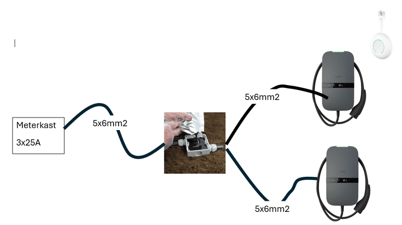

vraag waarop ik niet het antwoord kon vinden. Ik wil graag 2 peblars, en niet de nieuwe duo pole (ik wil graag met kabel).
ik zit te denken om gebruik te maken van de huidige 5x6mm2 kabel. Deze dan te splitsen vlak voor de paal (2x 5x6mm2) en dan beide laders individueel aansluiten. Aangezien de hoofdaansluiting max 3x25A kan deze kabel en automaat in meterkast dus nooit zwaarder belast worden dan als je 1 lader hierop aansluit.
Mijn vraag, klopt bovenstaande theorie en kan ik dit zo aansluiten. Onderstaand een schema ter illustratie.
Afbeeldingslocatie: https://tweakers.net/i/oXhK62jcGJKsfct9n9Hv9Axeg34=/800x/filters:strip_exif()/f/image/EUzYioVWrZKhEnXGoK5pBFiV.png?f=fotoalbum_large

BasZer schreef op vrijdag 28 augustus 2026 @ 12:20:
  1. 6mm2? Heb je die Peblars op 75 meter van je groepenkast staan?
  2. Heb je de lengte van het beoogde kabeltrace een beetje scherp?
  3. Wat voor automaat wil je implementeren?
  4. Wat voor vermogen wil je één maximaal laten laden?
  5. Wat voor vermogen wil je beiden maximaal laten laden?
En waarom niet de duo? Ja die heeft geen vaste kabel, maar via de configuratie kan je wel de kabel locken, dus dan heb je feitelijk dezelfde opstelling.
  1. 50m
  2. Kabel ligt er al, oude lader is kapot gegaan
  3. C20
  4. 16a
  5. 16a (verdeeld over beiden) , hoe stel ik dit eigenlijk in?
  • BasZer
  • Laatst online: 06-11 10:24
Klovan schreef op vrijdag 28 augustus 2026 @ 12:40:
Die kabel er dan aan laten zitten vind ik esthetisch minder, ik ben wel gecharmeerd van de ophanging van de duo pole
  • wickydude
  • Laatst online: 21:05
De Duo zal behoorlijk aan de prijs zijn schat ik zo in…
Als je twee Peblars gebruikt kun je in de installatiehandleiding zien hoe je ze als master/slave instelt zodat ze zelf in de gaten houden dat ze niet teveel trekken.
Nibe F2120-16/SMO40/300L / Home Assistant / Peblar EV lader / VW ID.4 Pro ‘21 / 8000Wp

BasZer schreef op vrijdag 28 augustus 2026 @ 12:54:
  1. 50m
  3. C20
  4. 16a
50m is wel zo'n beetje het omslagpunt dus 6mm2 zou wel kunnen zonder dat we al te veel aan het overdrijven zijn.
C20 is onzin, neem een B20. C-kar is relevant met een hoge inschakelstroom dat hebben EVSEs normaliter niet dus kies je het meest veilige. Een B20 en laadvermogen op 16A beperken i.v.m. de 80%-regel.
Zie de installatiehandleiding voor instellen: https://peblar.com/downloads
  • BasZer
True schreef op vrijdag 28 augustus 2026 @ 13:00:
Dank voor je snelle reactie, die c20 kan wel? Zit namelijk al in de meterkast. Heeft de installateur destijds geïnstalleerd. Zonde om een nieuwe te moeten kopen.
Maar om even terug te komen op mijn vraag, het opsplitsen van die kabel kan op deze manier dus wel?
Moet ik nog ergens instellen dat beide laders gezamenlijk 16a mogen trekken, of regelt de load balancing dit?

BasZer schreef op vrijdag 28 augustus 2026 @ 13:07:
Persoonlijk zou ik een C20 laten zitten ja, maar als je de keuze bij een nieuwe had was B20 juist.
Ja mits je de juiste WAGOs gebruikt en op de juiste manier verwerkt en de lasdoos op de juiste manier waterdicht maakt.
  • wickydude
idealiter zou je een verdeelkastje aan je paal hangen waar de ene kabel binnenkomt, en daar twee automaten in zetten zodat elke paal afzonderlijk is afgezekerd.
Dan kun je ze ook afzonderlijk spanningsloos maken. Als er dan eentje faalt blijft de andere beschikbaar.
  1. 50m
  3. C20
  4. 16a
Ik zou voor 25A gaan of zelfs voor 32A als je zonnepanelen hebt. De kabel is dik genoeg en loadbalancing zorgt ervoor dat je hoofdzekering er niet uit knalt door overbelasting. Het enige risico is dat je hoofdzekering eruit springt bij kortsluiting i.p.v. of gelijk met de 25A/32A automaat, maar verder is het volledig veilig. Wel een automaat met B-karakteristiek nemen dan.
Behalve dat je dan sneller kunt laden heb je dan ook minder laadverlies (tegelijk laden op 16A is maar 8A per auto).
  • denneappel
  • Registratie: Augustus 2022
  • Laatst online: 22:15
Ik zou in ieder geval de fasen roteren zodat niet beide laders dezelfde fase gebruiken als er over 1 fase wordt geladen.
Daarnaast zou je even kunnen kijken of je de kabel kunt doorlussen. Dan heb je geen gietmof nodig. Ga je die begraven of blijft die zichtbaar?
  • buzzlightyear
  • Laatst online: 23:25
buzzlightyear
To infinity and beyond...
Heb hier een soortgelijke oplossing maar dan in een situatie dat er altijd maar 1 Peblar in gebruik is. Ik wilde de master/slave instellen maar die heeft als nadeel dat je geen loadbalancing via P1 meter kan doen.

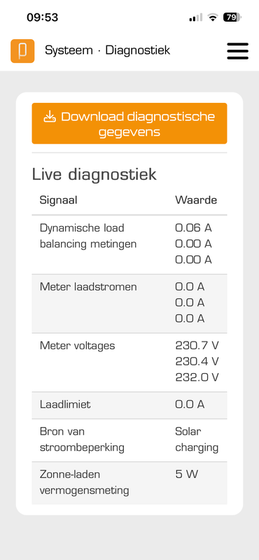

  • Gramser
  • Registratie: Juli 2020
Ik heb toch vast een vraagje. Ik hrb nu mijn auto aan de lader, en de Peblar ingesteld op Slim Zonladen. Als ik het goed begrijp vult de Peblar dan zelf aan met netstroom wat de auto vraagt om te laden met de zon. Maar ik krijg een communicatiefout, en deze diagnostiek:
Afbeeldingslocatie: https://tweakers.net/i/82YJ9aOLBxxmfijbFcS7PbckuzM=/x800/filters:strip_exif()/f/image/Hpde9VeWSpVl1xSPHptikHlX.png?f=fotoalbum_large
Er is iets van 1000W opwek nu. Waarom blijft die laatste meetwaarde dan op 5W staan?
De HomeWizard P1 is gekoppeld, maar heet kwhmeter. Is per ongeluk een kWh-meter gekoppeld ipv een P1-meter?
  • True
True
Dislecticus
Gramser schreef op zaterdag 29 augustus 2026 @ 09:56:
Dat is inderdaad mogelijk, dan moet je die koppeling even opnieuw maken.
  • tiunk
  • Registratie: Mei 2022
  • Laatst online: 25-11 15:08
1,4 kW overschot bij opwek is vereist voor starten van zonnebaden volgens mij, dus als je op 1kW zit ben je er nog niet.
  • guido66
  • Laatst online: 06:05
tiunk schreef op zaterdag 29 augustus 2026 @ 10:39:
En die 1 kW opwek is natuurlijk geen overschot. Wat je in huis verbruikt gaat daar nog van af.
Die 1,4 kW is vereist om puur zonneladen te starten, dat zal bij slim zonneladen niet zo zijn, vermoed ik (Ik gebruik het nooit).
Polestar 2 (2020) - Fiat 500e (2022) - Peblar business - Joulo - 7250Wp SMA (2013) - 5850Wp Enphase (2021)
  • Gramser
Dat is bij Pure Solar. Bij Slim Zonladen zou hoj vanuit het net moeten aanvullen tot dus minimaal die 1,4kW. Zo snap ik het in elk geval.
Straks even proberen die HWP1 opnieuw te koppelen!

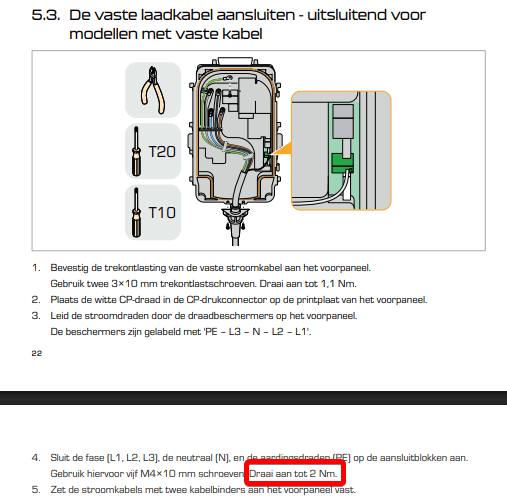

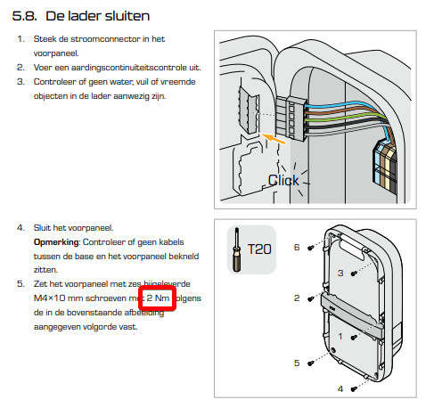

  • True
True
Dislecticus
Ies Korpershoek schreef op zaterdag 29 augustus 2026 @ 11:15:
Ik heb een PB Business Socket. Het aansluiten van de fasedraden gaat mechanisch, met een soort klikverbinding. Er is geen schroef die op het moment moet worden gezet.
Zie ook: https://peblar.com/downloads -> 'Charger installation manual'
Niet relevant voor de eerder besproken casus omdat daar gesteld werd dat de electrician dat zou kunnen aansluiten (althans zo heb ik het geïnterpreteerd).
Afbeeldingslocatie: https://tweakers.net/i/y5ij0uYI794LU9b_thUTfVnG4OQ=/fit-in/4000x4000/filters:no_upscale():strip_exif()/f/image/UzwSVK9wWXOyRyDUkaUjjYhk.png?f=user_large
Het sluiten van de deksel.
Afbeeldingslocatie: https://tweakers.net/i/vVF5WZ3vJ_DuyEdmI8OyJ0rc8y0=/fit-in/4000x4000/filters:no_upscale():strip_exif()/f/image/8zBF5KRC6ummTWNVW6OgMGAm.png?f=user_large
  • grnfld
  • Laatst online: 22:56
Gramser schreef op zaterdag 29 augustus 2026 @ 10:58:
Bij slim zonneladen gaat de Peblar met 1.4kW laden als er iets teruggeleverd wordt, ook als dit minder dan 1.4kW is (wel met een minimum, weet alleen niet hoeveel). Als er meer dan 1.4kW teruggeleverd wordt, gaat het vermogen van de Peblar mee omhoog.
Bij puur solar zien we hier dat er altijd nog een beetje (~100W) teruggeleverd wordt.
Dat opnieuw koppelen lijkt wel verstandig als je een communicatie fout krijgt. Heb je nog een ander kWh meter? Anders zou je Peblar helemaal niks zien.

  • gpsfaire
  • Registratie: Oktober 2025
  • Laatst online: 21-11 16:43
Ik heb vorige week een Peblar Business laten plaatsen. In tegenstelling tot jouw diagnostiek met stroombeperking op Solar charging staat bij mij de stroombeperking op Charging cable. Ik krijg wanneer ik kies voor slim Zonladen geen foutmelding. Misschien is dat de oorzaak van de foutmelding.
  • Gramser
gpsfaire schreef op zaterdag 29 augustus 2026 @ 11:55:
Ik denk dat dat eerder een melding is vanwege een kabel die niet is ingeplugd?
  • Gramser
grnfld schreef op zaterdag 29 augustus 2026 @ 11:44:
Ja, ik heb een kWh-meter. Vandaar dat ik denk dat het niet goed zit.
  • Gramser
En... gelukt! het was inderdaad de kwh-meter van HW die werd uitgelezen. Nu wel de P1, die meteen overschot registreerde. Duurde even voor hij beschikbaar was in de dropdown, de kwh-meter werd sneller gevonden.
