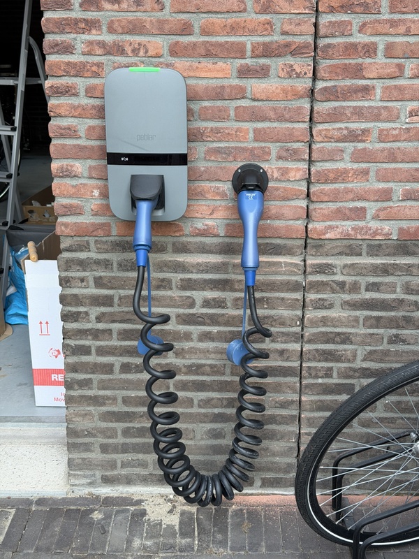

Werkt super
Afbeeldingslocatie: https://tweakers.net/i/G57FPB0e5yQBBL4jLnGUbPAHDGU=/800x/filters:strip_icc():strip_exif()/f/image/cA0vLOpkDkS9RwJVbC0jDOQe.jpg?f=fotoalbum_large
Afbeeldingslocatie: https://tweakers.net/i/N7f2Uv3HG7-n_5RuVu1ikUC0DKY=/800x/filters:strip_icc():strip_exif()/f/image/tHVLM37d3ZuJz7h3KhtAEkxS.jpg?f=fotoalbum_large

  • Sandro!
  • Laatst online: 23-11 12:17
fce773febc139c7 schreef op vrijdag 21 augustus 2026 @ 09:09:
Okee, dat is nog redelijk netjes. Dit is dus gewoon "uit de doos" dus zonder extra kabelhouders oid, toch?
Ik ga dan wel een wallbox krijgen maar neem aan dat ie ook te wikkelen is. Toch jammer dat er niet een 2 meter optie ofzo bestaat.
Je kunt een model met socket nemen i.p.v. vaste kabel. Deze kabel bijv. heb je al vanaf 2 meter: https://voldt.nl/products/type-2-mode-3-32a-22kw-laadkabel
Zelf heb ik een kabel met een twist:
Afbeeldingslocatie: https://tweakers.net/i/9_jWJjhE4iGiBnwQw1fmQHnuZnk=/x800/filters:strip_icc():strip_exif()/f/image/8O4AQ008ZCJhrj3nW7Oh4XUm.jpg?f=fotoalbum_large
[ Voor 28% gewijzigd door Sandro! op 21-08-2026 09:14 ]
  • fce773febc139c7
  • Registratie: Januari 2017
  • Laatst online: 16-11 08:45
LuPo schreef op vrijdag 21 augustus 2026 @ 09:11:
Staat je auto strak tegen de muur aan dan? Hier staat hij er ook naast met een looppaadje maar dan heb je alsnog wel 3 of 4 meter nodig hoor. 50cm-100cm naar de grond, een meter overbruggen en weer een meter omhoog naar de laadpoort. Dat is 3 meter en dan staat de kabel helemaal strak. In de praktijk is 5 meter best heel prettig. Ik had zelfs liever 7,5 meter gehad zodat je ook kunt laden als de auto niet op de ideale plek staat.
In mijn (misschien naieve) gedachte kwam de kabel helemaal niet op de grond en liep ik gewoon altijd langs de andere kant van de auto. Maar dat is misschien uiteindelijk alleen maar irritant.
  • fce773febc139c7
Sandro! schreef op vrijdag 21 augustus 2026 @ 09:11:
Dat is wel echt netjes! Hoe lang is die kabel?
  • Sandro!
fce773febc139c7 schreef op vrijdag 21 augustus 2026 @ 09:28:
Dit is de 5 meter-variant.
