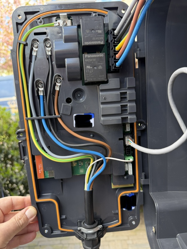

  • Hammetje
  • Laatst online: 11:05
Hammetje schreef op dinsdag 7 april 2026 @ 13:32:
Sinds afgelopen week vertoont mijn Peblar Business problemen. De laadkabel komt niet meer los uit het laadpunt. Ik krijg met geen mogelijkheid de kabel los.
De auto-kant werkt nog gewoon goed, dus het is geen ramp - maar wel onhandig, aangezien de kabel vast blijft zitten aan het laadpunt.
Herstarten van de laadpaal, stroom eraf van de laadpaal voor > 30 minuten, ontgrendelen via de webportal; het helpt allemaal niet. Ik hoor wel het ontgrendelmechanisme in de laadunit, maar - er is geen beweging in te krijgen. Laadpaal is begin vorige week geupdate naar FW 1.9, ik heb een klein vermoeden dat het daarmee te maken kan hebben.
Iemand ook deze problemen (gehad)? Een oplossing bekend?
Ik heb de installateur (laadpuntexpert.nl) al gesproken, zij gaan op afstand de paal uitlezen - maar goed, dat kan ik ook via de portal, hij laat geen fouten of waarschuwingen zien.
Ter info;
Probleem opgelost. Laadpuntexpert is langsgeweest, de unit open gemaakt en het bleek dat de aansluiting van het ontgrendelmechanisme losgeschoten was. Hoe is een raadel, maar - na de stroomdraden goed op het ontgrendelmechanisme aangesloten te hebben, werkt de unit weer zoals vanouds.

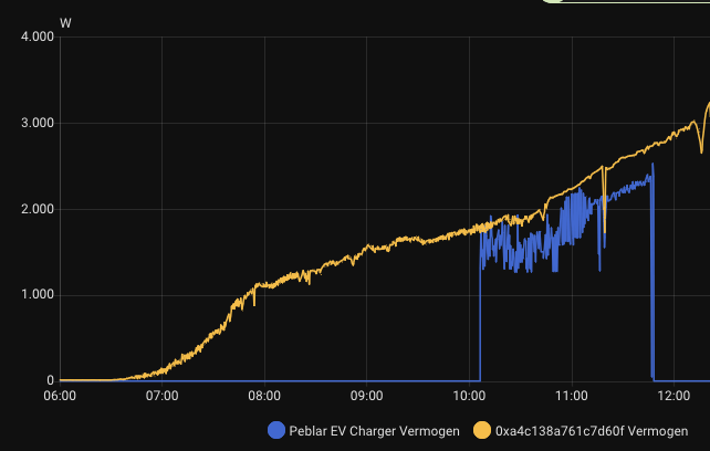

  • Timo002
ik heb vandaag mijn nieuwe Peblar Business geïnstalleerd en mijn homewizzard P1 meter gekoppeld. Ik heb hem op puur zon laden gezet. Mijn Golf 8.5 GTE aangesloten maar omdat de lader (het is al donker) niet direct gaat laden, geeft mijn GTE nu een rode storing lamp bij de stekker.
Misschien moet ik dit bericht morgen pas plaatsen. Maar de ervaring leert mij dat mijn auto nu morgen niet gaat laden als de zon wel begint te schijnen. Anderen die hiermee ervaring hebben?
  • ZiSE
Timo002 schreef op dinsdag 14 april 2026 @ 22:47:

@ZiSE Ik was te ongeduldig en vanmorgen is de auto netjes gaan laden met het opwekken van de zon mee.

Kabel in de auto, tag ervoor, starten met laden.
Stoppen? Tag ervoor, laden stopt, kabel word vrijgegeven.
Alleen op één of andere manier werkt dit dus niet meer van de een op andere dag. Dit heeft 1,5 maand probleemloos gewerkt.
Nu staat de paal ingesteld op “geen autorisatie”, maar dit is voor mij niet een gewenste situatie. Nu kan iedereen zo aan mijn laadpaal hangen en gaan laden.
Controleer of het twee draadjes kabeltje tussen de kabel en de controller goed ingedrukt is. Ik zag eerder iemand waarbij die los was gekomen.
  • WishmasterNL
Kaoh schreef op zondag 19 april 2026 @ 13:39:
Net de paal opengemaakt, en alles nagelopen.
Lijkt niks mis?
Afbeeldingslocatie: https://tweakers.net/i/EOxUU7dBlpLG7nZhEFSuf69l_iQ=/x800/filters:strip_icc():strip_exif()/f/image/3LG5HkrtUknbNLGi58ka6x36.jpg?f=fotoalbum_large
Afbeeldingslocatie: https://tweakers.net/i/cD85WDoOKtChUMtjX6gmCEmGWkw=/x800/filters:strip_icc():strip_exif()/f/image/lFAY5ruM5aTWAQ8hgTVhfXG4.jpg?f=fotoalbum_large
  • Kaoh
  • Laatst online: 17-11 23:21
WishmasterNL schreef op zondag 19 april 2026 @ 16:03:
Lijkt niks mis?
Dat witte draadje welke uit je kabel komt een als enige setje naar dat groene blokje gaat, die even losmaken en opnieuw goed erin steken. Die regelt de comm rond kabel release etc.
  • mversluis
  • Laatst online: 06:13
En als je dan toch bezig bent , knijp even de RJ45 zoals het hoort met de mantel erin.
geeft nu waarschijnlijk geen porblemen , maar op den duur wel.
Just my 2cents
