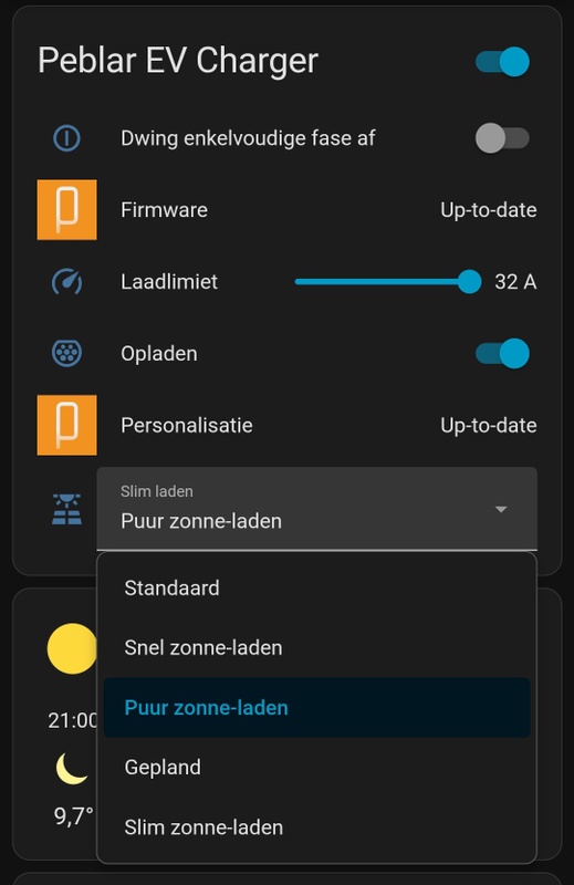

  • Flesym
  • Registratie: April 2023
Ik heb een integratie gemaakt in EVCC en op zich werkt dat. Maar mijn Peblar verliest iedere zoveel uur de connectie met HA en dus de aansturing vanuit EVCC. Als ik op de webinterface van de Peblar inlog werkt het weer. Ook als ik de Peblar integratie herlaadt. Weet iemand hoe ik dit kan oplossen?
Huis: 125 jaar oud, redelijk geisoleerd. Verwarming: hybrid Quatt met E-CV en radiatoren. Warm water: Ariston WPB. Elektra: 5,4kWp ZP + Marstek V.2 accu
  • RichieB
  • Laatst online: 10:07
@Flesym Dat klinkt als een authenticatie token dat verloopt. Welke HA integratie gebruik je? Ik denk dat je het daarin moet (laten) oplossen.
PS: de Peblar heeft geen connectie met HA, maar HA heeft een connectie met de Peblar. Het probleem van het wegvallen zit dus in HA, niet in de Peblar.

Of home assistant, met de standaard integratie kun je dan dit:.
Afbeeldingslocatie: https://tweakers.net/i/yndrTBQAJV_Qw_lNUKnf4o6Nys0=/x800/filters:strip_icc():strip_exif()/f/image/PA1HnvHFw5zkZztq8L6ll2CM.jpg?f=fotoalbum_large
En dan dus ook incl automatische acties, bv op basis van de SoC, het weer, of je teruglevering

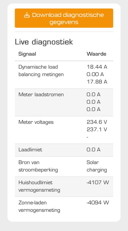

Afbeeldingslocatie: https://tweakers.net/i/DKC6-3bdJS_mHu67DCVwU-52d5Y=/x800/filters:strip_icc():strip_exif()/f/image/ZbTSW5P6tktKnWTMvdkZriGs.jpg?f=fotoalbum_large
De laadpaal wil niet starten omdat er een onbalans is tussen de fasen.
L2 staat continu op 0.
Als er weinig verbruik is, start hij wel hoewel L2 op 0 blijft staan.
Hoe komt het dat L2 op 0 staat?
Is er wat verkeerd geïsntalleerd of zit de fout bij het uitlezen van de data door mijn HomeWizard-dongle?
  • wickydude
  • Laatst online: 11:58
De P1 dongle geeft aan wat de meter doorgeeft.
Hij kan natuurlijk stuk zijn, of die fase is niet (goed) aangesloten.
Zijn er groepen in huis die op die fase zijn aangesloten en werken die ?
Gezien de voltages kan het ook L3 zijn trouwens. Hm, vreemd.

nielseke schreef op donderdag 23 april 2026 @ 22:30:
Kan het zijn dat je de fase onbalans controle aan hebt staan? Dat is uit mijn hoofd iets voor Duitsland en Oostenrijk.
