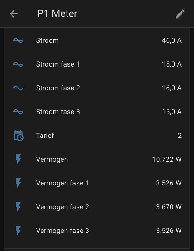

  • Get!em
Get!em
Oh die ja!
Hmm, met full speed laden blijft hij nu ook op 14,xA laden.
Afbeeldingslocatie: https://tweakers.net/i/Yz8TD1njzEasmJvY7vj-mVUebAY=/x800/filters:strip_icc():strip_exif()/f/image/9wsQ9panocizT2HLZzb63Vhq.jpg?f=fotoalbum_large
Afbeeldingslocatie: https://tweakers.net/i/dH5SPKhozxMEI1KUSS4bRhyrUrs=/x800/filters:strip_exif()/f/image/xfJmhknNsCcxuqyyrsL5Jb0Y.png?f=fotoalbum_large

@Get!em Wat voor auto heb je?
Het lijkt erop dat de auto minder afneemt dan de lader wilt geven. Want er staat laadlimiet 16A.
Bij mij neemt de auto (Enyaq facelift) steeds een kleine 200W minder af dan de lader kan geven.
Ik heb ook een paar keer met een Mercedes B250e PHEV geladen en die nam wel het volledige beschikbaar laadpotentieel.

KweNi schreef op woensdag 4 juni 2025 @ 23:38:
Niro 2020

Get!em schreef op woensdag 4 juni 2025 @ 22:37:
Je staat bijna op 11 kW te laden. Prima toch? Als ik met mijn VW id4 aan de openbare paal sta komt ik ook rond deze waarde uit. Vaak wordt hij door de energieleverancier nog een keer op 60% gezet voor een tijd. Gaat je planning. Tijd voor thuis een paal.

Ik heb sinds dit weekend een Peblar hangen i.c.m. een HW P1 meter. Vooralsnog op 1 fase in afwachting van verzwaring vanuit de netbeheerder. De communicatie met de P1 meter lijkt nog wat te wensen over te laten.
Afbeeldingslocatie: https://tweakers.net/i/jnsaKsawt2IvLl7Ad40HXGOAE4M=/800x/filters:strip_exif()/f/image/PyFXg9CQUawmn8GNa5bAy0m7.png?f=fotoalbum_large
Het schommelt behoorlijk in de Pure Solar modus, terwijl er verder vrijwel geen verbruikers aanstaan die voor pieken zorgen. Herkennen jullie dit ook?
  • JanHenk
@Franckxz Wat voor DSMR versie meter heb je? Kun je zien op je slimme meter. De tijdlijn ontbreekt op je overzicht, maar als het DSMR4 is, heb je slechts iedere 10 seconden een update van het P1-telegram.
  • Get!em
Get!em
Oh die ja!
Franckxz schreef op dinsdag 17 juni 2025 @ 09:30:
Wat is je timeframe in je screenshot?
Wat voor slimme meter heb je (DMSR4 of 5?)
Maar ja, hier schommelt hij ook.

JanHenk schreef op dinsdag 17 juni 2025 @ 09:33:
Er staat een “SMR 5.0” aanduiding op, dus zonder “D”. Het tijdsframe is 60s, dus die 10s lijkt wel aardig overeen te komen. Maar dan vind het nog steeds best veel schommelen met een half kw, soms zelfs oplopend naar 1 kw.
  • JanHenk
Franckxz schreef op dinsdag 17 juni 2025 @ 10:03:
Welk merk en type? Er is een meter in omloop die weliswaar 5.0 is en (conform de standaard) iedere seconde een P1-telegram doorgeeft, maar de data die erin is opgenomen alsnog maar 1x in de 10 seconden updatet... Zie je iedere seconde een ander vermogen in de HW-app? Of blijft dat 10 seconden hetzelfde?
Wat is het sturingsinterval van de Peblar? @Get!em Weet jij dat?
  • Get!em
Get!em
Oh die ja!
SMR 5.0 zou op 1 seconde moeten zitten, maar inderdaad de 5.0 kan maar 1x per 10 seconden meten.
https://github.com/energi...ob/main/dsmr-p1-specs.csv
  • Get!em
Get!em
Oh die ja!
JanHenk schreef op dinsdag 17 juni 2025 @ 10:12:
Geen idee.
De datapunten die de API van Peblar naar mijn HomeAssistant stuurt zijn echter ook op 10 seconden. Dus de Actual Power, Sessie kWh, etc...
Kan best zijn dat interne werking op 10 seconden zit.
  • Franckxz
  • Registratie: November 2023
  • Laatst online: 18-11-2025
Ik denk dat ik die te pakken heb inderdaad. Ik heb een Landis Gyr E350, volgens specs die ik online vind heeft die een DSMR 4.0. Verwarrend. Maar dat veroorzaakt wellicht die grotere schommelingen.
Bedankt!

Die 10 seconde interval is bepaald door de integratie, niet door de Peblar zelf. Zie ook de home assistant pagina van de integratie: https://www.home-assistan...ions/peblar/#data-updates
  • Get!em
Get!em
Oh die ja!
Franckxz schreef op dinsdag 17 juni 2025 @ 10:26:
Bedankt!
E350 is inderdaad meerdere varianten, maar waarschijnlijk een DSMR 4.2.
Bedankt!
Ja, dat is hem, de 'beruchte' 5.0 meter die de data maar 1x per 10 seconden updatet. Hij is er ook met DSMR5.0 (maar dat maakt de data niet anders), dus dat zal goed kloppen.
Probleem met zo'n meter is, dat je Peblar eigenlijk op moment dat ie de data gaat pollen, data terugkrijgt die in de range van 1-10 seconden oud is en op basis daarvan het laadvermogen gaat aanpassen om op nul uit te komen. Maar dat hoeft op dat moment helemaal niet meer de nul te zijn.
Vervolgens zie jij in de HW-app ook weer na 10 seconden een update. En als je huisverbruik niet constant is maar er springt bijv. een Quooker aan voor een paar seconden, dan kun je hele rare uitslagen krijgen in jouw app. Maar ook jouw weergave in de HW-app is dus eigenlijk niet juist (ja alleen op die specifieke momenten op 10 seconden, maar tussendoor niet).
Blijft wat een onding zo'n DSMR4.0 meter (inclusief deze specifieke 5.0).
Je zou de Peblar kunnen aansluiten met CT-spoelen om de fasedraden. Dan heeft ie op moment dat ie zelf pollt ook altijd actuele data om het laadvermogen op aan te passen. Dan gaat dat in ieder geval beter.
