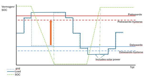

Je grid zo instellen, gaat geheid problemen geven.
Het gaat de thuisbatterij erom dat de som van de fasen onder de piekwaarde blijft. Niet onder de gridwaarde
NOM: Als je op 1 fase meer dan die 690W trekt, compenseert die dat door op de alle fasen meer dan 230W terug te leveren, Dan blijft er op die belaste fase nog steeds meer dan 460W over. In dit voorbeeld gaat het nog net, maar verdubbel alles en het systeem klapt er al uit. Dus waterkoker van 2000W gaat al mis.
Piekwaarde - 0,5*hysterese, hier zal die proberen onder te blijven tot de accu leeg is.

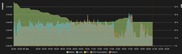

Plaatje uit HA:
Afbeeldingslocatie: https://tweakers.net/i/XiYgfeHsnv2TTEToeMbG1bwQOZI=/fit-in/4000x4000/filters:no_upscale():strip_exif()/f/image/3355RV5rmK57gdEIz34Af7Xs.png?f=user_large
Hier lijkt alles goed, accu vult aan zodat, netto waarde niet over de 2,5kW (ingestelde piekwaarde) gaat tot iets over 7.00 (toen was accu leeg).
Fase gaat over piekwaarde, maar totaal niet.

Let op met eenheden, piek en dal zijn in kW, grid is in A. Dus 3kW grid is als iets van 4,xxA.
Als je dal instelt zal die zogauw je eronder komt dat proberen te handhaven door:
Zonnestroom terug te regelen,
De accu te laden.
Opladen door dalwaarde vindt ik niet goed geimplementeerd, maar ben nog aan het uitzoeken waar dat fout gaat.

In vervolg op:
https://gathering.tweakers.net/forum/view_message/84304654
Er zit blijkbaar toch wel een vervelende bug in, die de functie min of meer onbruikbaar maakt.
Afbeeldingslocatie: https://tweakers.net/i/FplQAdcgVPoobrEJdu_kV3pNc38=/fit-in/4000x4000/filters:no_upscale():strip_exif()/f/image/BFlTdArPIUAKF9sE2ouxErt0.png?f=user_large
Zie de rode pijl, daardoor wordt de batterij veel te snel leeg getrokken als je piek en dal wat verder uit elkaar liggen. Het is in ieder geval nog niet zo gebruikersvriendelijk, dat instellen en niet meer naar omkijken werkt.

ik heb mijn bevindingen samengevat tot zoiets, ik mis namelijk bij Alpha een praktische handleiding gebaseerd op strategie. op en aanmerkingen? dan kan ik het toevoegen aan de TS
Handleiding voor gebruik van AlphaESS
Doel
Optimaal besparen op stroomkosten door slim gebruik van:
  • dynamische stroomprijzen
  • zelfconsumptie (eigen opwek zo veel mogelijk zelf gebruiken)
  • automatische sturing via de AlphaESS app
  • manuele bediening via Home Assistant + Alpha Modbus integratie
Deze aanpak combineert prijsoptimalisatie met comfort: de accu werkt zoveel mogelijk automatisch, maar kan via Home Assistant tijdelijk worden bijgestuurd wanneer dat financieel gunstiger is.
Uitgangspunt
Standaard werkt de AlphaESS vaak op:
  1. NOM (Nul Op de Meter): verbruik compenseren met de accu
  2. automatisch laden bij teruglevering (PV-overschot)
Dat gedrag is in veel situaties prima, maar bij dynamische prijzen is het niet altijd optimaal. De kern van de strategie is daarom:
NOM alleen laten werken als dat financieel gunstig is
niet onnodig laden op ongunstige prijsmomenten
bewust accucapaciteit overhouden voor zelfconsumptie en piekuren
De strategie in het kort
De aanpak bestaat uit vier onderdelen:
  1. Goedkoop laden wanneer de stroomprijs echt laag is
  2. Ontladen alleen bij hoge prijs (piekmomenten)
  3. Buiten die momenten vooral zelfconsumptie/NOM
  4. Met Home Assistant tijdelijk pauzeren (idle) als prijzen laag zijn, zodat de Alpha even niets doet
Zo blijft de accu in de basis zelfstandig werken, terwijl de besturing op belangrijke momenten wordt verfijnd.
Deel 1 – Automatische instelling via de AlphaESS app
Belangrijk: Dynamic Scheduling en normale scheduling niet tegelijk
Voor gebruik van Dynamic Scheduling in de AlphaESS app geldt:
  • Dynamic Scheduling AAN
  • Normale Scheduling UIT
Als beide actief zijn, kunnen instellingen elkaar tegenwerken. Je krijgt dan bij Dynamic scheduling te zien dat deze uitgeschakeld is.
