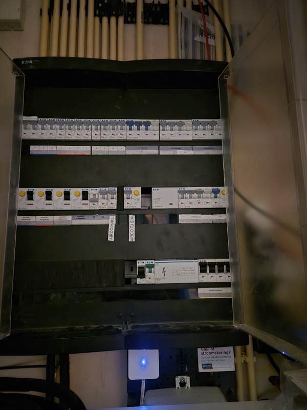

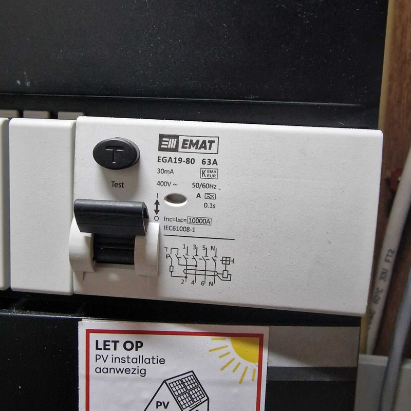

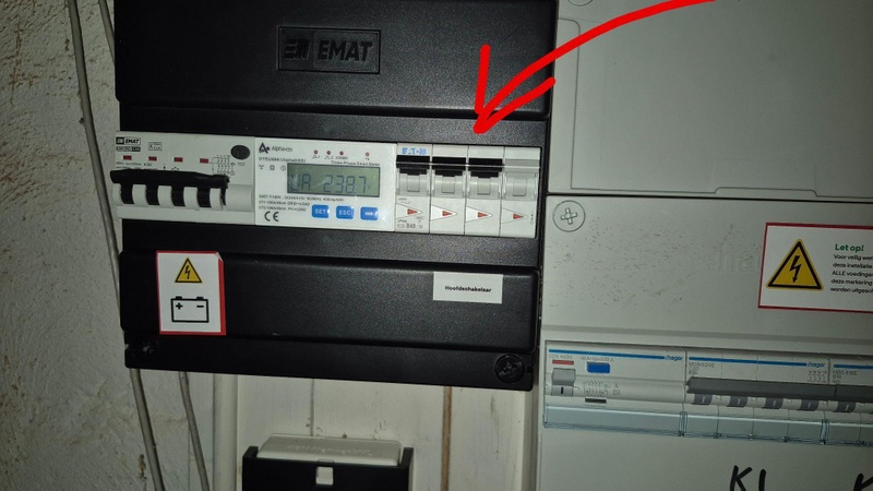

Vandaag een Alpha ess smile instalatie van bonus zoon gecontroleerd in meterkast waar ook een dtsu666 80a zit was helemaal verkeerd aangesloten 1 phase was alleen doorgelust via meter terwijl 3phase meterkast is. Ook de rs485 was verkeerd aangesloten a en b omgedraaid maar ook gewone 2 draadskabel geen twistedpair kabel. Maar in de app ook geen net gegevens alleen pv enz is te zien maar geen meter gegevens . Zonder installateurs account kom ik niet verder want via de app kan je eigenlijk niks instellen. Ben zelfinstallateur van Solaredge en kan daar wel alles zelfinstellen maar zag die mogelijkheid niet bij alphaess. De installateur reageerd niet (usolar tilburg) de meter is nu wel op 3 phase aangesloten en de omvormer is nu ook via lan aangesloten.

andre.v.d.weide schreef op vrijdag 6 november 2026 @ 21:04:
Je zoon kan beter een jurist inschakelen. Dit is gewoon slecht geleverd werk. In gebreke stelling doen. En niet alles betalen.

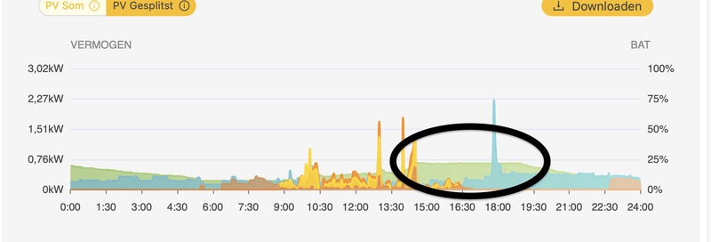

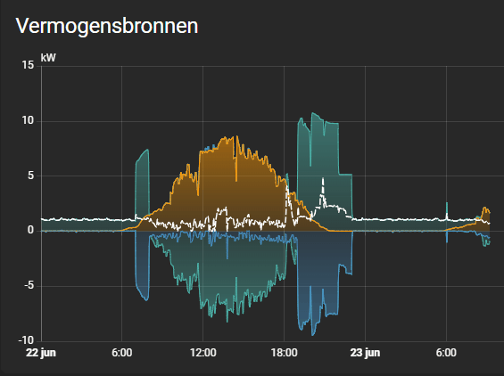

Ik heb sinds mei een smile g3 10kw systeem, en het viel me in de zomer al soms op dat als de stroom goedkoop was en mijn auto en accu opgeladen werdt dat er maar Max 13 a 13,5 kw van de grid binnen komt maar meestal was er dan genoeg solar. Nu er minder solar is loop je hier vaker tegenaan.
Heb in de app eens een ticket aangemaakt waarom dit zo is, en ze geven aan dat er per fase 5a gereserveerd wordt voor overspanningsbeveiliging. Dus eigenlijk wordt je 3x25a aansluiting een 3x20a aansluiting wat dan Max op een 13,8kw uitkomt.
Is dit niet raar? Zo kun je nooit je volledige aansluiting gebruiken, had verwacht dat de alpha bij pieken wel snel genoeg omlaag zou moeten kunnen schakelen dat je op zijn minst 15kw uit het grid kunt halen. Hebben andere dit ook en is er een oplossing?

TheMystery schreef op zondag 8 november 2026 @ 11:01:
Tsja, als ze je hoofdzekering eruit blazen, ben je zuurder. Dus het is een beetje een trade-off.
Ik heb nog porseleinen hoofdzekeringen, dus ik vind het wel fijn om iets marge te hebben.
en zelfs met deze 5A "marge" zie ik regelmatig in de tibber app nog pieken over de 25A.

Moderne hoofdzekeringen zijn heel traag dus je zou inderdaad verwachten dat je smile snel genoeg omlaag zal gaan. Tenminste, als die over load balancing beschikt natuurlijk. Die functie gebruik met mijn laadpaal ook. Aan de andere kant, als je de volle 25A gebruikt mag je geen thuisverbruik hebben dus dat is dan ook wel beetje onlogisch. En trouwens, je hebt toch maar een 10kw systeem zeg je, dan loop je toch niet tegen die limiet aan?

Pim040 schreef op zondag 8 november 2026 @ 13:14:
Met een ev erbij wel, zou dan eigenlijk 15kw uit het net willen halen zodat je nog 2 over hebt voor wat huisverbruik.
En in de data van home assistent waarbij ik elke sec de data heb van de alpha Ess grid meter zie ik Max pieken van 15,6.

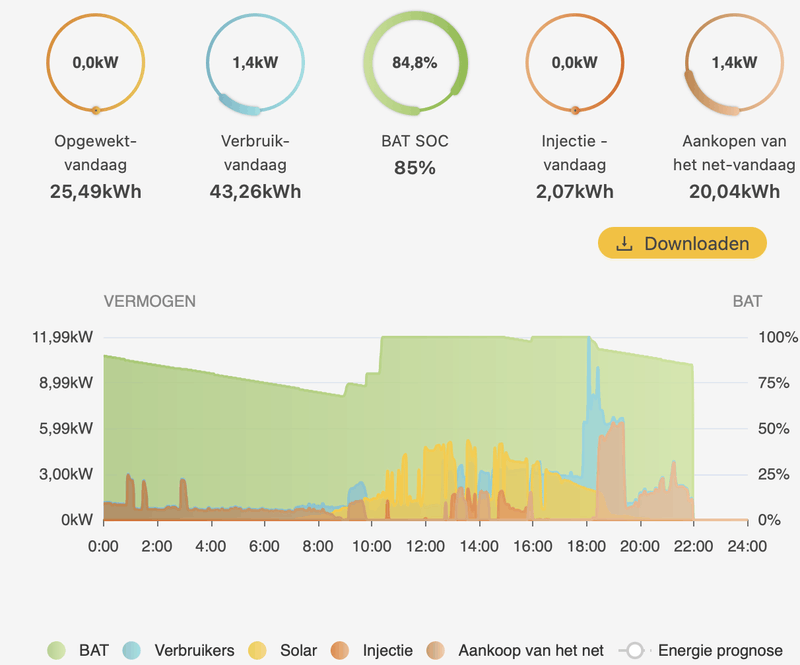

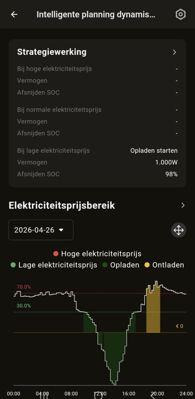

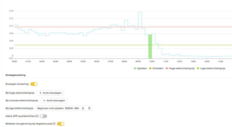

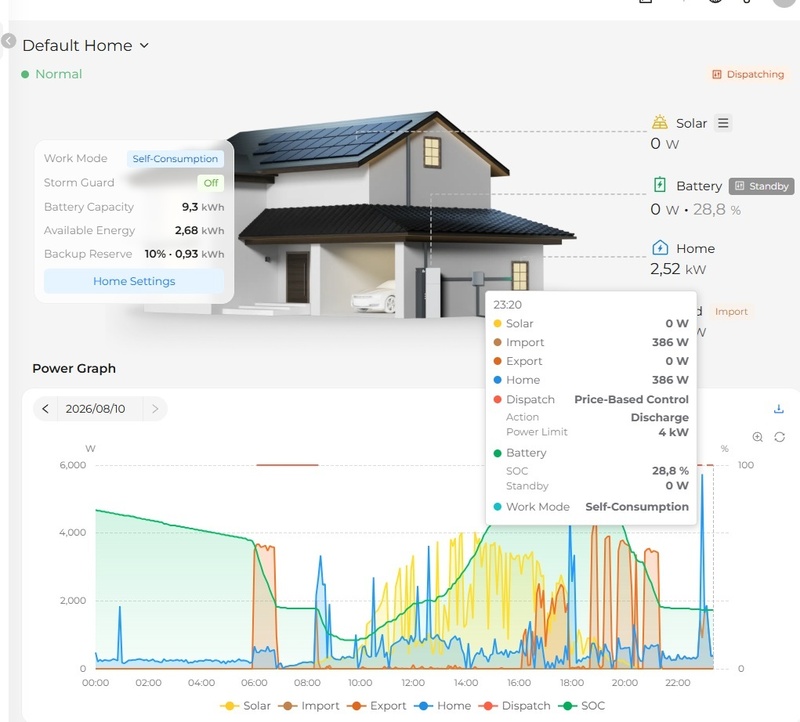

Wellicht kan iemand mij helpen met mijn vraagstuk.
Sinds september onze Smile G3 9.3 kwh batterij met 10kwh omvormer en 13 zonnepanelen op noord en zuid geïnstalleerd gekregen. De maand September is een fantastische maand geweest m.b.t. de opwek van de panelen.
Nu krijgen we wat minder zon en is opladen vanuit het net belangrijker geworden. Ik merk dat de AI modus nog in de bAbI schoenen staat. Daarin tegen kan ik prijsgestuurde regeling gebruiken, maar daar loop ik tegen het volgende aan. Wij hebben een dynamisch contract via ANWB, zij rekenen per uur terwijl de regeling maar kwartier prijzen kijkt. Dit levert vaak ongewenste laad momenten op.

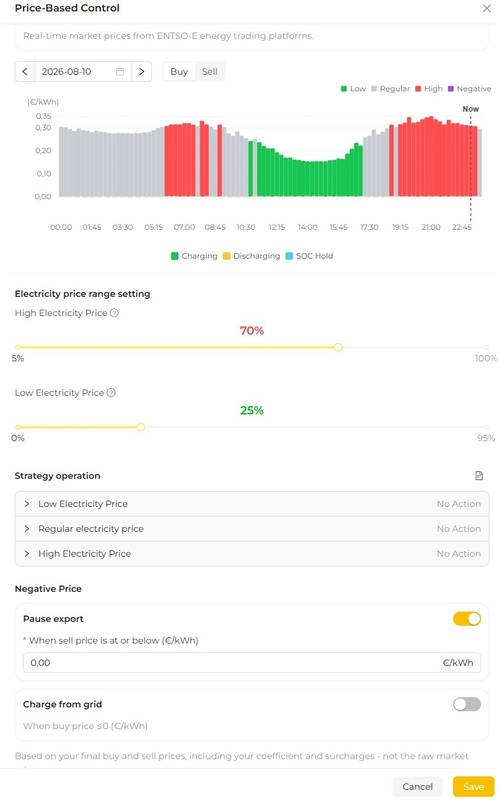

Zouden julle overstappen naar een andere leverancier? Overstappen op aansturing via home assistant met een modbus?

De app die ik voor Homey gebruik houdt ook de RTE bij. Hier zou ook mee gestuurd worden, moet nog eens uitdiepen wat dit nu precies inhoudt. In ieder geval een indicatie van de RTE curve voor laden en ontladen, op basis van daadwerkelijk gemeten data. Er zullen ongetwijfeld nog wat afwijkingen in zitten.
Afbeeldingslocatie: https://tweakers.net/i/zWGwMtuUDfYh-uvTVual15m2nQY=/800x/filters:strip_exif()/f/image/DMUaFvJto4S2j0P5aUxHJ5v0.png?f=fotoalbum_large

  • sl1000
  • Laatst online: 01:12
Darkrudolph schreef op zondag 8 november 2026 @ 17:44:
Tibber krijgt eind dit jaar ondersteuning voor de alfaess, maar ik moet zeggen dat ik alles tot nu toe via modbus doe

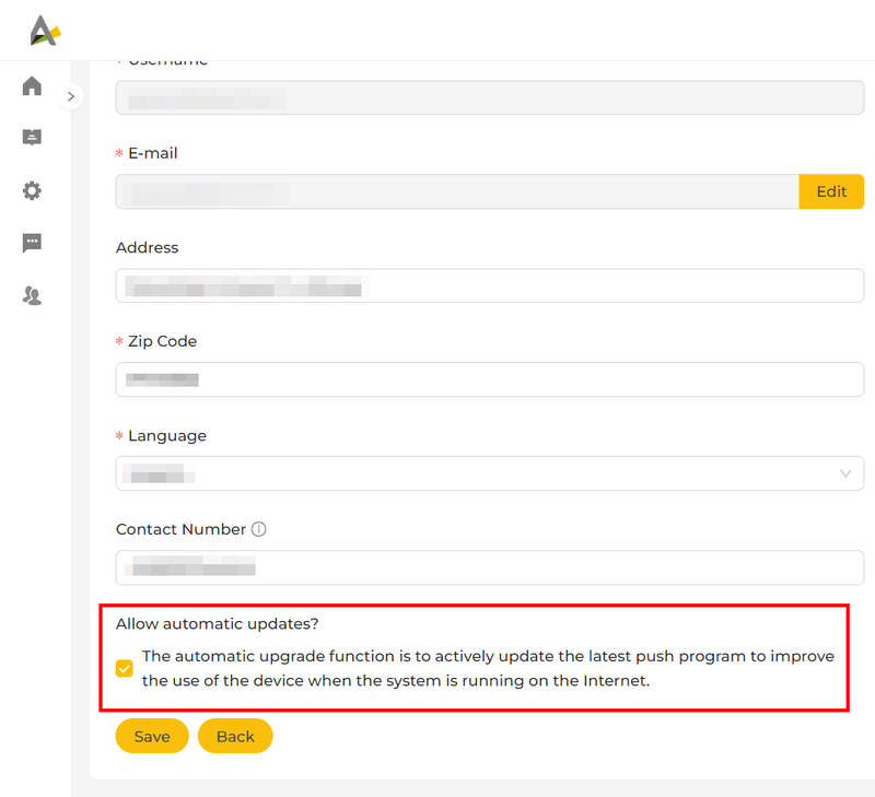

De door mij bestelde accu is vandaag geleverd, maar heb al wel begrpeen dat je niet zomaar de unlockcode krijgt om hem op 3680 Watt te krijgen . Je moet foto's mailen en tekst en uitleg hoe het bij je aangesloten zit . Dan in combinatie met het serienummer krijg je een unlockcode. Is dus wel serieus(wat ook moet trouwens). Vanavond aan de gang iig :)
Mijn lieve dochter Jo-Anne Chloé : Machtig kind, dat ook van friet houd, maar wil dat nou niet???
  • lunnie
  • Laatst online: 23:00
Cybersijp schreef op dinsdag 10 november 2026 @ 17:31:
Ik had juist begrepen dat ze dat in 1 van de laatste updates hadden aangepast en dus geen bewijs meer hoeft aan te leveren om te unlocken
  • Cybersijp
  • Laatst online: 17-11 17:44
lunnie schreef op dinsdag 10 november 2026 @ 18:26:
Van greenwave begrepen , daar heb ik hem/ze gekocht . Moest ook email naar alphaess.nl

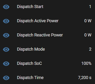

Verder heb ik Homeassistant geinstalleerd en de batterij gekoppeld via Modbus. ik wil via HA een automation maken, zodra mijn auto gaat opladen wil ik dat de batterij stopt met leveren van energie. zodra laden van auto stopt mag de batterij weer leveren.
Nu ben ik nog op zoek naar wat ervaring in HA en de modbus integratie. wat zou ik moeten configureren om de batterij op een pause stand te krijgen? het is mij nog niet duidelijk. iemand anders hier toevallig ook al mee bezig?

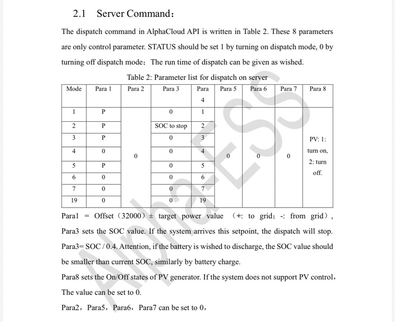

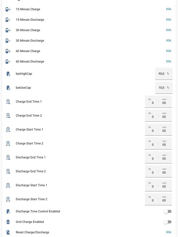

Deze: AlphaESS Modbus TCP. Een hoop sensors blijven leeg omdat deze in principe voor de SMILE lijn is, maar een groot deel werkt wel. inmiddels ben ik ook zover dat ik mijn vraagstuk heb opgelost.
Als mijn auto gaat laden zet ik via een automation de volgende optie:
Dispatch mode: State of Charge Control(2)
Dispatch power 0 kw
Dispatch Duration: 480 min
Vervolgens de dispatch activeren met de dispatch switch.
Als de auto klaar is met laden zet ik deze waarden weer terug en de dispatch deactiveren.

2500W is nog steeds teveel voor een standaard stopcontact. Wat echt heel veel mensen over het hoofd zien is dat ovens, gourmetstellen, zware boormachines, etc, verzin het, allemaal korte piekbelastingen veroorzaken. Een oven of gourmetstel warmt op en gaat dan pendelen (aan/uit). Dat zijn allemaal momenten waarop zo'n stekker in het stopcontact weer kan afkoelen.
Zo'n batterij, als die oplaadt, is gewoon een langdurige belasting van uren achter elkaar, continue, zonder onderbrekingen. 16 kWh opladen met 2,5 kW duurt gewoon >7 uur (met verliezen).
Ik gaf eerder het voorbeeld van de granny chargers. Die zijn dus doorgaans gemaximaliseerd op 2,3 kW en zelfs die fikken met enige regelmaat een stopcontact eruit. Helaas is het standaard Schuko stopcontact gewoon ruk voor hoge continue belastingen.

rvholk schreef op zaterdag 14 november 2026 @ 20:52:
Dispatch power 0 kw
Vandaag batterij geinstalleerd.
AlphaESS Modbus TCP geinstalleerd.
Batterij werd meteen herkend.
In evcc voor nu alleen even Inverter Power en SOC geselecteerd.
En werkt meteen, evcc herkent de batterij en stuurt nu het laden van mijn auto aan op basis van overtollige zonne-energie en batterij informatie.
Top, geen verdere HA integratie nodig. Dit bevestig wel mijn keuze voor een batterij met een lokale API of Modbus, niet afhankelijk van app of cloud.

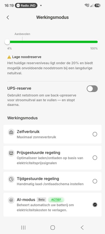

Helaas. In AI modus knalt hij vrolijk door naar 3.6kW laden. Maakt niet uit welke limiet je hebt ingesteld bij snelladen. Conclusie voor nu: AI modus enkel gebruiken bij eigen groep-opstelling, niet bij stekker-op-gedeelde-groep-opstelling
  • sl1000
ralf.vaessen schreef op dinsdag 17 november 2026 @ 21:29:

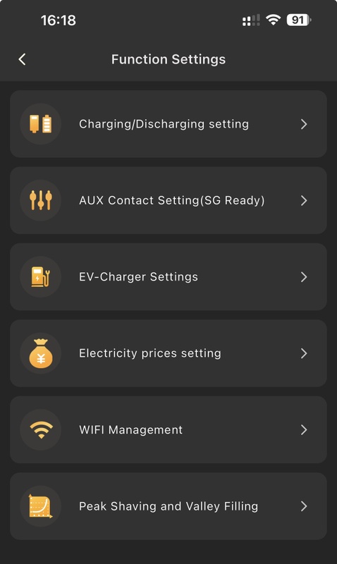

by de smile-g3 kan ik een maximale laad en ontlaad limiet configureren.
deze wordt ook door de AI gerespecteerd. Heb je nergens een optie om net zoiets in te stellen?
  • ralf.vaessen
  • Registratie: Juni 2018
sl1000 schreef op dinsdag 17 november 2026 @ 22:20:
Nope. Helaas niet in de Energy Life app. Alleen een limiet voor ontladen. Misser van AlphaEss
  • sl1000
ralf.vaessen schreef op dinsdag 17 november 2026 @ 23:00:
zal vast nog wel komen. in de andere app komen (en verdwijnen soms) parameters bijna dagelijks. 't zijn rare snuiters in dat opzicht.

Weet iemand waarom mijn AI vannacht goedkoop laad, maar pas na langere tijd (en daardoor niet vol voor de rest van de (duurdere) dag? Tegelijkertijd ontlaadt hij ook op 800 watt tussendoor tijdens deze goedkope momenten.
