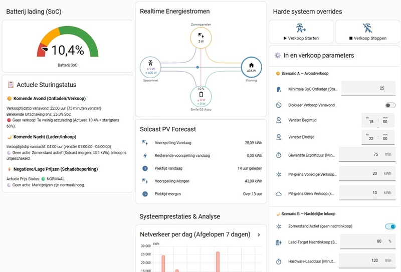

Afbeeldingslocatie: https://tweakers.net/i/_dCXsgc6ZG9YsICDkq-EmaJFQrI=/800x/filters:strip_exif()/f/image/lX0GPiEU7y9OVt5HDeTjmtzN.png?f=fotoalbum_large
Sinds afgelopen donderdag heb ik een AlphaESS installatie (2x 9.3kwH, T10 inverter). Ik heb ca 5700kW aan zonnepanelen. Op zich lijkt het wel aardig te werken, maar sommige dingen snap ik niet. Zie bovenstaande. Waarom gaat ie inkopen als de prijs nog niet onder de groene lijn zit??
Ook heb ik sterke twijfels of de meetklemmen goed zitten. Ik krijg veel te lagen waardes van de PV's en het verbruik lijkt bijna altijd 0 te zijn. Verder beweert de Alpha cloud bij hoog en laag dat er niks van het net wordt gehaald, terwijl ik via P1/HomeAssistant toch degelijk bijna ieder uur zo'n 250-300Wh van het net zie komen... Ook mijn leverancier laat nog dagelijks zo'n 4kWh inkoop zien.
Ik lees hier dat velen dynamische sturing uitzetten... Ik heb een dynamisch contract en zou graag willen dat bij onvoldoende zon + lege batterij hij gaat laden op goedkope momenten, zodat ik niets van het net hoe te halen in de avond en nacht. Verder hoeft ie dat niet te doen als hij nog best vol zit.

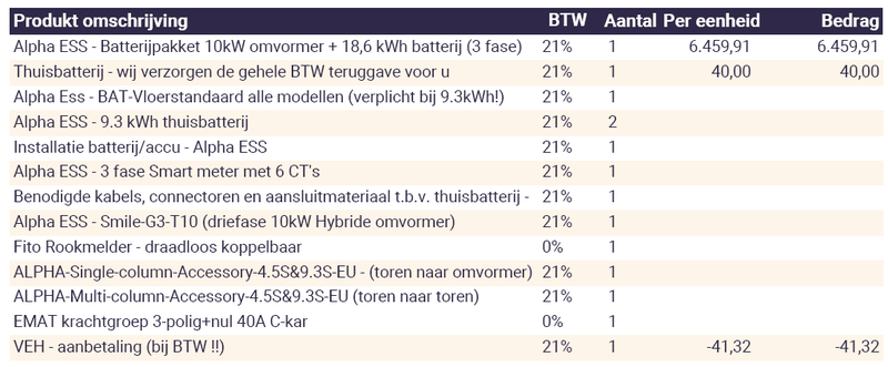

  • GPM1987
  • Registratie: September 2021
  • Laatst online: 23-06 21:30
Hi Allen,
ik was even benieuwd wat tegenwoordig de juiste prijzen zijn in de markt.
Ik zie ze alle kanten opschieten en weet totaal niet meer of ik in mijn nek word geslagen.
Nu aanbieding voor 11k incl btw voor een alpha Ess T10 met 18 kWh opslag, zonder backup.
Ik ga sowieso niet handelen op de epex aangezien ik 50 zonnepanelen heb. Het is puur om mijn eigen verbruik af te dekken. Wanneer er winter te weinig is, dan haal ik in de nacht ivm met de nieuwe wetgeving rondom netbeheerkosten, de stroom uit het net. Om de gehele dag te kunnen coveren.
kunnen jullie mij iets laten weten qua price range of dit juist is of juist goedkoper kan. Ikzelf dacht aan Max 9000 incl btw voor aanschaf van deze set.

Ik heb twee maanden terug 8900 inclusief betaald voor een 18,6 setup, inclusief backup box en nog zo’n 300 euro meerwerk voor de meterkast die je eigenlijk buiten de prijs moet zien. Dus jouw streefprijs van 9k is wel reeel. Backupbox zou ik zeker doen. Na verrekening van de besparing in manuren moet die voor zo’n 700 euro te leveren zijn. Afgelopen maand heeft die toevallig al ingegrepen, en andere dan een kleine lichtflikkerimg merk je helemaal niet van een stroomstoring. Als je het niet gelijk bij de montage doet loop je het risico dat je in de toekomst geen backup box kan toevoegen die compatibel is met jouw inverter. Die twee werken namelijk wel heel nauw samen.
  • skai21
  • Laatst online: 27-08 23:20
RvBeek schreef op zondag 21 juni 2026 @ 19:42:
Bij mij komen ze morgen ook de G3-T10 ophangen, eerst nog in mijn meterkast zonder accu's gekoppeld aan 16 x 460Wp.
En straks trek ik DC door naar de schuur (die ik nog aan het bouwen ben) en gooi ik er denk ik 2 x 9.x kWh aan.
Heb jij de Backupbox of Backupbox plus? vind de Backupbox plus vrij duur voor wat het is. grootste deel van wat die doet, krijg ik met wat hulpcontacten namelijk ook gewoon in mijn meterkast wel geregeld.
16 x Aiko 460Wp | 7360Wp | AlphaESS G3-T10 | Nibe F2050-10 | SMO S40

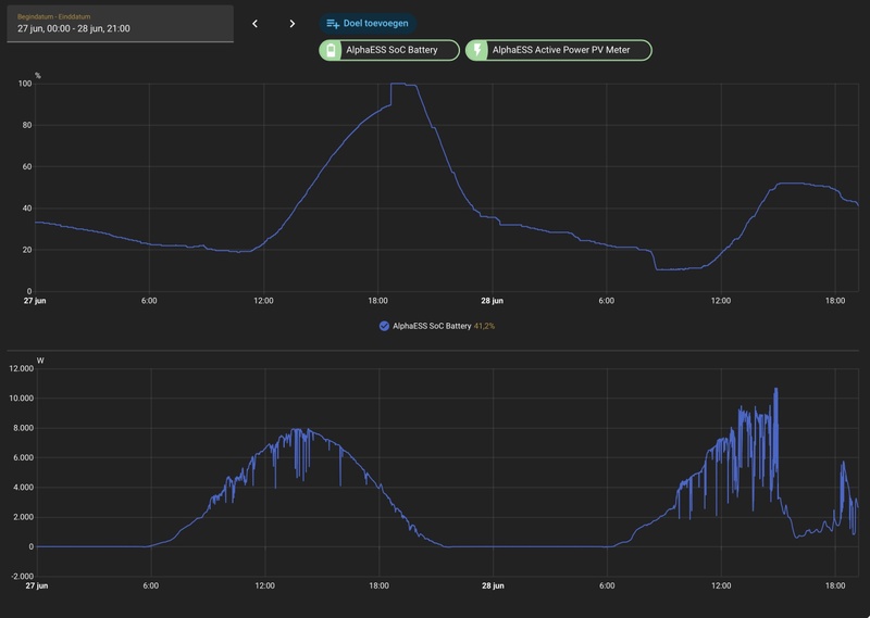

Heb sinds zondag mijn dynamisch contract en heb nu in de avond mijn overtollige stroom van de zonnepanelen op het net gezet. Hiervoor heb ik 2 weken nom gedraaid waar deze max van 100% naar 85/80% ging.
Nu is het soc gedrag heel raar, het percentage blijft heel lang gelijk staan, maar uiteindelijk ging deze wel omhoog, mijn capaciteit is 46.5kwh.
nadat er 46kwh volgens de app ingegaan was heb ik nog even geforceerd geladen toen sprong soc na tijdje van 82% naar 100%, het start percentage was 20% en uiteindelijk 51.5kwh geladen.
Dag erna weer in de avond ontladen nu was het percentage ook 20% (ook weer lang op 20, en heeft geladen tot 90%, en er zou 45.6 kwh geladen zijn.
ik wek een 65kwh per dag op via een solaredge omvormer, maar hier krijg ik hem dus niet mee vol.
ik zie ook veel naar het net gaan en het fluctueert ook erg, het lijkt niet te lukken om nom te draaien terwijl de pv en verbruikt toch redelijk hetzelfde blijft. Heeft dit nog met interne kalibratie te maken of misschien toch wat anders?
Hier een voorbeeld van de battery power:
Afbeeldingslocatie: https://tweakers.net/i/0Xv6V3oFjDZRC5zVhW26VcUNgu4=/800x/filters:strip_exif()/f/image/8TNOuk7suq3x3l8Y3BXq4UyL.png?f=fotoalbum_large
soc:
Afbeeldingslocatie: https://tweakers.net/i/XgY_HngsAudymSlMS4Q_PjT5bbg=/800x/filters:strip_exif()/f/image/FlAkEyIfhLsmdLaiCo4Hh2cQ.png?f=fotoalbum_large
in dit screenshot zie je vandaag ook dat soc van 20 naar 10% springt terwijl accu bijna idle is door pv stroom.
hier zie je dat er ook redelijk veel naar het net terug gaat van de pv tussen de 500w en 1000w
Afbeeldingslocatie: https://tweakers.net/i/c2N0A7QiEOJxMFqS8ewBxfBh6f4=/fit-in/4000x4000/filters:no_upscale():strip_exif()/f/image/iDJBIcpQsIeZfonMjCDxfxE8.png?f=user_large

Ik blijf nu al de hele week het probleem houden dat de soc van 70 of 80 of 90% naar 100% springt en ook van 20% naar 10% en daarna blijft deze hier enkele uren opstaan voordat het percentage weer omhoog gaat, mijn solaredge wekt op dat moment genoeg op.
Nu is het me 1 dag gelukt dat deze wel doorliep naar 100 door met 5000w te laden en op het eind met 2000w en hiermee lade hij nog 1 uur op toen ie al op 100 stond. Maar de dagen erna weer hetzelfde probleem, dus ik krijg de soc niet goed gekalibreerd, iemand een idee hoe ik dit wel voor mekaar ga krijgen?
Aansturen is nu namelijk erg lastig als de soc niet klopt.
Hier nog plaatje van het gedrag:
Afbeeldingslocatie: https://tweakers.net/i/asdBUujraeQiFCn2Fs8MlBwn2n4=/800x/filters:strip_icc():strip_exif()/f/image/2rFFOo2wKpbFc6oVF8x7uQK1.jpg?f=fotoalbum_large
Het gaat hier om een t10 met 5x een 9,3kwh module.
Mijn ouders hebben hetzelfde systeem en hun hebben er geen last van, enige verschil is dat pv bij hun dc aangesloten is.
[ Voor 7% gewijzigd door TheMystery op 28-06-2026 19:32 ]

Ik zie dat er meer mensen iets doen met VEH (Vereniging Eigen Huis) en ik heb een aanbod gekregen waarvan ik niet weet of het uberhaupt te overwegen is. Uiteraard erg karig met de details, dus die vraag staat al open.
De LLM zegt mij:
AlphaESS SMILE-G3 aanbod - overzicht
OPTIE 1 - 9,3 kWh bundel
- Omvormer: SMILE-G3-T6-INV
3-fase hybride, 6 kW AC-uitgang, 12 kW max. PV-input (200% oversizing), 3 MPPT, max. batterijpoort 6 kW
- Batterij: SMILE-G3-BAT-9.3S
9,3 kWh, LFP, 100% DoD, 52,5A max. laad-/ontlaadstroom (~5 kW DC), IP65
OPTIE 2 - 18,6 kWh bundel
- Omvormer: SMILE-G3-T10-INV
3-fase hybride, 10 kW AC-uitgang, 20 kW max. PV-input (200% oversizing), 3 MPPT (6 strings), max. batterijpoort 10 kW
- Batterij: 2x SMILE-G3-BAT-9.3S
Zelfde module, 2x gestapeld = 18,6 kWh, ~10 kW gecombineerde laadcapaciteit
Optie1: 6k
Optie2: 10k.
Dit zonder backup, zonder hybride deel.
Echter ik heb al PV met een omvormer, kabel naar beneden met eigen groep, werkschakelaar. Dus bij voorkeur de panelen direct op de batterijen.
De vraag is natuurlijk hoe redelijk zijn deze prijzen.
FYI: Huis is een nieuwbouw met 7300Wp, Warmte pomp, dus volledig elektrisch. (nog) geen EV, verbruik 8000 a 9000kwh per jaar. Piekdagen leveren tegen de 50kwh op. Dagelijks verbruik varieery van 15 (bijna basis vervruik) to 50kwh (winter heel koud en weinig zon....)
Ik stink niet, ik ruik gewoon anders

nhimf schreef op woensdag 1 juli 2026 @ 10:08:
Optie1: 6k
Inderdaad, niet al te veel informatie (zeker niet indien dit een offerte moet voorstellen).
Overzicht van hetgeen hier is geinstalleerd, inclusief installatiemet 3F aardlekautomaat (4p 20A B 30mA) en kleine Gbit switch voor netwerkaansluiting:
1x Alpha ESS Smile-G3 T10 9,3 kWh
1x SMILE-G3-BAT-9.3S 9,3 kWh LFP-batterijmodules (IP65)
1x SMILE-G3-T10-INV: 10 kW, 20 kWp, 3-fase hybride batterij omvormer.
1x DT/SSU666-6-CT-50/100A Driefase vermogensmeter voor SMILE G3 en T10-HV.
1x Smile-G3 verstelbare voetplaat
1x Materiaal, schakelaren en bekabeling
1x Complete installatie (5 jaar garantie) incl ondersteuning en config Alphacloud app
Totaal ex BTW 5400 euro.
Specs ...ik doe er niets meer aan.

DeBolle schreef op woensdag 1 juli 2026 @ 10:26:
Dus qua kosten lijkt het niet zo heel slecht als ik het zie? Of mis ik wat? De SMILE-G3-T10-INV, althans dat vermoed ik, kost een 300 euro extra. Ik weet niet dat de T10 meer kost dan de T6.
Verder zijn de kosten inc btw en inc installatie en basis aanpassingen, die hopelijk niet eens nodig zijn ;)
De LLM zegt mij:
Optie1: 6k
Optie2: 10k.
Vergeet optie 1 voor jouw situatie:
T6 kan maximaal 2kW per fase leveren en totaal 6kW. Als je 50kWh op een dag kan verbruiken, dan zal je de 6kW ook wel eens overschreiden. Dus NOM is niet eens haalbaar als je dat al zou willen ivm hoge dynamische kwartierprijzen.
  • nhimf
  • Laatst online: 19-08 10:00
nhimf
Lekker belangrijk allemaal
Dapdodo schreef op woensdag 1 juli 2026 @ 12:36:
Ja dat is geen optie. Als ik meer info heb vraag ik me af of de T10 een optie is, dan kan ik altijd nog gefasseerd kopen. Maar ik zit nog steeds met de vraag of 10 (naja 11 eigenlijk)k niet erg duur is voor zo'n systeem (de 18.6kw versie)

Eindelijk heb ik mijn dynamische sturing van mijn AlphaESS Smile G3 (18,6kWh) goed draaiend. Met dank aan de diverse forumgenoten die op beslissende momenten goede tips gaven. En omdat een forum bestaat bij de gratie van het nemen en teruggeven van ervaringen hierbij even mijn belangrijkste lessons learned:
Ik draai Home assistant in een VM op mijn Synology NAS. Hoe dat draaiend te krijgen is een verhaal op zich die ik omwille van de scope van dit forum even buiten beschouwing laat
De winnende combinatie waarmee ik uiteindelijk mijn AlphaESS automatisering in drie avonden draaiend had was claude, die ik met MCP (Model Context protocol) de mogelijkheid gaf om mee te kijken naar mijn configuratie en dus met kennis van zaken liet adviseren en code liet genereren. Je moet zelf blijven nadenken, maar in de basis zit je in functionele termen te chatten: ik wil dit en dat en dan wordt het voor je geregeld. Wat blijft zijn de basis IT regels. "A fool with a tool is still a fool and automation allows you to create more mess in lesser time. Dus blijf nadenken en de output snappen. De net genoemde drie dagen is trouwens een vertekend beeld. Ik heb 6 weken verkloot met chatgpt, emhess en andere experimenten 8)7 voordat ik de winnende combi vond die het in drie avonden deed en hoop jullie met deze post diezelfde leercurve te besparen. (Hoewel er vast een aantal EMHESS en DAO liefhebbers andere ervaringen zullen hebben) Maar dit is mijn persoonlijke ervaring.
Mijn in en verkoop loopt nu volledig automatisch op basis van gunstigste epex prijzen, inclusief het ontwijken van negatieve prijzen door slim ontladen. En ik heb een dashboard waarmee ik de stuurvariabelen waar deze automatisering mee werkt kan blijven bijstellen. Zie bijgaande afbeelding.
Verdere things to (not) do en lessons learned:
Ga niet met de chatfuncties van chatgpt gemini of anderen aan de slag. Je krijgt zeer overtuigend klinkende foute code. :? Als de AI toepassing niet in de HA config kan meekijken is de aangeboden oplossing per definitie conflicterend. Na de switch naar claude met een MCP verbinding kon ik bijna 20 overbodige sensoren en automatiseringen opschonen, en was de rest in 3 avonden gefixed. En dan ben ik redelijk los gegaan op dashboard en detail aansturing.
Maak vooraf een document met alles wat je wilt aan functionele eisen en laadt die in een claude project. (Dus niet in een losse chat) Dan werkt AI sneller en efficienter. Blijf je eeuwig in de chatmodus dan loopt je op een gegeven moment na iedere tweede vraag tegen je daglimiet aan omdat hij voor iedere vraag je hele historie door akkert. En laat claude die documentatie telkens updaten zodat je een nieuw project kan openen als je oude uit de klauwen is gelopen.
EMHESS en DAO ben ik veel tijd mee verloren. HA is erg kritisch op de veldformaten, en deze twee plugins zijn behoorlijke probleem veroorzakers. Los daarvan gebruik EMHESS krankjorum veel geheugen. Ik heb gelukkig 18gb in mijn nas maar ik moest ongeveer de helft van mijn ram reserveren voor om emhess te kunnen blijven draaien. Nadat ik na een tip van @kmf had besloten om het in en verkoop beleid zelf te coderen op basis van mijn eigen logica had ik het vlot draaiend op basis van zelfgebouwde HA automatiseringen, en veel meer toegespitst om de specifieke situatie in ons huis. Rendement van mijn accu is inmiddels verdubbeld ten opzichte van wat ik handmatig via de brakke alphaess app kon realiseren met dagelijkse instel-dwangneurose.
Dwing AI om telkens de nieuwe logica eerst te testen via een template voordat je toestaat dat je code wordt aangepast. Bij die testen zul je steevast ontdekken dat jouw sensornamen afwijken van wat AI aanneemt, of dat de waardes van die sensoren er net even anders uitzien. Scheelt je een hoop debuggen. Meten is weten.
De nieuwste Alphaess smile modellen hebben standaard de Modbus poort geopend staan via de normale utp poort. Geen aparte kabel of 485 verloop maar dezelfde waarlangs de alphaess app zelf ook praat.. Geen geklooi meer maar gewoon aansturen op het IP adres van je batterij (check je router) op poort 502. ChatGPT zal dat tegenspreken omdat die zich baseert op data van 5 jaar klaagverhalen op internet.
De slechte API beschrijvingen van de energie leveranciers zijn bij velen, en ook bij mij, bron van veel bugs, In geval van zonneplan de prijsnotatie van 7 cijfers achter de komma waar de documentatie er 6 vermeld.
Solcast is een redelijk betrouwbare zonne opbrengst voorspeller die je achteraf nog goed kunt tweaken naar je eigen rendement. (Bomen e.d.)
Tot slot Maak backups. Maak nog een backup. En nog een. samen met een volledige documentatie door Claude. Zie de eerder genoemde IT vuistregel. ;)
Mijn eigen dashboard. Werk ook kolomgewijs op mijn telefoon.
Afbeeldingslocatie: https://tweakers.net/i/GGkSd5GPYAkx53-2JXmvpBngkmU=/800x/filters:strip_icc():strip_exif()/f/image/mXLgASJlJt8oPI9YoZeXCqXg.jpg?f=fotoalbum_large
[ Voor 3% gewijzigd door RvBeek op 03-07-2026 08:03 ]

nhimf schreef op donderdag 2 juli 2026 @ 15:21:
Waar heb jij die offerte vandaan? Ik kom bij mij op 9k ex btw
Mijn aanbod via VEH / 365zon: (EX BTW)
Afbeeldingslocatie: https://tweakers.net/i/QgUNp7VKAH1zvsSjhrLicbzqPU4=/800x/filters:strip_exif()/f/image/Wm9uYigFcV8XQml8RZbX4IF6.png?f=fotoalbum_large

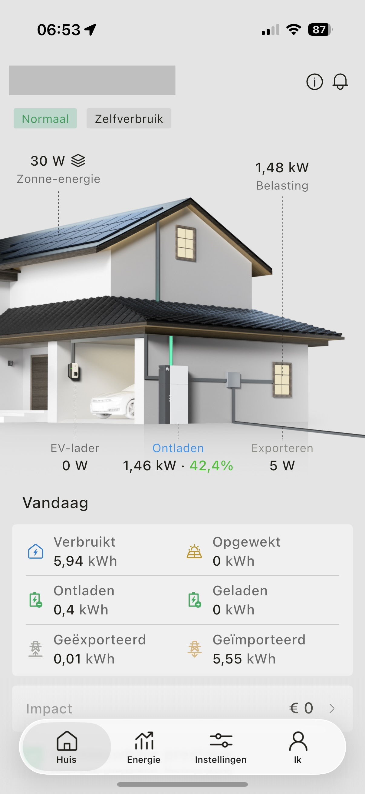

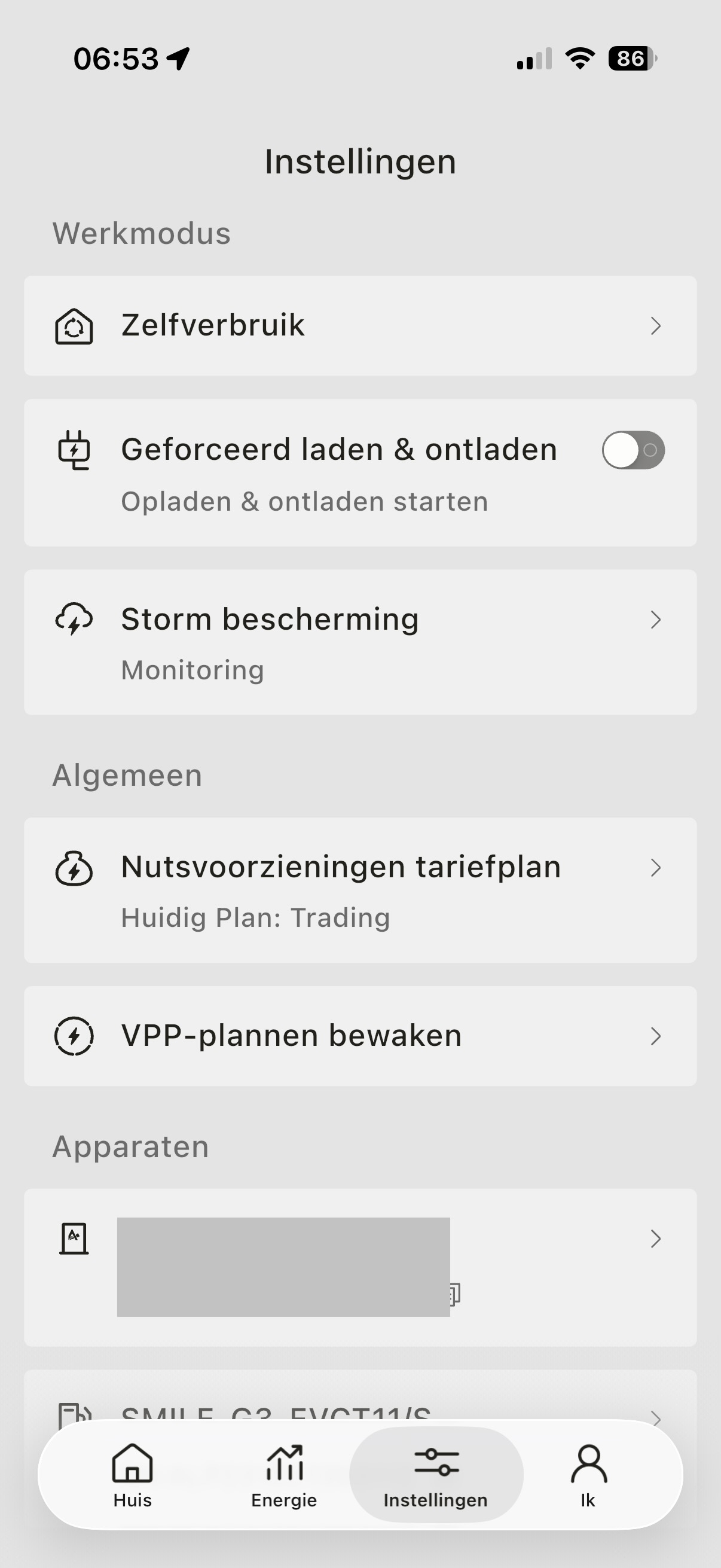

Meer mensen vanmorgen de nieuwe app gekregen van Alpha (of is dat door de inschrijving een aantal maanden geleden)? Ziet er stukken beter en duidelijker uit nu en ik zag een nieuwe optie; stormbescherming. 😀
Afbeeldingslocatie: https://tweakers.net/fotoalbum/image/FBJL7ndQGGstz9G907CdKkv3.jpg
Afbeeldingslocatie: https://tweakers.net/fotoalbum/image/rxEyB1dy36wsQUOGxE9bU0ca.jpg
[ Voor 181% gewijzigd door tcviper op 08-07-2026 07:01 ]

Jazeker ik werd vanochtend ook wakker met de nieuwe app! Mooi dat je kan zien wie de controle van de vpp heeft en welke energieleveranciers de accu aan kunnen sturen

Ja, de basis dingen nu instellen in de Alpha app inderdaad (ook storm guard is handig!) en dan een leverancier (Frank bijv) laten regelen op Zelf consumptie (Plus) 😀

Kama schreef op dinsdag 7 juli 2026 @ 11:05:
~[Afbeelding]
Hoe is dat zoveel goedkoper? Of was het originele pakket wat je kon kiezen niet kloppend qua kosten?
De 9,3 is 6090 en de 18,6 is 10900. Het verschil klopt voor mijn gevoel niet: bijna 5000 euro...

tcviper schreef op woensdag 8 juli 2026 @ 06:49:
Is dit versie 7.2.6? Heb ik in België ook gehad, maar die ziet er nog altijd uit zoals de 7.2.5, ik heb nog niets nieuws gevonden en wat men aankondigt als nieuw (wat trouwens verschilt op IOS en Android) zit er niet in. Ik heb de indruk dat wat je zie en de mogelijkheden landafhankelijk zijn.

RvBeek schreef op donderdag 2 juli 2026 @ 23:23:
