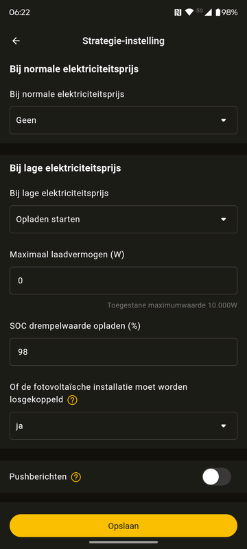

RvBeek schreef op zaterdag 30 mei 2026 @ 18:22:
Idere middag gaat hij momenteel naar de 100%. En inderdaad (en tot mijn verbazimg) trekt hij dan nog een tijdje zo’n 3kw/h. Dus bedoel je te zeggen dan mijn soc waardes niet betrouwbaar zijn? ( want ook al met een ontlading tot 35% getest)
Maak eens een screenshot van je dynamische instellingen
Het zou voor mij iets nieuws zijn, maar:
per kwartier wil je 2,5kWh het net op gooien. Hij heeft nog maar 2kWh, dus kan die volgend kwartier niet uitvoeren en voert dus de gewenste actie niet uit. Dat zou je dan moeten kunnen zien in het logboek van de dynamische tarieven. Klik op dynamische grafiek en dan helemaal onderaan op volledig logboeken. En controleer wat daar staat met wat je verwacht.
Je zou dan verwachten dat die zelf naar NOM gaat, maar dat lijkt er niet op. En die 8% moet je dan de nacht mee doorkomen. Dus 2kWh/10 uur is 200W, dat is wel laag hoor.
Mocht je nachtverbruik lager zijn dan 100W, dan gaat die naar standby en doet die niks.

Een ticket aanmaken via de feedback knop in de app. Reactie duurde een paar maanden geleden een paar uur. Afgelopen week 2 dagen.
met dynamische sturing en opladen met 0W en PV ontkoppelen. Helaas moet dit wel apart aangezet worden op dagen met negatieve prijzen. Afbeeldingslocatie: https://tweakers.net/i/WmWncuGCc05A9K5-V6YuN3vPalI=/x800/filters:strip_exif()/f/image/QyGQ5XoaQVpbb3r6yaoAMzjj.png?f=fotoalbum_large

  • DikDikkie
  • Registratie: December 2025
  • Laatst online: 15:41

  • SaaX
  • Registratie: Mei 2025
  • Laatst online: 17-09 07:57
@DikDikkie need probably not, but want: yes, big time!
I wanted to be cloud independent and far more important: do things that can't be done via the App - Dispatch control. My main use case is Excess Export. I also don't even need Internet.
As far as I know the BB/BB+ are just dumb automatic changeover switches. They don't have Modbus control - I don't think they have any control options at all.

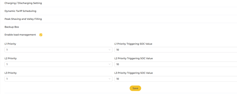

  • DikDikkie
SaaX schreef op woensdag 3 juni 2026 @ 09:28:

  • SaaX
DikDikkie schreef op woensdag 3 juni 2026 @ 12:00:
[Afbeelding] But I can change the prio and SOC levels with the app and cloud. And when the "shit hits the fan" and we dont have power and internet I might want to change the trigger SOC values. I hope the are accessible via modbus aswell.
I don't think the setting in the screenshot are available via Modbus - but I don't 100% know. You might want to have a look at the Modbus Parameter List, if you are able to identify a potential candidate I'll be happy to add it to my integration.

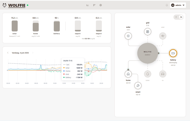

  • PeterAarts
  • Registratie: April 2026
  • Laatst online: 30-10 11:19
PeterAarts schreef op woensdag 13 mei 2026 @ 22:05:
Ik heb sinds januari dit jaar een AlphaESS Smile G3 T10 met 11,2 kW batterij met backup-unit.
Na de installatie van mijn zonnepanelen en thuisbatterij ontdekte ik dat ik mijn eigen installatie niet lokaal kon aansturen. Alles liep via de cloud van de leverancier: geen internet betekende geen toegang tot je eigen systeem. Ik kon de batterij alleen bedienen via de App van de AlphaESS. Dat voelde niet goed voor iets waar ik zelf flink in geïnvesteerd had.
Dus vroeg ik mijn leverancier om Modbus-toegang. Hun reactie verraste me: ik was de eerste klant ooit die daarom vroeg. API-toegang had één iemand vóór mij gevraagd. Volledige toegang met een installatie account krijg je al helemaal niet.
Dat leverde zoveel irritatie op dat ik uiteindelijk zelf aan de slag ben gegaan.
Wolffie is wat daaruit is ontstaan: een volledig lokaal energiemanagementsysteem dat zonder internet werkt, geen cloudafhankelijkheid heeft, en draait op een Synology NAS of elke Linux-machine via Docker.
Wat het doet:
  • Realtime vermogensstromen elke 10 seconden (zon, batterij, net, huis, per apparaat)
  • Slim laden op basis van day-ahead EPEX-prijzen
  • Modulaire opzet: nieuwe hardware toevoegen is registeradressen mappen naar een manifestbestand
  • Solar Forecast, hoeveel zon wordt er morgen verwacht.
  • Ondersteunde hardware nu: AlphaESS, SolarEdge, HomeWizard P1-meter, Matter.
  • Stack: Node.js, Vue 3, SQLite
Dit is een hobbyproject, volledig open source beschikbaar op GitHub.
https://github.com/PeterAarts/Wolffie
Mijn vraag aan jullie: wat is jullie ervaring met AlphaESS en wat vind je van mn projectje?
Ik heb nu een nieuw dashboard gemaakt, wat vinden jullie ervan. Vanavond werk ik GitHub bij.
Afbeeldingslocatie: https://tweakers.net/i/jw_q_IRazv6P_X8Gr-2EkSorCI4=/800x/filters:strip_exif()/f/image/YjDwMCflNop7u8qRVPfxp7yx.png?f=fotoalbum_large
[ Voor 7% gewijzigd door PeterAarts op 04-06-2026 21:35 ]

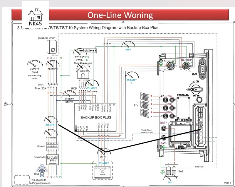

  • Dapdodo
  • Registratie: Mei 2019
  • Laatst online: 22:51
En toch moet iemand mij dan eens vertellen hoe ik dit moet aansluit wat betreft de datakabels.
Want als ik EN de modbus over TCP/IP aansluit EN de backup plus box, werkte het volgens mij niet.
Heb dus nu de backupbox stand alone draaien, maar dan schakelt PV bij eilandbedrijf direct uit.
Maar er zaten toen ook nog wel andere fouten in, dus het staat nog op het lijste.
  • kmf
Dapdodo schreef op woensdag 10 juni 2026 @ 18:48:
hoe verwacht je dat we je meer kunnen vertellen dat de gebruiksaanwijzing zonder inzicht in wat je gedaan hebt? bij mij is de kabel van de backup+ box een andere prt dan de lanport
  • TheMystery
  • Laatst online: 23:28
Als goed is maakt de alpha toch in eiland bedrijf zijn eigen frequentie, bij het overschakelen van net naar backup valt frequentie even weg en dus valt de solaredge uit, als de alpha dan zijn 50hz heeft gemaakt zou de solaredge toch weer aan moeten gaan en stroom leveren. Als de accu bijna vol is gaat de alpha de frequentie verhogen en zou de solaredge uit moeten gaan, ze voldoen beide aan de NEN-EN 50549-1 waar dit in gespecificeerd is.
In de solaredge heb ik de frequentie voor 100% op 50.2 gezet en voor 0% op 51.2 zoals bij victron gedocumenteerd is: https://www.victronenergy.com/live/venus-os:gx_solaredge
  • Dapdodo
kmf schreef op woensdag 10 juni 2026 @ 20:23:
hoe verwacht je dat we je meer kunnen ertellen dat de gebruiksaanwijzing zobder inzicht in wat je gedaan hebt? bij mij is de kabel van de backup+ box een andere prt dan de lanport
Je hebt gelijk:
- AlphaEss G3-T10 met 15kWh accu (4x3,8) wordt aangegeven als 14,8kWh (juli 2025)
- Laadpaal EVCT11 van AlphaEss
- Backup-plus kast waarop alle automaten zijn aangesloten.
- PV-meter (APS systeem)+Inline (na hoofdschakelaar) op 1xmodbus RS485
Verbindingen achter kap (stekker naam - gaat naar) van onder naar boven.
[ ] BMS - Accu's
[ ] RS485 - laadpaal
[ ] Meter - modbus converter naar pv meter DTS666 en inline meter na hoofdschakelaar DTS666
[ ] Meter2 - leeg Hier wilde ik de Backup-plus box in kwijt
[ ] DRM RRCR - leeg
[ ] Lan - Switch internet
[ ] Aux en aux 1 - leeg was bedoeld voor noodstop vanaf meterkast, maar werkt niet in firmware voor Nederland

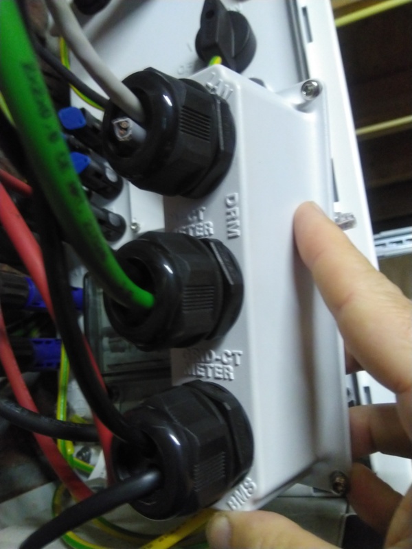

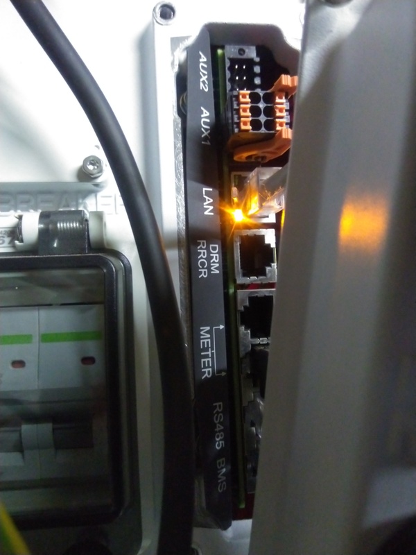

Afbeeldingslocatie: https://tweakers.net/i/AWPtzMsgAkuubCO6eMCxOVP0zmM=/x800/filters:strip_icc():strip_exif()/f/image/9XD9qU4pD2sRWREHIGDqlTlR.jpg?f=fotoalbum_large
Afbeeldingslocatie: https://tweakers.net/i/ZhZh_69fWljRR-2104RRo49hmpI=/x800/filters:strip_icc():strip_exif()/f/image/aGhDXUynFFsiHgP5N8HA1hR5.jpg?f=fotoalbum_large
Onderste wartel (met tekst RS485 en BMS), kabels laadpaal en Accu's
Middelste wartel (met tekst Grid-CT en PV-CT), kabels modbus meters en backup-plus
Bovenste wartel (met tekst LAN en Aux/DRM), kabel internet
Afbeeldingslocatie: https://tweakers.net/i/c5D1GSOXlFZ7wKw9xxvwmqbpK2g=/x800/filters:strip_icc():strip_exif()/f/image/iJYlkCDuOzUakkLyH92bWfJC.jpg?f=fotoalbum_large

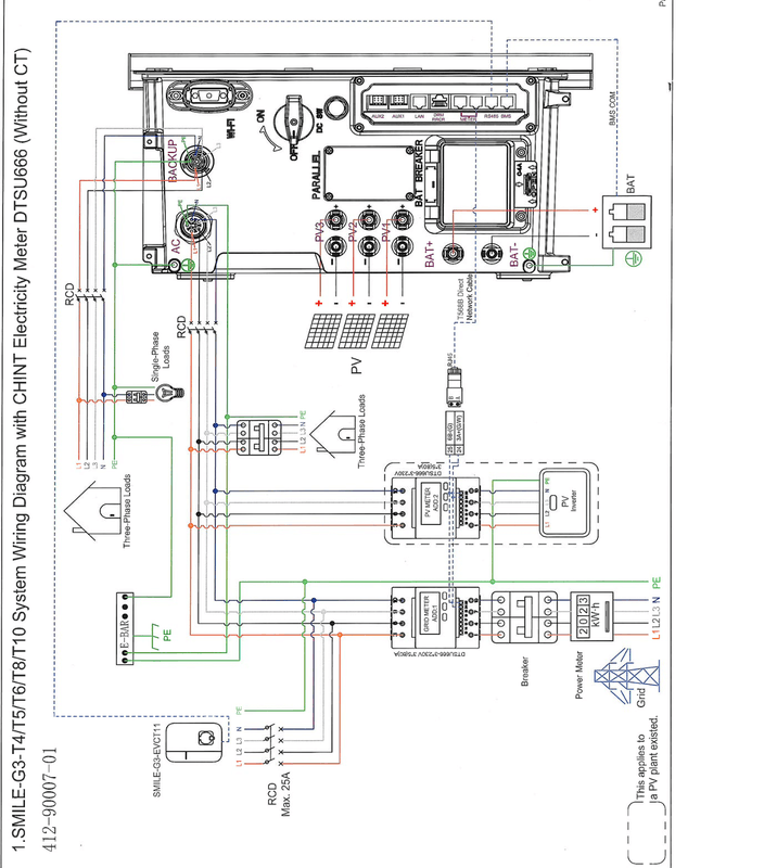

Hieronder het aansluitschema.
De stippellijn van de backup plus is nu los en bezet door de dikke zwarte lijn (PV en HS metingen)
Als ik nu de backup plus op de meter ernaast steek of andersom, gaat noodbedrijf uit met storing.
Afbeeldingslocatie: https://tweakers.net/i/Ceqeyxt2FFuDZnQF04ShvNsVLSY=/800x/filters:strip_icc():strip_exif()/f/image/XR3GWackSCvExbHaZ3aCsZJF.jpg?f=fotoalbum_large
Maar volgens mij heeft die, de verbinding wel nodig om bij volle accu de PV hardwarematig af te schakelen (niet echt netjes, maar hoop via HA daarvoor al ingegrepen te hebben. Mogelijk is er een conflict in modbus adressen, maar hoe stel ik de backup-plus dan in? Of is het toch TCP/IP protocol?
Dus volgens dit schema zitten de meters gekoppeld. Maar hier zit dan geen backup-box plus.
Waarvan ikzelf eerst nog het idee had dat die back-up box niet nodig is, maar die is dus nodig om de externe PV af te schakelen. En bij onderstaand schema kan die niet laden bij noodbedrijf omdat de Grid er niet is.
Afbeeldingslocatie: https://tweakers.net/i/JjO8ALSbnCWZQUzu_bM4_DfCNTE=/x800/filters:strip_exif()/f/image/MPD4C0wD9sgys4ss145WaYWo.png?f=fotoalbum_large

zo was het bij mij geinstalleerd (en ja, alles werkt)
Afbeeldingslocatie: https://i.ibb.co/SDR2tmsZ/IMG-7193.jpg
Afbeeldingslocatie: https://i.ibb.co/TqLSkGyF/IMG-7194.jpg
Afbeeldingslocatie: https://i.ibb.co/FcZPncW/IMG-7195.jpg
Afbeeldingslocatie: https://i.ibb.co/svz8Xfmj/IMG-7196.jpg
Bovenste is lan. middelste komt van backup box..

Dapdodo schreef op vrijdag 12 juni 2026 @ 21:24:
@kmf Heb jij nog aftakkingen zitten tussen je backup box/AlphaEss en je P1-meter? En zo ja, hoe weet de AlphaEss dan die waarde? Zo nee, dan zit daar mijn uitdaging. Want mijn laadpaal takt daar af zodat de laadpaal nooit op de accu kan laden als grid uitvalt.
In extremis laadt ik dan de auto via stekkerlader (maar dan hebben we al 3 dagen geen spanning)
De uitdaging wordt dan hoe laad ik de backupbox dezelfde waarde meten als de P1-meter, maar dat de laadpaal toch aan de gridzijde bijft.
Want als ik de backupbox aansluit, laadt de laadpaal wel, maar wordt de waarde niet in app weergegeven en komt deze van het net. Als AlphaEss NOM staat. Zon kan wel via PV van backupbox.
nee geen aftakkingen, de backupbox plus heeft een meter met ct klemmen (die blauwe dingen 3 voor de zonnepanelen, 3 voor het huis), die gaat dus naar de batterij. daarmee weet ie het verbruik, en dat doet ie goed voor nom. maar dat is dezelfde meter die je ook hebt als je geen ackupbox hebt, dus manier van werken blijft dezelfde. hier nogmaals foto van de installatie toen.
ik heb nog geen laadpaal, maar dat komt waarschijnlijk volgend jaar. ik zal dan waarschijnlijk met modbus de alpha pauzeren of limiteren in vermogen indien nodig. net als de rest van mijn thuisaccu's. er moet voor de laadpaal dus een aparte meter komen, waar ik geen plek meer voor heb. De zaptec kan gewoon met een p1 meter omgaan, dus daar ga ik waarschijnlijk voor
Afbeeldingslocatie: https://i.ibb.co/gMt6Ckrn/IMG-4108.jpg
(ik vind het echt jammer dat de box zoveel loze ruimte heeft)
Afbeeldingslocatie: https://i.ibb.co/tP4CvpzG/IMG-4130.jpg

kmf schreef op vrijdag 12 juni 2026 @ 21:54:
nee geen aftakkingen, de backupbox plus heeft een meter met ct klemmen (die blauwe dingen 3 voor de zonnepanelen, 3 voor het huis), die gaat dus naar de batterij. daarmee weet ie het verbruik, en dat doet ie goed voor nom. maar dat is dezelfde meter die je ook hebt als je geen backupbox hebt, dus manier van werken blijft dezelfde. hier nogmaals foto van de installatie toen.
Ja, voor de meeste zaken is het, hetzelfde.
Met een uitzondering, de zonnepanelen die AC zijde zitten, worden samen met de grid direct uitgeschakeld. Uit de posts in dit forum blijkt dat niet nodig is mits....... de backupbox en de batterij kunnen communiceren.
Dat er geen meter(s) PV en P1 samen kunnen met de backupbox in de stekker "meter", is uit testen gebleken. Ergens ook wel logisch, omdat dan de waarde "grid" naar dezelfde registers moet worden verwerkt, terwijl ze verschillende zijn in waarde. Maar dat was wel mijn oorspronkelijk ontwerp.
Dus eigenlijk moet ik ervoor zorgen dat de door jouw genoemde CT's dezelfde waarden lezen als de mijne en dus de P1-meter. Voor PV is dat niet moeilijk, want dat doen ze al. Echter de CT's van het huis moeten dan ook de laadpaal meten. Dus eigenlijk moet de stroom van de laadpaal door de CT door anders te bedraden of door fysiek de kabel door de CT te steken. Dat lukt net met 6mm2 heb ik net even geprobeerd. Alleen omzetten naar backupbox, zal ik even mijn installateur moeten bellen. Maar na testen van de huidige situatie, ga ik dat toch eens proberen. Scheelt 2-meters in mijn meterkast.
  • kmf

Bij instellingen van dynamische grenzen -> strategiewerking -> blokkeer teruglevering bij negatieve prijs.
instellen dat de PV afgeschaald moet worden. Eventuele offset tov EPEX prijs meegeven.
  • Dapdodo
kmf schreef op zaterdag 13 juni 2026 @ 16:01:
ik begrijp iet wat je hier zegt 8)7
Omdat ik wel aftakkingen had, wilde ik de losse DTS666 meter die op P1 positie zit ook aansluiten op de batterij, waar ook de backupbox op zit/zat aangesloten (je hebt tenslotte 2x meter RJ45).
Maar dan schiet het systeem in error. Blijkbaar reageren er dan 2 bij afvragen modbus oid en dat mag dus niet. Nu ik alle tekeningen terug kijk, geven ze ook niet zo'n voorbeeld.
Maar onderstaand schema werkt niet met laadpaal van AlphaEss. Terwijl ze dat wel aangeven.
Zoals zonder zwarte lijnen van mij. Hij ziet voor NOM het vermogen van de laadpaal niet.

  • Laatst online: 28-10 09:12
Dapdodo schreef op zaterdag 13 juni 2026 @ 17:55:
Zet ie dan de zonnepanelen helemaal uit, om de batterij te gebruiken. Of wordt de output beperkt tot wat het huis vraagt?
