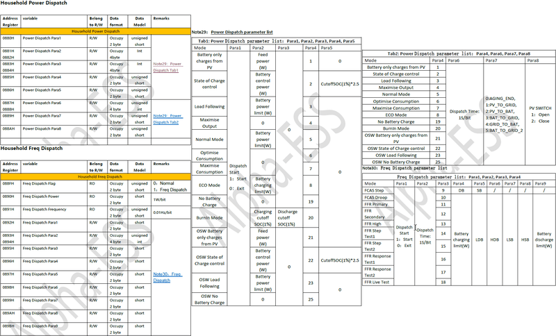

De AlphaESS-systemen ondersteunen verschillende dispatch-modi die bepalen hoe de batterij wordt geladen en ontladen. Deze modi zijn bedoeld om het energiebeheer te optimaliseren op basis van verschillende scenario's en gebruikersbehoeften. Een overzicht van de beschikbare dispatch-modi en hun verschillen:
Overzicht van Dispatch-Modi
Alleen PV-lading (Mode 1)
In deze modus wordt de batterij uitsluitend opgeladen met overtollige energie van de zonnepanelen (PV). De batterij ontlaadt niet, en eventuele overtollige PV-energie die niet in de batterij past, wordt teruggeleverd aan het net.
State of Charge (SOC) Controle (Mode 2)
Deze modus stelt een doel-SOC in. De batterij laadt of ontlaadt totdat het ingestelde SOC-niveau is bereikt, waarna het laden of ontladen stopt. Dit is handig om de batterij binnen een bepaald laadbereik te houden.
Load Following (Mode 3)
In deze modus volgt het systeem het energieverbruik van de woning. De batterij laadt op met overtollige PV-energie en ontlaadt om het verbruik te ondersteunen wanneer de PV-productie onvoldoende is.
Maximaliseer Uitvoer (Mode 4)
Als de huidige PV-productie niet voldoet aan de vereiste AC-uitgangsvermogen van de omvormer, zal de batterij ook ontladen om aan de vraag te voldoen.
Normale Modus (Mode 5)
Deze modus lijkt op Load Following, maar met beperkingen op de laad- en ontlaadsnelheden van de batterij, zoals ingesteld in specifieke registers. De batterij laadt en ontlaadt automatisch binnen deze grenzen.
Optimaliseer Verbruik (Mode 6)
De batterij wordt primair opgeladen met PV-energie. Als de PV-productie onvoldoende is om de batterij maximaal op te laden, wordt aanvullende energie uit het net gehaald om de batterij verder op te laden.
Maximaliseer Verbruik (Mode 7)
In deze modus wordt de batterij uitsluitend opgeladen met energie uit het net, ongeacht de PV-productie. Dit kan nuttig zijn tijdens daluren met lage elektriciteitstarieven.
Geen Batterijlading (Mode 19)
Deze modus is bedoeld voor specifieke EMS-versies en voorkomt dat de batterij wordt opgeladen. Het systeem werkt in zelfverbruikmodus, waarbij de laadkracht niet de ingestelde limiet overschrijdt.
Belangrijke Overwegingen
SOC-instellingen: De SOC-doelwaarden zijn alleen van toepassing in Mode 2. In andere modi worden deze instellingen genegeerd.

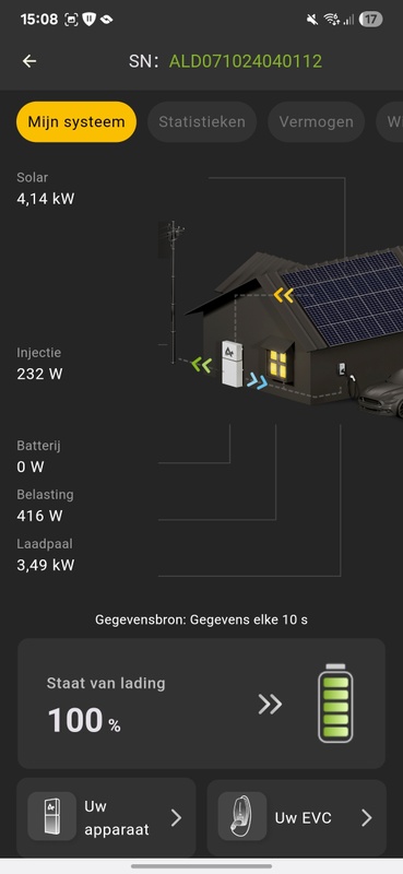

Even een voorbeeld van hoe de webapp van de alpha uit ziet en wat de commandomogelijkheden zijn (deze werken niet als je accu onder beheer is van een energieleverancier voor onbalanshandel)

Ik heb wat aanvullingen op de dispatch modi:
In dispatch mode 2 kun je DC-gekoppelde PV uitschakelen (bijv bij negatieve tarieven):
Zet Dispatch power op 0 en de dispatch soc op 250 (100%): de batterij doet niets, PV gaat naar 0.
Bij mode 7 wordt maximaal geladen uit de grid, PV gaat naar 0.
Waar ik nog niet uit ben: hoe pv uit te schakelen als je maximaal naar de grid wilt ontladen (het tegenovergestelde van dispatch mode 7).

Een toevoeging op jouw verhaal over de dispatch modi: het standaardgedrag van de AlphaESS is om terug te vallen op NOM (Nul op meter) als er geen verbinding is met de cloud. In die modus kijkt het systeem puur naar het gemeten lokale verbruik. Is er een overschot — of dat nou afkomstig is van PV, een andere batterij of een generator — en is deze AC-gekoppeld, dan zal de Alpha proberen daarvan op te laden.
Let wel: AC-gekoppeld laden heeft beperkingen. De AlphaESS lijkt niet gelijktijdig te kunnen laden en ontladen via AC (dus met aparte pv-omvormer). In de praktijk zal dat meestal ook niet nodig zijn, want als er overschot is, dan laadt hij pas. Maar als je gelijktijdig wilt injecteren én laden, dan kom je die beperking tegen.
Bij DC-gekoppelde PV, dus zonnepanelen die direct op de Alpha zijn aangesloten (zoals in @Verwijderd geval), werkt het anders. De AlphaESS kan dan wél tegelijkertijd ontladen naar het net en laden vanaf de DC-ingang. Dat geeft veel meer flexibiliteit en is er ook geen omzetverlies.

Nog een aanvulling:
Als je in mode 2 met p=0 draait, dan gaat PV overschot naar de grid. De dispatch-soc moet dan onder de SOC worden ingesteld (zie mijn 1e post). Als de ingestelde tijd verstreken is blijft de AlphaESS PV overschot naar de grid sturen.
Als je met mode 3 of 5 draait, valt de AlphaESS na de ingestelde de tijd terug naar zelfconsumptie.
Er zijn dus 2 "terugval" scenario's.
Dit werkt zowel met DC-gekoppelde PV als Hybride gekoppelde PV.

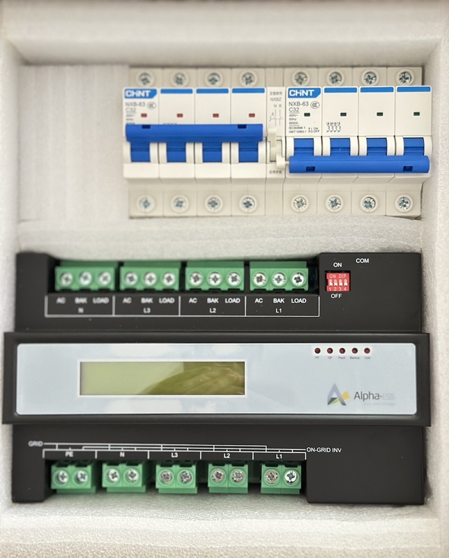

Vandaag de Backup box ontvangen, die ga ik in de komende weken installeren.
  • kmf
Verwijderd schreef op zaterdag 17 mei 2025 @ 14:50:
oh bijzonder, dat hret toch 3-fase is, ik dacht dat je voor 3-fase een backup box plus nodig had.

De module is hetzelfde, bij de plus krijg je er een kast met automaten en bypass (beperkt in vermogen) optie bij. Zo is mij uit de documentatie gebleken.

De back-up box+ is €1000 duurder en mega groot. Hier werd de bypass ook bijgevoegd, plaatsing in een normaal formaat groepenkast.

Ik heb 3 fasen, maar de omvormer is enkelfase. Dat is eenvoudig aan te sluiten. 3 fase backup kan uiteraard ook.

Het is me eigenlijk niet duidelijk wat het verschil is tussen de backup boxen. er is heel weinig info over die twee aanwezig eigenlijk. sowieso is er weinig info beschikbaar voor alphaESS heb ik het idee. De community is niet zo luid als bij een Sigenstor heb ik gemerkt.

@kmf , dat werd mij ook verteld dat alleen die backupbox+ dat zou kunnen. Maar na analyse van het schema van de backupbox+ kom je erachter dat er dezelfde modulebox in zoals op de foto bij @Verwijderd .
Echter dan met kast eromheen en extra automaten en bypass zodat je dat niet in een normale meterkast hoeft te bouwen.
Ik zie het meer als een service van AlphaESS om monteurs met minder kennis toch de handel te kunnen aansluiten en vooral met minder kans op fouten. En dat merk je dan aan de installateurs omdat ze alleen die aanbieden. Maar neemt inderdaad veel ruimte in beslag.
Volgens mij zou het zelfs zonder backupbox moeten kunnen op noodstroom. Het enige waar die backupbox bij helpt is om vermogen te reduceren als de batterij leeg raakt. Je kunt namelijk instellen:

Helaas heb je voor noodstroom altijd een backupbox nodig (van AlphaESS/Zelfbouw of evt een ander merk):
De backupbox wordt verbonden met de Backup-uitgang van de omvormer. De backupbox verbreekt de verbinding met de grid als het grid uitvalt, dat is een belangrijke functie! Hij fungeert als wisselschakelaar tussen houseload en grid <-> backup. Tevens zit er een vermogensmeter in die de losse meter van AlphaESS in de meterkast vervangt. Als extra toevoeging zit er de door jou genoemde reductie-regeling op.
En waarom zou je zelf iets bouwen als je dit ding voor €300 thuisbezorgd krijgt uit Duitsland?
Daarbij komt dat de Backup-box+ zeker niet eenvoudiger aan te sluiten is als de Backup-box die je in de meterkast zelf kunt inbouwen.
Ik vermoed dat de + variant er gekomen is omdat naderhand is gebleken dat je bij een storing in de AlphaESS niet zonder hulp terug kunt naar de grid na een stroomuitval. De Bypass-automaat is dus later toegevoegd.
Het inbouwen van de standaard Backup-box samen met de Bypass-automaat neemt te veel ruimte in een bestaande meterkast.
Je kunt in oudere schema's ook zien dat er geen sprake was van een Bypass-automaat.

Er zijn meerdere configuraties mogelijk, vermoed ik, met of zonder. Ik kan het alleen nog niet testen.
- De EVCT autolader moet aan grid-zijde als je die dan vanuit de batterij wil laden dan moet er wel backupbox tussen maar ook extra meter voor loadbalancing.
- Als je hele huishouden erachter hangt, kan je volgens mij zonder backupbox maar dan wel met extra meter in de meterkast. Vraag is alleen of die dan door de KEMA keuring komt wat betreft teruglevering net. Hij zal elektronisch wel afschakelen en niet terugvoeden, maar of de scheiding volgens de normen voldoende is, is de vraag en daarom mag het niet zonder?
- Die backupbox staat er ook op meerdere manieren tussen getekend tov EVCT en bypass. Maar inderdaad wel altijd zodanig dat er vanuit de thuisbatterij geen terugvoeding mogelijk is.
- Zonder backupbox kun je niet aan peak shaving doen van apparaten die niet op backup voeding zitten.
En voor die 300,- euro zou ik dan inderdaad ook niet moeilijk doen of risico nemen.

@Verwijderd Just FYI: yesterday I uploaded a new version of the Modbus Register Parameter List (Oct. 2024) which now lists 25 Dispatch Modes. Time for some educated guessing and trail & error again ;)
  • SaaX
  • Registratie: Mei 2025
  • Laatst online: 17-09 07:57
Afbeeldingslocatie: https://tweakers.net/i/-wxK32izkodH5XMraQQo8gk2S6E=/800x/filters:strip_exif()/f/image/z06VfJW94pDxWbet2wtKk7P6.png?f=fotoalbum_large
SaaX schreef op woensdag 21 mei 2025 @ 09:07:
Great! I didn't know of new Dispatch-modes. Do you know what "OSW" means in this regard?
It's trial & error indeed: it's not allways clear what a Dispatch-mode does. It's all translated from Chinese.
[ Voor 12% gewijzigd door Verwijderd op 21-05-2025 12:42 ]

Ik weet niet of het bij jullie allemaal wel goed gaat. Maar mijn systeem (losgekoppeld) ging vannacht wederom om 02:00 vol laden zonder enig commando. Dat gebeurde vorige week ook.
Nu is de batterij helemaal vol en gaat hij uit zich zelf vol ontladen. Ik kan dit handmatig wel stoppen, maar goed gaat het niet.

als je hier iets kan uitmaken: dit is de aansluiting binnen de backup box.
Afbeeldingslocatie: https://i.ibb.co/21grsddG/247507-E2-BC9-B-42-DF-A8-FC-46-D6701-BF69-C-1-105-c.jpg
maar misschien kan jij of @Verwijderd me helpen. ik heb geen instructies gehad hoe de backup box te gebruiken eigenlijk, dus ik weet niet zeker wat de procedure is voor een electricien om alle stroom in huis uit te schakelen voor groepenkast werk. hiervoor was het de hoofdschakelaar uitzetten, maar nu levert de Alpha natuurlijk backupstroom. Ik weet niet welke schakelaar ik moet hebben om de backupbox om de groepenkast stroomvrij te krijgen (en wil dat ook niet testen eigenlijk)
(de handleiding die ik heb is ook oor andere versie. ik heb namelijk buiten de kast ok een normal en bypass automaten)
[ Voor 16% gewijzigd door kmf op 04-06-2025 21:48 ]
kmf schreef op woensdag 4 juni 2025 @ 21:29:
Je moet de Bypass schakelaar hebben: bij onderhoud beide automaten uitschakelen. Normaal switched de Bypass tussen Grid en Backup. Deze schakeling is speciaal geïntroduceerd om veilig onderhoud aan de elektrische installatie mogelijk te maken.
Als er een storing is in de AlphaESS dan schakel je met de Bypass naar Grid, normale operatie is Backup.
In aanvang werd de Backup-box zonder deze schakeling geleverd: als je de hoofdschakelaar dan uit zet, neemt de UPS het over. Dat is linke boel. Dat is ook de reden dat de backup-box Plus is geïntroduceerd: een alles-in-een pakket.
Afbeeldingslocatie: https://tweakers.net/i/efSfxw1_1uzw_SdhtRgnmf1TQLw=/x800/filters:strip_exif()/f/image/Z5LYysG81lvgMLEy8VI7hVvQ.png?f=fotoalbum_large
[ Voor 19% gewijzigd door Verwijderd op 04-06-2025 22:10 ]

heb je een link naar de handleiding? ik heb dus aan de zijkant twee switches gelabeled "normal" welke nu aan staat en een "backup" die nu uit staat.
voor mijn archief:
