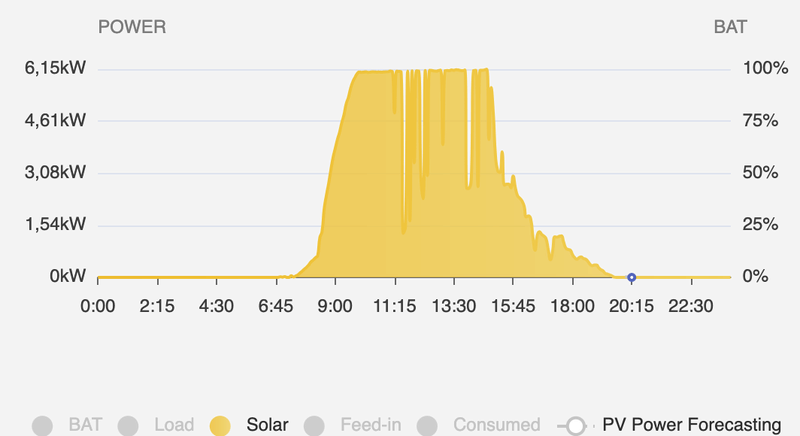

Afbeeldingslocatie: https://tweakers.net/i/ySHSC8IP9gIVmYxndHk5A4-DQZo=/800x/filters:strip_icc():strip_exif()/f/image/PW2xAhdQPffDJhyYDLF3Xqpi.jpg?f=fotoalbum_large
Als er geen PV is, komt mijn verbruik uit het net. Of er wel of geen opwek is maakt niet uit: mijn batterij blijft op 0 staan. Ik heb dit op 13 april al gemeld bij FE, er wordt echter niets mee gedaan.
Omdat ik verder niemand heb gehoord over problemen met de ZC+ modus neem ik aan dat het aan mijn systeem ligt.
Voor mij is dat een van de redenen om te stoppen bij FE.

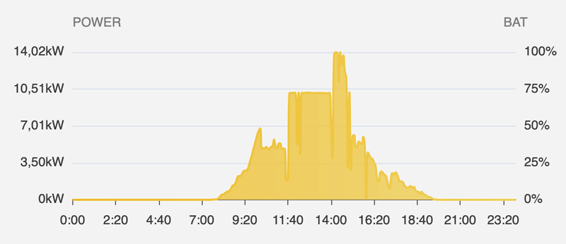

Afbeeldingslocatie: https://tweakers.net/i/-wxK32izkodH5XMraQQo8gk2S6E=/800x/filters:strip_exif()/f/image/z06VfJW94pDxWbet2wtKk7P6.png?f=fotoalbum_large
Maybe this is helpfull, gives a bit of explaining:

  • Laatst online: 22-05 21:57
Hi,
Ik ben nieuw in de dit draadje, en wist niet dat er een apart topic was
Ik heb de volgende installatie
3x SMILE-G3-T4-INV 3,8Kw
met 10x450 wp panelen uit 2024
en 7x250 wp panelen uit 2013 met SMA Sunny boy omvormer
De alpha omgeving/omvormer telt netjes het vermogen op van beide installaties, ook het overschot uit de oude installatie uit 2013 word opgeslagen in de batterij.
Echter heb ik een paar vragen.
1.
Omdat de 2 PV installaties aan elkaar gekoppeld zijn, is dan de SMA omvormer dan nog wel nodig?
Maw. kan die AlphaEss omvormer ook de oude installatie aansturen, mocht de Sunny Boy stuk gaan (deze is dus inmiddels 13 jaar oud)
2.
UPS/Backup functie.
Wat gebeurd er als de stroom uitvalt, neemt de AlphaEss installatie de stroom voorziening over? (zij het beperkt?)
Ik heb geen backup box, maar er is wel een UPS schuifje in de app
Want als ik 10kw in de batterij heb zitten, en de stroom valt uit, word die 10kw in de batterij niet gebruikt?
Die backup box, duur grapje?
En is dat zelf aan te sluiten?
3.
Ik gebruik HomeWizzard, is er een mogelijkheid om de omvormer/installatie in die app te krijgen?
De SMA kon ik daar in toevoegen.
4.
De app heeft sinds een paar maanden een grafische fluke
- Ios 26
- Laatste versie AlphaEss App
Zien jullie dit gedrag ook?
Beeld is voor enkele seconde half, voor dat de app laadt.(dit was nooit een probleem) en ook even 0% info
Afbeeldingslocatie: https://tweakers.net/i/S3SOfavZ8tkGj6r3toYLypBDitw=/x800/filters:strip_exif()/f/image/8MOn4HQA77Jm1CwEWzR0N4ph.png?f=fotoalbum_large

sdgs schreef op zondag 29 maart 2026 @ 15:21:
Zijn er anderen die hetzelfde ervaren?
Ja, bij mij is zelfs flink extreem.
Ik heb een T10 (met 40 panelen van 500Wp) en een T6 (met 24 panelen).
De T10 gaat bij mij de afgelopen tijd ver boven de 10kW. Vandaag tikte hij zelfs de 14kW aan voor ruim een half uur. De T6 blijft wel op 6kW piek hangen.
T10:
Afbeeldingslocatie: https://tweakers.net/i/lxK3_EXvpFT43QN9ggN87wUnBsM=/800x/filters:strip_exif()/f/image/9XTv7wiXzJY1cipiLQHNyA2W.png?f=fotoalbum_large
T6:
Afbeeldingslocatie: https://tweakers.net/i/5agnRrfVim6kvDNzEKPsYY3XEqk=/800x/filters:strip_exif()/f/image/tUIJ8gRdv5AeqSYKokdwCjCr.png?f=fotoalbum_large
Totaal vermogen T6 & T10:
Afbeeldingslocatie: https://tweakers.net/i/ZMm-pTtnaU80A6pqHleqvYDm-2Y=/800x/filters:strip_exif()/f/image/pkgZVV0ZS5T0QMFuO6zea5tb.png?f=fotoalbum_large
