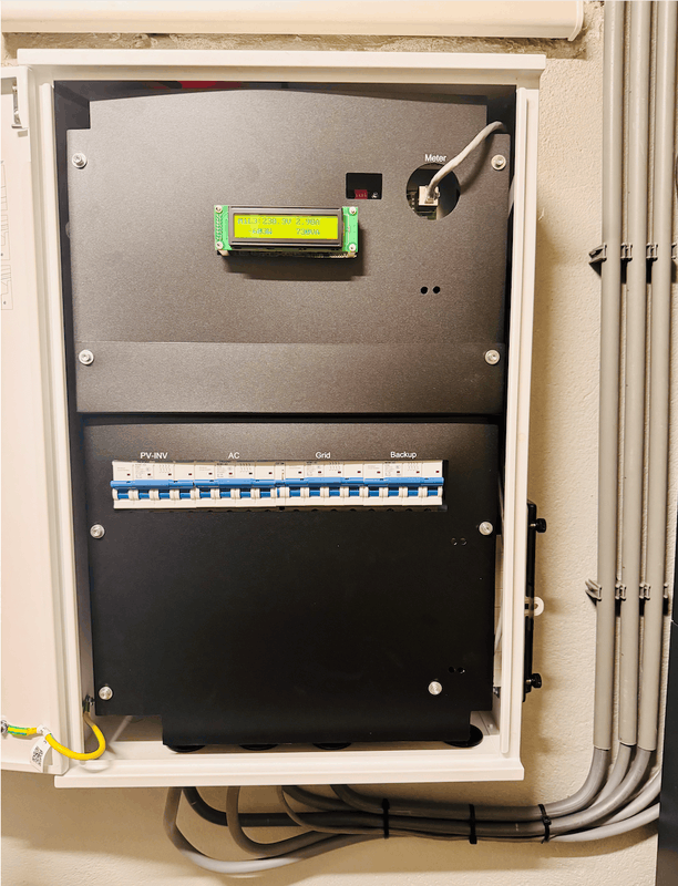

Ik heb sinds deze week de set zelf geïnstalleerd. Backupboxplus met Smile G3 T10 en mijn accu's 3*9,3kw zijn nog onderweg.
Als volgt aangesloten:
Hoofdschakelaar groepenkast -> C32 3P+N installatieautomaat met 4mm2 naar grid op de backupbox.
De Load vanuit de backupboxplus met 6mm2 naar de afgaande groepenkast omdat daar dmv peakshaving & pv stroom + 3*25A ca. 40 ampère kan lopen.
De T10 AC & Backup met 4mm2 naar de backupboxplus. Datakabels voor Lan, Meter en BMS gewoon cat6 gebruikt.
Afbeeldingslocatie: https://tweakers.net/i/ia8RmqfaMlr8lKHyNbFHpVYqnto=/800x/filters:strip_icc():strip_exif()/f/image/z0EDEijWcZitLaCRAt8tinmj.jpg?f=fotoalbum_large
Ik heb een relais geplaatst die bij netuitval een aantal eindgroepen laat uitschakelen zodat de accu straks niet onnodig leeg wordt getrokken door o.a Laadpaal en koelkastje in garage bijvoorbeeld.
Afbeeldingslocatie: https://tweakers.net/i/_wOl1yfgBoAyV-1C2xC1dRLA5qY=/x800/filters:strip_icc():strip_exif()/f/image/vebOXkbbCEMG5CYnaL6Da5xE.jpg?f=fotoalbum_large
Uiteraard moet ik het nog fatsoeneren. Het geheel komt in mijn meterkast vam 1*1 meter zodat er ook ruimte was voor accu's, waterontharder etc.
[ Voor 55% gewijzigd door HR1985 op 01-03-2026 21:10 . Reden: Aanvulling ]

aan 1 kant wel netjes, aan andere kant. ik had niet de inverter zelf in een meterkast verwacht. hoe gaat het met de temperatuuur bij max laad/ontlaadmomenten?

wat betreft de backup connectors. ik had het mijn installateur nagevraagd: de mijne zijn al opgebruikt om de backup box aan te verbinden blijkbaar.
maar als mijn odel is om een generator te kunnen gebruiken bij lege accu, ik ook de mogelijkheid heb om een ATS op de normale netwerk te plaatsen en direct in te voeden. de accu zal deze gewoon opzuigen. logisch, raar dat ik er niet aan dacht. de Alpha had (door een fout aan mijn kant) in de nacht mijn plugin-thuisaccu leeggezogen. het kan de Alpha immers niks schelen of de stroom van zonnepanleen komt, of van een ander injectiepunt.
Ik weet nog niet precies hoe dat zal zijn, de meterkast is 1x1 meter en 2m80 hoog. Mocht het te warm worden dan boor ik een paar luchtgaten bovenin met luchtroosters om beter te ventileren. Het heeft mijn aandacht maar ik verwacht dat het mee zal vallen.

Kwam er laatst achter dat, ondanks het hebben van de Backup Box Plus, bij stroom uitval mijn Enphase systeem ook uit gaat. Weet iemand wat te doen om de zonnepanelen toch de batterij te laten voeden als de stroom uitvalt?
  • Teknoman360
  • Registratie: September 2014
  • Laatst online: 14-11 20:03
Je Enphase zal rebooten en daarna denken dat er nog grid is. En leveren aan je batterij.
[ Voor 2% gewijzigd door Teknoman360 op 21-03-2026 10:37 . Reden: Spelling ]

Appletower schreef op zaterdag 21 maart 2026 @ 09:09:
  • Appletower
  • Registratie: December 2021
  • Laatst online: 17-11 13:58
Nee, alles gaat eerst richting de Backup Box Plus @d_marf : grid, panelen (via Enphase is dat ook een reguliere stroomkabel), en dan terug het huis in. Dus als de stroom uitvalt, blijft het huis gewoon "draaien". Alleen loopt de batterij natuurlijk langzaam leeg. En juist dat wil ik voorkomen door het Enphase systeem, de batterij te voeden moet zonnestroom.
Afbeeldingslocatie: https://tweakers.net/i/eHJBnreSkyqw9c-Z-P9KhTYmZeQ=/x800/filters:strip_exif()/f/image/Y5qbQBtf6z56I2lBP0Q5L2hu.png?f=fotoalbum_large
  • Dapdodo
  • Registratie: Mei 2019
  • Laatst online: 18-11 20:58
Appletower schreef op zaterdag 21 maart 2026 @ 16:48:
Jammer, maar als je de interne bedrading volgt, zal de enphase spanningloos worden en dus geen bijdrage meer leveren. Dus of rechtstreeks op de batterijomvormer of op het huis (waarbij de laatste volgens mij alleen bij victron mag, in de handleiding niks van kunnen vinden).
  • kmf
nee, de alpha zal de andere omvormers niet zien, maar er wel van kunnen opladen. maar die pv-omvormers zullen na een reboot weer moeten opkomen en stroom opwekken om het systeem te voeden omdat de alpha de grid levert.. dat had ik een paar maanden terug met mijn solar edge uitgetest.
Afbeeldingslocatie: https://bertha15.wordpress.com/wp-content/uploads/2025/06/screenshot-2025-06-13-at-17.24.58-1.png?w=1024
Er zijn wel opmerkingen op facebook van installateurs, dat de alpha niet goed kan reguleren. als de accu's vol zijn, dan kan de alha de frequentie/spaning niet verhogen om de zonne-omvormers te laten uitgaan/terugmoduleren, hierdoor zal blijkbaar de Alpha in storing vallen.
[ Voor 6% gewijzigd door kmf op 22-03-2026 09:54 ]
  • Teknoman360
Bovenstaande is ook mijn praktijkervaring met de IQ8 Enphase systeem icm de Back up box plus.
