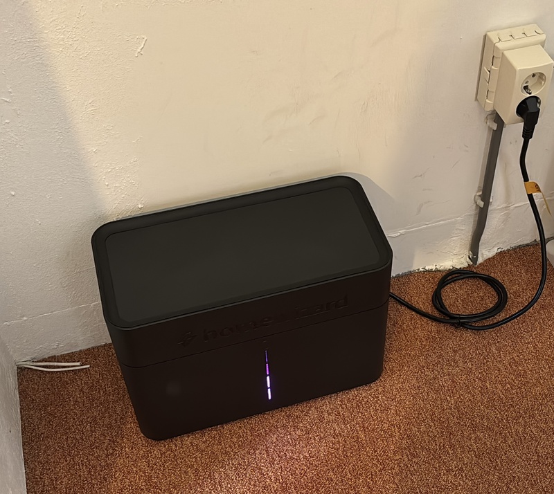

Gisteren erg druk geweest dus weinig kunnen posten, maar toen de rariteiten met de bezorging eenmaal achter de rug waren, ging het in gebruik nemen erg eenvoudig:
Afbeeldingslocatie: https://tweakers.net/i/kUbsmcX82gZEeCR7hw0_eQ9q0L4=/234x176/filters:strip_exif()/f/image/LNxdxawI3JLkhEjJIE6GfXCS.png?f=fotoalbum_medium
Afbeeldingslocatie: https://tweakers.net/i/lVmUj8Kwv98G_MaICDn1tDS3Yh4=/234x176/filters:strip_exif()/f/image/Wk2oQcEJ0mTa6fcvydxWp2s4.png?f=fotoalbum_medium
Blij mee! Leuk ook dat hij ongeveer half vol geleverd wordt zodat hij gisteravond alvast elektriciteit kon leveren.
Komende dagen zal ik vast veel te vaak in de HA app zitten om hem in de gaten te houden :D

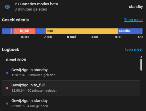

Heb je onderstaande gevolgd de P1 doet de sturing de batterij heeft geen firmware update nodig. https://gathering.tweakers.net/forum/view_message/82340672 Hier zit en de sensor in en de sturing. Mocht je een dropdown willen zoals onderstaande dan kun je mij dmen. De dropdown kun je dan weer gebruiken in automatiseringen;
Afbeeldingslocatie: https://tweakers.net/i/vVhfG5_qyzcTiA2V1IiNNCwKeB8=/fit-in/4000x4000/filters:no_upscale():gifsicle():strip_exif()/f/image/PvnLQmQoQSJjAOhTyVtEPLin.gif?f=user_large

Eerste ervaring P1 meter versie 6.0201.
Gisteren heeft HW versie 6.0201 beschikbaar gesteld voor de beta-test groep. De eerder versie is daarmee komen te vervallen.
HW gaf gisteren aan onderstaande verbeteringen te hebben doorgevoerd:
Wanneer de modus is ingesteld op to_full en alle batterijen volledig zijn opgeladen, zal de modus nu overschakelen naar standby in plaats van zero. Deze wijziging zorgt ervoor dat de automatisering zelf kan bepalen wat de volgende stap is. Dit gebeurt alleen wanneer je de modus via de API op to_full instelt. Als je dit via de app doet, schakelt de modus terug naar zero.
We hebben ook verdere verbeteringen aangebracht in het geheugenbeheer, wat de algehele systeemstabiliteit verder zou moeten verhogen.
Vanaf gisteravond draait deze versie hier ook. Testen maar.
Ik heb eerst de batterij geladen om te kijken of de batterij inderdaad de "standby" stand in gaat als de batterij vol is. Test : Geslaagd.
Daarna heb ik hem later op de avond in de "zero" stand gezet (nom). De hele avond en nacht is er netjes nom gedraaid. Ik heb een dynamisch energie contract dus wil zolang mogelijk de panelen terug laten leveren. De tarieven zijn dan hoger en ondersteun daarmee het net. Prijs hoog, dus er zal een tekort zijn. Nederland komt thuis :-). Dit ging dus ook naar wens.
In de ochtend komt rond 8 uur hier weer voldoende opwek uit de panelen. Ook dan zijn de tarieven hoog. Dus liever de opwek naar het net dan de batterij in. Een automatisering gemaakt die om 8 uur de batterij in standby zet. Beter is kijken naar de p1 meter maar dat volgt nog wel. De batterij ging vanmorgen netjes in "standby".
Om 12 uur beginnen de goedkopere uren. Dan wil ik graag de batterij laden. Binnen HA is er een integratie Cheapest Hours die bijvoorbeeld de 3 goedkoopste uren op een dag zoekt. Daar stond ook een automatisering voor klaar. Zojuist om 12 uur begon de batterij dus op te laden. Precies zoals gewenst.
Dus deze versie heeft de eerste proef hier doorstaan.
Op deze manier wil ik jullie een beetje op de hoogte houden omtrent het testen van nieuwe versies. Zo gebruik ik dit bij dynamische tarieven, maar ik zie zo ook een mogelijkheid voor iedereen die zijn batterij wilt tegenhouden als hij/zij zijn auto gaat laden.
Onderstaand een plaatje nog van de status veranderingen van de batterij.

  • DaWizza
De batterij draait hier sinds gisteren. In de middag was ie netjes opgeladen, vannacht is ie gaan ontladen toen de warmtepomp aansprong.
Opladen duurde zo'n 3.5 uur toen de zon volop scheen.
Ontladen was na 5.5 uur klaar.
Voor een efficiënt gebeuren zouden er nog 2 batterijen bij moeten, dat zie ik over 1.5 jaar wel als er (hopelijk) meer duidelijkheid is wat er dan gebeurt met terugleverkosten, terugleververgoeding en/of subsidies.

Weet iemand hier of de HomeWizard app het gebruik van 2 HW P1 meters ondersteund? 1 P1 meter om uit te lezen via Domoticz/HomeAssistant en 1 om de batterij aan te sturen.
bitjeverkeerd schreef op donderdag 8 mei 2025 @ 15:49:
Waarom heb je er in die situatie twee nodig? Ik heb alleen HA, en heb HW-spul nog maar kort in huis, maar de HW P1-meter duikt gewoon met zijn sensoren op in HA. Ik gebruik die sensoren niet, maar ik zie dat HA er grafiekjes e.d. van maakt, dus de meetdata stroomt vanuit de HW P1-meter tegelijk naar mijn HA en naar mijn PiB.

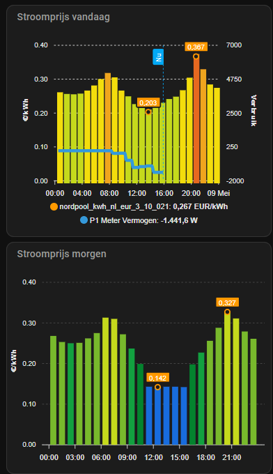

joco schreef op donderdag 8 mei 2025 @ 15:38:
maar dit heeft toch niet heel veel zin op hun huidige product?
als dat een stekker omvormer blijft en je gaat van 2,8 naar 5.6kwh dan ben je 7 uur aan het laden om dat ding met 800w vol te krijgen (en ik neem aan dat de laad verliezen dan iets meer dan 10% is dus je bent 6.2kwh totaal nodig om hem echt vol te krijgen)
Dat gaat denk ik wel lukken in de zomer voor de meeste mensen met zonnepanelen maar het wordt wel aan de krappe kant denk ik.
bv gisteren had die 5.6kwh denk ik maar net vol gekregen (op het randje) want ik heb maar 6 uur gehad dat ik meer dan 800w per uur heb gedaan (totaal wel meer dan die 5.6 gegenereerd maar dat komt om dat de paar piek uur natuurlijk veel meer was, iets meer dan 2000 maar daar heb ik niks aan als het maar met 800 kan laden
Daarnaast als je met dynamische tarieven wilt handelen dan moet je net heel snel kunnen laden in een paar uur tijd (zeg maar echt rond het middag uur). Daar is dit product gewoon niet voor
In de huidige vorm is de batterij in 4 uurtjes vol te krijgen. Op puur dynamisch gebied gekeken vandaag 3 uur goedkopere tarieven. De tarieven net daarvoor en daarna zijn vandaag ook niet zo heel schokkend. Ik heb er een voorbeeldje bij gedaan. Vandaag zie je in het dipje niet zo'n heel groot verschil met 1 uur ervoor of er na. Dus 4 uur is voldoende en de PIB is ook dynamisch wel vol te krijgen.
Voor morgen zie je een duidelijk diepere dip. Ook de uren zijn daar aan 1 gesloten lang zat om hem te laden en vol te krijgen. Al lukt dit denk ik ook morgen easy op de opwek van panelen.
Afbeeldingslocatie: https://tweakers.net/i/-1eBHzR1XE_AYYZys6LO3gh9rsg=/fit-in/4000x4000/filters:no_upscale():strip_exif()/f/image/WUNIowGKrgU7JavYujT8rkKw.png?f=user_large

  • hanev001
  • Laatst online: 13:47
Devke schreef op donderdag 8 mei 2025 @ 15:58:
Maar om te kunnen handelen en dus BTW terug te mogen vragen, waar het de persoon die met het idee kwam om ging, moet je snel en op hoog vermogen kunnen laden en ontladen als je winst wil maken.
Jouw benadering is van de momenten met lage dynamische tarieven gebruik te maken maar verder gewoon op NOM te werken. Dat is een markt die 24 uur van te voren bekend is terwijl de handels markt binnen kort per kwartier gaat werken.

hanev001 schreef op donderdag 8 mei 2025 @ 16:06:
Ik heb me niet echt verdiept daarin. Dan doel ik op de belastingregels. Volgens mij moet je een dynamisch contract hebben voordat je de batterij aanschaft. Contract en factuur moeten op dezelfde naam staan. Je moet terug kunnen leveren aan het net en of er meer is? Geen idee eerlijk gezegd.
Ik maak gebruik van de dalen uiteraard. Laden batterij..... hopelijk over max 2 maanden laden EV, Vaatwasser. Wasmachine etc. Dan is dynamisch echt leuker. Op mijn oude contract kreeg ik 15 ct/kWh (boete er al af). Ik zit nu dynamisch op 23.3 ct/kWh (teruglevering). Sinds ik bij ZP zit.
Ik zit bij Zonneplan. Die hebben al aangegeven per uur te blijven.
Deze maand.... dit dus:

  • joeri1
  • Laatst online: 14:18
joeri1
Cloud Engineer
De PIB is een paar uur geleden afgeleverd door Transmission en draait als een zonnetje. *O*
Afbeeldingslocatie: https://tweakers.net/i/_Robx1oQvkbKcTl9B5a5qWIbjK8=/800x/filters:strip_icc():strip_exif()/f/image/RVm7UNKMS4VGxzy5QsmzrVry.jpg?f=fotoalbum_large

Sinds drie dagen de PiB in huis. Hij houdt het vol tot drie uur en is dan leeg...
Echter gisteren was er een internet storing, P1 meter en watermeter waren rood nadat internet terug was. P1 meter met wat meer moeite dan anders kunnen koppelen, echter het groene lampje lampje blijft knipperen. Alles werkt wel en de wifi verbinding is 100%.
Volgens helpdesk:
"Knipperend groen
Bij een knipperend groen lampje is de P1 meter aan het verbinden met je router. Wacht rustig af tot de statusring volledig groen wordt."
Hij staat echter al de hele nacht te knipperen...... tijd voor een nieuwe??
