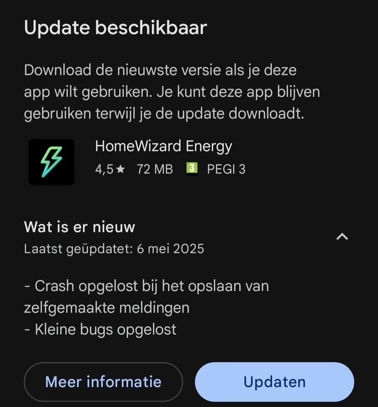

Update App. Of het kleine bugs rondom de PIB is...... ?? Ter info meer.

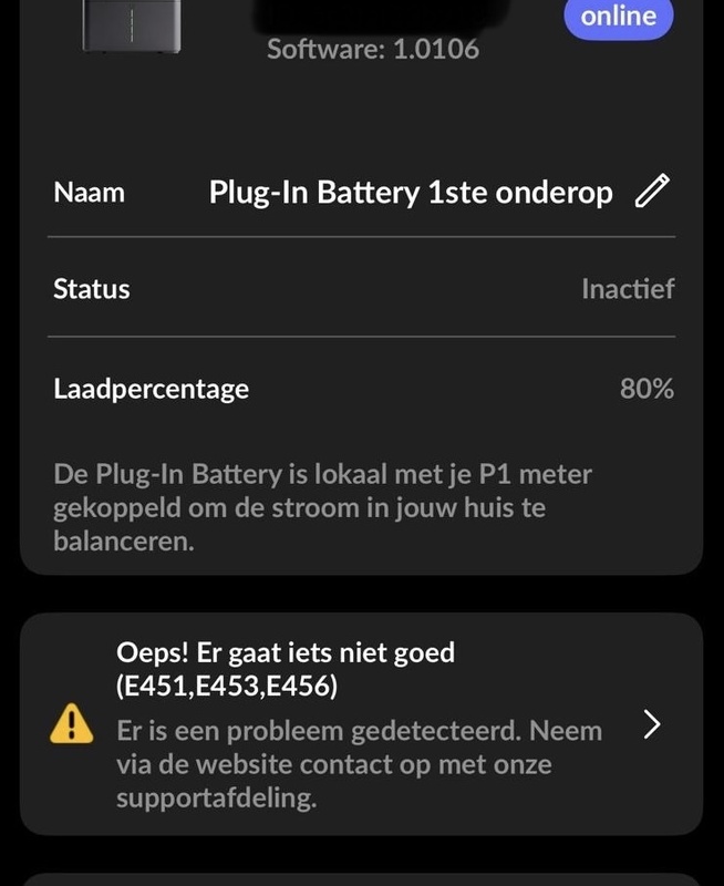

Beetje jammer; de vandaag geleverde accu was binnen no-time van 50% op 100%, en vervolgens na zo’n 1.5 uur leeg (warmtepomp aangezet). Handmatig laden resulteerde binnen 5 minuten in een “volle” accu, die vervolgens met een ontlaadvermogen van zo’n 140W ook weer in een minuut of 10 zakte naar 62%, waarna error 442 opkwam.
Ergo: de PiB zit (uit voorzorg) weer netjes in de doos, en HW een mailtje gestuurd.
Eerst maar weer een beetje werken en ondertussen afwachten.

Harri schreef op dinsdag 6 mei 2025 @ 18:21:
Balen, was al een tijdje zo dat we die E4xx meldingen niet (elke dag) meer zagen, dus ik had de hoop dat HW “het lijk” boven had.
Maar kennelijk is de root cause nog niet opgelost.
Sterkte en hoop dat je snel geholpen wordt.

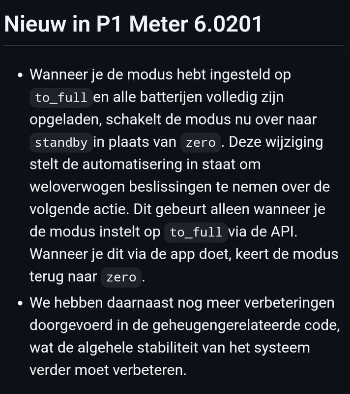

Vandaag heeft HW op afstand de P1 voorzien van firmware versie 6.0200 daarmee zouden de problemen die ik ervaar (dagelijks falende connectie PIB’s met P1) verholpen moeten zijn.
Ook geven ze aan dat het wellicht helpt bij meerdere PIB’s de P1 te voorzien van voeding middels USB.
Na diverse situaties geprobeerd te hebben (P1 van power voorzien. P1 in Homey Energy Dongle die van power is voorzien), sinds 6 mei P1 in splitter van HW die van power is voorzien. Vooralsnog geen foutmeldingen gehad.

Devke schreef op dinsdag 6 mei 2025 @ 17:24:
Ja die kwam hier zo straks naar binnen rollen, kleine bugs opgelost, tja lekker vaag

@HomeWizard_NL lanceert een nieuwe beta-versie voor de p1 meter. Zie hieronder de release notes. Let op deze versie is alleen beschikbaar nog steeds voor beta testers. De vorige beta versie is komen te vervallen. Bijgewerkt in de TS.
Afbeeldingslocatie: https://tweakers.net/i/nQguazDUNzk1WKIqVBq8IuvJ_iQ=/x800/filters:strip_icc():strip_exif()/f/image/uR87GE1ltOZ9E8i8DX2zICeI.jpg?f=fotoalbum_large

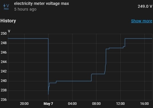

Voltage is nu eenmaal een probleem aan het worden op het nederlandse stroomnet (belgie heeft er ook al last van), ze zijn ermee bezig maar kan nog wel even duren afhankelijk van je locatie. Kan zo maar zijn dat je aan het begin van de straat 250V meet en aan het einde nog maar 220V of dat je zelf een varierend voltage hebt van 230-250V afhankelijk van de tijd gedurende de dag.
ergste wat ik gehoord heb van een oud collega die ergens in een uithoek in belgie woont en zijn voltage bijna standaard op 250V staat en in de middag uren standaard zijn omvormer afschakelt omdat het voltage gewoon richting de 260V ging. Kreeg nul op orkest bij zijn netbeheerder, hij heeft een spanningsregelaar geplaatst in de meterkast wat ervoor zorgt dat intern 230V max is en daarnaast zijn omvormer aangepast dat deze niet meer afschakeld bij 253+V zodat hij nog altijd kan terugleveren op het net (moge duidelijk zijn dat hij zijn omvormer voor de regelaar heeft geplaatst en zelf electricien is).

Richo999 schreef op woensdag 7 mei 2025 @ 14:31:
Ik mag hopen dat ik dan geen problemen ga krijgen met mijn bestelde PiB.

TWKterry schreef op woensdag 7 mei 2025 @ 17:21:
zo bij jouw is het wel constant vrij hoog, want volgens mij moeten omvormers zich zelf uitschakelen als ze boven de 253V uit komen. en daar zit jij al vrij dicht bij...
Maar dat het voltage constant veranderd is een gegeven en dat is volgens mij ook nooit echt anders geweest, bij mij schommelen alle fases tussen de 220 en 240 in.

Na ruim een maand een functioneerde batterij te hebben gehad nu ineens E450, E452, E454. Hij doet het nog wel. Eerdere gevallen zijn wel weer omgewisseld... dat zou al de 3e defecte batterij zijn.
Ha, hier vanmorgen bij mij ook E 4x foutmeldingen, hier doet de batterij het ook weer na de knop even uit en weer aan te hebben gedaan.
Mijne word (als het goed is) vrijdag omgeruild.

Ik had 3 batterijen besteld. Na 60 cycli begaf de eerste het en is geswapt voor een nieuwe.
De nieuwe geeft foutcode E452 en een pasr dagen later kwam daar nog foutcode E454 bij.

[quote]Brampie schreef op woensdag 7 mei 2025 @ 21:50:
Ik heb het een week geleden bij HW gemeld op de chatt bot maar nog steeds geen antwoord.
Hij doet het nog wel, maar baal wel dat ik geen antwoord krijg van HW
[/quote
Wanneer worden de codes verklaard. Is de netspanning te hoog of te laag. Is er een cel defect.

pizzapieter schreef op woensdag 7 mei 2025 @ 18:54:
Contact gehad met Liander en dat we lange wachttijden hadden wist ik, maar dit is niet leuk om te hebben als mn batterij t niet doet.
I.i.g. netjes te woord gestaan en geholpen, maar dikke kans dat een nieuwe meter plaatsen tussen 6 en 8.weken zou gaan duren
Testen bij buren was niet nodig volgens beste man, want ik had al genoeg moeite gedaan door een nieuw apparaat te regelen.
Gelet op de lange wachttijd zojuist toch nog even bij een buurman getest...en daar doet deze het óók niet. Dus toch een kapotte nieuwe P1 meter?
Heb al even contact gezocht met @HomeWizard_NL en gevraagd hoe nu verder.
Nou, dat dus...
@pizzapieter
Is niet een inhoudelijke reactie op mijn post?
