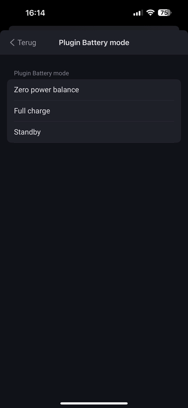

Devke schreef op donderdag 1 mei 2025 @ 20:07:
Eerste Quick Review m.b.t. het aansturen van de PIB:
Vandaag heeft @HomeWizard_NL een aantal mogelijkheden toegevoegd aan de batterij. De batterij kan in de volgende standen gezet worden
- Zero (Nul op de Meter)
- To_Full (Vol opladen of er nu opwek is of niet)
- Standby.
Wordt dit geleidelijk uitgerold? Ik heb in mijn app alleen maar de mogelijkheid voor handmatig en nul.

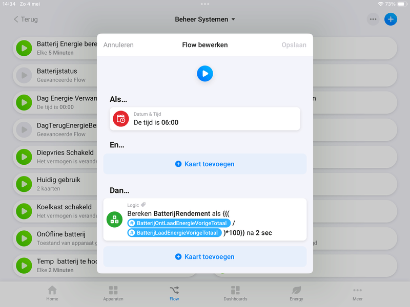

(96/129)*100%

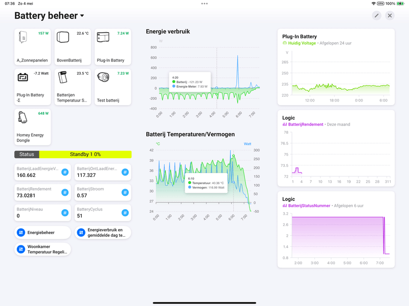

De twee batterijen kwamen elk met 50% lading bij aflevering. Dus ca. 2 kWh.
Helemaal leeg aan het eind van de maand was er 129 kWh geladen en daar tel ik de 2 kWh van de aflevering bij, totaal dus 131 kWh, en volgens de app 96 kWh teruggeleverd.
Dus 96/131 is 73,2%, iets lager dan de waarde uit het hoofd had berekend en die ik eerder noemde.
Wel midden in de bandbreedte die hier ook gemeld wordt.
Gemiddeld verbruikt vermogen in de nacht 350W, met pieken van 900W van de koeling (gisteren was dat ca. 10 minuten per uur, dus 150Wh per uur, gemiddeld 150W vermogen, en dat is inbegrepen in de genoemde 350W).

Eagle Creek schreef op zaterdag 3 mei 2025 @ 16:47:
- Standby.
Op dit moment wordt er getest. Hoe HW dit binnen de app gaat implementeren is mij niet bekend. Ik verwacht dat er zoiets komt als je nu ook handmatig opladen kunt kiezen binnen de app. Pin me er alleen niet op vast. Homewizard kennende is het eerst testen in een beta groep. Als daar geen rare dingen uit komen dan zal er uitgerold worden is mijn ervaring. Tijdslijn durf ik ook niet te zeggen.

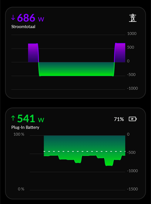

Batterij staat hier sinds donderdagochtend te snorren. Werkt zoals geadverteerd.
Afbeeldingslocatie: https://tweakers.net/i/UkjuYZzYS5YRZIRa5RGupnTr6jY=/800x/filters:strip_exif()/f/image/7eIJvdhHLiA2zmgZTidulfMd.png?f=fotoalbum_large
Gisteren hele nacht mee gedraaid en precies op 0 uitgekomen. Vanochtend nog 7% over toen het laden weer begon. Dus je zou zeggen één is genoeg. Maar tweede is reeds besteld. Vanavond is de infarood verwarming aan geweest, dus even kijken hoe het morgenochtend is. (heden nog 39% SoC)
Wat je in de grafiek ziet is een combinatie van het draaien van de vaatwasser en sturing vermogen zonnepanelen. (afstemmen op eigen gebruik bij negatief tarief) Dan zie je dat de batterij sneller reageert dan dat ik handmatig mijn Solis PV kan knijpen. (automatische sturing werkt nog niet met Homey) Op zich mooi, maar na 3% ontladen gaat de batterij weer laden.
@HomeWizard_NL kan dat geen kwaad voor de batterij? van 100% naar 97% ontladen, en dan gelijk weer laden naar 100%. Is het niet beter voor de levensduur om laten we zeggen naar minimaal 90% te ontladen en dan pas weer naar 100% te laden?
Had alleen net een dingetje met het installeren van de p1 v2 meter op een vroege 2019 Homey. Batterij begon rare dingen te doen. Dus die meter er maar weer even uit gegooid. Nu is dat met een beta versie, dus op het Homey forum verder.
Alles bij elkaar zeker tevreden na drie dagen draaien.

Bereken je de RTE alleen op momenten dat de batterij leeg is? Ik zit nu ook op 73% voor de afgelopen 30 dagen. Maar dat is wel steeds gemeten om 0:00, en dan zit er gewoon nog lading op. Als ik dat meeneem ga ik terug naar de 74 die ik vrij continue haal.
(Overigens is 1% RTE verschil ongeveer 13 Wattuur meer nodig hebben om de batterij volledig vol op te laden en ook ongeveer 13 Wattuur minder hebben om zelf te verbruiken per volledige cycle.)
Ik doe het in de ochtend als ik wakker ben dan is de batterij leeg
Homey, Homewizard battery 2x, 9 zonnepanelen 3100W piek, power SolarEdge omvormer ,Airco als verwarming, IPad, Iphone

Ik zie dat je homey gebruikt, kun je daar geen RTE berekening inbouwen of is dat wat complexer dan HA?
GL007 schreef op zondag 4 mei 2025 @ 09:45:
Zendure-HA.com | Run Zendure your way — in Home Assistant
Devke schreef op zondag 4 mei 2025 @ 08:55:
Ik bereken het ‘s morgens dan is de batterij leeg.

gielz schreef op zondag 4 mei 2025 @ 09:47:
Afbeeldingslocatie: https://tweakers.net/i/JFBdsnspxyEn3sXK_2kb5H5JZFA=/800x/filters:strip_exif()/f/image/a1miVEYYp6dXoNZ1psg8pPss.png?f=fotoalbum_large
Hier de flow

Even een leuk resultaat delen.
In mijn geval werkt HW en Sessy erg goed samen.
HW begint als eerste met laden en ontladen.
Sessy springt later bij indien nodig.
Ik heb wel Sessy op 250 Watt minimum vermogen gezet.

Leoniq schreef op zondag 4 mei 2025 @ 19:10:
En geeft het geen conflict dat de ene de andere aan het laden is?
Nee, Sessy begint later dan HW en pakt dus de overgebleven aanbod van de zonnepanelen.
Mocht dit te weinig zijn, kan je Sessy in API modus hoger laten laden.
HW gaat dan minder laden.
Ze "snoepen" dus niet van elkaar.

Hierbij ook de commands die je via CMD kunt sturen naar je P1 wanneer je bijvoorbeeld geen HA hebt;
Stuurinformatie
curl https://<IP P1>/api/batteries --insecure ^
-H "Authorization: Bearer <TOKEN>" ^
-H "X-Api-Version: 2"
Naar Standby
curl -X PUT https://<IP P1>/api/batteries --insecure ^
-H "X-Api-Version: 2" ^
-H "Content-Type: application/json" ^
-d "{""mode"": ""standby""}"
Naar Nul op de meter
-d "{""mode"": ""zero""}"
Naar Volledig opladen
-d "{""mode"": ""to_full""}"
