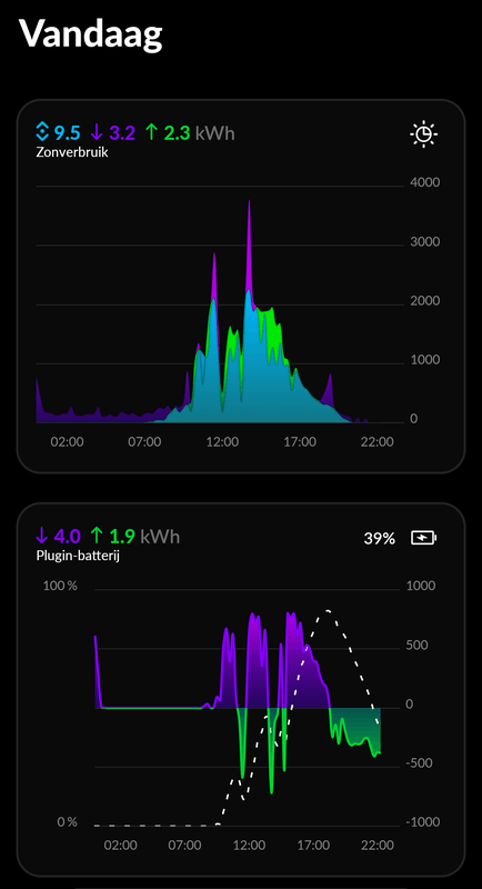

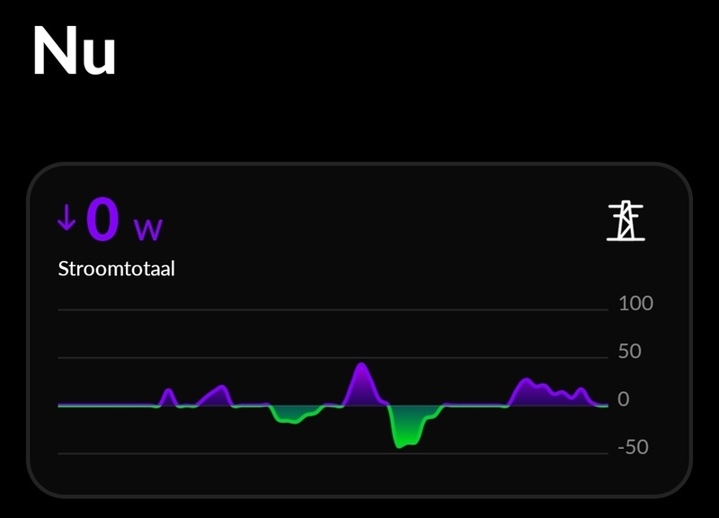

Eerder sprak ik over het traag reageren van de pib nu, en dat me dat niet zint. Ik zoek geen vlakke 0-lijn, ik zoek geen 100% nom. Maar hoe de batterij nu reageert is wat mij betreft onder de maat. Zelfs onze bijzonder trage Enphase batterij reageert momenteel soms/geregeld, niet altijd, sneller dan de eerder goede snelle pib. Ik vind dat geen goede ontwikkeling en blijf er bij dat ik, als het zo slecht blijft, ik onze 2e batterij ga afzeggen.
Op de printscreen hieronder staat total power zeker 30 tot 35 seconden op over de 100W afname voor de pib trapsgewijs heel voorzichtig gaat reageren.
Afbeeldingslocatie: https://tweakers.net/i/RZdV8No2Q2_VbD_COUrIp_1V5Gs=/x800/filters:strip_icc():strip_exif()/f/image/8g6y93Gp8lacI37B4Y4UPn1V.jpg?f=fotoalbum_large
Zelfs op ons totale overzicht is te zien dat de batterij vanmiddag tekort schoot, terwijl we op de betreffende momenten ruimte hadden op de pib.
Afbeeldingslocatie: https://tweakers.net/i/Aq1Pk6Ljo-Qdlb0XsZrNNhgQHPI=/800x/filters:strip_icc():strip_exif()/f/image/6kqkwHGid8OoQqGYINtHgOAW.jpg?f=fotoalbum_large
Afbeeldingslocatie: https://tweakers.net/i/HyxasVLSrWfxZN4u3YYpzR4Y_Ms=/800x/filters:strip_icc():strip_exif()/f/image/3EzPbz0sDLaBn5qbivXi0HIV.jpg?f=fotoalbum_large
Wat me vooral stoort is dat dit gedrag eerder niet te zien was. Eerder reageerde de pib vlot.
Ik kan me voorstellen dat men bij per seconde wisselende waarden niet elke seconde reageert, maar dit vind ik slecht en onverwacht.
Dat men nu het laden naar 70W heeft gezet, wat volgens mij eerder lager was, daar ben ik ook niet blij mee. Soms laat de batterij (ruim) over de 100W liggen die beschikbaar is om te laden, ook dat was eerder niet zo. Ik heb gezien dat de batterij passief bleef bij wel 200 tot 300W, opwek, meer dan 10 seconden, waarna er weer trapsgewijs gereageerd wordt. Als dat is veranderd ivm het mogelijk doorschieten naar afname bij lage opwek, dan denk ik dat we er meer aan hebben als we het laden via de app op een bepaald moment kunnen starten, of kunnen uitstellen. Maar dat is mijn mening. Maar zoveel opwek laten liggen vind ik veel.

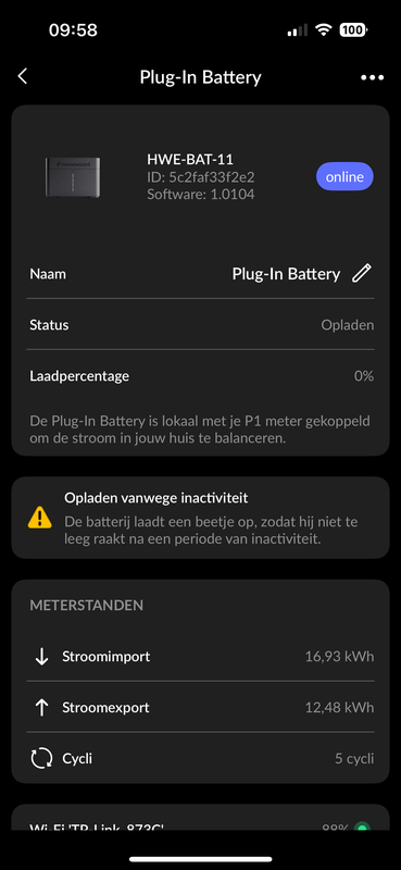

Vandaag was, net als de voorgaande dagen, de batterij op gegeven moment leeg na de nacht.
Maar vandaag ging hij ineens vol opladen met de melding:
de batterij laadt een beetje op zodat hij niet te leeg raakt na een periode van inactiviteit.
Dat gebeurde eigenlijk toen hij in de ochtend de 0 aan tikte. Eerdere dagen was dat niet zo en is ook wel een beetje zonde dat hij dan 800 watt gaat knallen terwijl energie duur is.
Heeft iemand anders dat ook gehad? Snap dat helemaal 0 ook voor LFP niet prettig is, maar is het dan niet interessanter als er gewoon een minimum ontlaad niveau ingesteld kan worden? Bijvoorbeeld 5%
De melding:

Verbruikspatroon vrijdag:

phoenix2149 schreef op maandag 21 april 2025 @ 14:22:
De melding:
Live view:
Verbruiks patroon vandaag:
Bekende SoC drift. In de TS staat daar een stukje over met voorbeeld.
  • phoenix2149
  • Laatst online: 06-10 00:35
Devke schreef op maandag 21 april 2025 @ 14:31:
Aha. Ok. Wel jammer dat dit dan gebeurd wanneer het “duur” is om te doen. Maar zoals ik het lees is het ten voordele van de levensduur en het is niet echt “verloren” energie omdat je minimaal 75% terug krijgt bij ontlading.

Op een dag als vandaag doet de batterij zijn werk naar behoren hier. Meehelpen met overdag twee wasjes draaien en de wasdroger een uurtje aan. De 100% heeft hij niet bereikt, maar hij was vol genoeg om de dure uurtjes aan het begin van de avond te overbruggen.
Afbeeldingslocatie: https://tweakers.net/i/PIEJpCWsF3FaawMhBI-vyVKf6I4=/x800/filters:strip_exif()/f/image/sC652Nt6TvHSg8Z9sElGGMyq.png?f=fotoalbum_large
