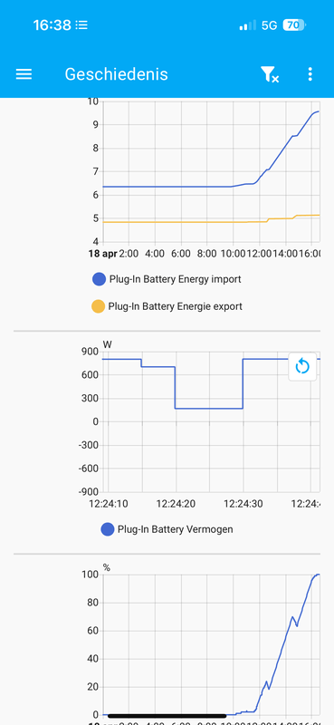

PeteSplit schreef op vrijdag 18 april 2025 @ 15:13:
Bij Geschiedenis / History links in je menu,
als je daar rechts boven dan een entity (sensor.plug_in_battery_power) kiest,
krijg je een live grafiek (per 5 seconden).

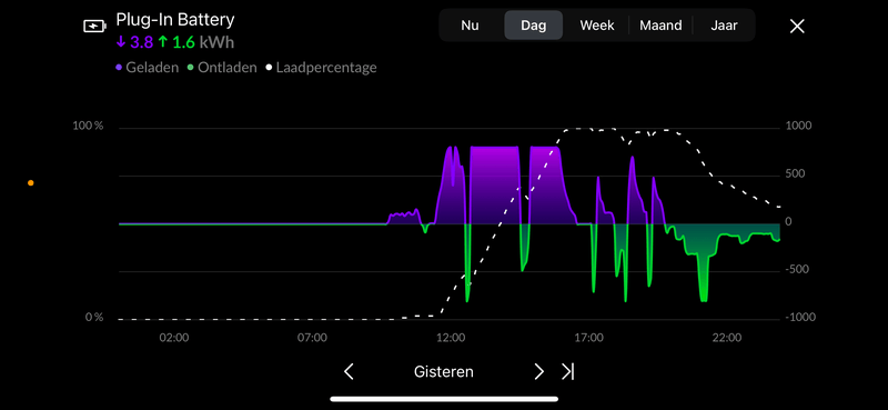

Dank je. Ik heb dit zojuist bekeken en dan zie je idd per 5 seconden (zie tijdlijn onderin). Dus app geeft per 10 seconden maar HA per 5 dus hij schaalt dynamischer damde app weergeeft en dat is ook wat @HomeWizard_NL aangaf.
Gisteren avond:
Afbeeldingslocatie: https://tweakers.net/i/uILrd-H0LLZpQ9EEFqTrJgE6x7c=/x800/filters:strip_exif()/f/image/iIooI7jaALjTi9xfK0q87vIH.png?f=fotoalbum_large
Vanmiddag:
Afbeeldingslocatie: https://tweakers.net/i/gZZ2GhoC1hzsR033_qBtu4p69gc=/x800/filters:strip_exif()/f/image/vMdTg7I8Oh1LEczAnyOSY9PP.png?f=fotoalbum_large

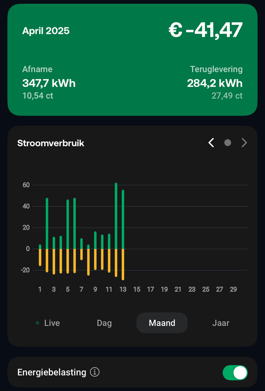

Ik heb al enige tijd dat het getal voor zonverbruik van de P1 meter eigenlijk niet klopt. Die staat op 0 maar de grafiek laat anders zien. Is dat een bekend fenomeen?
Afbeeldingslocatie: https://tweakers.net/i/KIlLz2bW_Wh-dcjdODPuxh_4-wk=/800x/filters:strip_icc():strip_exif()/f/image/yuI8OrY1ftawASbCM9qScIlX.jpg?f=fotoalbum_large

Rojado schreef op zaterdag 19 april 2025 @ 18:07:
Das apart, hier werkt het gewoon. Ook als ik even terugkijk in de app. Nergens geen afwijking.
Gebruik je een HW socket om de opbrengst van je panelen te meten? Plug-In-setje bijvoorbeeld? Dan kan dit kan ook komen door een slechte wifi verbinding tussen socket en router. “De kortste verbinding tussen twee punten is een rechte lijn”, zei een beroemd filosoof ooit en dat is wat je hier dan ziet.

Volgens mij staat er boven de kolommen de periode. Bij 54 staat Deze periode boven en boven 176 staat Vorig jaar.

En tijdens het draaien van de was is het misschien niet zo heel vaak. Maar als de was klaar is en de machine gebruikt de anti kreuk functie, dan gebeurd het heel vaak denk ik.
20 seconden stil, 1 minuut draaien, 20 seconden stil, 1 minuut draaien. En dat meestal een uur lang Afhankelijk van de machine dan.
Dus een beetje marge in het echt uitschakelen kan geen kwaad.
precies dit, bij draaien heb je het ook al. Ik had de batterij net. Wasmachine aan, net niet genoeg stroom van de panelen. Bij iedere x draaien en stoppen van de wasmachine hoorde je de batterij schakelen. Iets vertraging is niet erg. Wat je uiteindelijk het net daarmee in fietst of uithaalt is niet noemenswaardig.

Ik heb al jaren een HW p1 meter en ben in afwachting van de PIB. Al jaren geeft de NU weergave van het stroomverbruik in de app de situatie per seconde weer. Echter, sinds een aantal dagen ververst de app het stroomverbruik ongeveer 1x per 30 seconden. Enig idee of HW iets heeft gewijzigd of heeft de laatste IOS Apple update iets in de war geschopt?
Situatie lijkt mij onwenselijk als de PIB er is.
Tesla model Y RWD 2026. Solar 4500wp, Intergas Xource warmtepomp. Wallbox Ratio Solar. Marstek Venus E
EDB schreef op zondag 20 april 2025 @ 12:26:
Hier is de update gelijk aan kWh meter p1 update van 5 seconden
Homey, Homewizard battery 2x, 9 zonnepanelen 3100W piek, power SolarEdge omvormer ,Airco als verwarming, IPad, Iphone
Dat vraag is die je moet stellen is waar zit die in jou ogen de 30 sec vertraging, in de P1 meter ? of eerder (wat ik denk) in de cloud, want je app haalt de informatie niet direct van de P1 meter vandaan, maar krijgt deze via de cloud, en daar (dat zag je al hier in andere posts) lijkt er soms een vertraging door de cloud te zitten.
De PiB van HW heeft echter direct contact met je P1 meter, dus daar verwacht ik juist geen vertraging, er is namelijk een directe wifi verbinding tussen je PIB en je P1 meter.
Quatt WP 4,5 kW - Atag CV ketel - Honeywell T6 - 23 panelen SolarEdge
Zie hier ook vertraging. Is een cloud dingetje. In HA zie ik gewoon een wijziging iedere seconde. Dus werkt prima lokaal samen.
  • hanev001
  • Laatst online: 21:59
Devke schreef op zondag 20 april 2025 @ 12:00:
Het probleem is dat dit niet het schakelen van het hoofdrelais is maar de schakeling voor laden / ontladen. Daar hebben ze met die aanpassing niets aan gedaan.
Ik heb ze al een paar weken geleden een voorstel gestuurt om dat dynamisch te maken op basis van het aantal schakelingen in een tijdvak. Veel schakeling - langere wachttijd, als gebruik / opwek stabiel is en er nauwelijks geschakeld wordt - geen of een hele korte wachttijd.
Ze hebben toegezegd er naar te gaan kijken.
  • Rik57
  • Registratie: Maart 2025
  • Laatst online: 03-08 13:23
Bij mij ook, bij de P1 uitlezen reageert direct doch via de app duurt het nu idd bijna 30 sec. En dat was voorheen sneller daar ik de app gebruikte om te zien als ik iets inschakelde wat het verbruik was.
