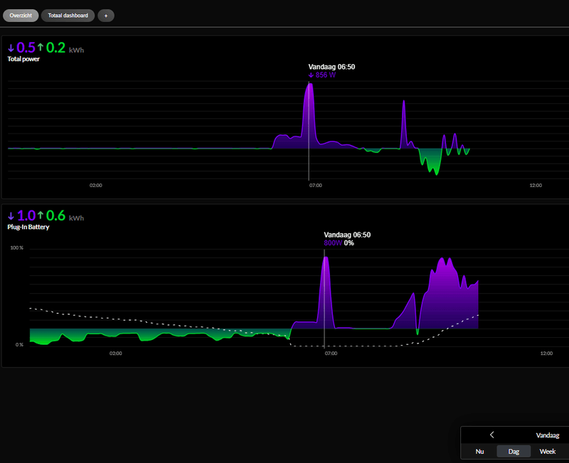

Toen ik de eerste HW pib kreeg (begin febr), was ik gelijk enthousiast over de snelle respons van de batterij. Hij hield de lijn waar mogelijk (voldoende geladen) rond de 0. In de praktijk schommelde het wat onder en boven 0, maar over all kwam het redelijk rond 0 uit.
Inmiddels zit ik hier op batterijversie 1.0104, en lijkt het alsof dit , in ieder geval op momenten, slechter is geworden.
Ik zie nu bijvoorbeeld dat de batterij soms blijft laden op een 300W, terwijl de total power ook rond 100 tot 200W zit. Soms wel een halve tot een hele minuut. En als er geschakeld wordt is dat (soms?) trapsgewijs? Niet goed voor de nom hier. Op dit moment reageert onze 2e batterij (ander merk) af en toe nog sneller, beter, en dat was eerder echt niet het geval.
Zijn er meer mensen die zoiets zien? Die een soortgelijke verandering zien?

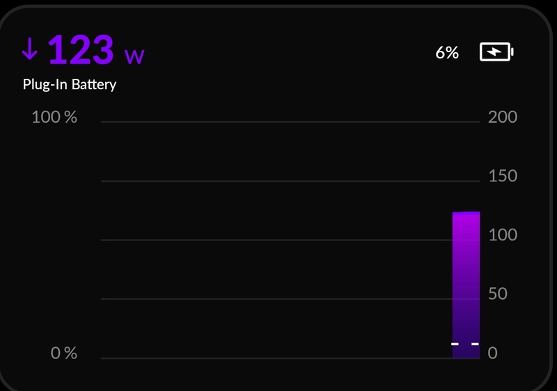

Ik heb uiteindelijk Smart Battery echt smart gemaakt.
Probleem: die ding laadt op als de zon schijnt en ontlaadt als het achter een wolk is terwijl de prijs met dynamisch contract zelf negatief is.
Doel: aansturen aan de hand van de prijs met de limieten om te kunnen: auto modus, forceer laden, forceer ontladen, laden/ontladen binnen een limiet.
Daarvoor: Energy Meter -> ESP32 via RJ11 serial RX -> ESP32 vraagt batterij over de huidige staand, kijkt wat Energy Meter zegt en past P1 Telegram van Energy Meter om gewenste gedrag van het batterij te krijen -> serial TX -> HomeWizard P1 Meter
Dus ik pas de lezing van Energy Meter voordat het naar P1 Meter gaat volgens mijn instellingen.
Bijvoorbeeld nu, wil ik dat batterij niet oplaadt, niet ontlaadt, alles naar nul
Afbeeldingslocatie: https://tweakers.net/i/63IJSS9b1T0dXDciiAwVc7WG5Ec=/800x/filters:strip_icc():strip_exif()/f/image/mfpUmtpM3pjllylnT9Sy7OtA.jpg?f=fotoalbum_large
Energy meter zegt dat ik 0.143kw gebruik, ESP32 maakt het 0.000kw want batterij is al in balance:
Afbeeldingslocatie: https://tweakers.net/i/19cB18vZHiaCVScDx2wc_vvGPrs=/800x/filters:strip_icc():strip_exif()/f/image/hmFPaHiKuwJOTZGVZrRab91a.jpg?f=fotoalbum_large
Als het nodig is kan ik de code geven en instructie hoe dat allemaal te maken, maar dat is de kwestie van 10EUR en paar uur de tijd.

31-8 besteld. Eergisteren betaald. De batterijen vandaag ontvangen en in no-time aangesloten. Staan nu al een tijdje te laden met het beetje overschot van de panelen dat er is.
Sjamo schreef op donderdag 17 april 2025 @ 16:49:
Ik zie met name een vertraging als de batterij net weer gekoppeld is aan de juiste wifi. Dan heeft hij sws wat tijd nodig. Zet maar eens een grootverbruiker aan daarna. Voordat je dan op 800 watt ondersteuning zit dat duurt een paar minuten. Voor mijn gevoel "het balanceren" met het stroomnet.
Kijk ik nu naar NOM gisteravond dan zie ik best een vlakke lijn in de HW app:
Afbeeldingslocatie: https://tweakers.net/i/728_nCNx7d27yznAanRGl6Nm1KE=/800x/filters:strip_exif()/f/image/zex3RcIaE6raj07BDRqrIEBb.png?f=fotoalbum_large
Persoonlijk denk ik dat een beetje geschommel niet zo erg is. De relais reageren pas bij andere waarden. Kijk maar eens bij je energieleverancier of je uberhaupt wel iets teruglevert op van het net haalt. Dit is zo noemenswaardig klein, als je dat er nog uit wilt filteren als bedrijf dan zou ik de prio op iets anders gaan leggen. Let op dit is zoals ik het ervaar. Hoeft bij iemand anders niet zo te zijn.
Hieronder screen van wat de energieleverancier meet.
Afbeeldingslocatie: https://tweakers.net/i/ixnob6FTJGuwFzSNOAk4KBHJnUI=/800x/filters:strip_exif()/f/image/lMQRPQBVtzzEpPxArQcb8OY0.png?f=fotoalbum_large

Devke schreef op donderdag 17 april 2025 @ 17:11:
Ik heb het hier over:
Afbeeldingslocatie: https://tweakers.net/i/UZ-cTv87XSYVCY2GgofFM4pGB8k=/x800/filters:strip_icc():strip_exif()/f/image/ISqDnhYQ7khsNrjiRBbOsJ30.jpg?f=fotoalbum_large
Afbeeldingslocatie: https://tweakers.net/i/HTIKJEUVHHUVefoB5Vb3FVF_I-c=/x800/filters:strip_icc():strip_exif()/f/image/fClwmuCvk3gzM4hLaUyjGMNj.jpg?f=fotoalbum_large
Afbeeldingslocatie: https://tweakers.net/i/DMbDreNtGIyjU2GC6Rdy_JicC28=/800x/filters:strip_icc():strip_exif()/f/image/fy7LPt0Ph52B9s42izIB7Km1.jpg?f=fotoalbum_large
Op de foto's zie je een trage trapsgewijze reactie van de pib.
Het totale resultaat op total power is lastig omdat we hier 2 verschillende batterijen hebben die verschillendel reageren. Maar op de total power kan je wel duidelijk zien dat er meer ruimte was om te laden dan er is genomen.
Het is anders dan het voorheen was.

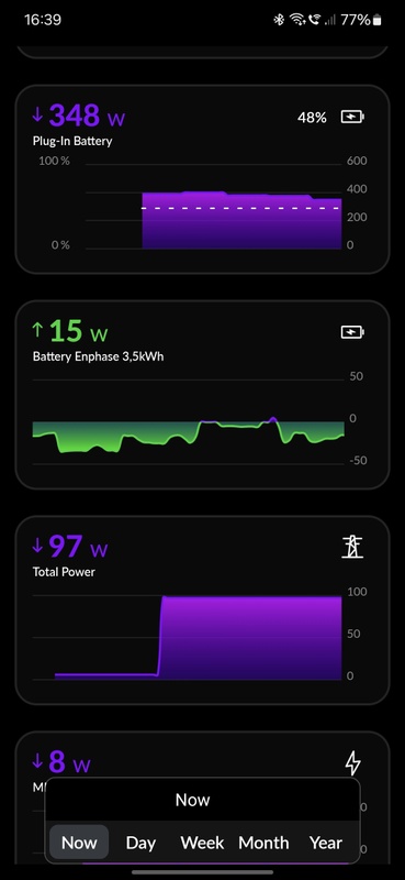

Ik heb het even getest en wellicht heb je gelijk.
En is het sneller geweest inderdaad. Ik zie de batterij ook minder reageren op korte pieken van onse quooker.
Afbeeldingslocatie: https://tweakers.net/i/Irc3Q4o44-hQJUUQbZq7cSnjuaY=/x800/filters:strip_icc():strip_exif()/f/image/lRebAP16yD3fpL11IN5cx92h.jpg?f=fotoalbum_large

Nog 6% te gaan as we speak. Ik denk dat 600 watt op 80%+ het meeste rendement levert. Als het pack voltage daalt moet de stroom omhoog en dat zal meer warmte geven in de cellen en omvormer vermoed ik.

Als de “NU” visualisatie 60 seconden is dan lijkt de batterij elke 10 seconden te schakelen dat is best langzaam eigenlijk.
Op zich wel mooi om te zien wat hij doet. Gisteren middag geïnstalleerd. Hier is de grafiek van vandaag tot nu:
Afbeeldingslocatie: https://tweakers.net/i/RayYF3ES_CKs0dsMtgL4v0gHlys=/x800/filters:strip_exif()/f/image/ug1bpvJJKiBKF0AK4nPVBItV.png?f=fotoalbum_large
Afbeeldingslocatie: https://tweakers.net/i/J7DZI7Q8UzOan2sPuiar-Tg3N9Y=/x800/filters:strip_exif()/f/image/tspLDVjqY2A16NRPknJltIYD.png?f=fotoalbum_large

ArthurMorgan schreef op vrijdag 18 april 2025 @ 08:14:
Heb jij apparaten die veel wisselende vraag hebben?
Ik heb ook mooi vlak als de vraag vlak is. Maar zodra de vraag aan het springen is maar seconden 100W meer of minder en dat voor langere tijd dan gaat de batterij bij mij ook ergens in het midden daarvan zitten.
Bedoel je met de snelle wisseling bijvoorbeeld dit?
Afbeeldingslocatie: https://tweakers.net/i/HRp_MHyRTX9uorGxrwOT4cc07EM=/x800/filters:strip_icc():strip_exif()/f/image/nlPDYQkEh90Ddyy5BsMUBDM2.jpg?f=fotoalbum_large
Want als dat zo is, dat zie ik hier ook, maar dat was niet wat ik bedoelde. Ik heb begrepen dat niet veranderd gedrag in de batterij is om, oa het relais te beschermen tegen continu wisselend laden/ontladen door de snelle reactie.
  • ArthurMorgan
Ja zoiets ja, jij hebt het heel snel, bij ons is het nog steeds snel maar niet zo snel.
Ook bij jou heeft het niet met het relais te maken. Want je laadt veel meer op dan wat je aan wisselingen ziet.
Als ik het goed begrijp gaat het er vooral om dat het (heel) slecht voor je RTE is als hij zo snel tussen verschillende waarden moet wisselen. Dat het dus uiteindelijk beter is om op zo'n moment in het midden te gaan zitten van die spread.
Als het gaat om NOM. Dan is het verlies heel erg klein. Als ik kijk naar wat ik op dat soort momenten laad of teruglever aan het net dan gaat het echt om slechts enkele Wh per ontlaadcyclus.

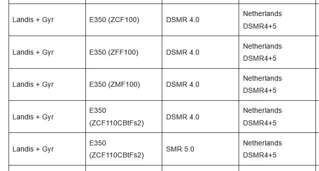

  • Nevil
  • Registratie: Mei 2015
TeCuMSeH schreef op vrijdag 18 april 2025 @ 10:05:
Ik had voorheen ook deze meter, is de 5.0 hier niet het versienummer van Landis+Gyr? De E350 is namelijk een DSMR 4.2 meter.
Denk dat er verschillende versies van zijn. Formeel heb ik SMR 5.0; dit staat ook op de slimme meter vermeld.
Naast SMR 4.2 is er ook SMR 4.0...

  • Fietsend
  • Registratie: April 2025
  • Laatst online: 18-09-2025
Afbeeldingslocatie: https://tweakers.net/i/47ILtBlglaUi5hX6bBwMgp5lmU4=/800x/filters:strip_exif()/f/image/A6Dchteqvw56S8BWaA50ayn3.png?f=fotoalbum_large
Kan iemand verklaren wat er gebeurde rond 6:50 deze morgen?
  • Aardedraadje
Aardedraadje
Met kabelschoen
Fietsend schreef op vrijdag 18 april 2025 @ 10:55:
Magische woord is SOC drift. Bescherming tegen diepontlading van je cellen.
Ja de al veel besproken SoC drift. Zie TS.

Nevil schreef op vrijdag 18 april 2025 @ 10:16:
In meterkast gekeken en ik heb de E360 welke dus DSMR5.0 is.
Zie ook hier:
https://www.liander.nl/-/...landis-gyr-e360-smr-5.pdf
En toch heb ik dan geen mooie grafiek zoals @ArthurMorgan zijn voorbeeld hier.

phoenix2149 schreef op vrijdag 18 april 2025 @ 12:03:
Zie ook hier:
Zie ook hier:

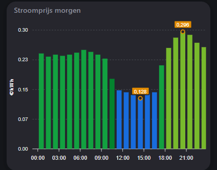

@ivo1969 Kijk. Dit zijn de prijzen vandaag:
Afbeeldingslocatie: https://tweakers.net/i/OrZxsWcgT4hPlUInWhNp6KtnIco=/fit-in/4000x4000/filters:no_upscale():strip_exif()/f/image/KjkF67Sn9wmTXLYbMOVyAcI4.png?f=user_large
Tussen hoog en laag zit een verschil van 8 ct. Morgen zit er een verschil van 17 ct / kWh. Morgen mag de batterij dus laden tegen gemiddeld 13 ct per kWh. Om vervolgens te ontladen tegen de hogere tarieven. Ook gaan dan de verbruikers hier in huis aan. Ze noemen het al een "productiestraat" hier. Was aan, vaatwasser, batterij laden en op een later moment het laden van de EV (work in progress).
Afbeeldingslocatie: https://tweakers.net/i/O-73hcDn2Rpd4tPQ36ivjv1HBYc=/fit-in/4000x4000/filters:no_upscale():strip_exif()/f/image/r1Bd6DnVNmSqskPCUVdgaRQB.png?f=user_large
Denk in kansen, niet in problemen. Homewizard Plug-In Battery 5.4 kWh. Zendure 2400 AC 17.2 kWh. Testen Accumate 4.8 kWh Plug-In Battery. 3330 Wp zonnepanelen. EV 77 kWh. Peblar Business Laadpaal.

Een grafiek gemaakt van de SOC drift, door Home Assistant.
Afbeeldingslocatie: https://tweakers.net/i/Q2HvrFGS4y0E1yh0N7i9WAHTMAk=/800x/filters:strip_exif()/f/image/9bU1m3KSv1YusDZGHidDrBg0.png?f=fotoalbum_large
Ongeveer om 7:16 begint de batterij (Accu) te laden met, wat de batterij aangeeft, 70 W.
Uit de grafiek blijkt, dat de P1 meter aangeeft, dat dit tussen de 40 W en 110 W fluctueert.
(Dat fluctueren, het snel wisselen, zie je vaker bij accu laders).
Dit duurt ongeveer tot 7:38 (dat is dan ongeveer 22 minuten).
Daarna gaat de batterij maximaal laden tot 7:55 met 800 W (dat is dan ongeveer 17 minuten).
Om 7:36 gaat de omvormer van de zonnepanelen aan en kan de batterij ook na 7:55 blijven opladen.
Je ziet ook dat de NOM geen rechte lijn is (of je moet verder uitzoomen :+ )
[ Voor 4% gewijzigd door PeteSplit op 18-04-2025 13:47 ]
