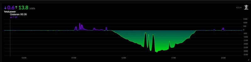

Yes, gisteren mijn alltime record MINSTE netafname op een dag gebroken! :)
Slechts 0,6kWh op 24 uur is in het verleden zelfs niet eerder gelukt als we op vakantie waren.
Afbeeldingslocatie: https://tweakers.net/i/7IISlAkS9iq0XIqNiPFRSWVhjwA=/800x/filters:strip_icc():strip_exif()/f/image/ZwbUeZi2nlzfX8wNXQMi1clj.jpg?f=fotoalbum_large
In alle eerlijkheid, we waren wel thuis de hele dag maar hebben niet uitgebreid gekookt, wel e.e.a. opgewarmd. Maar dan nog....
Afbeeldingslocatie: https://tweakers.net/i/KMPGeGAegpVJwg7Jvgj_XHqJ_aM=/800x/filters:strip_icc():strip_exif()/f/image/fjZEpqoR1uS57tYJNZ3gT1JU.jpg?f=fotoalbum_large
Dit soort grafieken word ik blij van. En dan na te gaan dat het nog niet eens in de buurt is van de langste dagen qua zonlicht in het jaar.
Een daadwerkelijke 0-op-de-meter-dag is hier nu een kwestie van tijd. En dan hebben we hebben nog maar 1 PiB staan.
En over de maanden januari t/m maart circa 32% minder netafname dan vorig jaar zelfde periode (630 vs 920 kWH).

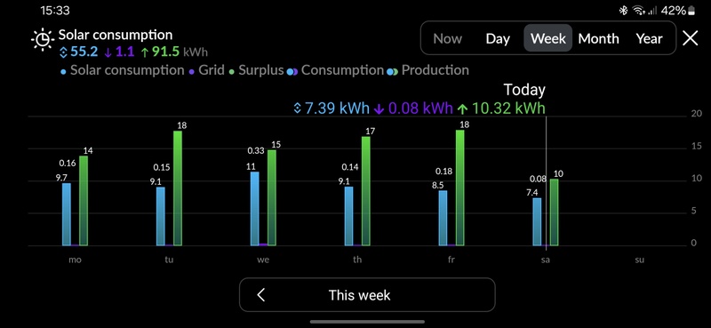

Afbeeldingslocatie: https://tweakers.net/i/s1S8V0urv52nPw94T96A_kbKOGo=/800x/filters:strip_icc():strip_exif()/f/image/IAWzA5pQcF9IoGbXWaXEdkiq.jpg?f=fotoalbum_large
Afbeeldingslocatie: https://tweakers.net/i/hCPYWFqjizG5zCE1WJ7_l6yQ4T8=/800x/filters:strip_icc():strip_exif()/f/image/ZDSTKhnmtIVtTYTVa6GH9z0U.jpg?f=fotoalbum_large
Een tweede accu zou het mogelijk rond de 0,2 of 0,3 houden ook met wat minder zon. Als we zo de airco helemaal niet meer nodig hebben om te verwarmen gaat het sowieso verder naar beneden. Tweede accu staat dus op het wensenlijstje :) Ook ivm het opladen van de elektrische auto overdag (zodat hij bij kan springen).
Gisteren alleen de fout gemaakt om de wasmachine (60 graden wasje) en de vaatwasser tegelijk te laten opwarmen. Heeft toch een goede 10 min 1500 watt gekost.

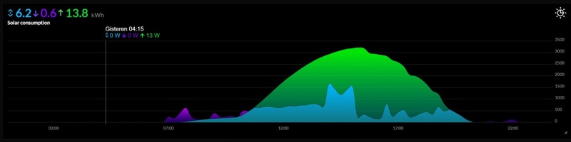

Dit was het voor mij gisteren:
Afbeeldingslocatie: https://tweakers.net/i/Kn6aPLPw_D19T2J-eL2VU10_ArM=/800x/filters:strip_exif()/f/image/MJUwYODkwpdcI4LBzoKDqmjo.png?f=fotoalbum_large
De batterijen hielden het netjes vol tot de zon op kwam. Van 07:00 tot 09:00 (sunrise +2h) zet ik de batterijen even in pauze. De opbrengst en verbruik zijn dan zo dat de batterij gaat klapperen en dat is denk ik niet goed voor de RTE. De groene sprint naar beneden is de espresso machine. Om 11:30 spring de Mixergy bij, die pakt wat de batterijen niet kunnen opnemen.
Dan zie je een grote paarse puist, dat is de Tesla die op de laagste stand stroom staat te laden (5A). Ik heb dan ongeveer 1kW van het net nodig. Uiteindelijk is de boel vol en lever ik 2.1 kWh terug. Ook tijdens het laden van de Tesla zet ik de batterijen uit.

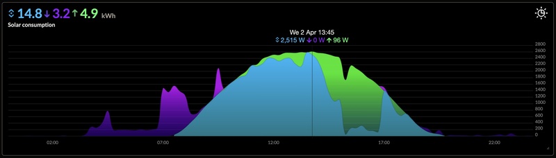

Hier een overzicht van het totaalverbruik met de HomeWizard batterijen (2 stuks) voor de hele maand maart. De tweede batterij kwam 5 maart binnen. 5/6 persoons huishouden.
Afbeeldingslocatie: https://tweakers.net/i/wKe7Mkhf4QXyjr8A_KoU54Ng-eE=/800x/filters:strip_icc():strip_exif()/f/image/Redmu0skdTWXvDwfVbaGN51G.jpg?f=fotoalbum_large
Thuis vs niet thuis is nog wel een dingetje...
