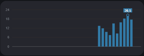

Sinds 1.0103 valt het me op dat er 's nachts veel minder geïmporteerd wordt van het net. Home Assistant geeft zelfs geen honderdste kWh meer aan op het energy dashboard. Voorheen was dat wel zo.
Wel een klein beetje export, zo'n 0.01 of 0.02 kWh per uur.
Maar het lijkt erop dat het langer actief blijven van de omvormer echt helpt bij het reageren op vraag in het huis, zelfs bij DMSR4.

Aardedraadje schreef op woensdag 2 april 2025 @ 07:20:
Veel minder weet ik niet, maar het lijkt inderdaad minder. Helaas was doordat ik gisterenavond de airco te laat uitgezet heb de HW pib al halfweg de nacht leeg. Gelukkig nam de andere (ander merk) het over. Op de printscreen kan je goed het verschil zien in gedrag tussen de 2 batterijen.

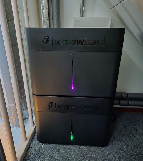

Deze morgen trof ik mijn batterijen zo aan:
Afbeeldingslocatie: https://tweakers.net/i/IyNoMHtkpydcOrSXKAmm5QN6aDU=/fit-in/4920x3264/filters:max_bytes(3145728):no_upscale():strip_icc():strip_exif()/f/image/xKXE1JFS7o0SYvcFumvYX7dz.jpg?f=user_large
De ene staat te laden en de andere te ontladen. Lijkt me niet zo efficiënt. De ene meldt dat hij laadt vanwege inactiviteit, maar de andere was nog niet leeg, ze lijken dus nogal uit balans ontladen te zijn.
Heb al een mailtje gestuurd naar Homewizard om het hen ook direct te melden. Zal wel een softwaredingetje zijn.
  • ArthurMorgan
phYzar schreef op woensdag 2 april 2025 @ 11:11:
Toch kan dit vrij logisch zijn. De SOC van de lader is gewoon te laag. Aangezien de andere batterij nog wat over heeft kan die daarvoor helpen ipv van het net te halen.
Dat niet beide evenveel SOC hebben is ook logisch, de efficientie van 1 batterij ipv 2 batterijen gebruiken kan hoger zijn.
Dit is een uitzonderingssituatie, maar niet echt gek imho.
  • Gizz
  • Laatst online: 19:37
Gizz
Dunder-Mifflin, Inc.
Dat laden 'vanwege inactiviteit' als reden kun je volgens mij compleet negeren. Je batterij is te diep ontladen en moet weer even opgepept worden. Het zou een verbetering zijn als die reden door HW wordt geschrapt of alleen gebruikt als het laden echt door inactiviteit komt. Maar we hebben in dit topic allemaal batterijen die elke dag druk bezig zijn en soms net even te ver ontladen zijn. Van inactiviteit is daarbij natuurlijk geen sprake.
Dat je batterijen niet beide even snel ontladen is 'by design', dat batterijen in toerbeurten worden aangesproken. Daarover is vaker in dit topic geschreven. Eén batterij die met 600W ontlaad is efficiënter dan twee batterijen die elk met 300W ontladen.
Dat een van je batterijen al helemaal leeg is (zelfs ietsje te leeg) terwijl de andere nog wel kan terugleveren is niet per definitie fout.

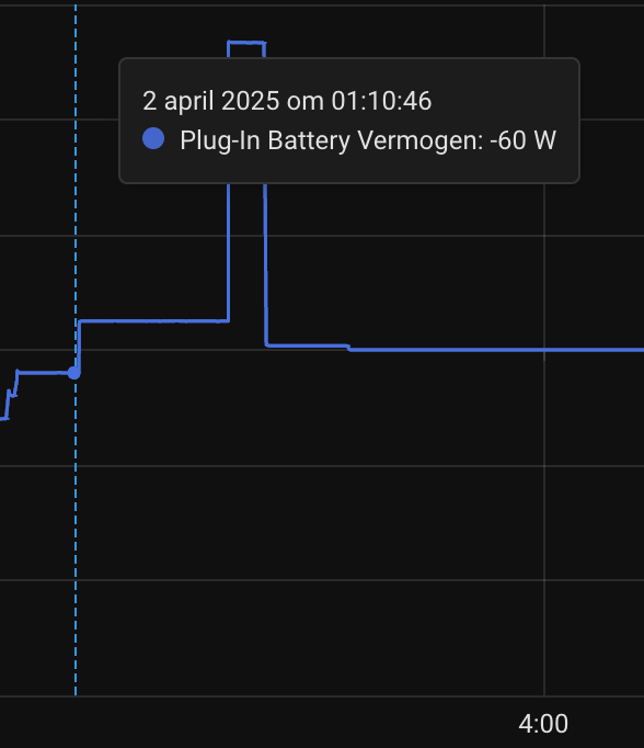

  • winwiz
  • Laatst online: 21:06
De mijne ging vannacht direkt na het ontladen (60 watt bij 0%) direct over naar 75 laden en later even 800 watt. Je ziet ook dat hij na het laden nog een half uurtje in standby bleef staan. Afbeeldingslocatie: https://tweakers.net/i/cDFbO8Ps6bx6T4m-H08cKXB4At8=/fit-in/4000x4000/filters:no_upscale():strip_exif()/f/image/hcx0lec65JaERWwdxW43ESzR.png?f=user_large
[ Voor 11% gewijzigd door winwiz op 02-04-2025 11:27 ]
  • phYzar
  • Laatst online: 23:44
Gizz schreef op woensdag 2 april 2025 @ 11:19:
Goed punt, misschien zet die melding me op het verkeerde been.
Voor de volledigheid de auto-reply van bot Wizzi:
Het gedrag dat je beschrijft is eigenlijk normaal en onderdeel van onze slimme aansturing van meerdere batterijen. Elke batterij reageert dynamisch op het energieoverschot of -tekort in je woning, gebaseerd op metingen via de P1 Meter.
Bij een laadvraag minder dan 800 watt wordt één batterij traploos aangestuurd. Als er meer dan 800 watt nodig is, schakelen meerdere batterijen bij en wordt het vermogen evenredig verdeeld. Dit zorgt voor de hoogste efficiëntie.
Het systeem balanceert bewust niet per fase in een huis met een 3-fase aansluiting, maar kijkt naar het totaal van alle fasen. Dit levert een hogere efficiëntie op dan per fase balanceren.
Kortom, het gedrag dat je ziet is geen probleem, maar juist een slimme manier om je energieverbruik te optimaliseren. Er is dus geen software-update nodig om dit te verbeteren.
Die gaat dus vooral in op het ongelijk ontladen zoals jij en @ArthurMorgan ook uitleggen. Het 3-fase verhaal kwam niet in mijn vraag voor, maar ik begrijp dat ze dat voor de volledigheid erbij zetten.

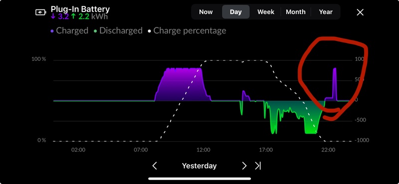

winwiz schreef op woensdag 2 april 2025 @ 11:26:
De mijne ging vannacht direkt na het ontladen (60 watt bij 0%) direct over naar 75 laden en later even 800 watt. Je ziet ook dat hij na het laden nog een half uurtje in standby bleef staan. [Afbeelding]
Hoeveel wordt er weer bijgeladen bij jou? Ik zie dit gedrag ook terug sinds 1.0103 (en nog aanwezig in 1.0104). Vannacht heeft de PIB na 0% weer 0,25kWh bijgeladen. Eerst 75W voor ong 50min en dan 800W voor 15 a 20min. Wat er bijgeladen wordt is ong de 8% buffer capaciteit.
Vanochtend weer gemeld bij HW. RTE kakt zo ook in tot <70%.
Op het plaatje van @Sjamo lijkt hetzelfde te gebeuren.

  • winwiz
vraasen schreef op woensdag 2 april 2025 @ 12:05:
Ik heb het even uit moeten rekenen aan de hand van de tijden
01:12 - 02:05 = 53 minuten a 75 watt =75/60*53 = 66 Wh
02:05 - 02:18 = 13 minuten a 800 watt = 800/60*13 = 173 Wh
Dus samen 173+66= 239 Wh. Dat is iets minder dan 1% dan 10% van de batterij capaciteit.

  • Registratie: December 2021
  • Laatst online: 23:53
winwiz schreef op woensdag 2 april 2025 @ 12:16:
Dus samen 173*66= 239 Wh. Dat is iets minder dan 1% van de batterij capaciteit.
Wat mis ik?
173 + 66Wh is 239 Wh (niet *)
En dat is ca. 9% van de capaciteit van één PiB.
Toch?

  • winwiz
EVfan schreef op woensdag 2 april 2025 @ 12:39:
Wat mis ik?
Toch?
Aangepast. Je hebt gelijk. Dan is het bijladen ook verklaard min of meer. Hij werd dieper ontladen dan goed voor hem is om zo te laten staan.
Ik kom op RTE van 76,16% voor de maand maart.
115/151x100=76,16%
Afbeeldingslocatie: https://tweakers.net/i/IHX2v6dypuFcqYFZ7pxFm257H4U=/800x/filters:strip_icc():strip_exif()/f/image/mT5CJ6ofqskmuLB2zkkltezH.jpg?f=fotoalbum_large
Afbeeldingslocatie: https://tweakers.net/i/s5QNUCzQ_RLBcqyCrzUwfBoMz90=/800x/filters:strip_icc():strip_exif()/f/image/fdWBBu7lftC6O7FNqA2LirUn.jpg?f=fotoalbum_large
Afbeeldingslocatie: https://tweakers.net/i/gI0fzw6WtILZIDTjooU4MjcJizY=/800x/filters:strip_icc():strip_exif()/f/image/7CbN2MaZzDNHspaMl56Tq5Hj.jpg?f=fotoalbum_large

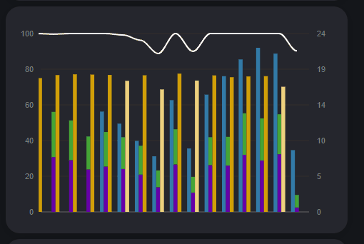

RTE 2.0
Eindelijk de RTE (met SOC) nu echt netjes in Home Assistant met behoud van de snelheid in je dashboards. Ze worden niet constant bijgewerkt maar eenmalig per dag, week en maand. Hierdoor loopt alles via de long term statistics (LTS) en niet via group by waardoor je een snelle laadtijd hebt. Ook wanneer je bijvoorbeeld in 1x 120 dagen toont.
*Dagelijks
Afbeeldingslocatie: https://tweakers.net/i/iRpkRssqLWyoit6M92HlBVrZNzM=/fit-in/4000x4000/filters:no_upscale():gifsicle():strip_exif()/f/image/ijphkkZTrv9prtngN5VnuJI9.gif?f=user_large
*Hier te zien wat mogelijk is zodra wij een paar maanden verder zijn ter illustratieAfbeeldingslocatie: https://tweakers.net/i/hJgk1f9SMZaSK_V1ill4G7k6Pv8=/800x/filters:gifsicle():strip_exif()/f/image/Zww9vQnhyzkfIwh6ynYOziWU.gif?f=fotoalbum_large
RTE de basis aanmaken
  1. Eerst gaan wij een aantal Nutsmeter helpers aanmaken. Maak er één aan voor de import en export met een meter reset cyclus van Dagelijks, Wekelijks en Maandelijks. Hierdoor springen ze netjes op 0 op een vast moment door Periodiek resettende wat aan staat. Je hebt hierna dus 6 helpers aangemaakt per batterij, 3 export en 3 import.
  2. Vervolgens voor de RTE maken wij 3 tal Numeriek helpers aan. Zet de weergavemodus voor de netheid op invoerveld. Noem deze bijvoorbeeld 'Battery 1 Dagelijkse SOC, Battery 1 Wekelijkse SOC en Battery 1 Maandelijkse SOC. Deze gebruik je om de SOC goed mee te berekenen.
  3. Nu maken wij de RTE berekeningen aan voor Dagelijks, Wekelijks en Maandelijks als Template helpers. De Dagelijks, Wekelijks en Maandelijks hebben dezelfde berekening alleen de nutsmeter sensor waar ze naar kijken is anders en uiteraard de correcte SOC input helpers. Vergeet daarna niet de statusklasse op meting te zetten voor de long term statistics en meeteenheid %.

RTE en de grafiek
  1. Zorg dat je apexcharts in Home assistant hebt; https://github.com/RomRider/apexcharts-card
  2. Voeg de onderstaande grafiek toe en pas de sensoren aan. Je hebt in de voorgaande stappen extra sensoren aangemaakt. Je kunt dus er bijvoorbeeld ook voor kiezen om maandelijks of wekelijks te laten zien.
    Grafiek

    type: custom:apexcharts-card
    graph_span: 1month
    span:
      start: day
      offset: "-1month"
    cache: true
    stacked: true
    experimental:
      color_threshold: true
    header:
      show: false
      show_states: false
    apex_config:
      yaxis:
        - title:
            text: ""
          decimalsInFloat: 0
          min: 0
          max: 100
          tickAmount: 5
          labels:
            offsetX: -5
            style:
              colors: "#7b7c83"
      markers:
        hover:
      tooltip:
        x:
          format: d/MM
          show: false
      grid:
        show: true
        borderColor: "#332f2c"
        strokeDashArray: 0
      chart:
        height: 170px
        offsetX: -4
      legend:
        show: false
      xaxis:
        labels:
          show: false
        axisTicks:
          show: false
        axisBorder:
          color: "#616269"
    series:
      - entity: sensor.batteries_import
        extend_to: false
        opacity: 0
        yaxis_id: KWHNOM
        statistics:
          period: day
          type: change
          align: start
        type: line
        color: "#6700a7"
        show:
          in_header: false
      - entity: sensor.batteries_export
        extend_to: false
        opacity: 0
        yaxis_id: KWHNOM
        statistics:
          period: day
          type: change
          align: start
        type: column
        color: "#46a635"
        show:
          in_header: false
      - entity: sensor.batteries_laadpercentage
        name: Maximaal opgeladen
        extend_to: false
        yaxis_id: SOC
        statistics:
          period: day
          type: max
          align: start
        type: column
        opacity: 0
        color: grey
        stroke_width: 0.5
        show:
          in_header: false
      - entity: sensor.batteries_rte_dagelijks_moment
        name: RTE indicatie
        extend_to: false
        yaxis_id: RTE
        statistics:
          period: day
          type: max
          align: start
        type: column
        color: "#ffc107"
        show:
          in_header: false
        color_threshold:
          - value: 75
            opacity: 1
            color: "#d29f08"
          - value: 0
            opacity: 1
            color: "#98854f"
Andere handigheidjes

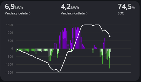

Dagelijkse grafiek (2 batterijen)
Afbeeldingslocatie: https://tweakers.net/i/diPDcAEyicmfStxLzdHtyHjGwsw=/fit-in/4000x4000/filters:no_upscale():gifsicle():strip_exif()/f/image/oVJXd4LANUdOLhRFLUeOt9oU.gif?f=user_large
24
25
26
27
28
29
30
31
32
33
34
35
36
37
38
39
40
41
42
43
44
45
46
47
48
49
50
51
52
53
54
55
56
57
58
59
60
61
62
63
64
65
66
67
68
69
70
71
72
73
74
75
76
77
78
79
80
81
82
83
84
85
86
87
88
89
90
91
92
93
94
95
96
97
98
99
100
101
102
103
104
105
106
107
108
109
110
111
112
113
114
115
116
117
118
119
120
121
122
123
124
experimental:
cache: false
stacked: true
header:
  show: true
  show_states: true
graph_span: 1d
series:
    type: line
    color: "#fff"
    stroke_width: 2
    extend_to: false
    curve: straight
    group_by:
      func: min
      duration: 15min
    show:
      in_header: false
  - entity: sensor.battery_1_vermogen
    group_by:
      func: avg
      duration: 15min
    type: column
    yaxis_id: energy
    show:
      in_header: false
    float_precision: 0
    color: "#6700a7"
    color_threshold:
      - value: 0
        opacity: 1
        color: "#6700a7"
      - value: -1
        opacity: 1
        color: "#aff5a4"
  - entity: sensor.battery_2_vermogen
    group_by:
      func: avg
      duration: 15min
    type: column
    yaxis_id: energy
    show:
      in_header: false
    float_precision: 0
    color: "#8f05e4"
    color_threshold:
      - value: 0
        opacity: 1
        color: "#8f05e4"
      - value: -1
        opacity: 1
        color: "#46a635"
  - entity: sensor.batteries_import_dagelijks
    yaxis_id: header_only
    name: Vandaag (geladen)
    show:
      in_header: true
      in_chart: false
  - entity: sensor.batteries_export_dagelijks
    name: Vandaag (ontladen)
    show:
      in_header: true
      in_chart: false
    show:
      in_header: true
      in_chart: false
span:
  start: day
apex_config:
  stroke:
    show: true
    dashArray: 0
  tooltip:
    x:
      format: HH:mm
      show: false
  xaxis:
    labels:
      show: false
      style:
        colors: grey
    axisTicks:
      show: false
    axisBorder:
      color: "#616269"
  yaxis:
    - title:
        text: ""
      decimalsInFloat: 0
      min: 0
      max: 100
      tickAmount: 6
      opposite: true
      labels:
        show: false
        style:
          colors: "#7b7c83"
    - title:
        text: ""
      decimalsInFloat: 0
      min: -1800
      max: 1800
      tickAmount: 6
      labels:
        style:
          colors: "#616269"
  grid:
    strokeDashArray: 0
    borderColor: "#343434"
    show: true
  chart:
    height: 210px
  legend:
    show: false
NOM duur berekenen
Afbeeldingslocatie: https://tweakers.net/i/c0si1xaQzhj5H6gC0aFvJpl44SU=/fit-in/4000x4000/filters:no_upscale():strip_exif()/f/image/GM3bst7MzJgtkPJMGI1KexDg.png?f=user_large
gielz in "Het HomeWizard Plug-In Battery topic deel 2"
NOM duur grafiek
Afbeeldingslocatie: https://tweakers.net/i/ymu0AbBXaWNDHGQEF9lUPPBfHgQ=/fit-in/4000x4000/filters:no_upscale():gifsicle():strip_exif()/f/image/PIUMW7ExgPL1Aimhtoi6oEdH.gif?f=user_large

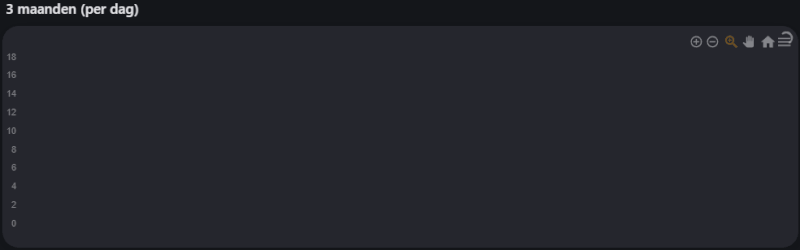

Tooltip ontbreek, wat nu?
In Apexcharts wanneer je niet elke dag alle data hebt zal de mouseover tooltip niet zichtbaar worden. Niet echt handig dus en voorlopig gaan ze dit ook niet oplossen in de software. Je kunt dit oplossen door het volgende toe te voegen in het apex_config - tooltip gedeelte. De meet eenheid %, kwh zal wel komen te vervallen je ziet dus alleen de juiste waarde
24
25
26
27
28
29
30
31
32
33
34
35
36
37
38
39
40
41
42
43
44
45
46
47
48
49
50
51
52
53
54
55
56
57
58
59
60
apex_config:
  tooltip:
    custom: |
      EVAL:function a({ series, seriesIndex, dataPointIndex, w }) {
          const hoverXaxis = w.globals.seriesX[seriesIndex][dataPointIndex];
          const seriesX = w.globals.seriesX.map((seriesX) => {
              return seriesX.findIndex(x => x >= hoverXaxis);
          // Function to format numbers with comma as decimal separator and dot as thousands separator
          function formatNumber(value) {
              const [integerPart, decimalPart] = value.toFixed(1).split('.');
              return integerPart.replace(/\B(?=(\d{3})+(?!\d))/g, '.') + ',' + decimalPart;
          let hoverList = "";
          w.globals.seriesNames.forEach((seriesName, seriesEachIndex) => {
              const data = series[seriesEachIndex];
              const index = seriesX[seriesEachIndex];
              let value;
              if (index >= 0 && index < data.length && w.globals.seriesX[seriesEachIndex][index] >= hoverXaxis) {
                  value = data[index];
              } else {
                  value = 'n/a';
              hoverList += `
                  <div class="apexcharts-tooltip-series-group apexcharts-active" style="order: 1; display: flex;">
                      <span class="apexcharts-tooltip-marker" style="background-color: ${
                          w.globals.markers.colors[seriesEachIndex]
                      };"></span>
                      <div class="apexcharts-tooltip-text" style="font-family: Helvetica, Arial, sans-serif; font-size: 12px;">
                          <div class="apexcharts-tooltip-y-group">
                              <span class="apexcharts-tooltip-text-y-label">${
                                  seriesName
                              }: </span>
                              <span class="apexcharts-tooltip-text-y-value">${value === 'n/a' ? value : formatNumber(value)}</span>
                          </div>
                      </div>
                  </div>`;
          const date = new Date(hoverXaxis);
          const formattedDate = date.toLocaleDateString('en-GB', {
              day: '2-digit',
              month: 'short',
              year: 'numeric'
          const formattedTime = date.toLocaleTimeString('en-GB', {
              hour: '2-digit',
              minute: '2-digit',
              second: '2-digit'
          return `<div class="apexcharts-tooltip-title" style="font-family: Helvetica, Arial, sans-serif; font-size: 12px;">${
              formattedDate + ", " + formattedTime
          }</div>${hoverList}`;
Ook moet de color_threshold helaas op false gezet worden.
experimental:
  color_threshold: false
*Ter illustratie de bewuste bug in een andere grafiek
Afbeeldingslocatie: https://tweakers.net/i/jS4LFVx7HzTBqYBOru9ZecI66qU=/fit-in/4000x4000/filters:no_upscale():gifsicle():strip_exif()/f/image/r6kIZ6bYHabJdyPBzL2FPyki.gif?f=user_large
[ Voor 136% gewijzigd door gielz op 03-04-2025 10:30 ]

gielz schreef op woensdag 2 april 2025 @ 20:25:
RTE 2.0
*Dagelijks
*Hier te zien wat mogelijk is zodra wij een paar maanden verder zijn ter illustratie[Afbeelding]
    RTE template berekening dagelijkse
    RTE template berekening wekelijkse
    RTE template berekening maandelijkse
  4. Er moeten nu nog 3 automatiseringen aangemaakt worden die de SOCs zal opslaan aan het begin van de dag, week en maand om 00:01. Gebruik hiervoor de onderstaande automatiseringen.
    Automatisering dagelijkse SOC
    Automatisering wekelijkse SOC
    Automatisering maandelijkse SOC
  5. De basis is nu klaar en alles word nu automatisch bijgehouden. Pen, papier en je excel kun je links laten liggen.
RTE en de grafiek
    Grafiek
NOM duur berekenen
NOM duur grafiek
Nice Job 😊💪. Ik zal deze versie straks vervangen even met de huidige versie in de TS. Kunnen we hem altijd snel terug vinden.

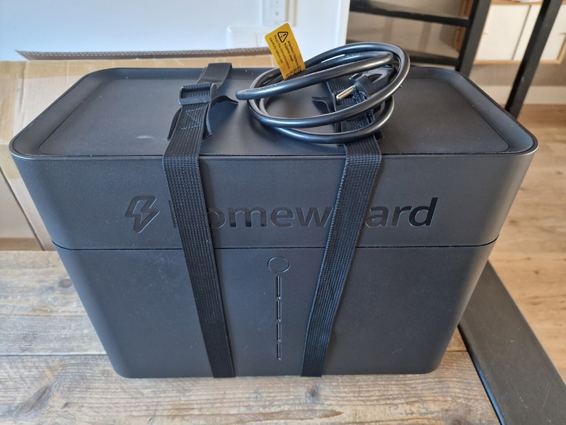

Zo, ik kan eindelijk ook meedoen, gisteren de pib betaald, net al geleverd, keurig binnen het aangegeven tijdvak door Transmission Hoorn. Vriendelijke jongeman, hij had er vandaag "maar" 4 in de bus, vaak zijn het er 10 zei hij. Volgens hem zijn er door heel Nederland al duizenden bezorgd en hij had van de baas begrepen dat het voorlopig nog niet klaar was met de accu's. Klinkt als goed nieuws voor zowel ons als HW lijkt me, dan gaat het goed met de zaken en kunnen ze lekker blijven door ontwikkelen.
Nu even op kamertemperatuur laten komen en dan kan de stekker erin, yay *O* *O*
Afbeeldingslocatie: https://tweakers.net/i/dAVB2SmuRBrm5F6dpE1KZHYcoWg=/800x/filters:strip_icc():strip_exif()/f/image/uXiToYUN5JSxAnKNjOjEWc6W.jpg?f=fotoalbum_large
Net aangesloten, alles in 1x kunnen updaten en de accu begon direct te laden. Lekker hoor.

Weet iemand waarom ik regelmatig zie dat als mijn accu 's avonds leeg is dat ie dan met 800 watt gaat laden? Laat ie zichzelf dan niet teveel ontladen aan het eind van de dag?
Afbeeldingslocatie: https://tweakers.net/i/LW-Tm6OytsWVZetPWkOhGvIObHA=/800x/filters:strip_icc():strip_exif()/f/image/bvgTSarqaTqam64k8kVdjX5c.jpg?f=fotoalbum_large
Afbeeldingslocatie: https://tweakers.net/i/ryAcxZdRhuvfCo-r2Sq-4K1hKg4=/800x/filters:strip_icc():strip_exif()/f/image/pcAqnS1HNyfCKARwUaK77buz.jpg?f=fotoalbum_large
  • SlayaStone
  • Registratie: Juli 2020
  • Laatst online: 20:13
icepick schreef op donderdag 3 april 2025 @ 11:49:
Dit heb ik nu ook al 4x gehad in 1 week tijd, ik heb het gevraagd aan de klantenservice.
