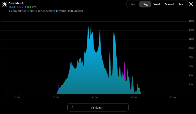

Afbeeldingslocatie: https://tweakers.net/i/3WVcFAvwgN6KxtGpFf8H6o6kOf4=/800x/filters:strip_icc():strip_exif()/f/image/GWauzP0xGFl2TAxTNJKE4TDQ.jpg?f=fotoalbum_large
De PiB zelf geeft een RTE van 74,75%. Dat komt dus redelijk overeen met de Socket meting.
Afbeeldingslocatie: https://tweakers.net/i/7e1UCNLl0wCzu6mVk1Zz4HonOX0=/800x/filters:strip_icc():strip_exif()/f/image/wE0i3A4CNDciWLdXXRGUZryJ.jpg?f=fotoalbum_large

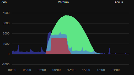

winwiz schreef op vrijdag 28 maart 2025 @ 09:13:
Je kunt het natuurlijk combineren [Afbeelding]
Paars is import
Blauw is eigen gebruik van panelen
Groen is terugleveren naar het net.
Rood is opladen batterij
Geel is ontladen batterij
Je bedoelt dit :) alleen is dit dan zonder ontladen batterij.

crryp schreef op vrijdag 28 maart 2025 @ 09:53:
Net niet, want je wilt je eigen gebruik in huis blijven zien.
  • crryp
  • Laatst online: 07:19
winwiz schreef op vrijdag 28 maart 2025 @ 09:54:
Dat zie je ook dat is het blauwe boven het rode :) dus het blauw wat boven het rode zit is eigen verbruik direct aan het begin van de grafiek stond mijn vaatwasser aan dus je ziet minder opladen accu.

crryp schreef op vrijdag 28 maart 2025 @ 09:55:
Is een optie maar niet logisch.. Je kunt dan beter het rode omhoog schuiven en het eigen gebruik onderin door laten lopen lijkt me.

winwiz schreef op vrijdag 28 maart 2025 @ 09:56:
Dat kan ik ook wel fixen met 1 extra template geef me een paar minuten

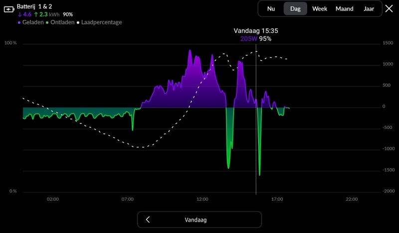

Is toch lastiger dan ik dacht omdat je dan het verschil wilt plotten maar wel de accus hoger wilt. Opzich lijkt dat simpel echter is dat niet zo want je wilt dit enkel en alleen als de accus opladen. Ik laat men eigen verbruik voorlopig even boven de accu opladen in de grafiek vind ik ook duidelijk voor nu :)
Moet eens goed kijken hoe ik dat anders kan plotten maar nu geen tijd voor.

Ik heb eens gesimuleerd hoe het eruit zou zien bij een bewolkte dag (de PiB en Solar consumption grafiek dus samengevoegd) dan zou je zoiets krijgen. Afbeeldingslocatie: https://tweakers.net/i/ZIRDsyiVU7Ia30S-_FLnR_nmHAA=/800x/filters:strip_exif()/f/image/Z0k1d6ktdetTekTuNzSNJWSI.png?f=fotoalbum_large
Nog mooier zoals de “hoofdaansluiting” grafiek vraag en aanbod aan twee kanten van de 0.

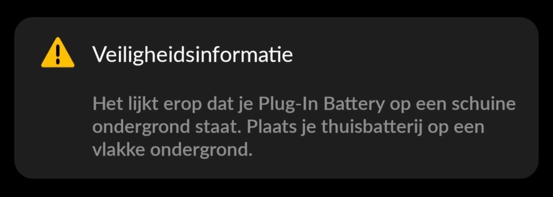

@icepick Als je in dit forum even gezocht had op ‘schuin’ had je de oplossing gevonden. Heb ik nu voor je gedaan😊
Pjotr21 schreef op vrijdag 14 maart 2025 @ 10:31:
Had ook deze melding, contact gehad met de helpdesk van HomeWizard.
Oplossing: HomeWizard Plug-in Battery uitzetten met de schakelaar, stekker uit het stopcontact.
90 seconden wachten, stekker in het stopcontact en aanzetten met de schakelaar.
Uit het ‘bèta-forum’ begreep ik overigens dat de sensor iets te krap staat afgesteld en dat daar softwarematig een oplossing voor wordt gemaakt.

shthpnz schreef op vrijdag 28 maart 2025 @ 12:21:
@shthpnz Ik had zelf intussen dit wiel ook al uitgevonden en dat werkte inderdaad. Had gegoogled maar inderdaad niet in dit forum gezocht.
Hopen dat ze het snel fixen met de firmware.. en dat ik dit niet elke 3 dagen ga krijgen! :)

Hopen op beter weer!
Afbeeldingslocatie: https://tweakers.net/i/y5inyF6n7MANu6UvJNQjQmwXf6A=/800x/filters:strip_icc():strip_exif()/f/image/3eMyU7rSWNoZVwjnYSfk3rOb.jpg?f=fotoalbum_large
Afbeeldingslocatie: https://tweakers.net/i/AsQTc7URjeCBN-uitDYmBi0eLOY=/800x/filters:strip_icc():strip_exif()/f/image/tgyAwIBySm0sg05Tl0OYQe7R.jpg?f=fotoalbum_large

Vandaag de batterijen max 95% vol gekregen.
Afbeeldingslocatie: https://tweakers.net/i/SJvJcd6W4mp3eD6cJGgi95E-bOU=/800x/filters:strip_icc():strip_exif()/f/image/ow6otPSuEayVS07xgybF9E0U.jpg?f=fotoalbum_large
Afbeeldingslocatie: https://tweakers.net/i/CRzgkFfCKXxwEzQYUaU-d_y5n9s=/800x/filters:strip_icc():strip_exif()/f/image/1SSHuzewt1XpexZCH2ryWBCp.jpg?f=fotoalbum_large
Afbeeldingslocatie: https://tweakers.net/i/xvfMAvc2XPV33jC73L3RF5JWCbk=/800x/filters:strip_icc():strip_exif()/f/image/LtJgICdo7MFkl3OV7YpHYK87.jpg?f=fotoalbum_large
En dan......... ben je toch een x de sjaak:
Daar is hij dan. Staat al 2 maanden onaangeraakt op de grond. Je moet ook nooit te hard roepen dat iets goed gaat ;-P
Afbeeldingslocatie: https://tweakers.net/i/3eDKuyNUpuY7nzMDs1KA3Rd89pQ=/800x/filters:strip_icc():strip_exif()/f/image/VCFR6WsX0mfb7Lyi5kRQo0ar.jpg?f=fotoalbum_large

Ik vraag me af of dit bij het niet rechtstaan ook niet deels zo is. Hier staat hij al 2 maanden zonder verschuiven op dezelfde plek. Toch een melding straks. Staat wat te strak allemaal denk ik.

Devke schreef op vrijdag 28 maart 2025 @ 20:06:
Wellicht de aardbeving in Myanmar?
Wij zijn vandaag op dynamisch contract overgestapt. De batterij moet daar een ondersteunende rol in gaan spelen. Leuk! 1e dag, testdag. Juist op het moment van koken moest ik erachter komen dat er helemaal niet bijgesprongen werd door de batterij. Wel apart want hij al wel voor 6% ondersteuning geboden.
Het plaatje zonder hulp.
94% capaciteit nog, 0 Watt ondersteuning. In de app kijkend zag ik dat er dus iets was. Per toeval gezien dus, niet omdat de melding zelf kwam.
De veel besproken reset gedaan. Hij draait nu weer maar de opbouw was tergend langzaam voordat levering weer 800 Watt was. Zie onderstaand.
Waarom zit deze melding erop? Alles zit al scheef. Energieprijzen, terugleverboetes, terugleververgoeding.

Sinds donderdag ontlaad de PiB niet meer, opgeladen tot 94% gisteren en sindsdien inactief in de app met hele korte momenten dat daar ontladen wordt aangegeven zonder daadwerkelijk te ontladen wat te zien is in de tibber app, alle bekende resets al gedaan zonder resultaat, hij staat duur te zoemen in de hoek van de kamer. Het tikken van relais dus al even niet gehoord en hoop maandag uitsluitsel te krijgen na contact met de robot gister middag
Ondertussen gaat hij wel weer laden nadat hij teruggezakt is tot 92%

  • ivo1969
  • Laatst online: 04:51
heejijdaar schreef op zaterdag 29 maart 2025 @ 08:25:
Had je tekst niet goed gelezen, dus gegeven advies had je al opgevolgd.
Maar had je batterij ook minuut of 2 uit stopcontact gehad en als die stekker eruit is, de batterij aan en uit via de draaiknop en met uitstand weer in stopcontact en dan weer aanzetten?
En misschien een brakke relais ?
[ Voor 35% gewijzigd door ivo1969 op 29-03-2025 09:05 ]

  • ivo1969
heejijdaar schreef op zaterdag 29 maart 2025 @ 09:17:
Dat is helaas waar ik niets aan kan doen, kwestie van afwachten maar wel jammer van die stroom die ik nu terug lever voor weinig, straks maar even de elektrische boiler aanzetten ☺️
En als je batterij uitzet , stekker eruit , batterij aanzetten met draai knop, minuut of 1 a 2 wachten en daarna batterij uitzetten , stekker erin en batterij aan?
En je P1 meter die al eens keer verwijderd en weer aangesloten? Al ben ik daar zelf nooit zo blij mee omdat dat bij mij het pinnetje heeft gekost welke er voor zorgt dat ding goed in slimme meter blijft zitten, maar met beleid moet het wel goed gaan
