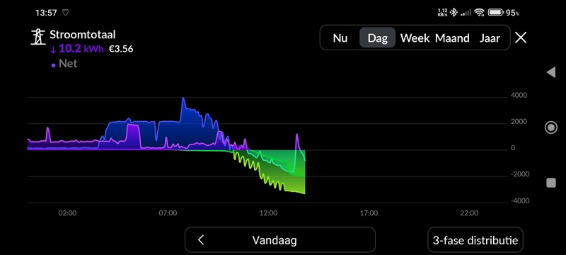

Devke schreef op dinsdag 18 maart 2025 @ 13:55:
Balen. Niet iets gemerkt? Zo ineens?
Nee, niets gemerkt. De vrouw gevraagd hoe laat ze de oven heeft aangedaan, dat was 15 minuten nadat de accu was gestopt, dus dat kan het niet zijn. Is ook mooi te zien in de grafiek.
Afbeeldingslocatie: https://tweakers.net/i/4EqHO165lOo4uVkfVj7PVWO_wps=/800x/filters:strip_icc():strip_exif()/f/image/1QVd6ozkVne2FgSiriiInAFP.jpg?f=fotoalbum_large
"Just charge the freaking thing to 100 percent" 😄
dotternetta schreef op dinsdag 18 maart 2025 @ 13:59:
Ruk. Je ziet idd de oven pulseren in je grafiek. Ook het verdwijnen van je batterij. Aanmelden maar bij HW. Gok dat je morgen of overmorgen al een nieuwe hebt.

Devke schreef op dinsdag 18 maart 2025 @ 14:01:
Pulseren is monoblock defrost. De oven ging om 13:15 aan. Net daarvoor zie je de accu stoppen.

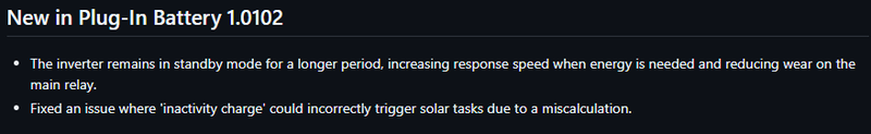

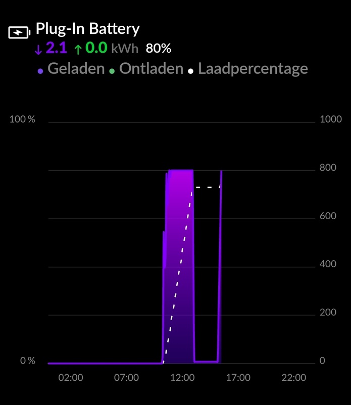

Hij doet het weer! 10 minuten uit gehad..
Inmiddels op beta 1.0102
Edit: half uur later weer in E305 + E305 🤔

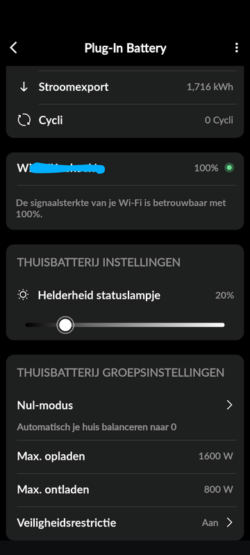

De nieuwe Batterij zo straks aangesloten ik had gisteren de oude batterij welke terug is naar Homewizard al afgekoppeld en uit de app verwijderd
Afbeeldingslocatie: https://tweakers.net/i/xMyfc-Ic6dnVZeiyTFZ76lopT1o=/x800/filters:strip_exif()/f/image/t7aKXacZUes8zIvZtLYmhgjX.png?f=fotoalbum_large

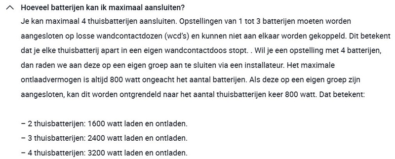

Max Max opladen 1600 W ???
Dat geeft de app aan bij meters
Grafiek geeft 800 W aan
[ Voor 15% gewijzigd door ivo1969 op 18-03-2025 17:00 ]

ivo1969 schreef op dinsdag 18 maart 2025 @ 16:58:
Dit had ik ook nadat ik mijn batterij vandaag heb laten omwisselen, ik heb het gemeld en het al reactie gekregen dat het een bugje was. Bij mij is het inmiddels ook 'gefixt'.
  • ivo1969
  • Laatst online: 20:53
SlayaStone schreef op dinsdag 18 maart 2025 @ 17:00:
Vanzelf gefixt of moet ik het echt bij Homewizard ook melden?
Grappig. Wellicht staat het nu zo geregistreerd bij HW dat je 2 batterijen hebt? Hier in de app gewoon max 800 beide.
Edit: Bugje zo te lezen.

ivo1969 schreef op dinsdag 18 maart 2025 @ 17:01:
Het was gefixt nadat ik reactie had gekregen, of ze ook daadwerkelijk iets (voor mij) specifieks hebben aangepast weet ik niet.
Nieuwe beta versie is uitgerold voor de batterij zoals een aantal tweakers al aangeven. Deze notes zaten erbij voor de geïnteresseerden.

SlayaStone schreef op dinsdag 18 maart 2025 @ 17:05:
Ik heb het zojuist doorgegeven, maar goed ze zijn er uiteraard nu niet fysiek aanwezig, maar via Wizi het gemeld
Had ik ook.
P1 meter weggooien in de app en daarna weer toevoegen fixte het.
  • ivo1969
diedvdyk schreef op dinsdag 18 maart 2025 @ 17:22:
Had ik ook.
yesssssss dat werkte inderdaad _/-\o_ _/-\o_ _/-\o_

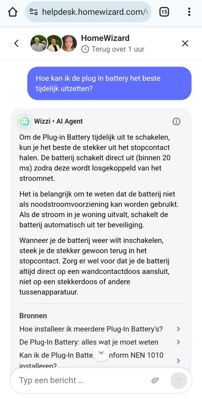

Gekke vraag misschien, maar kan het zo 1,2,3 nergens terugvinden hier in het forum (of ik kijk niet goed) maar ook niet in de handleiding en bij de FAQ van HW. Misschien weet iemand hier het:
Als je de grote knop aan de zijkant naar "uit" draait, maar de stekker wel laat zitten in de WCD, dan schakelt de PiB uit en gaan de lampjes uit. Dan ziet hij hem ook niet meer in de app. Maar is hij dan ook echt UIT uit?
Als in: zijn dan ook alle beveiligingssensoren allemaal uit?

  • dotternetta
  • Laatst online: 16-09 09:57
hier stond een bericht wat niet over de HomeWizard Plug-In Battery ging.
[ Voor 88% gewijzigd door teacher op 18-03-2025 22:17 ]

Mijn PIB deed vanavond een beetje raar. Ik zag dat hij vol was maar niet ontlaadde. Ik had gelezen dat er software updates klaarstonden, dus eerst de P1 meter een update gegeven. Toen begon de batterij het weer te doen. Toen ook de batterij een update gegeven. Daarna deed de batterij een tijdje weer niks. Toen begon hij weer te ontladen, maar hij kroop heel erg langzaam (2W/sec) richting het gevraagde vermogen. Het duurde een paar minuten voordat ik weer ongeveer nul op de meter had. Iemand anders dit gedrag ook gezien?
Afbeeldingslocatie: https://tweakers.net/i/-dhXJMgwsieAILgb3V3gkm7BZ3w=/800x/filters:strip_exif()/f/image/w0warBJlXvH5ztpkb4tqjtgx.png?f=fotoalbum_large
Afbeeldingslocatie: https://tweakers.net/i/RHX-tO3z7YDdkjRcxxOp4BWEV8o=/800x/filters:strip_exif()/f/image/5ngmBVB3y5PlCrgyVzN3Hbwm.png?f=fotoalbum_large
[ Voor 38% gewijzigd door zonneschijn op 18-03-2025 21:14 ]

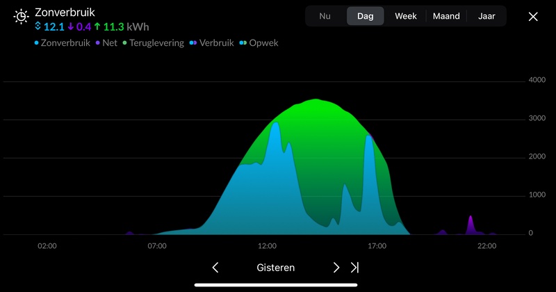

Vandaag een aardige run gehad, ik heb thuisgewerkt, dus ik kon eea tweaken.
Situatie 12 zonnepanelen, hybride WP (Quatt) en 1 PiB van HW.
Vanochtend nadat de WP uit ging, eerst even de batterij stuk laten opladen op de ochtendzon, dat ging best snel. Tussendoor deed de vaatwasser ook nog een rondje, dat zijn de korte pieken.
Vervolgens de PHEV aan de lader gehangen (die trekt max 4kw) toen de zonnepanelen gingen pieken op 2800W, en hiermee werd ook de batterij weer leeggetrokken, die werkte dus als soort buffer, om minder van het net af te nemen. Ook nog even tosti-ijzer aangehad, en wasmachine, dat was lunchpiekje.
Nadat de PHEV vol was is de batterij weer gaan bijladen, en die heeft smiddags nog weer wat ontladen toen de droger aanging.
Eind van de middag is de batterij nog opgeladen tot 75%, en op deze manier 3,7kwh opwek opgevangen en 2.7kwh zelf verbruikt. had nog iets hoger gekund als de zon langer had geschenen. Laatste piekje savonds was de oven voor de taco shells ;-)
Op zich nette waardes voor 1 batterij, en zodoende vandaag 16.1 kwh van de 18.2 opwek zelf gebruikt. Je kan dus door beetje volgorde te plannen 1 batterij meerdere keren opladen/ontladen op 1 dag als je andere verbruikers hebt die aan kunnen als de zon schijnt en meer verbruiken dan je ZP. Maarja werkt niet iedere dag thuis als de zon schijnt |:(

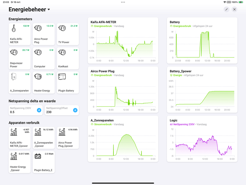

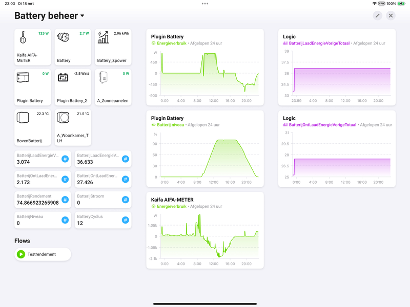

Vandaag zeer goede resultaat
Afbeeldingslocatie: https://tweakers.net/i/G11CbecG3G_4rGoAaKMUSRM-OB8=/800x/filters:strip_exif()/f/image/DBtHShzqMrOfyB7z13R7oM3y.png?f=fotoalbum_large
Afbeeldingslocatie: https://tweakers.net/i/j3Nnj83RznWVKuzvVWSROCjeycE=/800x/filters:strip_exif()/f/image/qhTEAYJ3UMeb3z9Bl4uWt9G4.png?f=fotoalbum_large
Homey, Homewizard battery 2x, 9 zonnepanelen 3100W piek, power SolarEdge omvormer ,Airco als verwarming, IPad, Iphone

Vandaag heeft de P1 meter en de batterij ook een update gekregen.
Voor de update stond er nog steeds de melding dat de batterij scheeft stond. Was niet zo, was eigen schuld.
Maar nog geen tijd gehad om te resetten.
Na de update is de melding ook weer weg. Klinkt ook logisch want na een update begint de batterij weer opnieuw.
In het vorige bericht de resultaten. Verder liep de temperatuur tijden laden en ontladen 2 graden omhoog.
Dit gemeten met een temperatuur sensor op de batterij. Bij snellen lichtnet spanning variaties krijg je een herevaluatie van het lichtnet frequentie. De netspanning Informatie verkrijg ik van uit de zonnepanelen omvormer.
Op dit moment ben ik zeer tevreden. Het product. Ziet er goed uit en werkt stabiel.
Het rendement van de laad en ontlaad cyclus ligt in de buurt van 75%.

  • yustmenl
  • Laatst online: 28-09 15:28
heb je toevallig ergens de flows achter de variabelen staan?
Dashboard ziet er interesant uit en denk dat ik die als inspiratie ga gebruiken!
en wat doet de flow test rendement?

Wailing_Banshee schreef op woensdag 19 maart 2025 @ 08:10:
Disclaimer: Ik heb niet alle 239 pagina's gelezen, wel de topic start...
Ik zit te kijken naar meerdere plugin batterijen, maar vind het niet duidelijk hoe ik die moet aansluiten. Elk apparaat zou dan in een eigen stopcontact gaan (dus geen stekkerdoos, dat snap ik nog :p), maar moet elk stopcontact dan in een andere groep zitten? Of kunnen ze samen in 1 groep? (we hebben een groep waar alleen een paar lampen op zitten, en die groep bevat ook de ideale plek voor de batterijen...)
De HW batterijen leveren niet meer dan 800 W, ook niet wanneer je er bijvoorbeeld twee op de zelfde groep zet. Dan blijft de output samen 800 W.
Maar ga je ze ontgrendelen naar een hogere output, bijvoorbeeld 1600 W, dan moet je ze op een aparte groep zetten. De bedrading van je huis vindt 3,5 A extra niet zo’n probleem, maar 7 A extra (bovenop die 16 A uit je meterkast) is wél een probleem.
Zie ook de site van HW:
Afbeeldingslocatie: https://tweakers.net/i/ZLTp5eKKVwrpwlgV4C7Nunqh4tY=/800x/filters:strip_icc():strip_exif()/f/image/M5vc39BgSvw1hVcVA6wt6JOr.jpg?f=fotoalbum_large
Je vaatwasser en wasmachine trekken inderdaad ook grote vermogens maar dat is maar 20-30 minuten. Aan 800 W heb je gedurende 97 % van de tijd genoeg. Hieronder een voorbeeld van het effect van 600 W extra PV / batterij-vermogen:
Afbeeldingslocatie: https://tweakers.net/i/5KvFt-ZnmYFZKNBdAASI1YI71UQ=/800x/filters:strip_exif()/f/image/G1J6YIZ2ek1wpLcEEy9kShbd.png?f=fotoalbum_large
(Bron)
Als je geen grootverbruikers hebt zoals warmtepomp dan zou ik die output gewoon op 800 W (3,5 A) laten staan.

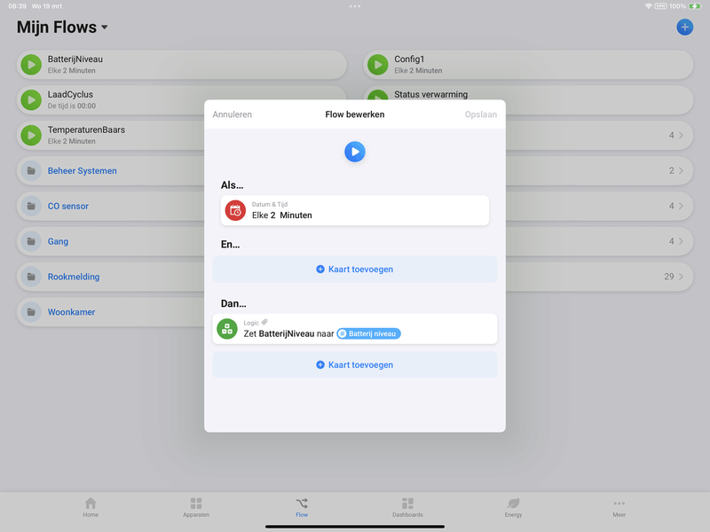

yustmenl schreef op woensdag 19 maart 2025 @ 08:12:
Afbeeldingslocatie: https://tweakers.net/i/xvu0uQNMvR-ujQVRK9BlATK5zo8=/800x/filters:strip_exif()/f/image/q96kA2udfqJIeHkAxnaGoeTA.png?f=fotoalbum_large
Op deze wijze worden variabelen gekoppeld aan de units capebilties

  • Knurt
  • Registratie: Juli 2022
Knurt schreef op dinsdag 18 maart 2025 @ 17:37:
@HomeWizard_NL Wellicht kunnen jullie iets meer zeggen over de exacte functie van de grote aan/uit draaiknop op de zijkant van de PiB?
Volgens jullie chatbot Wizzi kan je de PiB het beste (tijdelijk) uitzetten door hem gewoon uit het stopcontact te halen (zie screenshot). Maar is dat echt zo?
Wat is het verschil tussen hem daadwerkelijk uit het stopcontact halen en de fysieke knop op "uit" zetten?
Als je knop op uit zet, blijven er dan wel bepaalde processen of sensoren in de PiB nog standby of actief?
Zoals bijvoorbeeld temperatuur en bescherming tegen te diepe ontlading etc?

  • Aardedraadje
  • Laatst online: 08:08
Aardedraadje
Met kabelschoen
Knurt schreef op woensdag 19 maart 2025 @ 08:52:
In de handleiding staat het volgende:
Afbeeldingslocatie: https://tweakers.net/i/mmhiQ2VlSyyHx-IyfrAgotqS-SI=/800x/filters:strip_exif()/f/image/JDGR6PM9Jn2UkopOswrbd1lp.png?f=fotoalbum_large
en:
Afbeeldingslocatie: https://tweakers.net/i/4nApB_kIgk7GcuZ3tfoEp7SqsLY=/fit-in/4000x4000/filters:no_upscale():strip_exif()/f/image/aF9pKap2IutCVkEoL3eTjHtb.png?f=user_large
Door de schakelaar op uit te zetten, wordt volgens mij de omvormer gecontroleerd afgeschakeld, en er wordt o.a. nog even nagekoeld.
