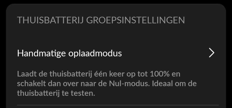

"Just charge the freaking thing to 100 percent" 😄

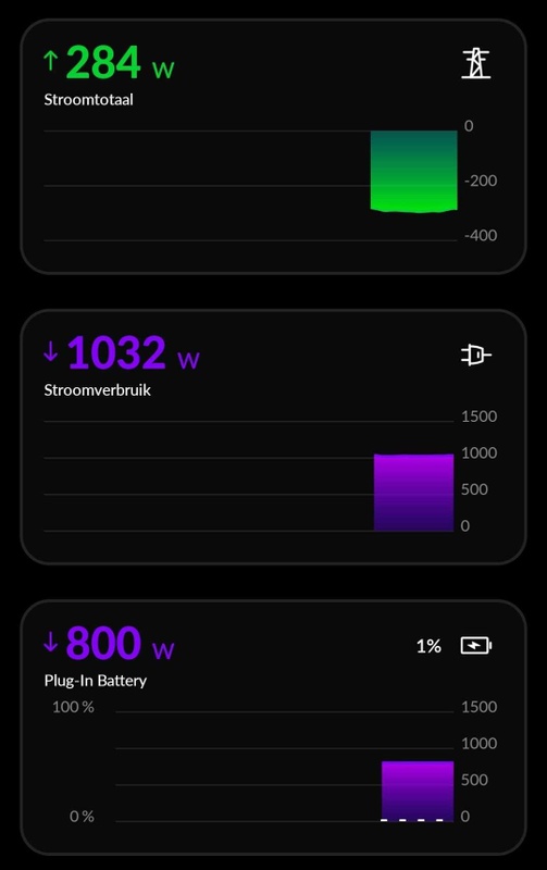

Na laatste software aanpassing werkt de batterij erg goedAfbeeldingslocatie: https://tweakers.net/i/GbkC3qPATAvl8Zw4FEIBDySxgiU=/800x/filters:strip_exif()/f/image/o5HbGCErYMDcIlvG62tSz14J.png?f=fotoalbum_large

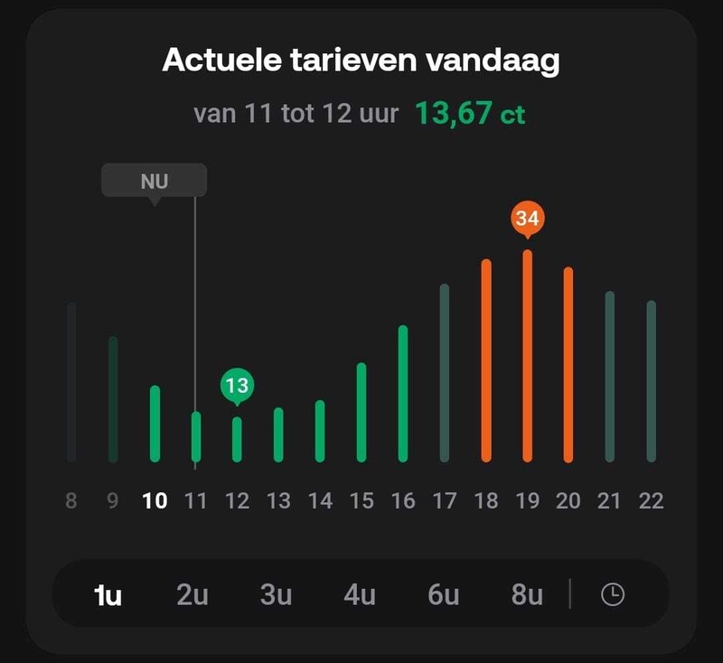

Wat nu als je een dynamisch contract hebt en een Homewizard Plug-In Battery?
In het vorige topic schreven we regelmatig over het kunnen op laden van de batterij ten tijden van goedkopere tarieven om zo de uren met dure tarieven weer te kunnen afdekken. Homewizard gaf toen al aan dat dit minder vaak voorkomt in de koudere maanden (correct me if i am wrong). Echter is dit met de batterij niet mogelijk nog. Of toch wel?
Laten we eens kijken naar de dynamische tarieven vandaag. Er moet natuurlijk een duidelijke spread zitten tussen de hoogste en de laagste tarieven om omzettingsverlies goed te kunnen maken naast de discussie of je de afschrijving van de batterij daarin mee moet nemen. Die laat ik nu even voor wat het is, ik kijk alleen naar de mogelijkheden of dat wel zou kunnen nu al of dat we daar echt op moeten wachten.
De tarieven eerst maar eens voor vandaag:
Afbeeldingslocatie: https://tweakers.net/i/3Msn1RvlucKyIyhY2smtkYEH7Vo=/800x/filters:strip_icc():strip_exif()/f/image/EWn3jm3ZgLfK8LmhKeunAasO.jpg?f=fotoalbum_large
Duidelijk te zien dat we vanaf 11 uur tot 14 uur minimaal in de best lage tarieven zitten. Verder op de dag zie je al een piek van 34 ct / kWh staan. Een verschil van een pak em beet 20 ct / kWh. In dit tijdsbestek wil je eigenlijk zoveel mogelijk verbruiken. Beter voor de knip. Vaatwasser aan, wasjes draaien, auto laden maar ook de batterij vullen voor de dure uurtjes op NOM draaien. Daar zit nu net de crux of niet?

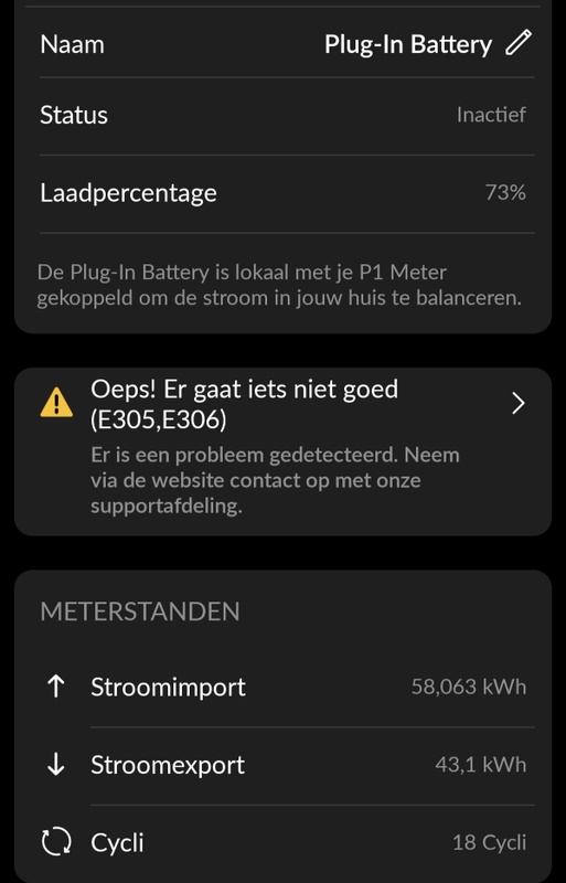

Even de normale situatie. De panelen leveren terug en de batterij vangt een groot deel van de opwek op. Zie onderstaand.
Afbeeldingslocatie: https://tweakers.net/i/aH0vrs03LyynjRDtmJ2NsymBy44=/x800/filters:strip_icc():strip_exif()/f/image/7f9rfwtqO1nesveWI1rbB7ao.jpg?f=fotoalbum_large
Er gaat nog een klein beetje terug naar het net. Dit zal de komende uren oplopen. Nu heeft de app een mooie knop. Opladen handmatige modus.
Afbeeldingslocatie: https://tweakers.net/i/0MFRbjZluCO76VBrsiy6Tn6Zfgs=/800x/filters:strip_icc():strip_exif()/f/image/m4XgANlSgKdZymKRE0OmRG5X.jpg?f=fotoalbum_large
Zou deze werken met voldoende opwek? Blijft de batterij laden als de opwek wegvalt? Kan ik zo de batterij goedkoop bijladen als er al grotere verbruikers in huis aan staan die de opwek opslurpen, met als doel vanavond zelf goedkoper NOM te draaien? Gaat de batterij bij voldoende opwek mijn opwek weer oppakken? Kan ik mijn opwek straks tegen duurder uren aan het net leveren?
Het antwoord is : JA!
Onderstaand een screen nadat onze vaatwasser uit de verwarmingsstand schiet. De batterij laat verder op zonnestroom. Een blik in de app leert dat de handmatige oplaadmodus nog steeds actief is.
Afbeeldingslocatie: https://tweakers.net/i/G72xQe7l99Wd7AEAYQ7qUpxyeA0=/x800/filters:strip_icc():strip_exif()/f/image/hoJU55PUxh176jGnu5RO3TEf.jpg?f=fotoalbum_large
Waar we het eigenlijk over hadden in deel in van dit topic, is dus gewoon al mogelijk. Met een dynamisch tarief is de batterij hier dus opslag en verbruiker (in de zin van goedkoop bijladen) om straks in de avond goedkoop NOM te draaien en de opwek nog eens tegen duurdere tarieven het net op de kunnen zetten.
Het nadeel is dat je in de ochtend je batterij even van de wifi moet houden en handmatig de oplaadmodus zal moeten activeren.
[ Voor 5% gewijzigd door Devke op 18-03-2025 11:41 ]

ik heb deze modus al een aantal keer gebruikt om goedkoop de accu op te laden omdat bijv. de zon niet zo goed had geschenen en de prijs wel laag was zoals afgelopen zondag . ik heb zelf een spreadsheet aangemaakt waar ik de huidige prijs kan invullen en deze geeft de minimum prijs wat het dan moet zijn als ik de stroom weer verbruik in de avond.
Wegens dat je met de RTE zit van rond de 75^% moet je ook rekening houden dat je ook meer stroom inkoopt en dus meer belasting en meer goedkope stroom, incl de inkoopkosten van een leverancier.
dus als ik nu de prijs van mijn leverancier bekijk tussen 12 en 13, die is 0.004 per kwh en als ik die invul moet de prijs savonds zijn 0.0435 en dan kan ik dus goedkoper de accu volladen.
dit is alleen als ik zelf teveel overdag gebruik en me accu niet vol komt, of bijvoorbeeld in het najaar en er veel wind is en dan kan je zelf bekijken of je accu dan handmatig oplaad.
overigens heb ik zelf 1 Pib en de 2e komt in mei, want ik kan hem als wil om 21.00 leeg hebben en mis ik ook no wat piek verbruik.

Nog een leuke N=1 ervaring; mijn eigen gebruik vorig jaar vs dezelfde periode dit jaar (als was het toen meen ik minder zonnig). Als iedereen in NL dit doet hebben we die honderden miljarden euros aan stroomnetverzwaring niet meer nodig joh :+

Ik durf het bijna niet te zeggen maar helaas is mijn 2de accu ook net opgehouden... Zelfde fout: E305 en E306. (24 graden)

[ Voor 108% gewijzigd door dotternetta op 18-03-2025 13:54 ]

Ik durf het bijna niet te zeggen maar helaas is mijn 2de accu ook net opgehouden... Zelfde fout: E305 en E306. 24 graden.
Ik weet hoe jij je nu moet voelen :'( , hier zit nog steeds te wachten op de nieuwe batterij ( wordt vandaag geleverd als alles goed gaat)

dotternetta schreef op dinsdag 18 maart 2025 @ 13:45:
Balen. Niet iets gemerkt? Zo ineens?
