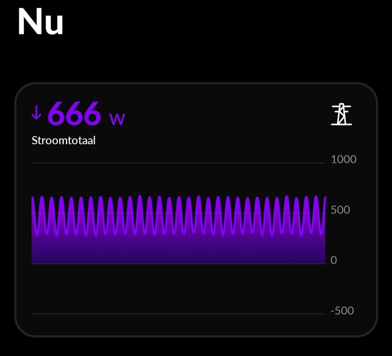

Nu ik de P1 meter heb, zie ik dat mijn stroomverbruik enorm fluctueert tijdens koken op inductie.
Ik heb nu 2 pitten aanstaan op een midden stand en ik zie elke seconde switchen tussen 700 en 350 watt netto verbruik bijvoorbeeld. (Strakblauwe lucht dus stabiele opwek van panelen)
Herkennen anderen dit ook en hoe gaat de batterij daarmee om?

HBO88 schreef op zondag 16 maart 2025 @ 17:11:
Herkenbaar. Een voorbeeldje.
Afbeeldingslocatie: https://tweakers.net/i/6U9P344Yz8hvIJVn82lxUexe6h4=/x800/filters:strip_icc():strip_exif()/f/image/7UmM9YtUoQR54Wcm2O0BEqIR.jpg?f=fotoalbum_large
  • HBO88
  • Laatst online: 15:28
Ok, ik las dat de batterij erg snel is, maar in jouw voorbeeld ziet het eruit dat hij stabiel blijft laden zo te zien en dus niet die piek elke seconde omschakelt?
Lijkt me ook beter voor de levensduur dat hij niet elke seconde hoeft te schakelen
[ Voor 4% gewijzigd door HBO88 op 16-03-2025 17:21 ]

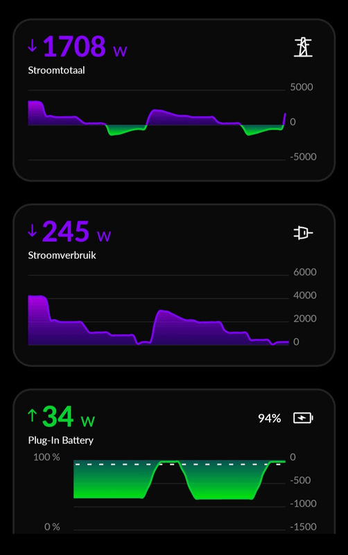

Ik zit in mijn app te kijken, gaat het om deze grafiek?
Afbeeldingslocatie: https://tweakers.net/i/bhio5KDCrPoSG4s9wLwBsPj_JoU=/x800/filters:strip_icc():strip_exif()/f/image/gTdKVekH3i6al7uJjibD4P4a.jpg?f=fotoalbum_large

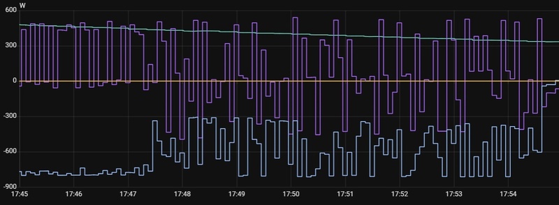

Voorbeeld van mijn inductie plaat, 10 minuten een pan op stand 7 (ongeveer 750 W max).
De zonnepanelen (groen) geven een constant vermogen en de P1 meter (paars) gaat op en neer.
De batterij (wit) blijft even constant en gaat daarna toch op en neer.
Afbeeldingslocatie: https://tweakers.net/i/Ybyhx3zavAJRYus6Vi73JEnHaVw=/800x/filters:strip_icc():strip_exif()/f/image/sA2xeWgA80j1T7pXbXQuDY6J.jpg?f=fotoalbum_large
Een afbeelding uit Home Assistant, deze grafieken laten elke 5 seconden zien.

Heb er 1 proberen te maken voor je, niet helemaal gelukt. Onderstaand zie je de afwisseling. Op het moment dat de batterij teveel levert schakelt hij vrij snel terug. Je ziet dat er daarvoor net een periode leuke terug levering is. Schaal is wat grof van de grafiek. De batterij zou dan eigenlijk moeten laden. Hier zit een vertraging in die net even wat langer allemaal duurt. Dat voorkomt dat geflipper. Ook het pulseren van de kookplaat zie je terug.
Afbeeldingslocatie: https://tweakers.net/i/rDF2f34ry3ctVavcbamY_4bEaT4=/x800/filters:strip_exif()/f/image/zxKirwEechnZtCrtenANcozB.png?f=fotoalbum_large

Klopt. Op de p1 meter zie je de vermogens wisselingen, als je de batterij grafiek er dan naast legt zie je hoe de batterij reageert. Hier draai je NOM zo te zien. Geen kookplaat aan of voldoende opwek nog ;-P

Dat de PIB ook wisselend in vermogen teruglevert zal denk ik geen probleem zijn, en met het snelle bijregelen te maken hebben. Wanneer de batterij elke seconde wisselt tussen laden en ontladen lijkt mij níet wenselijk, en heb ik bij ons dan ook nog niet zien gebeuren tijdens het pulsen met inductiekoken.
Bij ons pulst de slimme meter dus tijdens inductiekoken ook tussen terugleveren en van het net trekken, maar de PIB wisselt alleen op ontlaadvermogen.

Op en neer in ontladen, dat is niet erg imo. Het wordt vervelend als hij steeds tussen laden en ontladen heen en weer moet fietsen. Relais schakelen dan best veel. Je zit dan net op het randje van leveren of laden. Ik zie dat overigens hier niet vaak gebeuren.

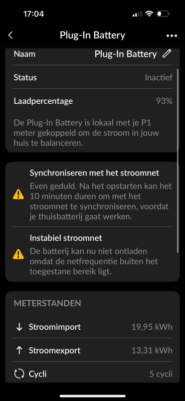

Vandaag stopte de batterij er een half uurtje mee. Foutmelding: instabiel stroomnet.
Ben benieuwd wat er aan de hand was.Afbeeldingslocatie: https://tweakers.net/i/gbYhIppd44JR8p3QSzQ3A3EfPDA=/x800/filters:strip_exif()/f/image/aReadi0rlDlplNXCFi47ez92.png?f=fotoalbum_large

  • Gyrolion
  • Laatst online: 20:23
Hier is mijn accu ineens gestopt met terugleveren.
Geen foutmelding of iets dergelijks…
Laat hem nog wel ff een half uurtje tobben en daarna draai ik die schakelaar effe uit en aan.
Afbeeldingslocatie: https://tweakers.net/i/P2SjhbfvmUOsVS6WhsTeuK8AX4E=/x800/filters:strip_exif()/f/image/9zgDpGpgKRGBRDlquVkOxbPy.png?f=fotoalbum_large
Afbeeldingslocatie: https://tweakers.net/i/1nPDm0UBNTxx9ylHEgY51gXpE_A=/x800/filters:strip_exif()/f/image/xwqIlUwalqTuhcBM8lcUCfWc.png?f=fotoalbum_large
  • zonpaneel
  • Laatst online: 07-06-2025
Die status inactief heb ik hier ook een paar keer gezien. Na een hele tijd lost het zich vanzelf op.
(Plusminus 2,5 uur)

DoubleTweak schreef op zondag 16 maart 2025 @ 19:21:
Ben benieuwd wat er aan de hand was.[Afbeelding]
Toevallig een té hoog voltage in de wijk?
Bijzonder, dat had ik ook. Werd er wat zenuwachtig van maar ook dat was in een kwartier weg. Wel regelmatig hier dat een batterij even moet synchroniseren.
En even: ik ben geen tweaker, verre van dat. Heb jullie gevonden vanwege een half jaar (plus een beetje) voorpret en om te kijken wat ik kon verwachten. Hier gaat alles verder helemaal prima, nadat batterij 2 (meteen) was vervangen (wrsch door vervoer issues). Ik vind het gewoon als nitwit heel fijn om te zien dat jullie ook soms tegen dingen aanlopen en dat ik dan het stappenplan (ook verdwenen WiFi gehad en een P1-meter die van het padje was) ergens in deze 200+ pagina's kan terugvinden.
En nee, geen te hoog voltage in de wijk. Ik ben bijna de enige met panelen.... Plus geen issues in de app met overvoltage. Was wel het hoogst van de dag maar niet in de buurt met wat in de zomer soms gebeurt. Ik denk gewoon een heel erg veilige instelling.

  • DoubleTweak
  • Laatst online: 28-09 16:40
Taro schreef op zondag 16 maart 2025 @ 19:38:
Volgens mij niet.
Afbeeldingslocatie: https://tweakers.net/i/R45Nv1YBuYbZY7O-5ytQhibqKcw=/800x/filters:strip_icc():strip_exif()/f/image/KNdHMx8Pa7KTXvpp1VF0DQtr.jpg?f=fotoalbum_large

  • hanev001
  • Laatst online: 21:56
Dat staat toch in het 2 blok, de netfrequentie is te hoog of te laag.
Is een bekend probleem en HW heeft al gezegt dat ze er naar kijken of dat niet iets minder scherp kan worden ingesteld.
Er staat wat er aan de hand is. Dat de netfrequentie buiten bereik is. Dit kan meerdere oorzaken hebben die ook buitenshuis kunnen liggen zoals teveel opwek in de wijk.
