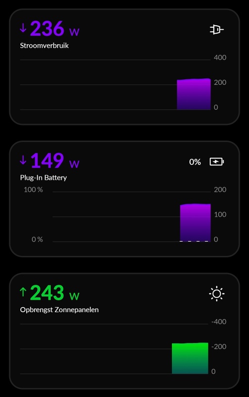

Onderstaand voorbeeld. Is dit nog niemand opgevallen?
Afbeeldingslocatie: https://tweakers.net/i/1Infn1XVjEcU9NPtHi5FWSmCB6s=/x800/filters:strip_icc():strip_exif()/f/image/cK2dO1te7XVvqBENMh7glxCV.jpg?f=fotoalbum_large
Wat is nu mijn verbruik in huis? 236 Watt. Echter dit geeft wel een vertekend beeld. Eigenlijk is mijn onderliggend verbruik 236 Watt - 149 Watt van de batterij. 87 Watt dus. Die kan ik alleen maar terug vinden ten tijden de batterij geen activiteit heeft. Ik moet dus zelf gaan rekenen. In mijn ogen zou een extra grafiek hier wenselijk zijn. De gedachte dat de opwek ook ergens als verbruik geteld moet worden snap ik. In HA is vast e.a. na te bouwen maar mag je dit niet standaard van de HW app verwachten?

Devke schreef op zaterdag 15 maart 2025 @ 08:36:
Is dat niet omdat je power usage gebruikt ipv power total?
Power usage is een berekend iets wat nog wel eens verwarrende info kan geven. Power total is volgens mij wat er precies gebeurt. Ik gebruik alleen de laatste omdat dat is wat gemeten wordt.
Als voorbeeld, toen ik mijn solar input tijdelijk dubbel in de energy app had zitten (1x via kWh meter en 1x via Enphase om te vergelijken wat het deed, gaf power usage een verbruik op basis van de dubbele input. Power total nietAfbeeldingslocatie: https://tweakers.net/i/EgL73tDZ1x1ixZqpcqXeU-G0T-w=/x800/filters:strip_icc():strip_exif()/f/image/KmFEcPywGVFndpnRM1pxOnWK.jpg?f=fotoalbum_large
[ Voor 20% gewijzigd door Sjamo op 15-03-2025 08:52 ]
Sjamo schreef op zaterdag 15 maart 2025 @ 08:45:
Als voorbeeld, toen ik mijn solar input tijdelijk dubbel in de energy app had zitten (1x via kWh meter en 1x via Enphase om te vergelijken wat het deed, gaf power usage een verbruik op basis van de dubbele input. Power total niet[Afbeelding]
Power Total staat op 0. Stroomtotaal. Dat klopt omdat je met laden van de batterij NOM draait zolang opwek beneden de 800 Watt + woningverbruik ligt. Onderliggend verbruik je stroom. Je apparaten. Dat verbruik zie je dus niet.

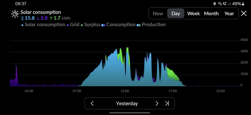

Vandaag de 3e dag waarop we 2 verschillende merken batterijen hier naast elkaar gebruiken.
Ik heb het gedrag, laden en ontladen op verschillende momenten en in verschillende situaties goed gevolgd. Op sommige momenten (bijvoorbeeld start airco met piek van rond de 2000W terwijl beide batterijen vol staan te laden), heb ik zelfs een film gemaakt van wat gebeurt dmv mijn screenrecorder, om het later nog eens terug te kijken.
In grote lijnen gaat het hier goed. We hebben hier een duidelijk verschil in gedrag van de 2 batterijen en dat helpt. De HW pib is snel, reageert snel, en houdt ons goed op nom. De andere batterij is trager in reactie, meer als tank, die stoomt door, vooral bij ontladen. Maar hij is ook dominant bij laden.
Ik merk dat in de meeste gevallen alles prima gaat. Er wordt meestal door beide batterijen samen geladen, ook wanneer er niet voldoende opwek is voor beiden. Dat is een proces dat vrij stabiel door loopt.
Een probleem ontstaat bijvoorbeeld wanneer beiden vol laden en er een wolk voor de zon schuift. Dan reageert de pib snel en gaat ontladen, terwijl de 2e batterij dat prima vindt en doorgaat met laden.
In het begin schrok ik er van en reageerde zoals je vaak hoort, dat moet je niet willen. Maar zoals ik eerder heb gezegd, het kan ook aan de situatie liggen.
In ons geval hebben we de 2e batterij al, en deze kan ook voordelen geven. Het is 3,5kWh extra opslag. Hij stuurt nom slecht, maar toch beter dan zonder batterij.
Ik heb goed gekeken naar hoe vaak het voor komt dat de pib de 2e batterij gaat laden, hoe lang dat duurt en om hoeveel Wh dat dan gaat. Het blijkt dat het geregeld gebeurt, vooral bij verstoringen. Meestal kort, soms ook langer. Maar uiteindelijk had onze pib gisteren voor hij het huis van stroom moest voorzien omdat de opwek minder/weg was, 0,25kWh ontladen. Een fors deel daarvan was ontladen tegelijk met de andere batterij.
Het gaat dus in werkelijkheid om tussen de 0,1 en 0,15kWh maximaal wat de pib ontlaadt om de andere batterij te voeden. Als ik uit ga van de 0,15kWh, dan is dat niet volledig verloren, het is naar de andere batterij gegaan. Dat betekent dat er een extra verlies bij komt van, ruim gerekend, 60Wh per dag. Keer ongeveer 250 dagen omdat we de andere batterij in de winter gaan uitschakelen, kom ik op een extra verlies van 15kWh. Ik weet bijna zeker dat deze batterij van 3,5kWh ons meer kWh gaat schelen per jaar in positieve zin dan 15kWh. Want met die 3,5kWh extra opslag kunnen we meer van onze eigen opslag gebruiken. Dat zagen we gisteren ook duidelijk in onze grafieken terug.
Daarom blijf ik voor nu bij mijn voorzichtige conclusie dat ik deze opstelling niemand zou aanraden om aan te schaffen, maar dat er omstandigheden kunnen zijn waarbij het blijven gebruiken van de extra batterij, ondanks het grotere en onnodige extra verlies van kWh's, toch een goed idee kan zijn.
Gisteren, waarbij 1,4kWh al afgenomen was voor de eigen opwek begon.
Afbeeldingslocatie: https://tweakers.net/i/OZLgXRzWBKropbkXPtq26utIVG4=/800x/filters:strip_icc():strip_exif()/f/image/X8z51261U2sOmQg0m6yG1sXV.jpg?f=fotoalbum_large
Vandaag tot nu toe,waarbij 0,4kWh al afgenomen was voor de eigen opwek begon. De 2e batterij heeft hier de hele nacht nom gedraaid maar is daar zoals duidelijk te zien is veel minder goed in dan de HW pib. Maar zonder batterij zou de afname zeker 0,8-1kWh zijn geweest.
Afbeeldingslocatie: https://tweakers.net/i/ZgcwWvYEKjYhnO9cMCsvOYWw6_k=/800x/filters:strip_icc():strip_exif()/f/image/MGfOYTgpwEwK9qQZgM6JWqQh.jpg?f=fotoalbum_large
[ Voor 19% gewijzigd door Sjamo op 15-03-2025 09:53 ]

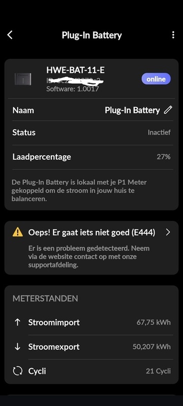

Ik heb wel het idee dat ik deze melding nu met 2 batterijen vaker zie dan met 1?
Het vreemde is dat het altijd bij 1 is en nooit beide tegelijk
Afbeeldingslocatie: https://tweakers.net/i/bFom4u7p9EIjFGq3VKfQdf9mfug=/800x/filters:strip_icc():strip_exif()/f/image/yA2WbZF2uPNX1Tbz4Oiu2V0M.jpg?f=fotoalbum_large

Cardwizard schreef op zaterdag 15 maart 2025 @ 09:38:
Dit is dezelfde melding die ik vorige week met 1 PiB had. Maar de accu draaide wel gewoon door op nom toen, zowel laden als ontladen.
Was waarschijnlijk dus een server/cloud dingetje.
En was na twee of drie uur weg.
Bij jouw de pibs nog wel allebei draaiende als je deze melding krijgt?

Afbeeldingslocatie: https://tweakers.net/i/FMwqPsBdeImXKzIBY8ShMNQCkEU=/x800/filters:strip_icc():strip_exif()/f/image/CASGmStcLc1vTquFpQkf4SRK.jpg?f=fotoalbum_large
Was te verwachten en dan maar weer kijken hoe snel homewizard reageerd.
Update:
Ik heb de batterij uitgezet, de stroom stekker eruit gehaald, batterij aangezet zodat alle rest stroom eruit is.
Daarna paar minuten gewacht, stekker erin en batterij weer aangezet.
Voor nu is foutcode eruit en werkt de batterij weer, maar dit gaat echt wel een omruiling worden.

  • ivo1969
  • Laatst online: 08:57
Maar wat ik zelf een hele mooie update zou vinden is het volgende:
Hier staat de batterij in de woonkamer / keuken gedeelte en daar hebben wij dus zicht op.
De batterij stond oranje te knipperen en dan weet je dat is niet goed.
Maar bij de grafieken en op display mater staat er niks vermeld en lijkt alles te werken.
Dus als je bijvoorbeeld de batterij ergens uit het zicht staat heb je daar geen zicht op.
Ik keek dus bij meters en dan bij Plug in Battery en daar staat de foutcode.
Maar iets als een geluidje of soort van melding in de display meter of via de app lijkt mij dan geen overbodige luxe

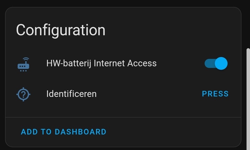

  • hjs
hjs
De schakelaar zit in Home Assistant bij de Accu.
Geen speciale router nodig, wel HA ;)
Afbeeldingslocatie: https://tweakers.net/i/PFlVUBT755vbKI_ogXLND_3trGM=/800x/filters:strip_icc():strip_exif()/f/image/BUgQrAVAZbAWszidqiMPgKgl.jpg?f=fotoalbum_large
Zoals @Terranca aangeeft, dat komt van de Fritzbox die knop.
[ Voor 6% gewijzigd door hjs op 16-03-2025 11:00 ]
hjs schreef op zaterdag 15 maart 2025 @ 16:04:
Huh. Waar zie jij dat staan? Ik heb 12 entiteiten bij de batterij. Deze zie ik niet staan.
Afbeeldingslocatie: https://tweakers.net/i/0YgJbOGH0_I8goqhQjsX31eigk8=/800x/filters:strip_icc():strip_exif()/f/image/1cdkwZ7y9Hb5fqusjUSHQrdr.jpg?f=fotoalbum_large
[ Voor 26% gewijzigd door Devke op 15-03-2025 16:15 ]
  • Terranca
  • Laatst online: 30-09 07:05
Die knop komt door je router integratie met HA (Fritzbox, denk ik?), niet door HomeWizard. Bovendien heeft Internet Access blokkeren geen zin want de communicatie met de P1 meter loopt via je lokale netwerk.
  • hjs
hjs
Terranca schreef op zaterdag 15 maart 2025 @ 16:13:
Dat zou heel goed kunnen, zag hem staan onder HomeWizard en had er niet bij stil gestaan dat het vanaf de Fritzbox zou komen.

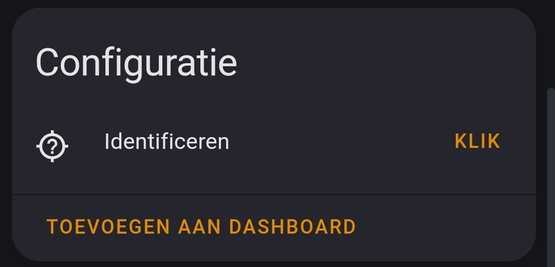

Hmmm nee. Zoals @Devke al aangeeft, en ik gecheckt heb, is die knop geen onderdeel van de HW HA integratie. Ik heb ze wel:
Afbeeldingslocatie: https://tweakers.net/i/WgKXozwhIsXbG9OxTAz1O28xR_o=/fit-in/4000x4000/filters:no_upscale():strip_exif()/f/image/MVoau7lL6Jvf5uXhBra9PxAG.png?f=user_large
Maar dat is het gevolg van de HA integratie met Unifi. En dan moet je in de Unifi integratie ook nog wat doen om die schakelaar te maken.

Ik heb sinds maandag een Plugin Battery. Aansluiten was een fluitje van een cent, handleiding is keurig. Hij werd geleverd met ~40% lading, en had 's avonds al genoeg binnengehaald van de zonnepanelen om tot een uur of 22:30 stroom terug te leveren. Zo ook dinsdag, woensdag, donderdag. Dus ik trots als een pauw :)
Maar: gisterenmiddag begon hij opeens rood te knipperen. "Geen WiFi", en een melding in de app "Oops, we detected a problem. Please contact our support team". De WiFi heb ik opnieuw geconfigureerd, voor de zekerheid ook op de P1. Nu laadt en ontlaadt de batterij wel weer.
Alles dan weer in orde? Nee, want de capaciteit lijkt enorm veel kleiner dan voorheen. Hij ging vanmiddag binnen 35 minuten van 20% naar 100%, en vanavond binnen 60 minuten van 100% naar 0%. Kijkend naar de input en output van vandaag zie ik dat er vandaag 0.8kWh de batterij ingegaan is, en 0.6kWh de batterij uitgegaan. Terwijl ik 4kWh teruggeleverd heb aan het net.
Is er een manier om de capaciteit van de batterij te testen, of om de min- en max capaciteit terug te zetten naar fabrieksinstellingen? En mocht ik er zelf niet uitkomen, is dan de chatfunctie op de Homewizard website de beste manier om contact met hen op te nemen?
specs
_fool schreef op zaterdag 15 maart 2025 @ 19:29:
Je zou de batterij eens een x helemaal kunnen opladen vanuit het net. Er is een optie in de app. SoC drift?

Heb hetzelfde probleem met beperkte capaciteit gehad voor de 2,5 dag dat de batterij heeft gewerkt: dag 1 had de batterij 0,3 kWh geladen tot 100% met een sprong van 13% naar 100%, en een crash van 78% naar 0% bij ontladen die avond. Dag 2 was 1,7 kWh geladen met een sprong van 56% naar 100% en geen crash in ontlaadcurve. De batterijsoftware leek nu aan te nemen dat er 44% degradatie was, en op dag 3 ook 1,7 kWh geladen met een gladde laadcurve naar 100%.
Helaas sinds dag 3 in storing (E446).
De chatbot is waarschijnlijk de beste manier om contact op te nemen: leg het probleem uit en uiteindelijk zegt de chatbot dat een medewerker contact gaat opnemen per email. Daarna stoppen met het gesprek in die chat.
Ik heb zelf nog extra informatie toegevoegd in de chat die ik had gestart op 6 maart met de storing op 8 maart.
Gestopt met chatten na het volgende bericht van Wizzi:
Ons team zal je verder helpen via e-mail om een vervanging te regelen. Je hoeft niet in de chat te wachten. Ze zullen contact met je opnemen om de details te bespreken en een ophaalafspraak in te plannen.
Na een volle week wachten nog steeds geen reactie, en ben bang dat deze ook niet meer komt op deze chat. Waarschijnlijk door het opnieuw reageren in dezelfde chat, ook al reageerde Wizzi dus opnieuw dat een medewerker contact ging opnemen.
Vandaag een nieuwe chat gestart: hopelijk na het weekend snel antwoord.
  • ivo1969
TheSeb schreef op zaterdag 15 maart 2025 @ 21:35:
Een week wachten ga ik zelf niet opbrengen en zeker niet bij een batterij van 1395 euro, ik heb ook een ticket lopen en verwacht gewoon toch binnen 3 werkdag een antwoord te krijgen.
En zeker niet omdat de E nummers geen duidelijkheid verschaffen, of iets hardwarematig of softwarematig is of een of ander bug
Vanmiddag had ik een foutmelding (E 444) , een eerste hard reset gaf geen oplossing.
Stekker uit stopcontact gehaald en toen nog keer de grote draaiknop aan gezet om ( mocht het evt erin zitten ) reststroom te verwijderen.
Daarna voor zekerheid nog een minuut of 3 gewacht , stekker erin batterij weer aan , en toen heeft de batterij tot heden gewoon weer gewerkt.
Maar ik had van de week een rits van 6 a 7 E nummers in mijn app achter elkaar en vandaag dus een nieuwe .
Ik verwacht nu toch vanaf maandag tellend binnen 3 werkdagen een antwoord
[ Voor 14% gewijzigd door ivo1969 op 15-03-2025 21:58 ]

@JeroenH zie link in de TS. Daar staat o.a. deze quote uit een post van HW aangaande de storingen:
Bijvoorbeeld: alle E4-errors duiden op een probleem met het BMS (Battery Management System) of het voltage van een cel in het systeem. Dit zijn dus zaken die verder onderzocht moeten worden door ons technische team en hier is mogelijk een swap nodig. Het heeft in onze ogen geen meerwaarde om een datasheet te delen met errors die je als klant niet kan oplossen.
  • ivo1969
Devke schreef op zondag 16 maart 2025 @ 10:29:
Mooi dan hoop ik morgen als de sodemieter een reactie van homewizard te krijgen .
Ik had een E444 error en heb hier al uitgelegd hoe opgelost, situatie wel veilig???
Woon in de buurt van Arnhem......

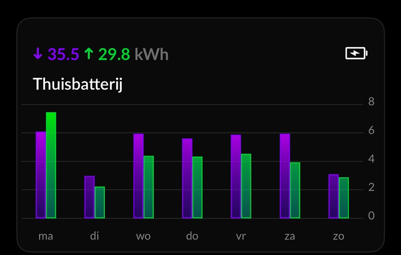

Deze week bijna een RTE van 84% weten te realiseren, dit gaat de goede kant op en is boven verwachting.
Afbeeldingslocatie: https://tweakers.net/i/Pc6wzKP5kq513rx0YrrngiC1_D0=/800x/filters:strip_icc():strip_exif()/f/image/Ti9aQiOI0rZKmudrksukj4mw.jpg?f=fotoalbum_large
  • ivo1969
Flodder325 schreef op zondag 16 maart 2025 @ 13:42:
Ik zelf kom niet hoger dan 75, dus super fijn voor je👍👍
Klein vraagje over de grafiek.
Heb je de batterij maandag pas gekregen en aangesloten of zat er nog stroom in van de zondag ervoor.
Want nu lijkt het of er meer uit de accu is gekomen dan dat er in is gegaan.
  • Flodder325
  • Registratie: Mei 2024
  • Laatst online: 18-03-2025
mike123 schreef op zondag 16 maart 2025 @ 14:08:
Je hebt gelijk de maandag is wat vreemd idd, dit komt omdat er in de nacht van zondag op maandag nog wat in de batterij over was wat hij dus maandag heeft ontladen voordat hij weer ging laden.
Als ik die maandag eruit haal zit ik weer rond de 77% rte
Dan ga je vast ook vertellen hoe je het dan gedaan hebt? Het blijft tweakers he :P
Door stiekem te steggelen met de week ervoor dus >:)
[ Voor 5% gewijzigd door Devke op 16-03-2025 14:54 ]
Flodder325 schreef op zondag 16 maart 2025 @ 14:13:
Je bent me voor, dit geeft idd vertekende beelden. Het was mooi, maar nog te mooi om waar te zijn :)
  • Flodder325
Devke schreef op zondag 16 maart 2025 @ 14:53:
Ach hopen op een betere RTE mag gelukkig nog, voor nu blijft het dus steken tussen 75..77% hier.
Ik denk niet dat dit verbeterd in de zomer omdat alleen als ik op vollast kan ontladen een betere rte krijg.
Alhoewel in de zomer zwembad opzetten en de warmtepomp erop moet ook lekker wat slurpen uit de accu’s.
Let’s wait and see. 🤔
