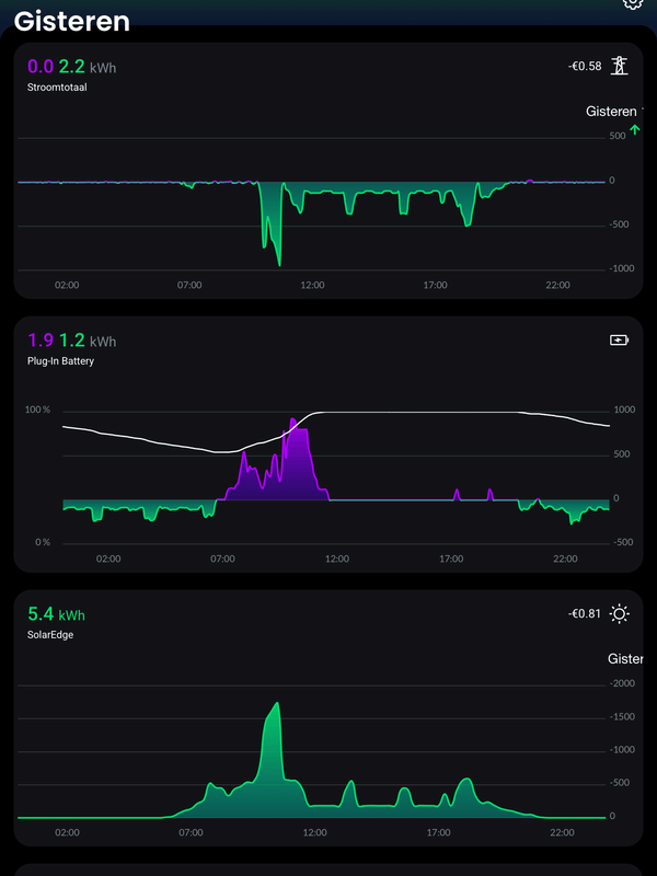

  • bubbelbart
  • Laatst online: 31-07 21:22
joeri1 schreef op maandag 15 juni 2026 @ 14:56:
Dat heeft mogelijk meer te maken met het switchen tussen modus dan de mode an sich. Ik zie zelf vooral dat HW de weersvoorspelling iets te rooskleurig inschat, daardoor loop ik soms een paar procent SOC mis.
Toevoeging: ik gebruik wijkvriendelijk momenteel.

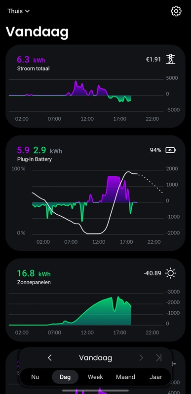

Dat zou mogelijk een verklaring kunnen zijn voor wat ik zie. Ik heb afgelopen week mijn eigen planning via Node-RED (op basis van dynamische prijzen) vervangen door Slim Laden dynamisch. Mijn eigen planner werkte prima, maar is niet zelflerend en kijkt niet naar het weer.
Eerste indruk is goed: batterijen (2) zijn elke dag vol en laden grotendeels op dezelfde momenten als mijn eigen plan. Wat me wel opvalt is dat hij vaak rond 16:00 stopt net onder de 100%, terwijl er nog genoeg PV is. En dan pas een half uur tot een uur later de laatste procenten gaat laden.
Niet erg, maar ik vind het wel opvallend. Dat zou dan inderdaad door de PV/weer verwachting kunnen komen.
Afbeeldingslocatie: https://tweakers.net/i/t3tZtY_NMyREh1cZqCWdTzRsrLY=/x800/filters:strip_exif()/f/image/VXEkKyPuX6NJ5f4cpVEWZpLO.png?f=fotoalbum_large

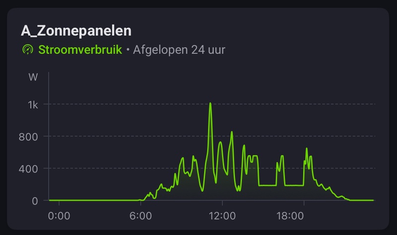

Proef met NOM en terug regelen zonnepanelen als de SOC groter is dan 95%. Hierdoor lever ik minder terug aan het net.
(Afbeeldingslocatie: https://tweakers.net/i/igOlorAp6ZVqHNhxGl4Qg6wQeN0=/800x/filters:strip_icc():strip_exif()/f/image/S8U7rQmevoi2dsbHSNmbscdr.jpg?f=fotoalbum_large

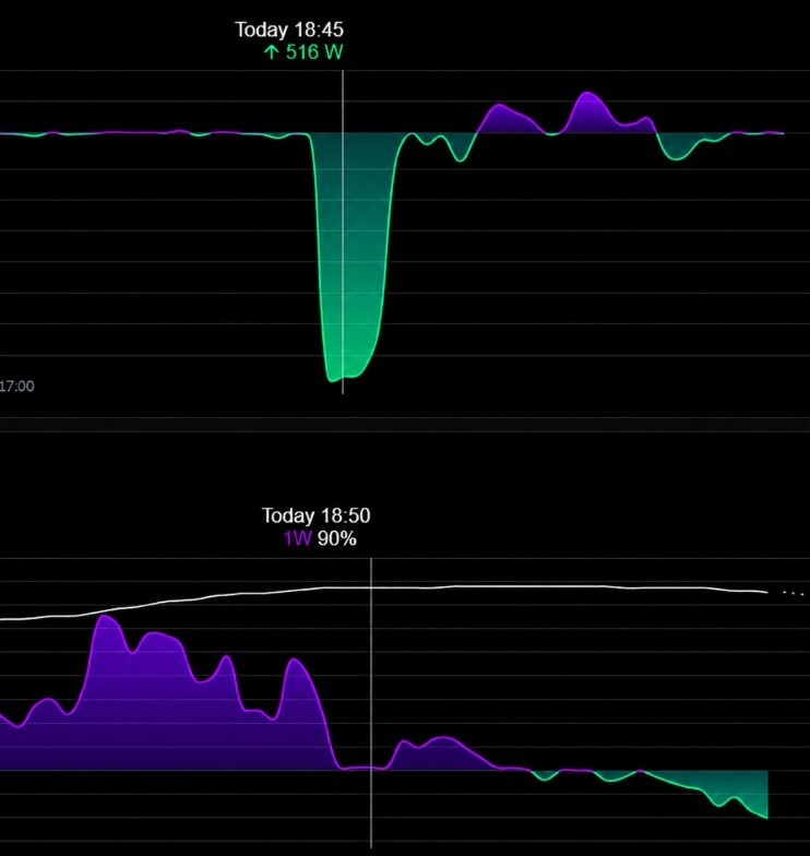

Homey, Homewizard battery 2x, 9 zonnepanelen 3100W piek, power SolarEdge omvormer ,Airco als verwarming, IPad, Iphone

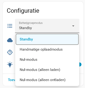

  • Ronald1245
  • Registratie: Maart 2025

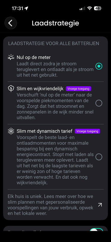

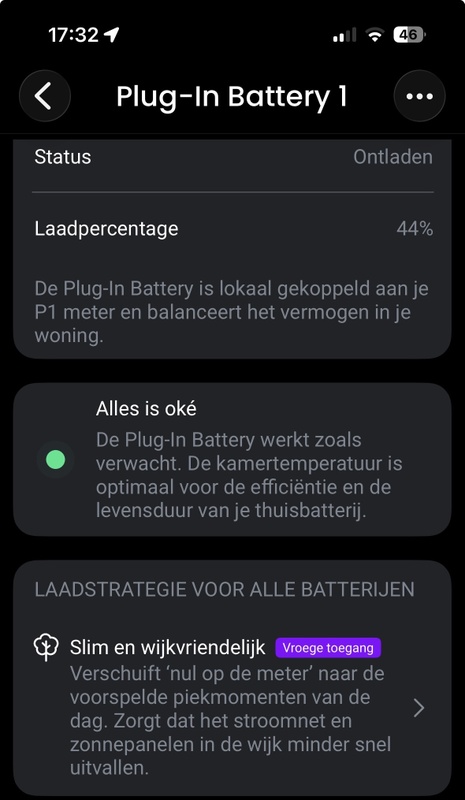

Vraagje, het lukt mij niet om het laadprofiel weer op nom te zetten, ik kan keuze in de app maken maar de batterij blijft fixed op slim laden staan.
Hoe kan ik de batterijen weer in nom zetten zodat ze dat ook overnemen in de app?
Foto 1Afbeeldingslocatie: https://tweakers.net/i/J876drhybfnkkXdMWm4p-On7WPk=/x800/filters:strip_exif()/f/image/WiTre7WZYeMl6uDhsNogWVkj.png?f=fotoalbum_large
Hierna ga ik met pijltje terug en blijft batterij op slim laden staan.
Foto 2

Blijkbaar was er een app update vandaag, die geladen en toen werkte nom terugzetten wel weer dus opgelost.

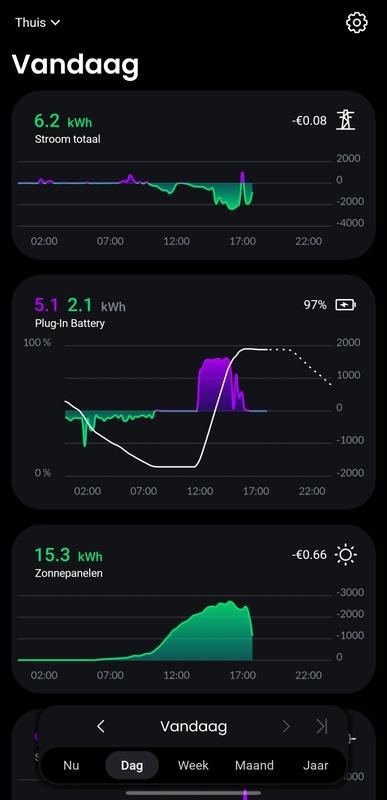

5200wp SolarEdge - 14,4KW 2400AC - k2 pro combo - WP boiler - 2x MHI - Homey shs & HAOS -> NUC i5 32gb akasa fanless

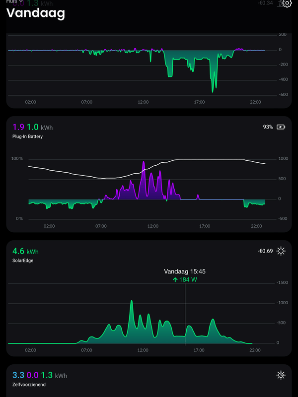

Afbeeldingslocatie: https://tweakers.net/i/yAdsYB3u5QvRmrDMgAGbOtD0UVk=/x800/filters:strip_exif()/f/image/smPtBTfCqaDUwidUskYmRC10.png?f=fotoalbum_large M
Terug levering is nu minimaal de instellingen in de advance flow zijn nu optimaal. In plaats van 18 kWh leveren de zonnepanelen 5,4 kWh.
De boete zal nu minimaal zijn. Test is geslaagd.
  • Kriss1981
  • Laatst online: 16-09 22:54
Ronald1245 schreef op dinsdag 16 juni 2026 @ 17:35:
Foto 1[Afbeelding]
Foto 2
Hier sinds maandag in het bezit van mijn eerste PIB en het wilde mij ook niet lukken om het laadprofiel te wijzigen. Zojuist de iOS app geüpdatet en het werkt.
Mijn PIB is rond 3:00 al leeg (vanaf 100%), dus wellicht komt er nog een tweede bij

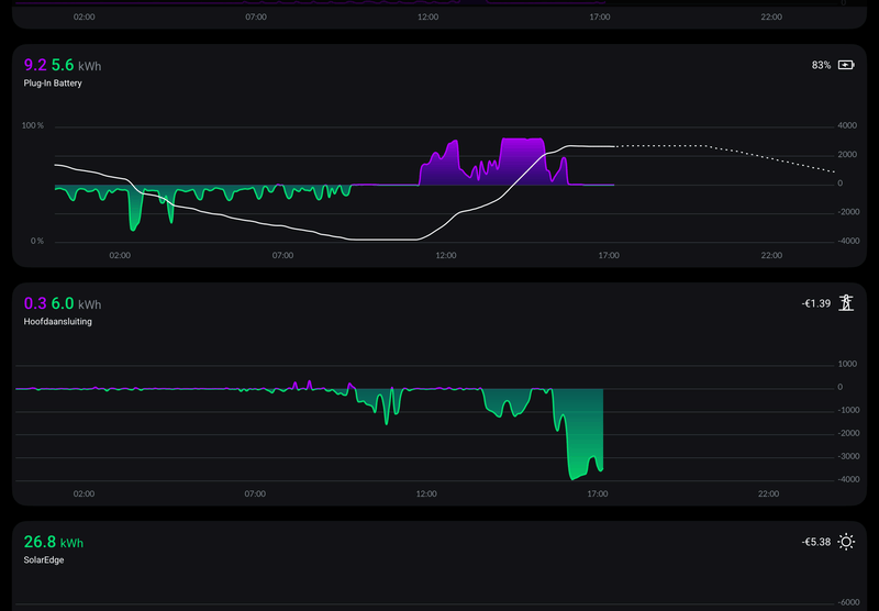

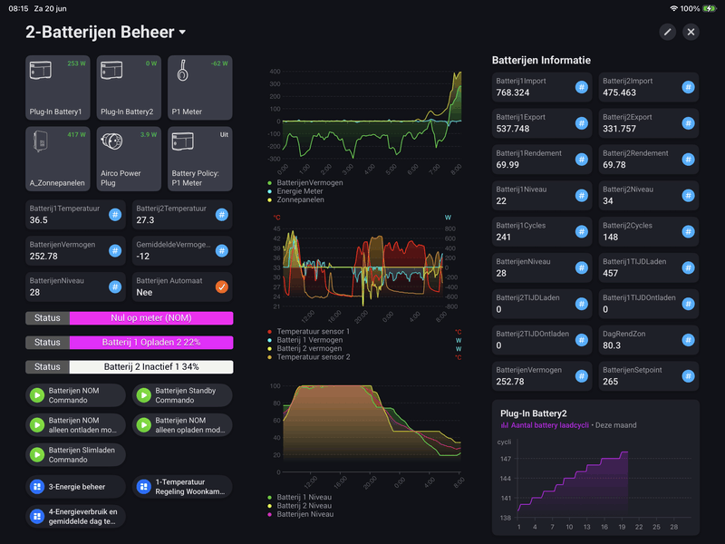

GL007 schreef op maandag 15 juni 2026 @ 23:03:
([Afbeelding]
@GL 007 het resultaat is bijzonder dit wil ik in de komende maanden ook bereiken met de SolarEdge Inline Energie meter. Maar hoe heb jij deze resultaten bereikt, ik denk dat meer lezers daar ook belangstelling voor hebben !!

Theovelders schreef op woensdag 17 juni 2026 @ 08:56:
GL
Het is een heel verhaal.
Om te beginnen ‘s morgens op 8:00 uur zet ik de max energie van de zonnepanelen omvormer op 100%. Verder wordt de batterijen in NOM mode gezet.
In het voorjaar en na jaar zet ik de batterijen om 8:00 uur op alleen opladen mode.
Om terug levering te voorkomen wordt de omvormer teruggeregeld als de SOC waarde hoger island 95% en dit gebeurt tussen 08:01 en 17:59 uur.
De terug regeling wordt bepaald door het momentele vermogen naar het lichtnet. De maxwaarde van de omvormer wordt verminderd als de teruglevering te groot wordt. Ik hanteer hier een drempel van - 50W. Bij een positieve waarde wordt de maxwaarde van de omvormer verhoogd.
Er zijn 2 grenswaarden voor de omvormer. De onderste grenswaarde is hier 5% van het maximum en de bovenste grens waarde is 100 %. Wanneer de SOC van de batterijen boven de 95% komt dan gaat de regeling starten.
Formule voor de maxwaarde = vorige maxwaarde - (( huidige vermogen/ 3100)*100). Dit resultaat gaat door een aantal limiters voor dat de waarde naar de omvormer gaat.
Om 18:00 gaat de maxwaarde van de omvormer naar 100%
Het alles is in een advance flow verwerkt.

Ik heb twee batterijen/accu’s van Homewizard. Nu zijn er twee nieuwe modes toegevoegd. Eén daarvan is ‘slim en wijkvriendelijk’. Deze modus helpt mede de stoom in de wijk te stabiliseren. Dat is heel mooi maar dat gaat straks geld kosten. Want als er een teveel aan stroom is en je laad de accu’s vol dan wordt dit gezien als verbruik. En als er stoom nodig is en je laat de accu’s leeg lopen krijg je straks een paar cent per kilowatt. Ik heb hierover gebeld met Vattenval en dit was de juiste conclusie.
  • GarBaGe
  • Registratie: December 1999
  • Laatst online: 16:22
Dat klopt.
Wat is nu je vraag?
  • ChrisEv
  • Registratie: December 2022
  • Laatst online: 05-07 21:07
Wat is het nut van deze modes als het je geld gaat kosten.

GL007 schreef op woensdag 17 juni 2026 @ 09:38:

Het lijkt wel of het algoritme de accu's persé niet voor 16:00 uur vol wil hebben. Zelfs in de uren met de meeste opwek blijf ik de wijk af en toe ondersteunen. Laden van de 3 Pibs wordt met horten en stoten toegestaan.
Als mens zou ik zeggen: Vanmiddag volle bak naar 100% oftewel: Continue predictive (laden/ontladen beide toestaan).
Afbeeldingslocatie: https://tweakers.net/i/zVbbIx-xOu3iqkLvezxzHd2xbbs=/fit-in/4920x3264/filters:max_bytes(3145728):no_upscale():strip_icc():strip_exif()/f/image/KMCJUoMTE0MKpDmB0uqs4aPK.jpg?f=user_large

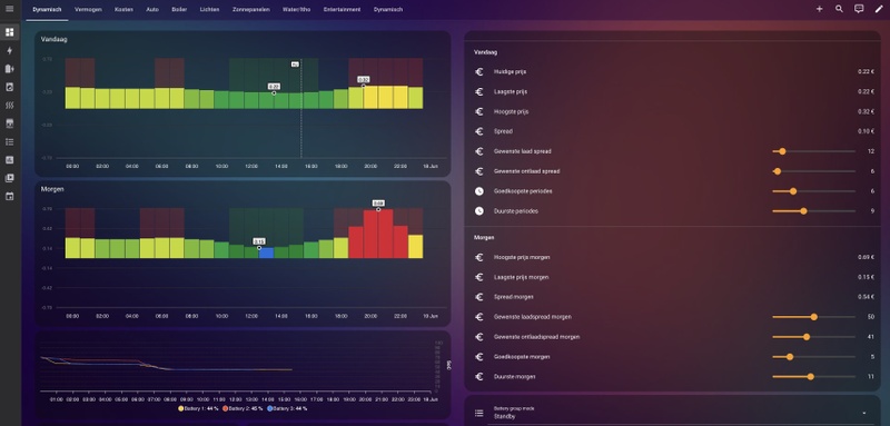

Zo, een dynamisch contract in combinatie met de HomeWizard Plug-In Batteries is een goudmijntje. 50 cent laad spread en 41 cent ontlaad spread. Dure uren nog even aanpassen voor de laagste prijzen morgenmiddag.
Afbeeldingslocatie: https://tweakers.net/i/4J_M9kcGZxplAVn9Ait99Ci636U=/800x/filters:strip_icc():strip_exif()/f/image/41kAL5qnlU1CSsWkaGqIHdgu.jpg?f=fotoalbum_large

TFX77 schreef op woensdag 17 juni 2026 @ 15:55:
Eigenlijk moet je toch niets doen? Door de zon zullen de batterijen volgeraken.

ChrisEv schreef op woensdag 17 juni 2026 @ 10:23:
Slim Laden Wijkvriendelijk haalt geen stroom van het net. Alleen eigen opwek wordt gebruikt voor laden vd batterij. Daarnaast kijkt het of het de wijk kan ondersteunen. Dat kost je geen geld.
  • TFX77
  • Laatst online: 12:39
frye schreef op woensdag 17 juni 2026 @ 16:25:
Voor de niet dynamische contracten misschien. De automatisering gaat in dit geval handmatig laden op de goedkoopste uren. Terugleveren levert nu meer op dan opslaan in de de batterij, zeker buiten de goedkope uren. Pas in 2027 moet er zo veel mogelijk de batterij in. Echter zou het kunnen dat gij uit België komt en dan heeft gij denk ik volledig gelijk.

  • Laatst online: 17-09 17:07
Devke schreef op donderdag 11 juni 2026 @ 09:54:
Waar ik benieuwd naar ben. Komt de batterij niet vol omdat er simpelweg te weinig opwek is of laat Slim Laden kansen liggen overdag waardoor de batterij niet vol genoeg raakt? Zou je daar eens wat screens van willen delen?
zoals vandaag, ik heb afgelopen dagen de dagen slim en wijkvriendelijk uit gehad.
18:50uur. batterijen zijn 90% en dan plots gaan terug leveren. accu neemt het niet op.
ik zal eens kijken wat hij morgen doet. ben toch x dagen niet thuis dus ik laat hem op wijkvriendelijk staan.
Afbeeldingslocatie: https://tweakers.net/i/o04q3qeS8DyZ9Vj_HyFlyMaRxZ0=/fit-in/4920x3264/filters:max_bytes(3145728):no_upscale():strip_icc():strip_exif()/f/image/1D02I7Os2p2rPkbU9g2QgweY.jpg?f=user_large
carpcatcher schreef op woensdag 17 juni 2026 @ 21:28:
De 90% zal denk ik voldoende zijn voor je om te ontladen en tot morgen weer te redden. Ik heb dat hier ook gezien. Laden tot 94% en idd dat was voldoende steeds tot de volgende zonnestralen.

fredhuizinga schreef op woensdag 17 juni 2026 @ 21:13:
Ik ben echt benieuwd wat hij morgen gaat doen mbt dynamisch slim aansturen, vandaag de batterijen tot 75% vol. Denk dat ik de nacht wel doorkom, hopen dat ze morgen wel vol raken.
Ik hou het in de gaten, soms voelt het wat onlogisch maar als ik de data via de energieboer bekijk lijkt hij wel goeie keuzes te maken.
Tot nu toe tevreden.
Nu nog 12% over, laadstrategie voor vandaag ziet er voorlopig goed uit..

Meer mensen waarbij het niet mogelijk is om te switchen tussen laadstratiegie? Hij stond gisteren op 0-op de meter, en wilde hem nu op slim met dynamisch zetten, maar hij blijft op nom staan.
  • DG64
  • Registratie: Februari 2025
  • Laatst online: 11:59
MakeItSo schreef op donderdag 18 juni 2026 @ 07:27:
Check even in de appstores of je de nieuwste versie van de app hebt. Door de oudere versie werkt het namelijk niet.

Is er een update geweest waardoor het ineens niet meer werkt? Het heeft de afgelopen weken prima gewerkt bij mij.
Edit: het was wel de oplossing. Vreemd, ik dacht dat ik de nieuwste versie al had aangezien het weken prima werkte.

Een iets hogere marge is in de beta testen ter sprake gekomen. Daar zijn aanpassingen op gedaan door HomeWizard. Wellicht voor jou onvoldoende. Even in de gaten houden of dit structureel is of een inschattingsfoutje.
Afbeeldingslocatie: https://tweakers.net/i/TKUtIpEZwla9ty0byhVhk7R3jNE=/800x/filters:strip_exif()/f/image/7RaQBB2AhDnRRt1kyiI7Wrp5.png?f=fotoalbum_large
Dit lijkt me de meest efficiënte manier bij volle zon.
Batterijen direct laten volladen en dan de zonnepanelen terug regelen
Afbeeldingslocatie: https://tweakers.net/i/lREpyLWSbdc1jNbtl2Iw-2iHRgU=/x800/filters:strip_icc():strip_exif()/f/image/L6kXw6bUi4xEXPmvdoMD3rcV.jpg?f=fotoalbum_large accus vol en klaar voor de dure uren, laadschema heeft zich aan de afspraak gehouden. Nu kijken wat hij vanavond doet, ik heb er vertrouwen in.

[Afbeelding] accus vol en klaar voor de dure uren, laadschema heeft zich aan de afspraak gehouden. Nu kijken wat hij vanavond doet, ik heb er vertrouwen in.
Als ik het nu na twee weken vergelijk met mijn homeassistant sturing dan laadt hij smiddags wat later de batterijen vol. Straks als er minder zon is ben ik benieuwd of hij dan wel eerder gaat laden om toch genoeg sap in de batterijen te hebben voor de nacht.
Wil je dat ik spoiler alvast? 😈

Gisteren NOM gedraaid om te zorgen dat 2 batterijen helemaal vol zaten (anders had hij tot 60% geladen volgens mij). Toen rond 18.30 de zon verdween, bleef de batterij doodleuk passief en ging 10-15 mins van het net gebruiken (zie grafiek). Toen toch maar weer op NOM gezet.
Vragen
  • Is bekend wat de drempeltijd/waarde is alvorens hij van "Ruststand" naar "NOM" schakelt (wanneer batterijen zijn opgeladen en dus niet uit net gaat halen)?
    Update: elke 15 minuten wordt de strategie bijgesteld staat in de FAQ
  • Wanneer je van NOM naar Slim laden schakelt (en terug), behoudt hij dan wel het geleerde qua opbrengst- / laad- en verbruiksprofiel?
    Update: @Devke Vraagt dit na op beta forum.
Vanochtend om 04:00 waren de batterijen alsnog leeg, laat staan dat er minder dan 100% was geladen gisteren. Samengevat, het uitgesteld laden in ochtend ben ik positief over, het niet tot 100% opladen -not so much :P -
Afbeeldingslocatie: https://tweakers.net/i/z-krGLCIRjqC6F3qFbvahJbamDM=/800x/filters:strip_exif()/f/image/Jlo8ppqF4yHZUqlePn6yY0RY.png?f=fotoalbum_large
NB. Hoymiles omvormers, dus zonnepanelen zie je niet in grafiek
NB2. Heb hem nu weer op Slim Laden gezet, HW denkt dat 67% goed genoeg is voor de nacht, we zullen zien :P
[ Voor 21% gewijzigd door Canis Lupus op 19-06-2026 16:22 . Reden: Eigen vragen beantwoord :) ]

Canis Lupus schreef op vrijdag 19 juni 2026 @ 13:16:
Ik wil het ook helemaal loslaten, maar heb daar nog moeite mee ;)
Vragen

Misschien domme vraag, maar ik kan in mijn Home Assistant geen van de nieuwe opties terug vinden. Heb reeds herconfigureer gedrukt etc. het wil niet veranderen.
Afbeeldingslocatie: https://tweakers.net/i/ehk2q8qEwcQkXMiPozSyglh9okI=/fit-in/4000x4000/filters:no_upscale():strip_exif()/f/image/xPaXyntV5RkSGc3kNZEy01c9.png?f=user_large
Op dit moment wekt de Standby-NOM configuratie met het laden van de auto. Simpele als werkelijk verbruik (ENPHASE) >3200 gaat batterij op standby.
Ik wil best het slimme laden proberen, maar uiteraard wil ik niet dat het geladen deel naar de auto gaat.
Misschien moet ik de API uit zetten en gewoon de app het laten regelen? Wat is jullie advies?

Welke laadstrategie kunnen we nog aanpassen

4 batterijen, met Slim laden dynamisch ruim “two weeks in use and counting”, constant ingesteld.
Ben nog steeds heel tevreden. Ik zie op het forum af en toe vragen over waarom de batterijen niet helemaal vol geladen worden voordat de zon onder is (aangenomen dat er voldoende PV capaciteit is). Voor dynamisch is dat lijkt me een keuze tussen minder kosten door duurdere teruglevering en het risico van een lege PIB set voordat de panelen weer gaan produceren. Zoals @fredhuizinga en anderen hier ook al eerder posten.
Afbeeldingslocatie: https://tweakers.net/i/icMLNwFSc00h71boGAG9eWqIi-g=/800x/filters:strip_exif()/f/image/jSYqVAuFfrZoYG3utuCBi6hw.png?f=fotoalbum_large
Best wel even vertrouwen nodig om dat helemaal los te laten. Zie de bijgaande screenshot, vandaag, ik heb nu, rond 5 uur nog 5 kW PV vermogen, de 4 batterijen zijn geladen toen het tarief lager was (ruwweg van 12-4) en nu lever ik alle PV opbrengst terug aan het net, maar de batterijen zijn net boven de 80%.
Dit heb ik in de afgelopen ruim twee weken vaker gezien, en in alle gevallen, op een na, was de door het algoritme berekende SOC voldoende om de volgende morgen te halen. Natuurlijk bekruipt me het gevoel, doe maar even eenmalig vol laden, maar vertrouwen, want het ging de afgelopen twee weken gewoon goed.
Vannacht is het wel wat spannender denk want de airco’s gaan nu wel meer gebruiken, maar de WP (die twee weken geleden nog bijsprong) weer niet.
We zullen het morgen zien. Ik mag hopen dat het algoritme met deze gegevens leert verder te optimaliseren, dus warme dagen en nachten, meer buffer meenemen in de geplande laadcurve.
Is dat zo @Devke ?

Sinds de nieuwe laadmodi beschikbaar zijn heb ik de laadstrategie van de batterij als experiment op slim wijkvriendelijk gezet, ook al omdat je dan in de app een prognose ziet.
Dit staat of valt natuurlijk met het feit of je niet te vaak potentieel batterijgebruik verliest als het algoritme te "aggressief" optimaliseert voor de wijk ipv voor jezelf.
Omdat ik 2 batterijen heb zou ik eigenlijk een van de 2 wijkvriendelijk willen en de ander gewoon NOM. Dan gaat de batterij tenminste een deel altijd opladen. Het algoritme stelt laden soms helemaal uit tot in de middag.Tot die tijd is de batterij wel leeg , wat bv nadelig is als je opeens 's ochtends een afwasmachine aanzet terwijl de zon deze nog niet krachtig genoeg is dat deze volledig op de teruglevering kan draaien
Als het algoritme bv altijd tenminste 10% batterijvulling nastreeft is er altijd batterijstroom beschikbaar in die situaties. Dus ik heb mijn batterij maar even handmatig 10% laten laden en toen pas de afwasmachine aangezet.

EVfan schreef op vrijdag 19 juni 2026 @ 17:34:
Dit heb ik in de afgelopen ruim twee weken vaker gezien, en in alle, op een na, gevallen was de door het algoritme berekende SOC voldoende om de volgende morgen te halen. Natuurlijk bekruipt me het gevoel, doe maar even eenmalig vol laden, maar vertrouwen, want het ging de afgelopen twee weken gewoon goed.
Is dat zo @Devke ?
Hier zag ik nadat de warmtepomp wel klaar was dat er iedere ochtend meer over bleef in de batterijen. Er was dus rekening gehouden met warmtepomp terwijl het niet (meer) nodig was. Het algoritme is een samenkomst van verbruik, tarieven, weersvoorspelling etc. Ik heb gevraagd in de beta omgeving tijdens het testen of er ook naar de buitentemperatuur werd gekeken i.p.v. alleen zon, bewolkt, regen etc. Ja daar wordt naar gekeken. Of dit gelijk goed gaat? Proberen maar. Als testers hebben we best veel kunnen afvangen maar 100% alle opties? >:)
exroosje schreef op vrijdag 19 juni 2026 @ 17:37:
Het algoritme is bij Slim Laden Wijkvriendelijk "consument" eerst ingericht. Net ondersteuning alleen als het kan. Ik heb dit ook zien gebeuren in de beta. Bij minder weer werd ieder zonnestraaltje (op een uitzondering na) wel opgepakt. Bij stralend weer verschoof het laden naar de middag.

  • fredhuizinga
  • Registratie: Februari 2015
Vandaag toch beetje gesjoemeld, vanaf 13u toch op handmatig gezet.
Reden was dat ik vanwege het weer de airco vanochtend aan heb gezet, en samen met de wasmachine aan ging het slimme schema om 12u aan maar was er te weinig zonneopbrengst om de accus ook nog vol te krijgen. Even twee uurtjes uit het net erbij was genoeg om toch vol te komen...
Afbeeldingslocatie: https://tweakers.net/i/9hnqPriFJBgHG_5ZCI-k3KaO-Ts=/x800/filters:strip_icc():strip_exif()/f/image/jjt9DFhzMo1u5zJl1FdsQMVZ.jpg?f=fotoalbum_large
Toch ergens zou ik willen dat hij op goedkope uren ook van het net erbij kan pakken. Dat helpt de wijk toch ook?
Samsung Galaxy S26 ultra 1TB black

Hier ook vanaf de vrijgave overgeschakeld op "slim en wijkvriendelijke" laden. Verder niets meer aan gedaan, gewoon de programmatuur de gelegenheid gegeven om te leren.
Ik gebruik HA alleen voor monitoring van het systeem, vandaag eens naar de verzamelde gegevens gekeken.
Werkt uitstekend. Niet meer dom stroom gaan hamsteren als de zon gaat schijnen maar anticiperen op het verwachten verbruik en de belasting van het niet.
Laden start variabel maar aan het eind van de daglichtperiode altijd genoeg in de batterijen om de nacht door te komen.
Mooi werk van HW, programmatuur die niet nadenkt maar voordenkt.
Het gaat over 2 PiB's en 1500W zonnepanelen op het oosten en ook 1500W op het westen.

Hij staat nu op 15% gaat zo eerst op NOM tot hij op 30% zit. Dan weer op discharge only tot 11 uur om dan op NOM over te schakelen en ze vol te hebben. Ik wil gewoon altijd eerst een fatsoenlijke buffer hebben voor ik aan de wijk wil meewerken.
(Een van de dingen die waarschijnlijk lastig is voor het HW algoritme is dat export bij mij gelimiteerd wordt. Ik exporteer nooit meer dan 1 kW naar het net. Daardoor kan ik om half 9 evenveel export hebben als om 13:00 in de volle zon, maar ook als er veel bewolking is.)
In de toekomst wil ik dat nog wel dynamischer gaan maken, om nog net en wijkvriendelijker te worden. Maar voorlopig heb ik daar nog geen tijd in willen stoppen. Met mijn huidige wijkvriendelijke automatisering is de export in de 'slechte' uren nu ook al wel verminderd.
Afbeeldingslocatie: https://tweakers.net/i/d1HFFi46WpyxlqWxGwET9Y-oA5c=/800x/filters:strip_exif()/f/image/4Vx6hogkVhia4NpQzJoeemjh.png?f=fotoalbum_large
Afbeeldingslocatie: https://tweakers.net/i/MPNtrRJIK9zFszT5vmLh26L3uGE=/800x/filters:strip_exif()/f/image/vfgd8TeJsByLY5sgL0dUCXw4.png?f=fotoalbum_large
Op de warmste dag van het jaar werkte alles prima. De resultaten zijn perfect.
