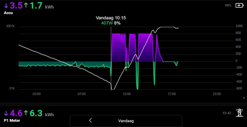

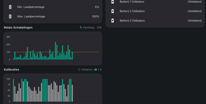

Vraag: wat staan je andere batterijen te doen? Ik heb in NOM gebruik dat als er een batterij een SOC correctie gaat doen dit als gebruik wordt gezien en dat mijn andere batterijen dat dan weer volgens de NOM regels opvangen Pas als ze allemaal leeg zijn wordt er van het net geladen.
Die stonden ook op een lage SoC. De eerste kalibratie werd voor een deel opgevangen door de overige drie batterijen, maar die trok ze naar praktisch 0%. De twee kalibratie kwam daardoor geheel van het net. De PiB als geheel ging van 13% naar 0%. Gewoon even ruim 1/7 van mijn gedachte capaciteit onverwacht foetsie. ;w
  • hanev001
  • Laatst online: 20:01
JeroenH schreef op vrijdag 12 juni 2026 @ 10:56:
Conclusie: Als je niet in staat was een totaal van 500Wh aan SOC gebruik op te vangen waren je batterijen sowieso zo goed als leeg. Je was dus altijd van het net gaan laden alleen 500Wh meer dan verwacht (15 cent)
hanev001 schreef op vrijdag 12 juni 2026 @ 11:10:
Nou... het ligt iets anders, vind ik. Toen de eerste kalibratie startte had ik nog 13% SoC (dat is het gemiddelde van de vier batterijen). De vier PiB's hebben samen nominaal 10,8kWh, als ik van alles afrond zou ik durven stellen dat die 13% ongeveer 1 kWh vertegenwoordigt. Zo 's ochtends vroeg verbruikt onze woning zo'n 150-200 watt. Dat betekent dat ik hier nog ruim vijf uur mee toe had gekund, en zeker het moment had gehaald dat de zonnepanelen voldoende zouden opleveren om het verbruik te dekken.
Het spijt me, dan valt een onverwachte terugval van 13% naar 0% in een half uur tijd gewoon tegen.
Als jij in je auto rijdt, en de wijzer van je brandstofmeter geeft aan dat je nog 1/8 hebt, dan ga je eens denken aan tanken. Maar als die wijzer dan ineens, onverwacht, terugvalt naar nul, en je staat onverwachts midden op een kruising stil, dan je dat tegenvallen. Althans, mij wel.
En nogmaals, ik snap het mechanisme, ik snap dat de SoC van de cellen bepalen alleen op basis van spanning, stroom, coulombs tellen, temperatuur enz maar net één stapje onder zwarte magie ligt.
Maar ik vind het gewoon onprettig.
De kalibratie-actie zou ook voor de veiligheid zijn. Even speculeren, noem het meedenken met @HomeWizard_NL. Zou het de veiligheid heel erg aantasten als de PiB via de API bij Home Assistant zou kunnen aangeven "Oi, ik moet een kalibratie doen, dat moet binnen nu en X uur.". In HA heb ik dan een scriptje draaien wat binnen die X uur het beste moment uitkiest (lage netstroomprijs, voldoende zon) om het uit te voeren. HA geeft via de API naar de PiB retour "Doe maar om 09:30", en als dat binnen het toegestane window ligt zal dat zo worden uitgevoerd.
Of als een PiB vindt dat een kalibratie-actie alweer te lang geleden is, zorg dat die batterij dat via de API aan HA laat weten. Geef HA dan de mogelijkheid om, via de API, die PiB een soort van "uit roulatie te nemen", laat hem zich ontladen tot 0%, doe die kalibratiecyclus terwijl de andere drie PiB's goed vol zijn, er veel zon is, een laag eigenverbruik is, enz. Kortom maak het planbaar.
Daar zou ik veel beter mee kunnen leven.

JeroenH schreef op vrijdag 12 juni 2026 @ 21:20:
Je denk fout is dat 13% niet 13% is. Het probleem met SOC drift is nu juist dat dit percentage niet accuraad is. De afwijking wordt groter naarmate het langer geleden is dat je het nul punt hebt bereikt en er een correctie heeft plaatsgevonden. Je vraagt dus in feiten om een stuur mogelijkheid op een onbekende. Als het BMS meet dat de celspanning beneden een minimum waarde komt wordt de SOC-correctie gestart, wat het getoonde laadpercentage op dat moment is speelt daarbij geen rol en is dan ook een factor waar je niet mee kan sturen.
Je idee om preventief een correctie te starten zou kunnen werken als je het ontladen zou kunnen forceren maar HW heeft als hard standpunt dat ontladen naar het net (wat daarmee mogelijk zo worden) een functie is die ze niet willen maken.

Ben de Zendure heb je er heel veel zicht op. In de HA integratie van Zendure zelf zie je dit Afbeeldingslocatie: https://tweakers.net/i/piXVClJHEh_5kuxoDs7q_6taPts=/fit-in/4000x4000/filters:no_upscale():strip_exif()/f/image/y28zgyK63VDcQw8uDfpP7Ukn.png?f=user_large
En in de integratie van @gielz zie je dit:Afbeeldingslocatie: https://tweakers.net/i/-Dego3SmaF3xFmztMByh__w8WpI=/800x/filters:strip_exif()/f/image/K84aG5BT3ef5b92Ot3b3gA2W.png?f=fotoalbum_large Ik heb mijn bedenkingen of de kalibratie van de PiB wel een kalibratie is. Normaal gebeurt dat als hij vol is (zelfs mijn Tesla doet dit bij 100% en dat wordt keurig aangegeven in het display). Bij de PiB's is het eerder een beveiliging tegen te diepe ontlading zo lijkt het. Als je de Zendure niet elke dag vol krijgt, doet hij de kalibratie maar 1 x in de maand door hem volledig op te laden. Als je toevallig in de tussentijd wel een keer een volledige lading hebt schuift die maand gewoon door.

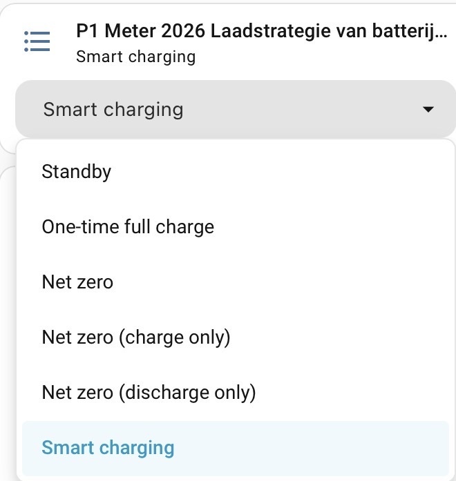

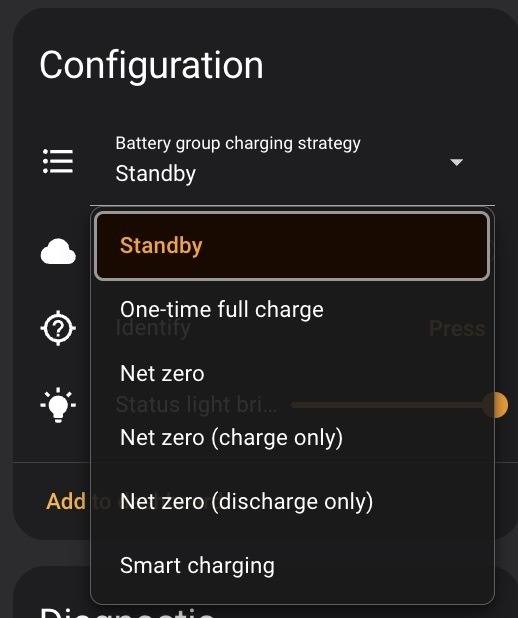

Ik heb geen Dynamisch contract, maar via mijn leverancier krijg ik wel in het weekend tussen 12 en 17u “gratis” stroom (betaal dan wel de energiebelasting)
ik heb een PiB, uiteraard de P1 meter en heb Home Assistant draaien.
Nu is mijn vraag: is het mogelijk via de API met een custom config om alle opgewekte stroom in de batterij te stoppen ipv het “NoM-Charge” profiel? Ik wil eigenlijk gewoon tijdens die uren al m’n gebruik van het net trekken, en alle opwek in de accu stoppen voor de latere uurtjes.
op dit moment heb ik (met Claude) de volgende automation gemaakt:
YAML: Automation

Zero charge only laad alleen met zon. Je zal "one time full charge" (voorheen heette deze manual charge mode) moeten gebruiken wil je uit het net laden. Let wel sommige van deze gratis stroom acties verbieden het laden van batterijen tijdens de kortingsperiode. Lees de kleine lettertjes dus goed door.
Zie Tweakers bericht hierover: nieuws: Budget Energie geeft klanten deze lente- en zomerweekenden 'gratis' stroom
De gratis stroom is bedoeld voor eigen gebruik en, daarnaast, niet bedoeld om een thuisbatterij op te laden (zodat je buiten de uren dat de stroom gratis is, ook nog de gratis stroom uit de thuisbatterij kunt gebruiken). Wanneer we constateren dat je je hier niet aan houdt, of op een andere manier misbruik maakt van onze actie, dan kunnen we je uitsluiten van deelname aan deze actie.
Afbeeldingslocatie: https://tweakers.net/i/kXUHN_fsFAoka5KtL-69WqLNwzU=/fit-in/4920x3264/filters:max_bytes(3145728):no_upscale():strip_icc():strip_exif()/f/image/kM0bMVF6UHpGTNHtwMsWvRom.jpg?f=user_large

TFX77 schreef op zaterdag 13 juni 2026 @ 00:49:
Er is inderdaad een beperking, mag niet de accu volladen vanaf het net.
Maar het “zero charge only” doet dus NoM zonder discharge. Ik wil juist:
eigen gebruik volledig uit het net trekken, zonnestroom volledig in de accu stoppen, geen NoM.
Dit is dus niet mogelijk? Ook niet met een andere configuratie dan de huidige aangeboden profielen?

Met HomeAssistant kan je de laad strategie aanpassen. Je zou deze met een automation op vaste tijden op Net Zero (Charge Only) kunnen zetten en dan na afloop van de gratis stroom periode weer terug op de oude strategie.
Volgens mij gaat de stroom van je eventuele zonnepanelen dan in de batterij. Maar hij gaat niet laden vanaf het net. Hij gaat ook geen stroom leveren. Dus je gebruikt dan voor je huis de stroom van je zonnepanelen en de gratis stroom van het net. En de stroom van je batterij gebruik je dan later na de gratis periode.
Afbeeldingslocatie: https://tweakers.net/i/bBz2tEeLyoYjcoeDvi9NWayZf8s=/fit-in/4920x3264/filters:max_bytes(3145728):no_upscale():strip_icc():strip_exif()/f/image/u6uJkyXyJGXr08ZimKbeAgl7.jpg?f=user_large
[ Voor 11% gewijzigd door Sepio op 13-06-2026 12:06 ]
  • gise
Sepio schreef op zaterdag 13 juni 2026 @ 11:55:
Dat heb ik nu inderdaad ingesteld, zie: gise in "Het HomeWizard Plug-In Battery topic deel 2"

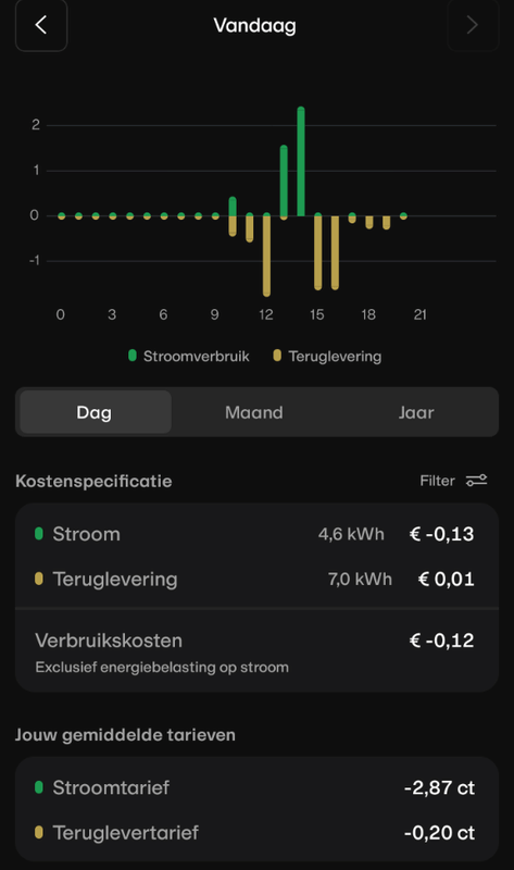

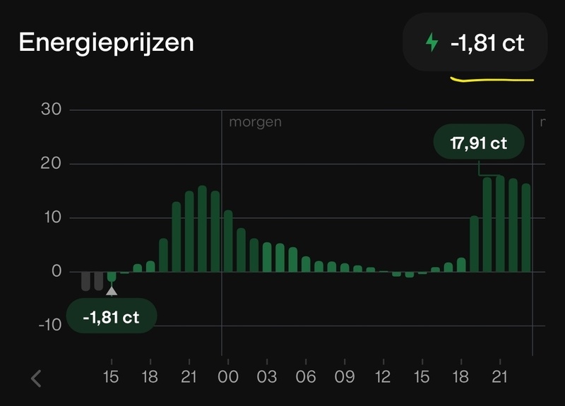

PIB laden met dynamisch contract. De stroom zonder EB is zelfs negatief. Eerder in de middag was dat iets meer. Met EB een 7 a 8 ct. We laden dus de batterijen maar vol.
Afbeeldingslocatie: https://tweakers.net/i/j6X6LIbg4-eD4wnfQdLZ_VUOyY0=/800x/filters:strip_icc():strip_exif()/f/image/XCxe0W1IMu3qP3wwbMzeQS6D.jpg?f=fotoalbum_large

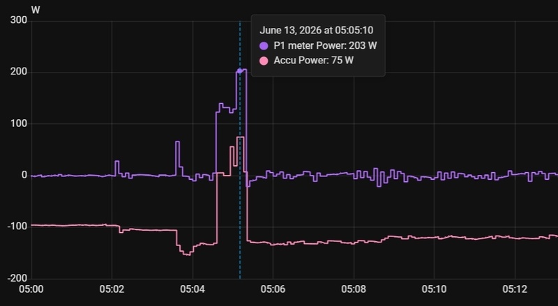

Ik heb de laatste tijd dat de batterij 's morgens na 5 uur even gaat laden. Vanmorgen eens goed naar gekeken.
Het lijkt op het begin van een SoC drift, waarbij de batterij naar 75 W laden gaat, voordat de batterij naar 800 W laden gaat. Alleen dat laatste, naar 800 W laden gaan, doet mijn batterij dan niet.
Afbeeldingslocatie: https://tweakers.net/i/-wgWvk2Kr9Aa1hs6NXTyOMZIqls=/800x/filters:strip_icc():strip_exif()/f/image/eRqgW1DIE8IjnwQdsgpgsJDJ.jpg?f=fotoalbum_large
Ik heb het laden eens uitgesteld, om te zien wat de batterij doet.
Om 5:04 met 42% lading was de eerste valse SoC drift, de volgende om 7:15 met 32% lading en de laatste om 9:25 met 18% lading. Om uiteindelijk vanaf 10:15 met 8 % lading met het laden op 800 W te beginnen.

Zonneplan, zonder energie belasting

Vraag: Waar komt dat eerste plaatje vandaan? De andere 2 herken ik als komend uit de app en daar valt niet op te zien wat jij beschrijft.
SoC correctie gebeurd altijd op 0% . Het gebeurd echter wel dat je van een hoger percentage eeneens naar nul gaat en dat dan de correctie start. De gedachte van een tijdsinterval is hoe dan ook niet juist.

gise schreef op zaterdag 13 juni 2026 @ 14:14:
Stel ik zou dit verbruik kunnen verplaatsen naar het moment dat de stroom gratis is, en ik alleen de energiebelasting betaal, dan ben ik voor die dag goedkoper uit.
Bedoel je ‘One-time full charge’? Daarmee forceer je het opladen op vol vermogen (binnen je veiligheidsinstelling) en voorkom je dat de PiB’s gaan ontladen. Bij 100% lading gaan ze terug naar de vorige modus, maar in HA kan je dat automatiseren naar ‘Standby’ mode.
Zo heb ik een automatisering die bij tarief <= 0 de PV naar 0% dimt en bij het laagste tarief opladen forceert, en daarna in stand-by zet. En anders extra bijladen tijdens het beste zon moment of de goedkoopste 2 uur van de dag, en daarna terug naar NOM. Het is wat complexer, maar ik gebruik dus ‘one-time full charge’ en ‘standby’ om actief bij te sturen.

hanev001 schreef op zaterdag 13 juni 2026 @ 18:46:
Plaatje komt uit HA, daar kan ik op 5 seconden zien wat er gebeurd, bij HW is dat een gemiddelde van 5 minuten en daarom zie je deze "acties" van de batterij dan ook niet duidelijk en mis je snel de storingen.
Omdat de nachten nu kort zijn, start bij mijn batterij de SoC drift vaak, nadat de batterij van 30% naar 0% gaat, maar de laatste weken zag ik dat de batterij 's nachts even ging laden (werd wakker van het schakelen) en dit was vanmorgen weer. Je ziet dat het NOM stopt en er kort geladen wordt (45 seconden, maximaal 75 W) daarna begint het NOM weer en dit herhaald zich ongeveer elke twee uur. P1 meter en batterij geven geen storingen aan.

PeteSplit schreef op zaterdag 13 juni 2026 @ 21:06:
Dat is dan in ieder geval geen SOC correctie. Dat duurt al gauw een half uur zo niet langer. Zie je soms het effect van schakelpieken die door een gebruiker worden veroorzaakt. Na een grote vermogens wissel duurt het altijd even voordat de P1-meter de zaak weer op nul heeft. Door je meet interval kan daardoor de indruk van laden of ontladen ontstaan omdat dit dan niet synchroon loopt met wat er werkelijk gebeurd.
Wat voor meter heb je? Als dat een DSMR4 is dan heeft die al een meet interval van 10 seconden en als daar dan nog 5 seconden van HA bijkomt wordt het nog minder zuiver.

Afbeeldingslocatie: https://tweakers.net/i/sWm_eY2_rbjHWCN8LSehzeHPQLs=/800x/filters:strip_icc():strip_exif()/f/image/qU3lj6Nd1WsZQ2e8GWZVftSJ.jpg?f=fotoalbum_large
Vast contract en slim en wijkvriendelijk laden. Vanaf zes uur mag PV-overschot al niet meer naar de batterijen tot 10:45 uur. In die tijd 2.5kWh naar het net. Vanaf 10:45 uur eerst maar één kwartier laden toegestaan, daarna één kwartier niet en dan weer wel. Voor de dynamische contracters: Vanaf 07:30 was de kale stroomprijs al negatief: weekend en nog veel wind. Tot nog toe werkt deze strategie wel goed.

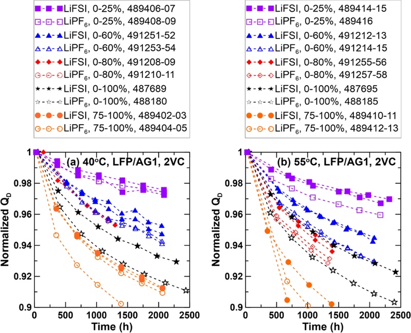

Wat ik meer een probleem vind is dat men bij Homewizard blijkbaar erg bezig is met zo'n laag mogelijk percentage SoC laden, gebaseerd op eerdere info uit de app neem ik aan. Naar ik vermoed om cycli te sparen ? Dat is wat ik niet snap. Dat niet vol laden is precies waar het mijns inziens mis gaat.
LFP batterijen kun je het beste bedrijven tussen de (weergegeven) 0% en de 80%, met eens in de paar weken naar de 100% (balancing van de cellen). Dat is het beste voor de levensduur. Ik heb geen idee of dat de afweging van HW is.
Zelf laat ik de HW batterij 1 cyclus per dag maken (vrijwel alle dagen ten minste 1 keer naar de 100%, op dagen met een kleine prijsverschillen niet). Of ik na 6000 cycles nog 70% van de oorspronkelijke capaciteit over heb? Daar ben ik erg benieuwd naar!
Bij meer dan 1 batterij zou ik niet verder opladen dan 80%. Maar bij 1 batterij blijft er dan wel weinig over.
[ Voor 26% gewijzigd door johnhemmers op 14-06-2026 13:37 ]

johnhemmers schreef op zondag 14 juni 2026 @ 13:17:
Je kunt diverse onderzoeken vinden over LFP.
De ene zegt dit de andere zegt dat.
Hier vind ik het prima als de LFP batterijen dagelijks tot 100% gevuld worden. Geldt ook voor mijn Tesla. Belangrijk is dat het BMS er goed mee omgaat.
Ik stop ermee.

Knowbody schreef op zondag 14 juni 2026 @ 14:13:
Tesla raadt voor de versies met LFP batterijen aan tot 80% op te laden.

johnhemmers schreef op zondag 14 juni 2026 @ 14:23:
Dat lees ik nergens. Zodra ik lager dan 100% instel komt er een waarschuwing.

Knowbody schreef op zondag 14 juni 2026 @ 14:35:
Ik baseer me hierop: https://iopscience.iop.or...149/1945-7111/ad6cbd/meta
De volgende grafieken, de percentages geven aan tussen welke SOC niveaus de batterij cycled (in uren):
Afbeeldingslocatie: https://tweakers.net/i/9PK1TIemgwB-azeJWrMDWqwC79A=/800x/filters:strip_icc():strip_exif()/f/image/gLJoDLNoRHwYIU36IDraciSs.jpg?f=fotoalbum_large
Dus ik snap dat Home Wizard de batterij vooral in de lagere SOC regionen wil laten cyclen. Wat je niet moet doen is cyclen in de hogere SOC regionen (de open en gesloten oranje bolletjes)! Toegegeven, het verschil tussen 0-80% en 0-100% is niet heel groot.
Bij sterk overgedimensioneerde zonnepanelen capaciteit loopt Home Wizard met de NOM strategie dus het risico te cyclen in het hoge gedeelte van het SOC spectrum, zeker bij meerdere batterijen - met slim laden kan men daar voor corrigeren.
Op zich pleiten de grafiekjes sterk voor een vorm van slim ontladen, zeker igv meerdere batterijen. Je wilt niet hoog in de SOC spectrum blijven maar liever de meeste tijd in de lagere regionen. Slim ontladen verlengt de levensduur van de batterijen.

johnhemmers schreef op maandag 15 juni 2026 @ 08:56:
Bij sterk overgedimensioneerde zonnepanelen capaciteit loopt Home Wizard met de NOM strategie dus het risico te cyclen in het hoge gedeelte van het SOC spectrum - met slim laden kan men daar voor corrigeren.
Op zich pleiten de grafiekjes sterk voor een vorm van slim ontladen, zeker igv meerdere batterijen. Je wilt niet hoog in de SOC spectrum blijven maar liever laag.
Een goed verhaal. In het verhaal zie je ook het spanningbereik waarin de batterij moet werken. Bij ontlading en als de spanning beneden de 2,54 volt komt dan wordt het ontladen abrupt stop gezet en vind er een SOC correctie plaatst. Verder zie het effect van de omgevingstemperatuur op het laad en ontlaad proces

Voor vandaag toch maar even terug van Slim en Wijkvriendelijk naar Nul op de Meter, omdat de prognose om vanmiddag de 3 batterijen wel vol te krijgen veel te optimistisch is. Ik verwacht vandaag m.u.v. Zeeland weinig zon en met de PV-opwek van 100W tot 500W kan ik net het standby gebruik en enkele uitschieters afdekken.

LV1 schreef op maandag 15 juni 2026 @ 10:43:
Er wordt zon verwacht vandaag, startende aan de kust. Ik denk dat het goed gekomen was :P
  • LV1
  • Registratie: Juni 2025
  • Laatst online: 21:57
LV1
Devke schreef op maandag 15 juni 2026 @ 11:08:
OK, als jij het zegt, switch ik van NOM weer naar Wijk-Slim als de Pibs op 70% staan. ;)
  • Knowbody
  • Laatst online: 18-09 22:04
LV1 schreef op maandag 15 juni 2026 @ 11:19:
Ik vraag mij af of na het switchen het leren opnieuw begint.
Ik stop ermee.
  • Propheticus
  • Laatst online: 15:44
Knowbody schreef op maandag 15 juni 2026 @ 13:06:
Ik denk van niet. Je kunt slim laden überhaupt pas aanzetten als je 7 dagen aan P1 data hebt.
Men gebruikt dus (ook) historische data van vóór het aanzetten van slim laden.

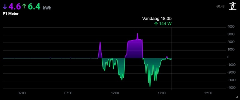

Nadat tegen 12:00 uur de 70% SoC was bereikt van NOM weer op Slim laden gezet. Vrijwel meteen daarna werd het laden uitgezet (alleen ontladen toegestaan) voor één kwartier. Dan ongeveer 5 minuten laden toestaan. Dan weer 40 minuten alleen ontladen mogelijk, gevolgd door 5 minuten ook laden mogelijk. Dan nogmaals 25 minuten alleen ontladen en vanaf dat moment zowel laden als ontladen mogelijk. Het algoritme is lekker (?slim?) bezig.

LV1 schreef op maandag 15 juni 2026 @ 14:40:
Dat heeft mogelijk meer te maken met het switchen tussen modus dan de mode an sich. Ik zie zelf vooral dat HW de weersvoorspelling iets te rooskleurig inschat, daardoor loop ik soms een paar procent SOC mis.
Toevoeging: ik gebruik wijkvriendelijk momenteel.
[ Voor 3% gewijzigd door joeri1 op 15-06-2026 14:57 ]
Ik denk dat je hier een beetje hetzelfde ziet als wanneer je een navigatiesysteem gebruikt.
Slim Laden heeft een plan gemaakt op basis van de prijzen, verwachte opbrengst, verbruik en huidige SoC. Vervolgens zet je hem handmatig op NOM om snel naar 70% te laden (NOM). Op dat moment wijk je eigenlijk af van de route die het algoritme had uitgestippeld.
Zodra je daarna weer teruggaat naar Slim Laden, verwacht je denk ik dat het proces doorgaat waar je het afgebroken hebt. Ik kan me voorstellen dat Slim Laden met deze nieuwe gegevens (SoC 70%) even aan de slag moet.
Het is alsof je onderweg de navigatie uitzet, zelf een paar afslagen neemt en daarna de navigatie weer aanzet. Dan krijg je ook niet automatisch dezelfde route terug, maar een nieuwe route vanaf je huidige positie.
