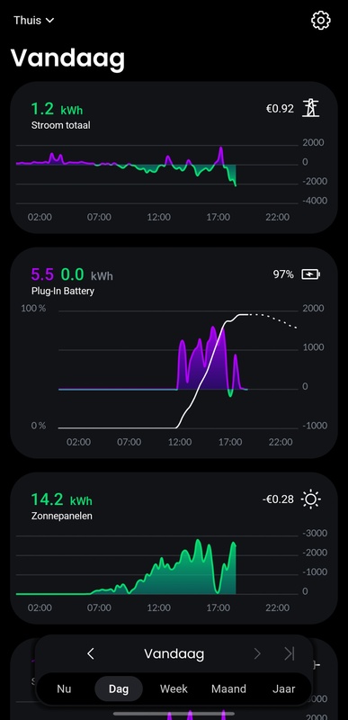

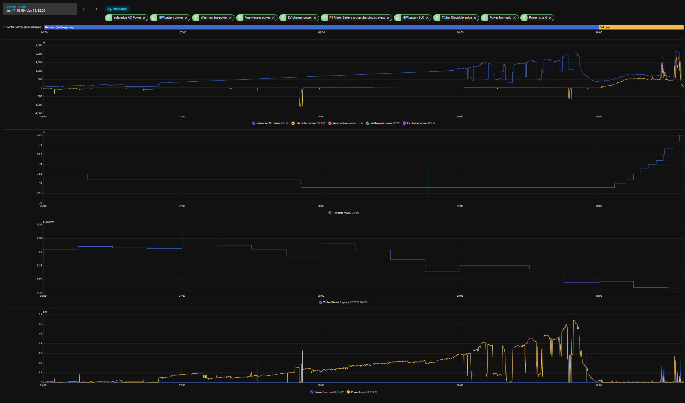

Gisteren heeft de slimme aansturing bijna niks de batterij in gestuurd, dus om 22u waren de twee leeg. Vandaag wel gewoon gevuld met goedkope en zonnestroom. Ik wijt het nog even aan de leercurve die hij aan het ontdekken is, want ik heb toch minstens 75% nodig om de nacht door te komen. Zoiets heeft toch wat tijd nodig om goed te gaan werken, daarom geef ik het minstens enkele maanden de kans. Kan altijd nog terug naar de aansturing via homeassistant.
Afbeeldingslocatie: https://tweakers.net/i/WqcA3VmoJtZrqVFB3bzn4G1pulM=/x800/filters:strip_icc():strip_exif()/f/image/SfbunrLT3iMGXGmoFP34PuuW.jpg?f=fotoalbum_large
Afbeeldingslocatie: https://tweakers.net/i/yj7sf-bn-CzHtPzqOS5R8f27Hy8=/x800/filters:strip_icc():strip_exif()/f/image/8yBnQGrXd4QluRvuWLxdbOAH.jpg?f=fotoalbum_large

Bij het “Slim met dynamisch tarief” zou er wel meer gestuurd mogen worden op een volle batterij voordat de zon ondergaat.
Als ‘s nachts de airco aangezet wordt dan blijkt de batterij al vroeg leeg omdat de batterij niet tot 100% geladen was. Ook de warmtepomp gaat ‘s nachts wel eens aan. Beter ‘s ochtends wat over dan halverwege de nacht de batterij leeg.

Het systeem moet leren. Dus als je alles zijn gang laat gaan wordt dit automagisch opgepakt. Je kan niet verwachten dat het systeem alles geleerd heeft in een weekje.

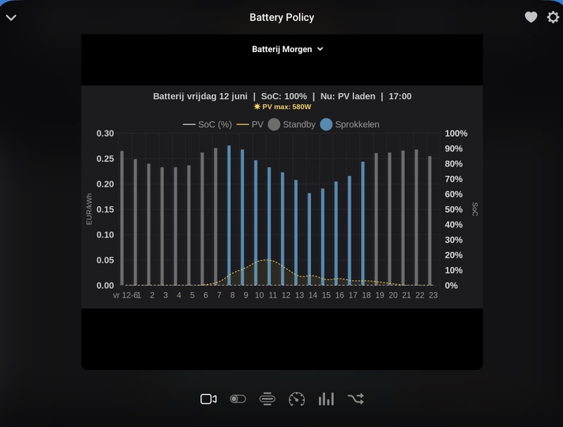

Ik betrap me er op dat ik nu, bij de grafiek voor de batterij(en), behoefte heb om vooruit te kijken naar morgen. Om te kijken wat de prognose (stippellijn) dan is.

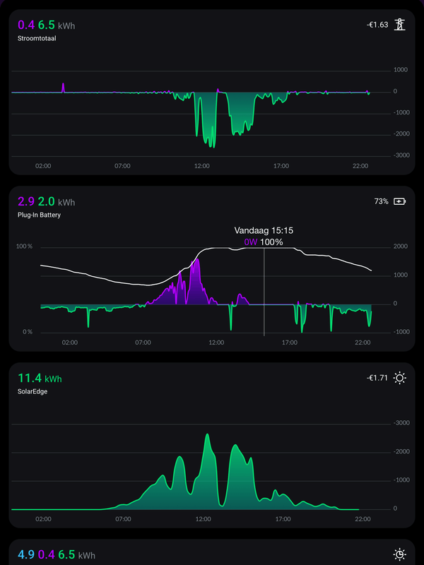

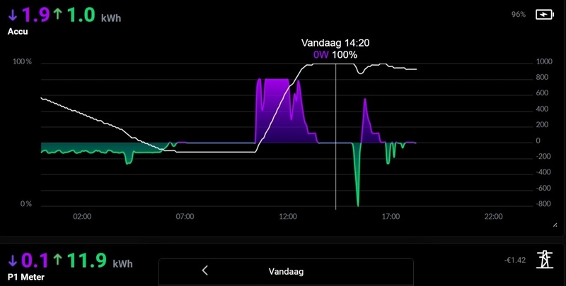

Nee. Waarom?
  • Ligt er aan of het nodig is voor de avond/nacht/ochtend qua capaciteit.
  • Ligt er aan of de spread groot genoeg is voor de afschrijving van de batterij om er een cycle aan te verspillen. Als de volgende dag 7 cent incl is wil je juist niet laden.
  • Ligt er aan of je een dynamisch contract of vast contract hebt.
  • Ligt aan de tarieven welke men instelt.
  • 2027 dan wordt het verhaal heel anders. Maar nu is zon opslaan lang niet altijd de beste optie.

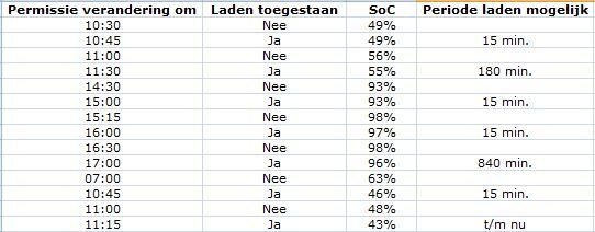

    Afbeeldingslocatie: https://tweakers.net/i/CVH8ntwLGt95_g4ZfbV8LZJIrHg=/800x/filters:strip_exif()/f/image/zWUCOxVaDg9XC5QMUeUnFn3p.png?f=fotoalbum_large
EV VW ID.4 77 kWh | EV VW e-UP! 32kWh | 3,38 kWp SolarEdge SE3000 | Oost 3x375 Jinko Solar 2x325W Technaxx | Drie HomeWizard PiBs 8,1 kWh | Voltdeer SR5000 (5,12 kWh) | LG 3,5 kW Dualcool Plus | 100L QH Boiler

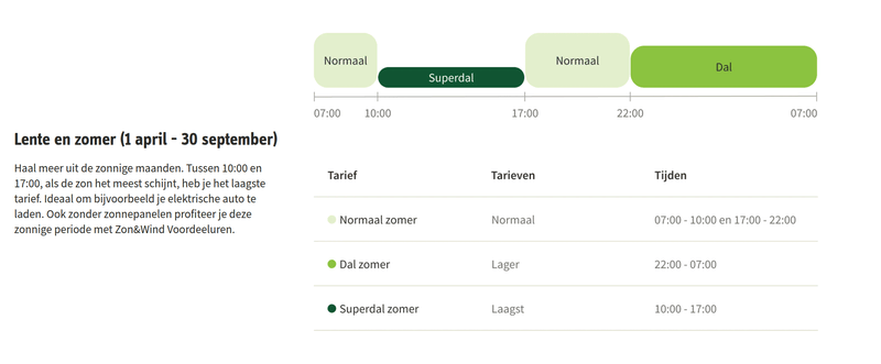

HomeWizard Plug-in Battery, slim laden en GreenChoice Zon&Wind Voordeeluren.
Afbeeldingslocatie: https://tweakers.net/i/lzID5P-QIe6TqCVShY7BnQuzb4M=/800x/filters:strip_exif()/f/image/feMitgETI8qftl8ZGKqNb1r1.webp?f=fotoalbum_large GreenChoice biedt het product "Zon&Wind Voordeeluren" aan.
https://www.greenchoice.nl/stroom-en-gas/zon-wind-voordeeluren/
Ik vind het lastig om te zien hoe zich dit verhoudt tot het slim laden van HW.
Heeft iemand van de rekenmeester hier toevallig al een sommetje over gemaakt dat laat zien hoe dit product in te passen is bij "slim laden" van HW of slim aansturen door HA?

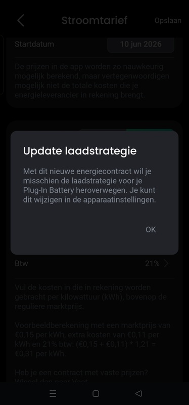

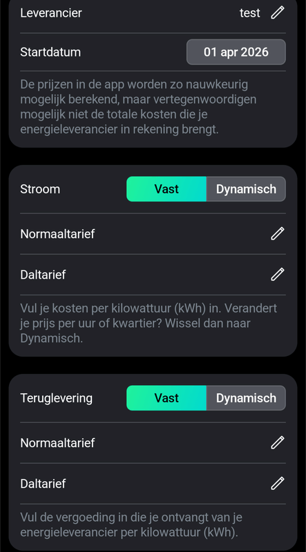

Voor wat het waard is: als je de instellingen van de tarieven gaat wijzigen in de app, krijg je netjes deze melding van HW over de PiB laadstrategie:
Afbeeldingslocatie: https://tweakers.net/i/sO3SgVGbrz9_EF0FVIha-Tfog_0=/x800/filters:strip_icc():strip_exif()/f/image/sGUYKb54uSabIUECGVCvstC9.jpg?f=fotoalbum_large
Er zit dus logischerwijs een koppeling tussen de door jezelf ingegeven tarieven en de verschillende laadstrategieen van de accu. En je kan daar dus zelf ook een beetje mee "spelen" om wellicht een effect daarvan te zien in de planning van der accu.

Knurt schreef op woensdag 10 juni 2026 @ 12:56:
Er is maar een soort tarief warbij de laadstrategie iets kan betekenen namelijk Dynamisch.
Voor vast maakt het niet uit wat de waarde van het tarief is omdat het een constante is.
Dat lijkt mij gewoon een standaard melding als je wat wijzigt aan je tarieven. Je moet zelf je strategie bepalen, dat doet HW niet voor je.

hanev001 schreef op woensdag 10 juni 2026 @ 13:04:
Dat is duidelijk. Maar goed, de nieuwe laadstrategieen zijn dan ook vooral voor de steeds groter wordende groep mensen met dynamisch want als je vast hebt kan je gewoon nom blijven draaien op de pib voorlopig.
  • Knurt
  • Registratie: Juli 2022
Henk Puister schreef op woensdag 10 juni 2026 @ 13:09:
Ik vind hem ook logisch hoor. Maar viel mij ineens op dat die melding er nu is. Die was er voorheen, uiteraard, niet. Maar zorgt er iig voor dat mensen die er niet met enige regelmaat naar kijken even worden geattendeerd om hun instellingen te checken, zodat ze niet maanden lang "verkeerde" pib instellingen hebben draaien.

  • Knowbody
  • Laatst online: 18-09 22:04
hanev001 schreef op woensdag 10 juni 2026 @ 15:01:
waarom. het maakt toch niet uit of daar nul staat of 10 cent of 1 Euro, het is een vast getal.
Ja daar maak mijn inziens een denkfout.
Als je hier overal dezelfde getallen invult maakt het niets uit welke getallen dat zijn. Wat jij zegt.
Afbeeldingslocatie: https://tweakers.net/i/OJyfzBCDykvn4RtPTLE89LJpEdE=/x800/filters:strip_exif()/f/image/3q3QxeZVuHZ6LKTMRk27mhl6.png?f=fotoalbum_large
De enige reden dat hier dezelfde getallen kunnen staan is dat je rekent met salderen en er geen sprake is van een terugleverboete oid.
Ik zou nu al vast beginnen met te doen alsof salderen niet bestaat. Dat is de enige manier om op representatieve wijze de instelling slim laden te testen. Bij 'teruglevering' komen dan (significant) lagere getallen te staan.

  • hanev001
  • Laatst online: 20:01
Knowbody schreef op woensdag 10 juni 2026 @ 15:15:
Dat is nog steeds niet relevant. Er wordt niet van het net geladen bij de optie Slimladen/Wijk. De prijs speelt geen enkele rol in het fuctioneren van die setting.

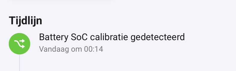

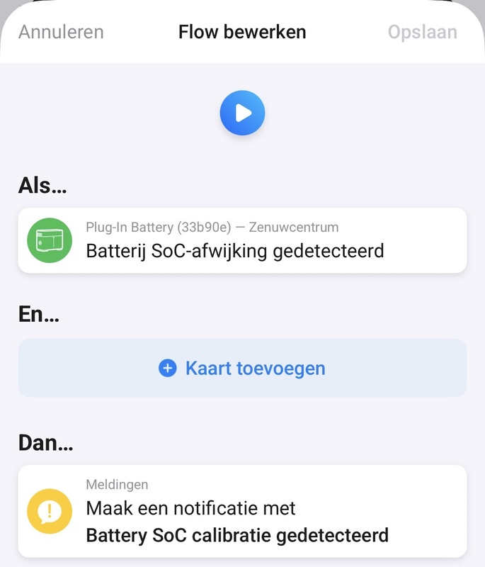

  • Tebbie
  • Laatst online: 00:40
Voor de Homey gebruikers heb ik inmiddels een werkende PIB SoC/drift/kalibrstie detectie gebouwd.
Melding op tijdbalk:
Afbeeldingslocatie: https://tweakers.net/i/VeEW3g4icDh1O8g6CmeyZxctxVg=/800x/filters:strip_icc():strip_exif()/f/image/ayFShrajANmg5FqKRaR47aEZ.jpg?f=fotoalbum_large
De flow:
Afbeeldingslocatie: https://tweakers.net/i/XCMw7sMnNGkUaXGp0nwI-AQLdXw=/x800/filters:strip_icc():strip_exif()/f/image/a3QyDqEr7krX79AU5eGskmPO.jpg?f=fotoalbum_large
Werk: Netwerk monitoring prutser —- Prive: Developer Homewizard app voor Homey
Home Assistant? ;)
Duikt weg :twk

Tebbie schreef op donderdag 11 juni 2026 @ 07:17:
De flow:
Dit is erg handig. Bedank
Homey, Homewizard battery 2x, 9 zonnepanelen 3100W piek, power SolarEdge omvormer ,Airco als verwarming, IPad, Iphone
Vanochtend tot 10:00 teruggeleverd voor gemiddeld zo 27ct denk ik, daarna schakelde HA mijn PiB over naar NOM. Nu is het een kwestie van capaciteit aanvullen totdat straks begin van de middag HA de vaatwasser start, de wasmachine start, en de plugin Prius gaat opladen. Allemaal achter elkaar natuurlijk. Als dat soort dingen lopen zoals het hoort pak ik een paar uur achter elkaar praktisch ononderbroken 2kW, wat zeer efficiënt gebruik maakt van directe zonne-energie, en het waar nodig aanvult uit de PiB. Ik moet zo nog weg met de Twizy, dus die lust eind van de middag ook nog wel wat, maar die kan ik laden met een lager vermogen. Afhankelijk van de hoeveelheid zon zet ik die dan doorgaans op 1kW, dan worden zowel de Twizy als de PiB nog bijgeladen.
Ik verwacht voor vandaag wel weer een zelfconsumptie van 98-99% (uit PV + PiB) en dat lijkt me niet gek voor een huishouden waar het witgoed flink wat werk heeft verzet, een PHEV en een EV opgeladen hebben, en ik thuis werk.
Afbeeldingslocatie: https://tweakers.net/fotoalbum/image/PBPYcIWDYQyBqCos7LdUImJ0.png
Ik vind dat ik het prima voor elkaar heb zo oOo :twk

  • LV1
  • Registratie: Juni 2025
  • Laatst online: 21:57
LV1
Ik heb een dag lang bijgehouden hoe bij "wijkvriendelijk slim laden" de permissies zijn ingesteld.
Het is duidelijk dat het algoritme maximaal één keer per kwartier de permissie "laden" uit- of inschakelt.
Mijn minimale SoC sinds het bestaan van laadstrategie 'slim laden' was 26%.

  • Tebbie
Morgen wordt een slechte dag voor de batterij. Weinig muziek, zwaar bewolkt (regen) en prijzen met weinig range/marge. Letterlijk sprokkelen van het kleine beetje meer PV opwek boven eigen huisverbruik…..
Afbeeldingslocatie: https://tweakers.net/i/ndLc0PPyP7c_szo83GescDAkymg=/800x/filters:strip_icc():strip_exif()/f/image/bSkDYPVh9pYbscYuhdfjgd9f.jpg?f=fotoalbum_large
[ Voor 8% gewijzigd door Tebbie op 11-06-2026 17:57 ]
  • TFX77
  • Laatst online: 01:20
counter12 schreef op donderdag 11 juni 2026 @ 16:52:
Vandaag slechts batterij (2x) voor 58 % vol. Stand slim laden dynamisch. De eerste periode na de optie slim laden erg tevreden, maar toen was ik ook op vakantie en was er alleen opwek en sluipverbruik. Na thuiskomst moet ik helaas constateren dat de werking voor mij tot op heden zeer teleurstellend is. Gisteren was de batterij verre van vol met in de avond stroomprijzen van ca, 43 cent en vandaag dus weer niet vol. In beide gevallen werd er in de ochtend teruggeleverd terwijl de prijzen slechts ca, 20 cent was. Kortom tot op heden niet tevreden en verlang weer naar de policy van Tebbie in Homey. P
Lijkt me normaal gedrag. Morgen is er geen noemenswaardige spread dus geen lading nodig.

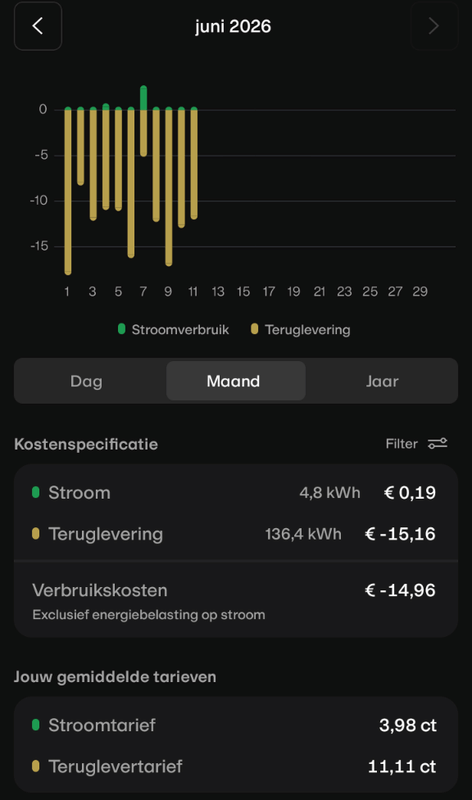

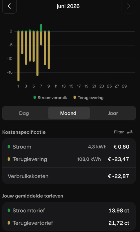

  • PeteSplit
  • Registratie: Oktober 2023
  • Laatst online: 20:45

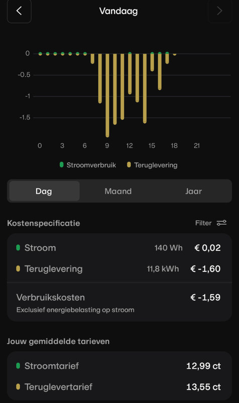

PeteSplit
ik weet het niet
Ik snap dat niet, ik heb zonnepanelen en de stroom moet de batterij in voor later gebruik.
Ik wil geen stroom, ook al is de prijs gunstig, moeten inkopen, als ik voldoende zonne stroom heb.
Ik ben gestopt met slim laden. omdat de energie mij bijna 10% meer kost, dan nodig is.
Vandaag zonder slim laden is batterij weer vol en maar 140 Wh van het net hoeven laden.
Afbeeldingslocatie: https://tweakers.net/i/1ZVrsEHRdKUVkcr30cloh7TEEpE=/x800/filters:strip_exif()/f/image/QqYS2V3t1S4TSCDcmZV5ZiWe.png?f=fotoalbum_large
Tarieven exclusief energiebelasting (11,08 ct)
Afbeeldingslocatie: https://tweakers.net/i/3098o5vgmuWzGcVjg3HXaPsaCWU=/800x/filters:strip_icc():strip_exif()/f/image/cNSTYXy1BaIw2idRjjCWZceq.jpg?f=fotoalbum_large
Kosten -1,59 en -1,42 verschil is 17 ct zonnebonus
[ Voor 24% gewijzigd door PeteSplit op 11-06-2026 19:18 ]
LG (5kW AWHP R32) / ESPhome (ESP32) / GoodWe 4K-DT (5kWp) / Homewizard (1 PiB 2kW) / Home Assistant (NUC) / BMW K13 F8
PeteSplit schreef op donderdag 11 juni 2026 @ 18:44:
Bij een dynamisch contract wil je toch dure stroom het net op laten gaan, goedkope inkopen en dan in de avond de dure uren NOM draaien? Anders zit je op een verkeerd contract imo.
  • PeteSplit
PeteSplit
ik weet het niet
Devke schreef op donderdag 11 juni 2026 @ 18:59:
Er is nauwelijks een spread, dus ik verdien zeer weinig aan de te verkopen stroom, om de te afnemen stroom ermee te kunnen betalen. Voor mij is het beste geen stroom afnemen en veel stroom verkopen.
(7 juni ging de batterij zelfs niet laden tijdens negatieve prijzen en tijdens de avond piek, hoge prijzen wel)
[ Voor 11% gewijzigd door PeteSplit op 11-06-2026 19:14 ]
PeteSplit schreef op donderdag 11 juni 2026 @ 19:02:
Tijdens negatieve prijzen kaal bedoel je dan denk ik? Ik ben netto verbruiker. Dus liever dure stroom het net op, goedkopere de PIB in en daarna NOM c.q. terugleveren (ander merk batterij). Bij voldoende spread is dit de meest financieel rendabele optie.
Staan je prijzen goed ingesteld?
Zelf ontdekte ik een typefout in de tarief berekening, nú werkt alles perfect.
Ook laden met de laatste zonnestralen op het westen.
Ik ga definitief HA loslaten, alleen monitoren, en de batterijen hun ding laten doen.
De combinatie slim laden met dynamisch contact is top, draai deze week in de “min”.
ANWB Dynamisch, slim laden dynamisch, warmtepomp boiler met HW socket, Twee HW PiB’s, Home Assistent, Jeep EV 54 kWh, 4980 Wp zonnepanelen (oost/west en zuid), Webasto Next laadpaal

Maup Le Roi schreef op donderdag 11 juni 2026 @ 19:26:
Ja, ik heb alles goed ingesteld en probeer altijd in de min te draaien (heb geen auto).
Afbeeldingslocatie: https://tweakers.net/i/-G5ivErEm8vs-DYGCZ7KYNQfOqQ=/x800/filters:strip_exif()/f/image/TSrA9PMkMjcLSYSw2zaW2anW.png?f=fotoalbum_large
Tarieven inclusief energie belasting (t/m 9 juni) .
Ik heb dus een netto overschot en zonder energie belasting, die ik dus ook niet terug krijg.
De werkelijke opbrengst is dus (t/m nu) exclusief energie belasting:
Afbeeldingslocatie: https://tweakers.net/i/sMNNsg5xjcNnt8lQI52LInQJIJQ=/x800/filters:strip_exif()/f/image/JGQtOr4rkNo2sZe4Le5PawsO.png?f=fotoalbum_large
[ Voor 22% gewijzigd door PeteSplit op 11-06-2026 19:35 ]

PeteSplit schreef op donderdag 11 juni 2026 @ 19:28:
Opmerkelijk hoe ver het stroomtarief onder het teruglevertarief ligt - zonneplan hier 23 vs 22 cent (maand, inclusief belasting, wat overigens ook een zeer gunstige verhouding genoemd mag worden). Mijn verklaring zou zijn: je concentreert het stroomverbuik helemaal in de goedkoopste uren.
[ Voor 14% gewijzigd door johnhemmers op 11-06-2026 19:50 ]
  • Tebbie
Nog een knutselwerkje voor de Homey, lastig testen want gaat om batterij storing. En dat willen we natuurlijk niet. 😅
Afbeeldingslocatie: https://tweakers.net/i/995nwYC_tOOOHMiZr5S06pBhKdI=/x800/filters:strip_icc():strip_exif()/f/image/HZYohJfWjgKPHk9q7X7VZGq4.jpg?f=fotoalbum_large
Tebbie schreef op donderdag 11 juni 2026 @ 19:35:
Batterij even uitzetten? P1 meter even vewijderen?

johnhemmers schreef op donderdag 11 juni 2026 @ 19:31:
We hebben dagen gehad met veel zon (lage prijzen) en dagen met weinig wind in de avond (hoge prijzen).
Een laagste prijs op 7 juni en hoogste prijs op 1 juni :+
Stroom gebruiken, als de zon schijnt d:)b
[ Voor 18% gewijzigd door PeteSplit op 11-06-2026 19:52 ]

  • Tebbie
Devke schreef op donderdag 11 juni 2026 @ 19:41:
Nee zal niet de triggers geven. P1 geeft de sturing via de API en PIB uit is ook niet geldig (geen informatie).

PeteSplit schreef op donderdag 11 juni 2026 @ 19:44:
Knappe prestatie, die verhouding van 3,98 vs 11,11 cent lijkt toch niet voor verbetering vatbaar? (dat is, met een home wizard batterij. Ik kom niet verder dan 1 op 1 met maximale aansturing vanuit HA)

johnhemmers schreef op donderdag 11 juni 2026 @ 19:55:
De lage prijs op 7 juni en de hoge prijs op 1 juni waren uniek en dit is dus iets eenmaligs wat weinig voorkomt, meestal heb je maar weinig spread tussen de tarieven. Maar als zoiets voorkomt en je hebt de mogelijkheid om er op te reageren, kun je er wat extra's uit halen, maar het blijven maar peanuts (centen), :P
Het mooiste vind ik eigenlijk, dat ik mijn nachtverbruik helemaal uit de batterij kan halen
(gedurende 8 maanden in het jaar)
[ Voor 10% gewijzigd door PeteSplit op 11-06-2026 20:03 ]

PeteSplit schreef op donderdag 11 juni 2026 @ 20:00:
Ja, dat is waar. Beter had ik me verdiept in de hypotheekrente dan in de energieprijzen, :), hoewel die laatste hobby ook best rendeert.
Die ga ik direct testen
Je kunt beter het niveau evalueren en de batterij setpoint vanuit p1. @Tebbie heeft dat in zijn app zitten

Grrrr, ik moet in mijn hoofd de capaciteit van mijn HW PiB maar bijstellen van +/- 10kWh naar iets van 8 of 9 kWh. Vanochtend was de PiB bijna leeg maar op basis van de SoC was er ogenschijnlijk nog voldoende capaciteit om NOM aan te houden tot er voldoende daglicht was zodat de zonnepanelen het konden opvangen.
En ja hoor, er moeten weer twee batterijen gekalibreerd worden :( Ik snap waarom dat is, ik snap dat het nodig is, maar potverdikkeme, ben ik wéér voor bijna 30ct stroom aan het afnemen. Dat is PRECIES wat ik wil voorkomen met een thuisbatterij.
@HomeWizard_NL Ik ben overwegend tevreden met de functies van mijn PiB, maar controle over het moment van de calibratiecycli zou ik wel HEEL fijn vinden. Als de PiB "aan voelt komen dat het nodig is" zou ik dat graag willen weten (via de API) dat dat zo is, en dan zelf een kalibratie willen kunnen triggeren op een moment wat mij uitkomt, bv wanneer de stroomprijs laag is.
@forumleden: weet iemand of andere thuisbatterijen hun kalibratiecycli op een vergelijkbare manier uitvoeren? Of dat er thuisbatterijen zijn die hun kalibratiecycli weten te vermijden, of op een fundamenteel andere manier aanpakken?
[ Voor 11% gewijzigd door JeroenH op 12-06-2026 09:25 ]

LV1 schreef op donderdag 11 juni 2026 @ 12:02:
Het is duidelijk dat het algoritme maximaal één keer per kwartier .... Dat is voor mij ineens niet zo duidelijk meer ..... Vanochtend om een uur of 9 stond de permissie 'laden' voor slechts ongeveer 5 minuten uit en daarna was 'laden' weer toegestaan.

Gaat in jouw geval om 0.5 kWh. Was t.o.v. vanmiddag een marge geweest van 12 ct per kWh. Dat x een half. Ik snap je intentie wel hoor, maar persoonlijk zou ik dat los laten. 😜.
Daarnaast vraag ik me af of de PIB dit kan voelen aankomen door de spanningscurve die bij dit soort batterijen horen. Voorbeeld. Bij mijn Zendure batterij zag ik gister een SoC drop van 40 naar 10. Is niet vaak hoor maar dan zie je al hoe ernaast een systeem er kan zitten.

Denk hier eens over na. De SOC correctie vind plaats omdat het nodig is voor de veiligheid en levensduur van de batterijcellen. Als je zelf zou kunnen bepalen wanneer dat plaatsvind zal de trigger grens duidelijk hoger dienen te zijn omdat hoe dan ook de batterijen niet beneden de minimum grens mogen komen waarop ze nu reageren. Gevolg is dus meer van deze correcties dan je nu hebt en dat is nog afgezien van op welk nivo de trigger grens zou dienen te komen. De meer tijd je wilt hebben de kleiner wordt de marge tussen vol en het trigger moment. En sorry hoor maar een zo'n correctie kost ca 250 Wh, dat is bij 30 cent een verlies van 7,5 cent. Peanuts.
OK, misschien hebben jullie gelijk.
Ik houd er gewoon niet van als dingen niet volgens plan gaan ;)

Dat is wel een slimme. Ik denk dat ik ook maar zoiets bouw in HA. Ondanks dat het peanuts is vind ik het gewoon niet fijn. Als de kalibratie op zonne-energie gebeurt kan ik er prima mee leven.
Vraag: wat staan je andere batterijen te doen? Ik heb in NOM gebruik dat als er een batterij een SOC correctie gaat doen dit als gebruik wordt gezien en dat mijn andere batterijen dat dan weer volgens de NOM regels opvangen Pas als ze allemaal leeg zijn wordt er van het net geladen.
