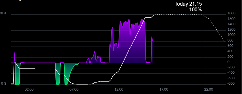

JeroenH schreef op zaterdag 20 juni 2026 @ 17:30:
Gisteren heeft de airco in de woonkamer 16+ uur gedraaid, en daar zal het vandaag ook wel weer op uitkomen. Verbruik varieert zo tussen de 350 en 500 watt. Met dit plakkerige weer een zalige luxe.
Gisteren slechts net geen 300 Wh van het net afgenomen, vandaag iets meer dan één kWh (voor 13,5ct) omdat ik niet voldoende lef had de PiB continu op NOM te laten. Bleek niet nodig, waardoor ik op dit moment 2kW voor 23ct sta terug te leveren. Ook niet erg ;)
Ik voel het echt als vierdubbele luxe dat ik een heerlijk klimaat in huis heb, het net niet belast, geen fossiele brandstofstook veroorzaak, en het me ook nog eens niets kost*.
Naast de pruttelende airco vandaag drie wassen gedraaid, de vaatwasser heeft gelopen, de plugin Prius heeft opgeladen. Het is echt niet alsof we weinig energie verbruiken (gisteren 15 kWh, vandaag zal het wel rond de 20 kWh worden). Maar een PV + batterij zijn de magic sauce. Ik dacht dat al voordat ik er aan begon, maar pas als je combinatie een tijdje hebt, en er goed naar kijkt, ga je het echt zien.
* Jaja, ik weet van mijn investeringen enz
Ik denk dat ik dat herken.

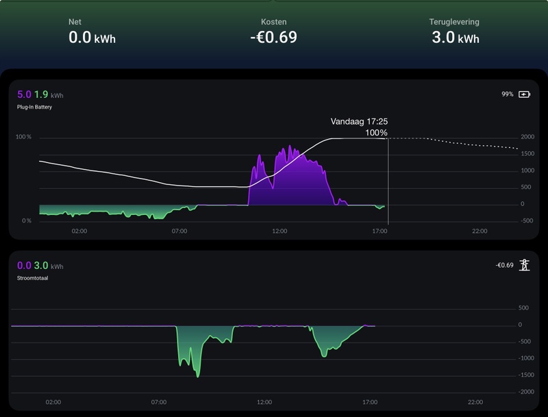

GL007 schreef op zaterdag 20 juni 2026 @ 20:22:
Het regelt hier perfect. De zonnepanelen worden prima terug geregeld.
8 kWh minder terug geleverd.
Ik regel hier de zonnepanelen nog niet terug omdat we voorlopig alles nog nodig hebben voor salderen.
We proberen wel zoveel mogelijk verbruik dat we sowieso hebben naar de middag te verschuiven om het net in de wijk waar nodig te steunen.
Om die reden zou ik misschien ook gebruik maken van de automatische optie van Homewizard, als ze standaard op 100% gevuld zouden mikken en niet op de minimale vulling + een klein beetje reserve.

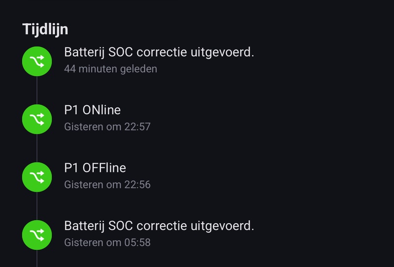

Ik vind het altijd zo zonde dat er SOC drift plaatsvindt als de batterij net naar 0% gaat. Oftewel, als het ontladen is. Weet iemand wat de reden kan zijn waarom ze deze correctie niet doen terwijl de batterij wil laden? Dan is immers de prijs laag en gaat het met zon. Het is eigenlijk altijd 0.3kwh op het meest ongunstige moment. Ik snap dat het moet gebeuren als hij te lang op 0% blijft.
En komt die bij jullie ook structureel wekelijks voor? Ik gebruik home assistant voor al mijn automations. Op het moment van soc drift staat die op Zero discharge only
  • ArthurMorgan
Utrechtduurzaam schreef op zondag 21 juni 2026 @ 15:30:
Overweeg om hem 's nachts bij 10% op standby te zetten, tot een half uur tot een uur voor zonsopgang. Dat hij nog steeds richting 0 gaat in totaal. Maar dat hij als hij op 0 komt ook weer tegen het opladen aan zit. Dan pak je (vaak of op zijn minst regelmatig) echt een deel van de zonopwek voor de SOC drift.
(Ik heb 2 batterijen en zet hem 3 kwartier voor zonsopgang weer op NOM. Dan heeft hij 2 uur ongeveer aan lading, en dat is vaak ook het moment dat hij weer naar opladen gaat.)
Ik heb het alleen wel vooral in voor en najaar. Hoog zomer heb ik voor de nacht vaak echte overcaapaciteit. Maar in de winter wanneer ik door mijn all electric huis en platte dak geen overschot heb om op de batterijen te zetten heb ik vrij structureel 1 keer per 5 dagen een SOC drift per batterij.
[ Voor 19% gewijzigd door ArthurMorgan op 21-06-2026 15:44 ]
Je doet een verkeerde aanname. SOC drift vind niet plaats als je naar nul gaat, SOC drift vindt continue plaats en als het BMS meet dat de cellading beneden een minimumgrens komt dan drop je in een keer naar nul en dat kan van elke getoonde waarde zijn die in feiten niet meer is dan een indicatie. Dit gebeurd volkomen random. Alleen als je langere tijd op nul en idle hebt gestaan dan gebeurd het elke 5 tot 6 dagen met een verbruik van ca 250Wh
In perioden dat je niet in de buurt van lage SOC waarden komt maar welke elke dag naar 100% laad kan het weken gebeuren dat je geen correctie lading ziet maar dat je plots van 20 of 30 procent in eens naar nul gaat.
Laadprijs of HA settings spelen hierbij geen enkele rol de batterij doet dit volkomen zelfstandig.

Ik weet dat hij het zelfstandig doet, maar dat is zonde. Hij zet hem dus opeens op 0%, bij mij is het meestal gewoon van 1% naar 0%. Ik zie eigenlijk nooit echt een grotere drop.
Maar ja, nogmaals, hij stelt het altijd vast tijdens een ontlaad moment. Batterij zou toch prima kunnen wachten met dat laden totdat de batterij begint met laden. Tot we er zon in willen stoppen? Ik snap dat de wens is om het redelijk snel te doen, maar wacht lekker tot 09 ofzo
Utrechtduurzaam schreef op zondag 21 juni 2026 @ 16:36:
Nee, dat wachten is nu juist onmogelijk. Het BMS meet dat de celwaarde een critisch punt bereikt heeft en grijpt in met een correctie. Als er gewacht zou worden ga je voorbij dat trigger moment en dat kan onherstelbare schade aan de batterijcellen opleveren. Het is puur een veiligheid actie.
En bedenk dat het om 250Wh gaat. Je praat over 5 of 6 cent.

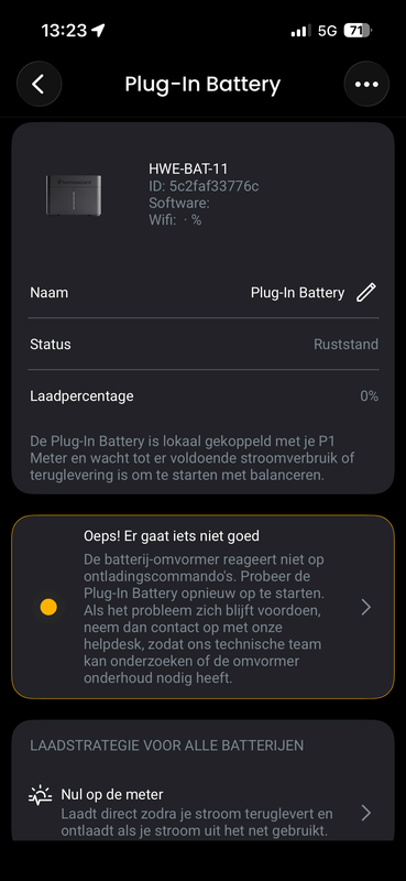

Ik heb sinds enkele dagen versie 6.0405 geïnstalleerd gekregen op de P1 meter. Het lijkt er sterk op dat sinds dat moment mijn PiB’s “schijnbaar” veel vaker offline gaan.
Elke keer als ik de app open is er wel een batterij met gele indicatie, en als je de details bekijkt verdwijnt die indicatie binnen enkele seconden, 9 out of 10.
Er is niets aan mijn wifi netwerk veranderd, en ik heb de batterijen opnieuw gekoppeld, en de P1 meter enige tijd losgekoppeld.
Dat helpt niet.
Overigens zie ik op de batterijen zelf geen rode led’s vandaar “schijnbaar”. Want ze lijken niet echt offline te zijn.
Iemand die dit herkent?

EVfan schreef op zondag 21 juni 2026 @ 20:40:
Dat helpt niet.
Ja wij ook sinds een paar dagen, ik snap er ook geen hout van, hopelijk leest @HomeWizard_NL mee.
Overigens werden de leds hier wel rood, soms was het een stoplicht, rood dan weer groen, ect.
Het wifi punt zit op een paar meter en dus denk ik niet dat daar het probleem ligt, afwachten maar.
Dat helpt niet.
Ik heb sinds de update dat de P1 meter groen staat te knipperen en blijft knipperen. Volgens Wizzi is de P1 meter dan aan het zoeken naar de wifi om contact te maken. Maar dat is onzin, want de P1 meter is gewoon online en doet het ook. Op het HW display en in de Homey worden gewoon de data bijgewerkt. Wel staat in de HW app dan de batterijen met een geel bolletje en de vermelding dat de batterijen offline zijn. Wat dus niet zo is. De P1 meter even uit de electrameter halen en een 30 seconden later weer in de electrameter stoppen heft het groene kipperen op en blijft dan weer een paar dagen constant groen.
Heb dit in het verleden nooit gehad.
Dat helpt niet.
Hier versie 6.0405 op een Unify netwerk zonder mesh troep op een UDR7 met een met UTP+PoE bekabelde UAP-IW-HD op zolder waar de HomeWizard Plug-In Batteries staan.

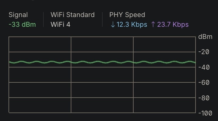

De Plug-In Batteries zitten tussen de 40 en 50 dBm.
Afbeeldingslocatie: https://tweakers.net/i/MI7eGwntH-YY6el9uOCLaazr9RA=/fit-in/4920x3264/filters:max_bytes(3145728):no_upscale():strip_icc():strip_exif()/f/image/Ayagi3b34YTSUiIApKLGIltd.jpg?f=user_large
Geen problemen.
Een uitstekend signaal ligt tussen -30 dBm en -60 dBm. Een betrouwbaar signaal ligt tussen -60 dBm en -85 dBm. Alles slechter dan -100 dBm resulteert meestal in onderbroken gesprekken of trage dataverbindingen.
Dit is niet de WiFi Sterkte die zegt helemaal niets over de kwaliteit van het signaal en is meestal gewoon 100%
:twk :twk
EV VW ID.4 77 kWh | EV VW e-UP! 32kWh | 3,38 kWp SolarEdge SE3000 | Oost 3x375 Jinko Solar 2x325W Technaxx | Drie HomeWizard PiBs 8,1 kWh | Voltdeer SR5000 (5,12 kWh) | LG 3,5 kW Dualcool Plus | 100L QH Boiler

TFX77 schreef op zondag 21 juni 2026 @ 21:28:
Geen problemen.
:twk :twk

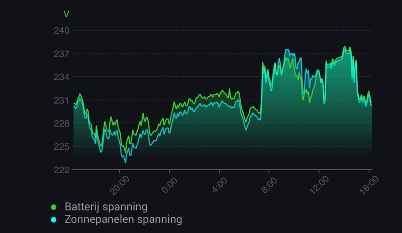

Afbeeldingslocatie: https://tweakers.net/i/5_P0HUXzTgfhEGcwqFRyO0BH5WE=/800x/filters:strip_icc():strip_exif()/f/image/z3F2ywnOAPmsQS81baQr2vXH.jpg?f=fotoalbum_large
Gisteren en vanmorgen batterij SOC correctie en regelmatig P1 offline. Deze reageerde niet op een ping vanuit Homey
Homey, Homewizard battery 2x, 9 zonnepanelen 3100W piek, power SolarEdge omvormer ,Airco als verwarming, IPad, Iphone

TFX77 schreef op zondag 21 juni 2026 @ 22:18:
Dat wil ik ook niet bagatelliseren. Wellicht als jij en @Winkiller even jullie setup delen met eventuele RSSI gegevens dan kan wellicht HomeWizard daar wat mee.
Onze Wifi rondom de PiBs is -35 dBm, overigens is onze Mesh WiFi gemiddeld -50 dBm in de woning.

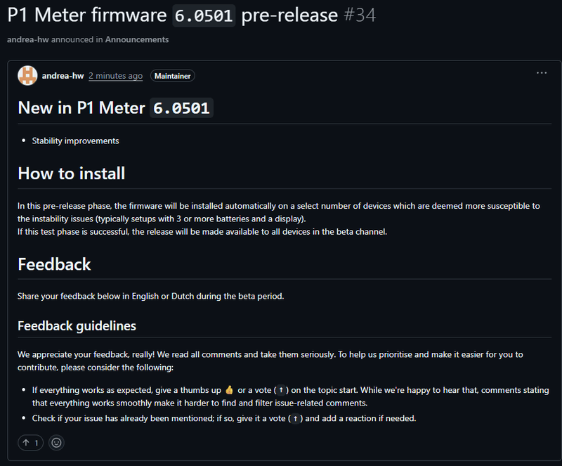

Zojuist geplaatst in het beta kanaal, een nieuwe beta firmware voor een nog select groepje, zo te lezen om instabiliteits issue's op te lossen.
Afbeeldingslocatie: https://tweakers.net/i/9Sjm46JU4d79YQs0JB9ECO1NSqc=/800x/filters:strip_exif()/f/image/4ml2tIiTavFEtE5YsnUaQEhH.png?f=fotoalbum_large
[ Voor 6% gewijzigd door fxs81 op 22-06-2026 14:08 ]

@winwiz
Dank voor je tip, ik heb ook een P1-G1.
Als ik de beschrijving van de beta update hierboven lees is dat voor mij van toepassing: 4 PiB’s en 2 displays. Kennelijk “a little too much” voor de P1 meter oude stijl?

  • Sepio
  • Laatst online: 12:23
Die instabiele verbinding had ik ook met mijn oude P1 meter met typenummer P1-G1 was. Mijn nieuwe meter heeft een ander typenummer P1-RJ12 en die is heel stabiel.
Mocht je omschakelen noteer dan even het serienummer (MAC adres) uit de app van zowel de oude en nieuwe P1 meter. Verwijder dan de oude, installeer de nieuwe en geef aan HW in de chat aan dat je de gegevens wilt overzetten van de oude naar de nieuwe. Wizi zegt dat het niet nodig is, maar geef aan dat je een medewerker wilt spreken. Verstrek ook je 2 serienummers. Een dag later was mijn historische data overgezet.
Hebben degene met een instabiele verbinding ook de oude P1-G1. Ik heb overigens ook mijn p1 meter met een “RJ12 6P6C Female Panel Mount to 6P6C Male Extension Cable” op een gunstigere plek in de meterkast gehangen waardoor de verbinding nog beter werd.

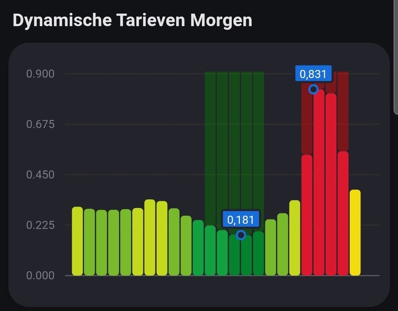

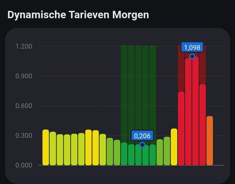

Voor de mensen met dynamisch tarief. Zorg dat de PIB morgen de toch wel aardig geprijsde uren kan overbruggen. Bij mij staat laden en ontladen van de batterijen al ingepland. Te zien aan de groene en rode balkjes achter de uurtarieven.
Ik verwacht dat Slim laden hierbij gaat helpen. Al zal met NOM bij dit weer iedere batterij ook vol geraken.

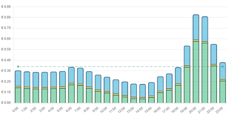

Devke schreef op maandag 22 juni 2026 @ 21:30:
Helpt uiteraard met het terugverdienen van de HomeWizard Plug-In Batteries.
Vanaf 15 februari:
Nog steeds 12 euro per maand.
Ongeveer 144 euro per jaar.
Afbeeldingslocatie: https://tweakers.net/i/rdn0TViMOMG917sXnsAkw8wbQ8w=/800x/filters:strip_icc():strip_exif()/f/image/TU4u5p5FAD1Hcg5sSMDwqbhN.jpg?f=fotoalbum_large
Afbeeldingslocatie: https://tweakers.net/i/4o2FAVxlprCiYc3VU5CsBosX744=/800x/filters:strip_icc():strip_exif()/f/image/Q2qf3RwknwazhXuy9q30GgQQ.jpg?f=fotoalbum_large

Hier de zelfde opzet, Home assistant, 3PIB's, Peblar (Bisunes) en alles gekoppeld met de HomeWizard P1 meter. Geen problemen.
Is je WIFI omgeving in orde?

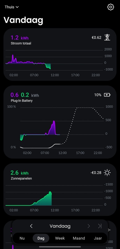

Gisteren de update gekregen om slim dynamisch te laden.
Meteen aangezet uit nieuwsgierigheid. En momenteel zijn de accu's nog niet begonnen met laden.
Volle zon.
Straks geen negatieve energie prijs zo te zien. Ik ben zeer benieuwd wanneer ze beginnen met laden.
Prijs zakt nog 2 keer bij afnemen van de stroom dus ik ben wel zeer benieuwd.

gasemans schreef op dinsdag 23 juni 2026 @ 11:30:
Volle zon.
Als het goed is kun je in de app zien wanneer er ongeveer geladen gaat worden...
Afbeeldingslocatie: https://tweakers.net/i/MMmafI63hABrJxidA3h0uSRS6go=/x800/filters:strip_icc():strip_exif()/f/image/OJahpAZeKQNYDczmvzAvi2rs.jpg?f=fotoalbum_large
Hier ook nog niet begonnen, maar tegen 12uur zou hij moeten beginnen met laden.

Ook voor mogen kansen voor de PIB als je dynamisch zit. Dit geeft wel aan hoeveel energie we verbruiken met zn allen. Oef. Ik ga inzetten op netsupport. Onze eigen airco draait dan op opwek / levering uit de batterij. Overige kan naar de buren met airco.
Afbeeldingslocatie: https://tweakers.net/i/QQYQ7XEVTm0QCck8Nb9zQE5VP6A=/800x/filters:strip_icc():strip_exif()/f/image/uXx0AMsIQOgqSGvx7UCbOy1Q.jpg?f=fotoalbum_large
Devke schreef op dinsdag 23 juni 2026 @ 13:21:
Wat dit duidelijk toont is dat Dynamische tarieven lang niet zo voordelig zijn als veel mensen denken als je dit vergelijkt met de tarieven van een vast contract.
Allleen in die 5 uur zit je onder de prijs van een contract van 25 cent (mijn 3jarig contract) en rekeninghoudend met de opslag die meestal wordt toegepast op Dynamisch tarieven door de leveranciers praat je over ca 3 cent. De andere uren ben je (veel) duurder uit als je in die uren van het net afneemt.

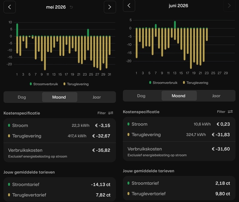

Ik zit nu een paar maanden bij Zonneplan en vind de gemiddelde maand tarieven per kWh best laag.
De maand Mei met de negatieve prijzen geeft wel hele aparte bedragen.
Ik ben wel benieuwd hoe dat er in de winter uit gaat zien.
De homewizard batterij doet zijn werk goed gedurende 8 maanden. In de 4 winter maanden is dat anders en omdat ik ook een warmtepomp heb, zullen de kosten er heel anders uit zien dan nu.
Afbeeldingslocatie: https://tweakers.net/i/A3_lp51Q84Ta1n4DKWp1E1jG2Uc=/800x/filters:strip_icc():strip_exif()/f/image/OY7Lh7eFiEm5HK1PXWN0wusM.jpg?f=fotoalbum_large
Ik verwacht 8 maanden -30 euro opbrengst en gedurende de 4 winter maanden 120 euro kosten per maand :)

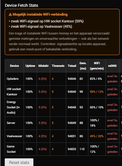

Dat helpt niet.
Ik ben beta tester met HW-P1-G1 op 6.0501 en de Batterijen verliezen vandaag meerdere malen de verbinding met de P1 meter. Ik ga dit ook melden bij HomeWizard via Wizi.

JeroenH schreef op dinsdag 23 juni 2026 @ 15:04:
Als je vanavond en morgenavond tussen 19:00 en 00:00 maar doorkomt met je PiB('s). Dat zijn forse pieken van € 0,93 resp € 1,22 per kWh!
Ik ben toch wel heel blij met mijn vier stuks PiB, ik hoef beide avonden deze bedragen niet te betalen :)
Zie de prijspieken idd. Wat ik alleen niet begrijp is waarom met zulke pieken vanaf 20.00 (of eigenlijk 19.00), SlimLaden pas om 21:00 gaat ontladen?
Zien meer mensen dit gedrag?
Afbeeldingslocatie: https://tweakers.net/i/Icq0pxlarWYk2TFFL_ee63_7stg=/fit-in/4000x4000/filters:no_upscale():strip_exif()/f/image/EjMKAS02RhLTTVi8SrOmZRqw.png?f=user_large
Afbeeldingslocatie: https://tweakers.net/i/L0Sgedck-nbCpx9GObIP9jPI660=/800x/filters:strip_exif()/f/image/eJSS754FUd4vIT30ZPgwSWiD.png?f=fotoalbum_large
Verwijderd schreef op dinsdag 23 juni 2026 @ 16:00:
Dan zet je het om 19:00 op nom. Heel simpel toch.

GL007 schreef op dinsdag 23 juni 2026 @ 16:10:
Dan hadden ze het "Simpel laden" ipv "Slim laden" moeten noemen ;)
Bij mij staat hij ook pas op verwachte ontlading na 23:00...
Ik kijk het vanavond vanaf 19.00 uur even aan, als hij langer dan 15-20 mins dingen uit net gaat halen, schakel ik hem ook op NOM, maar is nog wel verbeterpuntje dan :P

Holvoetn schreef op dinsdag 23 juni 2026 @ 16:17:
Maar dat kan toch niet de bedoeling zijn van een automatisatie, om dat elke dag te moeten gaan babysitten ?
Dit is dus ook 1 van die redenen waarom ik vrij snel van Slim Laden terug naar mijn eigen HA automatisatie ben gegaan.
1) ik weet perfect waarom wat gebeurt. Niet gokken, geen vage uitleg. Alle details beschikbaar.
2) ik moet er eigenlijk niet naar kijken (maar ik doe het af en toe nog altijd wel om te zien of die wel degelijk doet wat ik in gedachten had en de laatste weken is het toch redelijk "smooth sailing")
Bij mij lijkt dat best aardig te gaan, netjes vanaf 19:00 ontladen (alleen vanochtend begon 'ie al om 10:00 en hield ik 'm handmatig even tegen, om 12:00 pas weer verder).

TFX77 schreef op dinsdag 23 juni 2026 @ 15:31:
Heb het zojuist ook gemeld voor de versie 6.04.05.
De beta versie die je test beloofde verbeterde stabiliteit, kennelijk niet gelukt :-(

  • Knurt
  • Registratie: Juli 2022
Volle PIB en zonnepanelen staan nog lekker terug te leveren nog met 1000-2000W tegen 54 cent/kWh.
Twee wasjes gedraaid en de vaatwasser vandaag en toch ook nog 3 euro terug te ontvangen op dit moment. En daar komt zo dus nog wat bij. En wanneer de zon bijna weg is, neemt de PiB het over en merk ik dus niets van die 80+ cent/kWh voor afname die straks twee uur lang geldt. Zelfde trucje morgen weer als de tarieven ruim boven de euro komen.
In zowel april, mei en juni tot nu toe fors meer terug ontvangen dan vooraf geraamd. Inmiddels dus al een aardige buffer kunnen opbouwen voor de de duurdere maanden later in het jaar en die blijft voorlopig nog wel even groeien.
Ik vind het wel leuk, die combinatie dynamisch/zonnepanelen/plug in battery. :)
Nou was ik al gewend om grootverbruikers zoveel mogelijk midden op de dag aan te zetten, dus voor mij persoonlijk vergt het weinig aanpassingen om het dynamisch te optimaliseren. En Slim Laden van Homewizard maakt het nog een stukje beter. Maar als ik de podcast van een tijdje terug van Groene Nerds mag geloven, ben je gemiddeld zelfs zonder pib nog steeds goedkoper uit met een dynamisch contract.
Hoe dan ook, ik vind het leuk om te zien dat die kleine pib zoveel impact heeft t.o.v. de vooraf ingeschatte ramingen van mijn energieleverancier (die gek genoeg nooit gevraagd heeft of ik een thuisaccu oid had) die een stuk lager waren dan alle vaste of variabele opties die ik verder kon kiezen op dat moment.
Knurt schreef op dinsdag 23 juni 2026 @ 19:24:
De 1e keer dat ik prijzen richting de 50 ct zag gaan schrok ik ook. Maar het is zo relatief allemaal. Vanmiddag rond de 20 ct kunnen vullen om nu tegen 90 (inclusief bonus Zonneplan) weer te kunnen inzetten voor eigen verbruik en net support. Dynamisch i.c.m. PIBS pakt hier vele malen beter uit dan op een vast/variabel contract. Dit soort tarieven zie ik echt als kans de PIB weer een stukje sneller terug te verdienen. Ik denk dat we dit deze week nog wel een paar x gaan zien.
