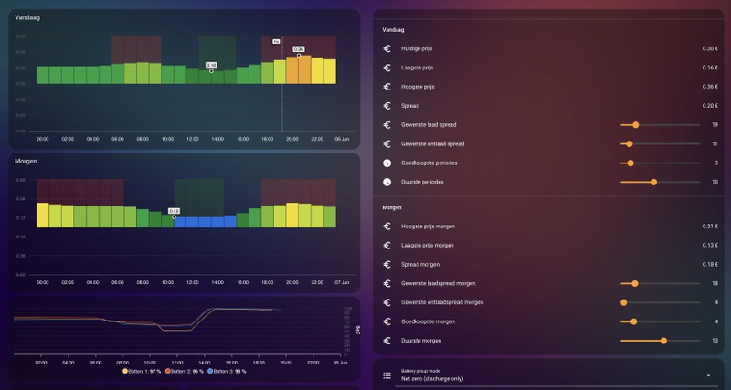

Ik gebruik mijn eigen Slim Laden integratie. Wat het algoritme van HomeWizard denkt, voorspelt weet ik ook niet. Echter heeft het neem ik aan nog maar een paar dagen de tijd gehad om alle situaties te leren en te algoritmen. Koken is vaak niet heel lang, hij past zijn algoritme per kwartier aan, dus dit kan gemist worden. Echter heeft hij het wellicht dan wel geleerd voor de volgende keer.
Ik krijg elk uur door wat ik bedacht heb de dag er voor.
24
25
26
27
28
29
30
Huidige modus PiBs zero discharge only
State of Charge 1 = 94
State of Charge 2 = 94
State of Charge 3 = 93
Gemiddelde State of Charge = 94
P1 Power= -17
Auto vermogen= 0
Boiler vermogen= 0
SolarEdge= -34
Huidigeprijs 0.34
Hoogsteprijs 0.36
Hoog min huidig 0.02
Laagsteprijs 0.16
Gewenste laadspread 0.19
Gewenste ontlspread 0.11
Laadspread is gehaald= (hoogsteprijs min huidigeprijs) >= aan gewenste laadspread
Laadspread nu= 0.02 >= 0.19
Laadspread gehaald? False
Laadspread niet gehaald? True
Ontlaad spread gehaald= (hoogsteprijs - gewenste ontlspread) <= huidigeprijs <= hoogsteprijs
Ontlaadspread nu= (0.25 <= 0.34) <= 0.36
Ontlaad spread gehaald? True
Ontlaad spread niet gehaald? False
Ik gebruik de afschrijving voor de batterijen niet omdat ik er persoonlijk niet van uit ga dat de batterijen na 6000 cycli afgeschreven zijn. Ze hebben dan nog 70% van hun originele capaciteit. Dan zijn ze niet ineens stuk of zo.

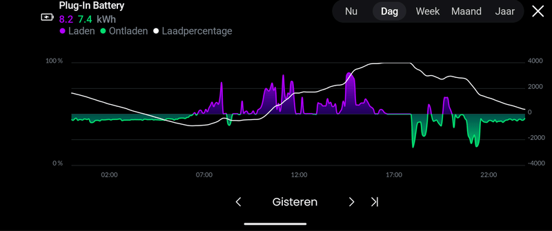

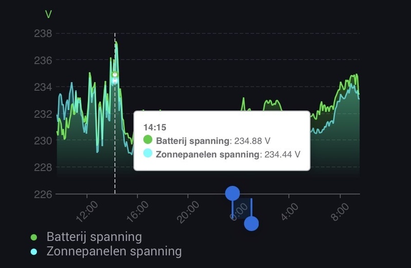

Er is me iets vreemds opgevallen.
Exact om middernacht is er overgeschakeld naar het net. Na een paar uur gingen de batterijen weer verder met ontladen.
SoC was rond de 50%
Afbeeldingslocatie: https://tweakers.net/i/Gjyf2pMm0EwpQDX5KVruZLNXJ8Y=/800x/filters:strip_exif()/f/image/9xG8T4FabEOsXMjwetvGALeT.png?f=fotoalbum_large
Afbeeldingslocatie: https://tweakers.net/i/xLAIBx1dHpVVQWBmGVeWWpoCjSE=/800x/filters:strip_exif()/f/image/HwQAdlTZ9Efw6HfjuoeQfirF.png?f=fotoalbum_large
Afbeeldingslocatie: https://tweakers.net/i/Li_ziaYFS9ddmY36Ac-OA68cRno=/800x/filters:strip_exif()/f/image/SlTdrD30EEtYd62EZ2HC4Up8.png?f=fotoalbum_large
Afbeeldingslocatie: https://tweakers.net/i/i0QcYsKh61J4xVzwsqjFHymjf2E=/800x/filters:strip_exif()/f/image/ejwHTy0sVHnKHkz1BI5o0TcJ.png?f=fotoalbum_large

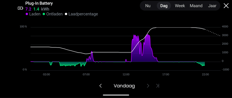

PeteSplit schreef op vrijdag 5 juni 2026 @ 18:18:
Vanaf gisteren middag de batterij op slim laden bij een dynamisch contract.
Het resultaat,
om 1:30 uur gaat de batterij een kwartier lang op standby,
om 7 uur wil de batterij gaan laden, maar stelt dit uit tot na 12 uur,
de batterij laad maar op tot 85%
(de batterij heeft normaal maar maximaal 80% nodig om de nacht door te komen).
Wat opvalt is het onnodig op standby gaan in de nacht, waarom niet op NOM ?
PS, De batterij is onregelmatig opgeladen door de vele stortbuien deze middag... :P
De batterijj heeft 80% nodig geef je aan en had een SoC van 85%. Dan zou het dus goed moeten komen. Niet laden in de ochtend is verwacht gedrag. De tarieven zijn in de ochtend hoger dan in de middag. Het in de nacht even op Stand-by gaan kan zijn dat de batterij ziet dat hij in de ochtend de energie nodig heeft (duurdere stroom) t.o.v. de nacht en daarom even een pas op de plaats maakt. Nachtstroom is goedkoper.

Knowbody schreef op vrijdag 5 juni 2026 @ 22:08:
SoC was rond de 50%
Was er gister voldoende opwek beschikbaar? Of was het weer zo slecht daar dat de batterij ervoor gekozen heeft SoC te bewaren voor een duurder moment? Zelfvoorzieningsgrafiek zit er niet bij, dus wat lastig te bepalen

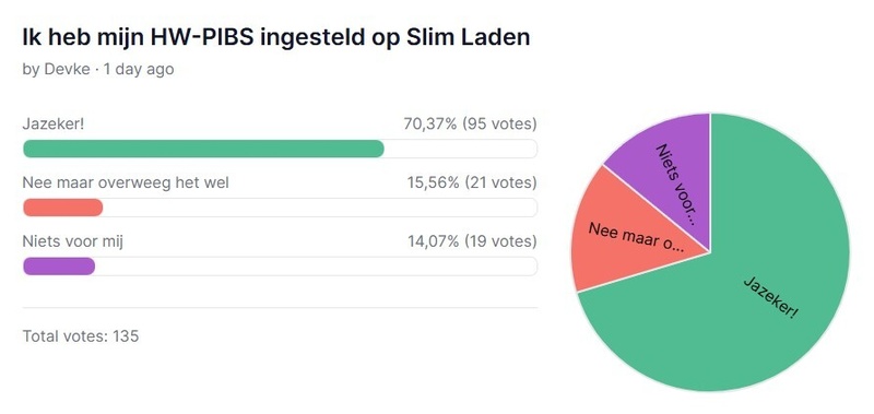

De uitslag van de Poll:
Afbeeldingslocatie: https://tweakers.net/i/046a57Sfo0fayyLydu7hPynV0xg=/800x/filters:strip_icc():strip_exif()/f/image/jsH4SwS4eumngc9kVDGh3WdI.jpg?f=fotoalbum_large

Wat ik me afvraag over die leer-modus van slim laden (DYNamisch) is dat het nu lijkt alsof die helemaal, ‘from scratch’ nu gaat leren van mijn gebruikspatroon.
Maar zo uniek zijn we allemaal toch uiteindelijk niet? Nagenoeg iedereen zal toch een stroompiek hebben in de ochtend en de middag/avond (koken, TV kijken, andere apparaten aan of aan de oplader hangen etc)
En toch geeft de voorspel grafiek van de PIB een platte lijn weer tussen 14u en 21:15 (zonsondergang) Ik zou dan op z’n minst een dipje verwachten (rond etenstijd)

Deze morgen alles even terug op Slim Laden / Dynamisch gezet en vastgesteld dat op een bepaald moment weer gestopt werd met laden.
Eventjes aangekeken en toen wijzigde ineens de weersvoorspelling ... waardoor die toch terug begon te laden. Maar de periode ervoor, die ben je dus kwijt.
Raar maar waar, iets erna is dat weer gebeurd. Er werd terug meer zon voorspeld, laden werd uitgesteld. Voorspelling wijzigde weer, laden start ook weer.
Echt gek.
Ik ben nogal risico-avers en heb liever dat wat genomen kan worden van zonne-opwek, ook effectief genomen wordt wanneer het kan. Niet te veel rekenen op wat misschien niet gaat komen.
Dat je niet altijd naar 100% moet mikken, dan begrijp ik wel maar dan moet je ook rekening houden met wat er de dag erna (en misschien zelfs daarna) gaat komen. En anders nemen wat je nemen kan.
Met het RTE verhaal moeten ze bij mij niet afkomen.
RTE 75%-80% van 0 = ... ?
Dan heb ik liever 500W aan RTE 70%.

Devke schreef op zaterdag 6 juni 2026 @ 11:42:
Zon lullig antwoord hoeft niet toch? Probeer je te helpen!
Ah excuses bedoel het niet zo.
Je stelde een vraag waarvan je volgens mij het antwoord uit de plaatjes kon halen.
In elk geval vind ik het vreemd dat er blijkbaar precies aan het einde van de grafiek en begin van de nieuwe grafiek ontladen wordt. 55% So
Ik stop ermee.

Misschien een leuk voorbeeldje voor vandaag:
Vandaag zie ik dat er vanmorgen een deel geladen is, maar gestopt werd. Wij hebben net best veel zon gehad. PIB sprong weer in. Dus 100% gaat wel weer gehaald worden. Het net lijkt ook support te krijgen.
Afbeeldingslocatie: https://tweakers.net/i/fDBSF-7KVPta1SXAlsMjBnRzuHs=/800x/filters:strip_icc():strip_exif()/f/image/WVXEeWx2UZDKLFmyG7o7TPGf.jpg?f=fotoalbum_large
Ik heb even de laatste week voor je teruggekeken. Daar zie ik als de SoC op 0% komt er ook direct weer opwek wordt opgevangen. Hij is niet alle dagen op precies 100% geweest. Beetje veel plaatjes om te posten.
Afbeeldingslocatie: https://tweakers.net/i/Q2_k8om-BB3oAQ3pNbWFeWeO_hM=/800x/filters:strip_icc():strip_exif()/f/image/dDNNPoWUDkZMfvniiLFvWWIN.jpg?f=fotoalbum_large
Binnen Slim Laden heb je wat je terrecht benoemd een voorspelling vh weer zitten. Dat is altijd een risico. Ik gebruik HA met daarin een forecaster en die zit ook wel eens mis. Ik hoor in andere topics meer mensen die ook met andere voorspellers werken en ook missers hebben. Dat is een terecht benoemd risico door je. Het is alleen de vraag hoevaak komt het voor. Ik heb mijn Pa ook eens gevraagd wat hij nu doet nu beta testen Slim Laden voorbij is? Hij is zelf ook kritisch op dit soort dingen. Zijn antwoord was : Ik laat hem op Slim Laden staan.

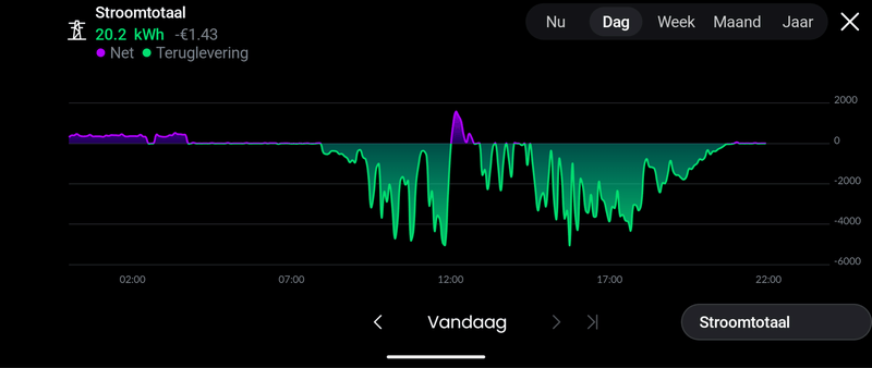

Hier een update. Nog steeds mooie winst met een dynamisch contract en laden op dynamisch goedkope uren en ontladen op dure uren.
Afgelopen 15 februari begonnen. De teller voor drie HomeWizard Plug-In Batteries staat nu bij 100 SoC op 43,55 euro. Dat is per maand ongeveer 12 euro. Dat lijkt toch mooi op zo een 140 euro neer te komen per jaar. een mix van zonneopbrengst en dynamisch laden. Echter had ik precies hetzelfde gehad voor terugleveren aangezien alles wordt berekend aan de hand van het huidige Wattage per batterij en de huidige dynamische energie prijs.
De winst is dus eigenlijk hoger omdat de batterijen nu vol zijn.

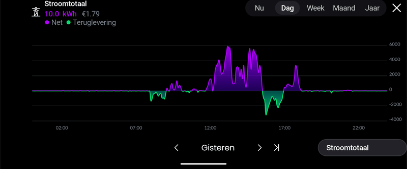

Ik heb even in de app wat plaatjes bij elkaar gezocht en geplakt. Onderstaand zie je Slim Laden dus actief. Ik zie dat de SoC van 0% geraakt wordt maar ook een laadactie daarna van overtollige opwek. Ook zitten er afbeeldingen bij met uitgesteld laden. Op de dagen dat er niet voldoende opwek is om 100% SoC te halen wordt de opwek opgevangen door de batterij. Wellicht geeft dit iets meer inzicht.
Afbeeldingslocatie: https://tweakers.net/i/euW5qspgTW1XaDovaE3fiEA5R3k=/800x/filters:strip_exif()/f/image/Za4i0TzNnFqWpsbI9e18HTqJ.png?f=fotoalbum_large
Afbeeldingslocatie: https://tweakers.net/i/NtAEZu8F9NLFDdHnG2DsVuQa9Us=/800x/filters:strip_exif()/f/image/ShCjzIYGVw1XYxC0HMD6u3qm.png?f=fotoalbum_large
Afbeeldingslocatie: https://tweakers.net/i/tXPgPZsp4yD1EerZ337HUX7AcBo=/800x/filters:strip_exif()/f/image/gWcLSpNPznY3E3OQwb1t25v2.png?f=fotoalbum_large

Even mijn ervaring van van vandaag hier posten, ter lering ende vermaeck.
4 PiB’s
Dynamisch contract
2Ev’s
WP(11.2 kW).
Kortom all electric en grootverbruiker. En als de prijzen laag zijn, zoals van 1000-1600 uur, gaan veel van de zware verbruikers aan. Zo ook vandaag. Rond middernacht was de SoC ca. 60%, en daalde naar 15% midden op de ochtend toen de batterijen weer met matig vermogen werden geladen. De planning van de slimme dynamische regeling op dat moment was om rond 1700 uur weer op 100% te zitten, maar er was uiteraard door het algoritme geen rekening gehouden met de wasmachine 1000 uur, droger 1230 uur en de 1-fase EV, 1100 uur). De planning werd bij het aanzetten van die verbruikers uiteraard aangepast, met vol vermogen de batterijen laden gepland vanaf 1200 uur, en de target SOC eind van de middag daalde naar ca. 80%.
Zoals ik had gehoopt gingen de batterijen om 1100 uur netjes stand-by terwijl de auto met 3,5 kW werd geladen. Dat is voor mij een essentiële functie en die werkt dus naar behoren,
Compliment aan HW.
Zie de screenshots van PiB en zelf voorziening.
Afbeeldingslocatie: https://tweakers.net/i/Qt1yvtzjNKw3KR1ds3Qy2bKjXwE=/800x/filters:strip_icc():strip_exif()/f/image/hJkwHsDJZm5xzY7oGCr6hf7G.jpg?f=fotoalbum_large
Afbeeldingslocatie: https://tweakers.net/i/QNUx3LrkPos8LnSghsMW3H9oWNA=/800x/filters:strip_icc():strip_exif()/f/image/iac5OFm8AviHTFK1etrmKDRO.jpg?f=fotoalbum_large
Het laden van de EV met de batterijen op stand-by ging tot 1415 uur goed (terwijl vanaf 1300 de SWW run, ca 30 minuten, van de WP ook liep), maar het algoritme besloot dus toch rond 1415 uur weer stand-by te gaan, waarschijnlijk omdat de doel SOC behaald was en er op dat moment geen netto PV opbrengst was die het risico liep teruggeleverd te worden bij die lage prijzen. Rond 1500 uur was de EV voldoende geladen en vrijwel onmiddellijk werd de 3 kW netto PV opbrengst in de batterijen gepompt. De SoC liep nog op tot 85%, maar rond 1630 werd het hier donker, regen en nog net 800W PV opbrengst, voldoende om het verbruik van ons huis te compenseren, maar geen overproductie meer. En laden vanaf het net is duurder dan de kWh kosten van komende nacht.
All in all snap ik het gedrag dus wel, ik had tot een week geleden wel de batterijen volgeladen voor de nacht, maar had vaak ‘s morgens nog 20-50% over, dus dat herkent het algoritme, en vindt 80% voldoende voor de komende nacht.
Tevreden met het gedrag, gewoon wat vertrouwen, en even aanzien wat er uiteindelijk gebeurt.

Afbeeldingslocatie: https://tweakers.net/i/57bLp6maEOQe0IZbKorUhFMLmSA=/800x/filters:strip_icc():strip_exif()/f/image/1ijWuYCiZ9CMogPcFC5y8EZl.jpg?f=fotoalbum_large
Waarom wordt de batterij spanning niet gebruikt bij de batterij sturing ivm net overbelasting. Dit is directe informatie die je kunt gebruiken. Ik gebruik het in mijn eigen sturing en het werkt goed. Bij hoge netspanning wordt de zonnepanelen output lager gezet. Verder gebruik ik de NOM regeling die werkt het beste bij het huidige bewolkte weer.
[ Voor 6% gewijzigd door GL007 op 07-06-2026 09:43 ]
Omdat dit het verkeeerde meetpunt is. De spanning op de meter is beter omdat dit de spanning op het externe netwerk is. Terwijl jouw meetpunt intern is.

  • SpeedingWilly
  • Laatst online: 25-09 11:09
Even voor de luieriken onder ons met HW thuisbatterij(en) en een dynamisch energiecontract:
Is het niet slim om in de Lente / Zomer de HW thuisbatterij(en) op NOM te zetten? Die batterijen komen dan toch wel vol voordat de dag om is en tijdens de dure uren verbruik je zelf de opgeslagen energie.
En dan in het najaar / winter de HW thuisbatterij(en) op "slim laden met dynamische tarieven" zetten? Dan zitten je batterijen ook in de donkere dagen (goedkoop) vol en gebruik je die zelf in de dure uren en/of lever je terug in de dure uren.
Dan heb je toch door de bank genomen het beste van 2 werelden zonder dat je hier dagelijks bezig mee hoeft te zijn? Of is het advies als je een dynamisch contract hebt het hele jaar door op "slim laden met dynamische tarieven" zetten?
[ Voor 9% gewijzigd door SpeedingWilly op 07-06-2026 12:25 ]

hanev001 schreef op zondag 7 juni 2026 @ 10:12:
Die oude meter geeft geen spanning weer helaas maar ik heb 4 meetpunten en die zijn behoorlijk goed
