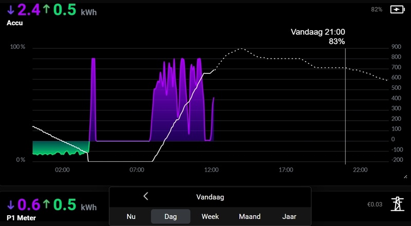

Dit is mijn eerste dag dat ik slimladen heb aanstaan en het voelt erg ongemakkellijk aan om te zien dat er wordt teruggeleverd naar het net terwijl de batterijen niet vol zijn.
Volgens de stippel lijn bereik ik de 100% om ca 1700 en het is afwachten of dat ook waar wordt.
Correctie: terwijl ik dit schreef is de prognose blijkbaar veranderd. het vol moment is nu naar 15;30 gegaan. Er wordt dus blijkbaar actief gereageerd op de wijzigingen in de weers verwachting.

Ik zie nu wel met die slimme laad strategie (dynamisch contract optie) dat hij vanochtend af en toe laad, en dat per kwartier (zo lijkt het) bijsteld. Af en toe laad hij niet, en dan weer wat hij kan op basis van de zonnepanelen overschot. Ik zit bij Zonneplan, dus heb ik uur prijzen, dus snap ik niet helemaal wat die stapjes van 15 minuten daar dan in doen (en nee, die heb ik niet aangevinkt in de app!).
Ik vermoed dat hij op basis van het weerbericht van mijn locatie (regio Eindhoven) het wel goed voorspeld, maar ik vind het wel spannend hoor :-)

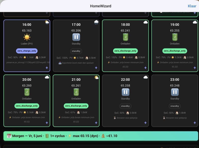

Prisma16 schreef op donderdag 4 juni 2026 @ 09:19:
Klinkt mij wel enigszins logisch. Vanwege vakantie gaat het algoritme uit van een relatief laag stroomgebruik. De batterij weet op dit moment niet dat je vakantie er weer op zit.
Waarom zou je een batterij helemaal vol laden? Als je maar genoeg geladen hebt om de komende nacht door te komen.
@Prisma16 Waarom niet? Even onder 2 voorwaarden:
1: Vandaag vullen is goedkoper dan morgen vullen
2: Er is genoeg zonnestroom om de batterij ook daadwerkelijk te vullen.
Dan is de keuze: Welke stroom lever ik terug? De stroom van vandaag of morgen. Mis ik iets?

Thaeros64 schreef op donderdag 4 juni 2026 @ 08:20:
[Afbeelding] Wel benieuwd of iemand mij deze keuze vandaag kan uitleggen:
Context:
2 PiB's, 8300Wp panelen.
Dynamisch contract:
Slim laden (dynamisch) strategie.
Vanaf 10-11u is stroomprijs incl. 13cent. Veel lager zal het morgen niet worden? Waarom niet gewoon stoppen met terugleveren vanaf 10u en batterij vol doen vanmiddag in plaats van 12u beginnen en tot 75%?
Ik ben net terug van vakantie, onderschat het algoritme mijn stroomgebruik? Zelfs met die achtergrond begrijp ik niet waarom het de batterij vanmiddag niet helemaal vol zou willen. Thoughts?
Prijs 0.133
RTE: zeg 73%
Cyclus kosten (zeg investering batterij/levensduur) 1200 euro/ (6000 x 2.7kwh) ongeveer 0.074
0.133 x 0.73 + 0.074 = 0.2561 (is dan je break even) Wil je dan nog een beetje winst maken zeg 0.01 dan kom je op 0.266.
Vanavond prijzen:
19:00 - 0.255
20:00 - 0.260
21:00 - 0.261
22:00 - 0.258
23:00 - 0.248
Je zou dus al die moeite hebben/nemen met eigenlijk verlies?

Tebbie schreef op donderdag 4 juni 2026 @ 13:05:
Prijs 0.133
RTE: zeg 73%
Vanavond prijzen:
19:00 - 0.255
20:00 - 0.260
21:00 - 0.261
22:00 - 0.258
23:00 - 0.248
@Tebbie Zodat je de piek van morgenavond van 36 cent op kunt vangen zonder dat je meer bij hoeft te laden morgenmiddag (wanneer terugleveren aantrekkelijker is dan vandaag).
Ik ben het helemaal eens met de benodigde spread voor winst. Zolang je netto afnemer bent is terugleveren nog veelal beter dan opslaan. Dit gaat 2027 enorm veranderen natuurlijk. Misschien verwacht ik gewoon een soort logica die een voorspelling doet over de komende middagen en zo veel mogelijk zon probeert te halen uit het gunstigste moment?
PS: Zou HW ook een voorspelling doen of je netto terug gaat leveren in het jaar?

johnhemmers schreef op woensdag 3 juni 2026 @ 08:53:
Ok, app geupdate, nieuwe laadstrategieen zijn idd beschikbaar, P1 Meter geupdate, de home assistant automatisering uitgezet (snik, zat toch wat werk in) en gekozen voor 'Slim met dynamisch tarief' met een tariefinterval per kwartier - zeer benieuwd! @HomeWizard_NL dank hiervoor!
De voorspelling voor vandaag ziet er goed uit, dit is wat ik wil (stippel lijn is de voorspelling) en lijkt wel op hoe de home assistant automatisering het deed. De verwachting voor de avond lijkt me iets te pessimistisch, de batterij is vermoedelijk pas in de nacht leeg (uitgaande van discharge only, of wordt er toch actief ontladen? Sterk vermoeden op basis van de voorspelling dat men actief gaat ontladen - @Devke weet jij dat?).
Opmerking: de Battery group charging strategy in home assistant is nu 'unknown'.

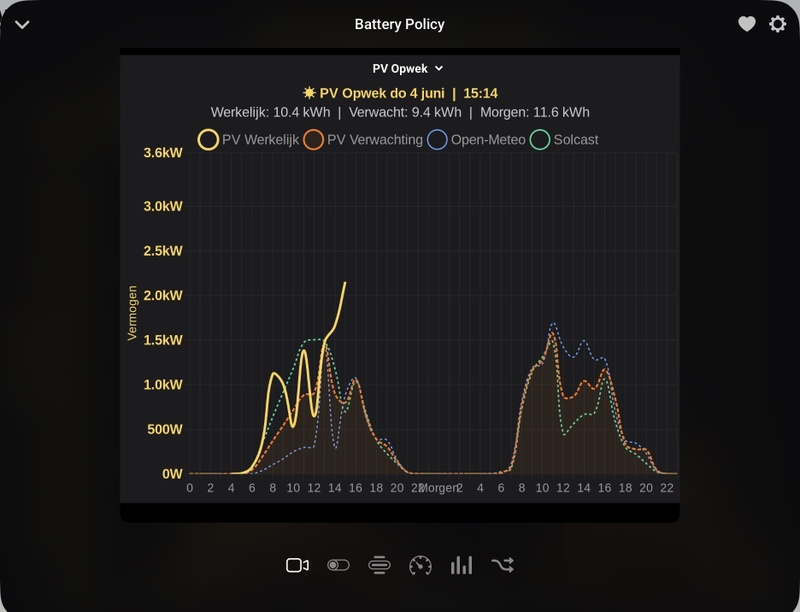

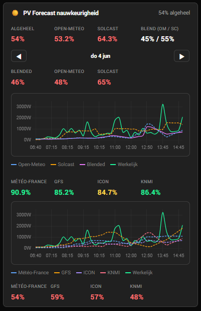

Bijzonder, ik gebruik verschillende bronnen voor EPEX voor de Homewizard app voor Homey om prijzen te krijgen en 2 bronnen laten nog niets zien. En misschien heeft Zonneplan "net" iets eerder deze info maar Homewizard zelf dus niet (die zijn geen energie leverancier en krijg hun prijzen ook via online bronnen). Vermoed zelfs dat Zonneplan betaald voor de EPEX prijzen want dat is natuurlijk hun verdienmodel.
Maar goed, je bent niet de eerste en zeker niet de laatste die kritisch kijkt naar waarom iets wel of niet gebeurd voor jou situatie. Als ik alleen al kijk naar alle opmerkingen die ik over mijn batterij policy planning krijg is het nooit altijd goed (1,2,3 of 4 batterijen). 2000, 3000, 8000W PV het is een puzzel waar je soms knettergek van wordt. Laat staan dus dat Homewizard zelf hier perfect gaat krijgen en ik moet zeggen dat doen ze best goed. Was ook deel van de closed beta en heb geschakeld tussen hun oplossing en mijn knutsel werk voor alle Homey gebruikers via de app en dat is netjes.
Het beste resultaat met wat er nu mogelijk is? Als nu zo de EPEX prijzen "gratis" / "publiek" bekend worden dan zou de batterij(en) wel of niet leeg lopen en uitstellen tot morgen ochtend en of avond. Om maar te zwijgen over wat PV opwek vandaag en morgen doet want ook dat is geen garantie.
Hier het grillige patroon van diverse weermodellen (Meteo-France, GFS, ICON, KNMI-HARMONIE, Solcast). Om dan op basis van alleen vandaag te "schatten" of je nu wel of niet genoeg PV opwek krijgt..... :)
Afbeeldingslocatie: https://tweakers.net/i/CUuI-HzneQjCiu1orLoIzVVF2Tk=/fit-in/4000x4000/filters:no_upscale():strip_exif()/f/image/9Z0R0GUBpuAKT2qxC86oo3hI.png?f=user_large
En dan morgen, zwabbert ook alle kanten op:
Afbeeldingslocatie: https://tweakers.net/i/qzCgADFlZbBN-H8fR8-YVLzjTbg=/800x/filters:strip_icc():strip_exif()/f/image/rIcN5dTPuyc50xNCY51gCu1K.jpg?f=fotoalbum_large
En misschien ben ik inderdaad een beetje bevoorrecht dat ik iets meer informatie heb maar ik zie genoeg andere spelers en gezeur en dan vind ik het petje af wat HW flikt. Niemand is perfect hier.
EDIT: nu prijzen morgen bekend, idd 0.36 in de avond morgen. Mijn code planning gooit de boel om, ging hij vanavond nog leeg, blijft nu 50% SoC over voor morgen.
Afbeeldingslocatie: https://tweakers.net/i/-ONDK_xIp2SgyRLMhlMT8188OGU=/800x/filters:strip_icc():strip_exif()/f/image/ouiKorOlhCic7xwXUKbcQFv2.jpg?f=fotoalbum_large

Dezelfde situatie als gisteravond. 3 batterijen: nu 100%, 100% en 98% vol.
De laatste zou in theorie nog met 1%-stap van 240W en 1%-stap van 120W vol kunnen laden,
maar het algoritme besluit 1300W de buurt in te sturen.
Ik heb een heel enkele keer wel eens gehad dat 1 van de 2 PiB’s niet verder dan 99% kwam. Maar de volgende dag ging hij dan toch wel weer naar 100%.
Ik zou het even aankijken en als dit zo blijft HomeWizard contacten.
2 HomeWizard PIB’s | 5400 wp | Homey Pro 2019 | Homey Pro 2023

Olie_B_Bommel schreef op donderdag 4 juni 2026 @ 18:50:
Ik vermoed dat het terugleveren gezien het tijdstip echt een gevolg is van de wijkvriendelijke slim laden instelling om zodoende het net te ontlasten.

  • hanev001
  • Laatst online: 25-09 20:01
LV1 schreef op donderdag 4 juni 2026 @ 18:42:
Wat zegt de stippellijn? Als je nu nog 1300w overschot hebt kan ik me voorstellen dat het algoritme heeft uitgerekend dat er nog genoeg tijd is om het laatste beetje te laden voordat de zon ondergaat.

LV1
hanev001 schreef op donderdag 4 juni 2026 @ 19:22:
Op het moment dat het speelde gaf de stippellijn 99% aan (298 gedeeld door 3 Pibs)
Even daarna had ik geen overschot meer, maar moest er aan mijn huis geleverd worden (5L keukenboilertje of zo). Daarna moest er opnieuw gerekend worden en lever ik alleen terug wat de accu-omvormer niet aan kan bij 99% SoC. Dus 2 maal 120W. De rest naar het net.
  • hanev001
LV1 schreef op donderdag 4 juni 2026 @ 19:31:
Dus hij is nu aan het laden en heb je nog steeds wat overschot. Lijkt mij dat de 100% dan gehaald gaat worden. Moet toegeven dat ik zelf ook verrast ben hoe goed dat algoritme blijkbaar in elkaar zit.

Tebbie schreef op donderdag 4 juni 2026 @ 15:14:
Leuk dat je dit deelt!
Ik was waarschijnlijk iets te voorbarig met mijn conclusie dat vandaag sowieso het goedkoopste gaat zijn komende 24-36 uur. Dan moeten we de wind ook nog goed voorspellen 🫣
Kritisch kijken naar mijn eigen situatie komt overigens vanuit interesse hoe het stippellijntje tot stand komt en op basis van welke variabelen/gewichten. Het is zeker niet de bedoeling om hier een early access model de grond in te stampen.

  • Holvoetn
  • Registratie: April 2021
Deze morgen zeer vreemde planning gezien ...
België, Slim laden dynamisch, 2PiBs
Verwachte opwek van de zon van 14kWh
Midden in de nacht werd alles tegengehouden, dat kon ik nog een beetje begrijpen. Het waren relatief lage prijzen die passeerden (maar niet zo laag als wat het vanaf 13h00 gaat worden).
Maar rond 08h00 zag ik dat die van plan was om alles gedurende 2 uur compleet vast te houden op 30%.
Dan laden via zon tot ong 18h00 om op 100% uit te komen. En dan weer 2 uur op 100% blijven om pas rond 20h00 te gaan zakken.
Dan vraag ik me af waarom midden in de nacht niets gedaan is als er voor 08h00 nog 30% in de batterij zou zitten, waarom die 2 uur alles zou vasthouden tijdens de ochtend (en die deed dat ook ! Geen import/export tijdens de duurste uren van de morgen terwijl er nog iets in de batterij zat om dat af te dekken).
En al helemaal niet waarom die niet gewoon laadt als er surplus is van de zon ... RTE verhaal is voor mij irrelevant als het over zonnestroom gaat.

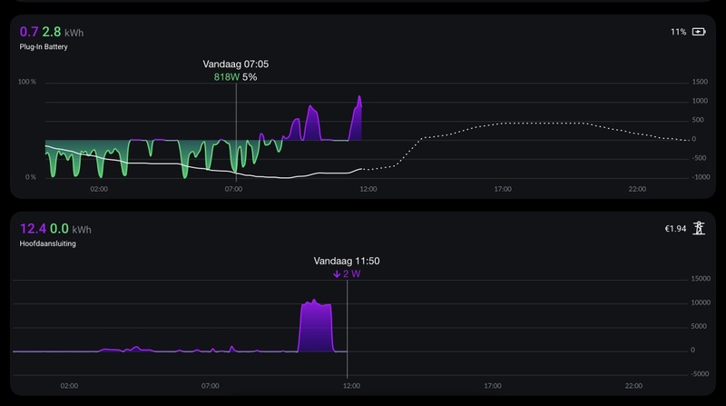

  • ArthurMorgan
Niets voor mij. (Vast contract) Hij lijkt geen geschiedenis van het specifieke verbruik in huis te kennen/mee te nemen. Waardoor hij de grootverbruikers overdag negeert in het voorspelgedeelte. Daardoor komt hij niet vol genoeg om de nacht door te komen, en/of donkere ochtenden te overbruggen. (/edit: in aanvulling op de reactie hieronder: Het is in mijn geval goed te voorspellen. Want alle grootverbruikers hebben vaste dagen en tijdvakken waarin ze werken en ze verbruiken ook elke keer ongeveer evenveel voor die dag van de week. Dus op basis van historie goed te voorspellen.)
Eergisteren op slim laden gezet. Uiteindelijk mijn boiler 2 uur eerde handmatig uitgezet, zodat de batterijen de laatste uren net vol genoeg konden komen.
Gisteren weer even op slim laden gezet om naar de stippellijn te kijken. En dacht dat gaat hem niet worden... dus terug naar NOM. Met NOM had ik slechts een export van 0,8 kWh en ben ik tot een SOC van 90% gekomen. Vanochtend gezakt tot 30%. (1,5 kWh over) als ik voor slim laden had gekozen gisteren had ik 40% minder gehad (dus een halve kWh meer moeten importeren).... maar ik had ook het middagverbruik wat ik had (Sauna, boiler en afwasmachine) minder goed kunnen ondersteunen. Dara hebben mijn batterijen gisteren veel moeten doen.
Vandaag weer gekeken, en wederom gaat hij pas veel te laat bijladen gezien het verbruik in huis.
Het heeft me overigens wel ideeën gegeven over hoe het in mijn geval wel zou kunnen werken, wat ik vervolgens overweeg om in te gaan bouwen via home assistant.
[ Voor 14% gewijzigd door ArthurMorgan op 05-06-2026 10:11 ]

  • frye
  • Laatst online: 23-09 13:51
Na alle discussies met als Slim Laden wel goed werkt of niet... Zelf ook maar eens aan de slag gegaan met de regels die ik nu zowat toepas handmatig, voornamelijk nul op de meter en af en toe bijsturen als ik iets zie.
Wat ik vervelend vind is dat je bij homewizard een beetje moet gokken naar de reden waarom een actie gebeurd is of niet vind ik het belangrijk om toch een inzicht te krijgen van een bepaalde actie.
Ben bezig met een aparte webapplicatie met een long lived accesstoken van mijn home assistant.
Alle data die, voor mij belangrijk zijn om een voorspellende modus te doen zitten eigenlijk in home assistant.
Via sensoren en wat regeltjes het volgende bekomen.
Welke sensoren zijn voor mij belangrijk en kan ik gebruiken/toepassen
  • P1 meter
  • Homewizard batterijen (2)
  • Homewizard energy sockets
  • PV data (acuele data + solcast)
  • EV laadpaal data
  • Dynamische prijzen
Dan met behulp van AI wat grafieken gemaakt en geprobeerd om een realistische schattingen te maken.
Om het kwartier herbekijkt hij op dit moment de situatie en geeft een inschatting.
Nog veel work in progress en zal nog veel testings nodig hebben maar dit is wel exact hoe ik het zou willen. O-)
Afbeeldingslocatie: https://tweakers.net/i/TtQqpc7SJqIxxEnDPCAPVh7zBXQ=/800x/filters:strip_exif()/f/image/MR7X4PKF3Y8nkiODXwTAiydr.png?f=fotoalbum_large Afbeeldingslocatie: https://tweakers.net/i/HPG8ZFLJ7ip3kDkAJ4pTZKq9NOQ=/800x/filters:strip_exif()/f/image/Izdz7UXoDJavvHJcErSQHRyW.png?f=fotoalbum_large
Afbeeldingslocatie: https://tweakers.net/i/Jiz8yheRi5jXipm0IFc-yAX3Kyk=/800x/filters:strip_exif()/f/image/mhKwAtdv8BDj3USecGNNlsgG.png?f=fotoalbum_large
Hij maakt voorlopig enkel plannen die ik handmatig moet goedkeuren.
Tenzij de EV gaat laden dan schakelt hij naar Nul op de meter (alleen laden).
TBC :+

  • PeteSplit
  • Registratie: Oktober 2023
  • Laatst online: 20:45
PeteSplit
ik weet het niet
Afbeeldingslocatie: https://tweakers.net/i/XCejZ0rXWz-YAqbw89z7ghjBuXM=/800x/filters:strip_icc():strip_exif()/f/image/H19X1V78W2dp4jny6OCLTBch.jpg?f=fotoalbum_large
Vanaf gisteren middag de batterij op slim laden bij een dynamisch contract.
Het resultaat,
om 1:30 uur gaat de batterij een kwartier lang op standby,
om 7 uur wil de batterij gaan laden, maar stelt dit uit tot na 12 uur,
de batterij laad maar op tot 85%
(de batterij heeft normaal maar maximaal 80% nodig om de nacht door te komen).
Wat opvalt is het onnodig op standby gaan in de nacht, waarom niet op NOM ?
PS, De batterij is onregelmatig opgeladen door de vele stortbuien deze middag... :P
[ Voor 5% gewijzigd door PeteSplit op 05-06-2026 18:23 ]
