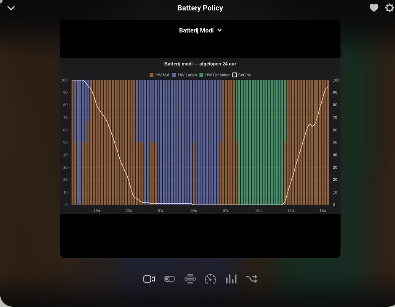

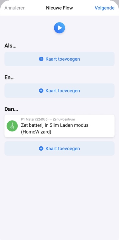

Voor Homey gebruikers kan je al eenvoudig een actie kaartje gebruiken om de gewenste modus te activeren. Net zoals HA kan je alleen maar aanzetten en heb je geen controle over Vast of Dynamisch wat wel via de HomeWizard app zal gaan.
Afbeeldingslocatie: https://tweakers.net/i/lJ-Yl85GklJV2m6GKlZhSQuxng4=/x800/filters:strip_icc():strip_exif()/f/image/LhJ5jf8hnCzdtuEcRsY3XrX4.jpg?f=fotoalbum_large
Daarnaast kan je “Battery Policy” als virtueel device toevoegen en kan je traceren wat er gebeurt is afgelopen 24u.
Afbeeldingslocatie: https://tweakers.net/i/Ak-kSqkrN9qm4yfdv5ywFOLKGPo=/800x/filters:strip_icc():strip_exif()/f/image/m2c5WMPCXfO1nLVZVxB9FK7l.jpg?f=fotoalbum_large

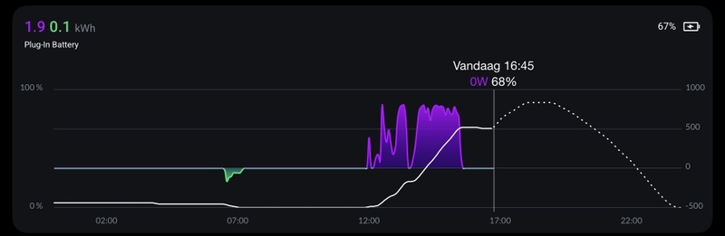

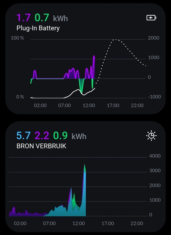

Ok, app geupdate, nieuwe laadstrategieen zijn idd beschikbaar, P1 Meter geupdate, de home assistant automatisering uitgezet (snik, zat toch wat werk in) en gekozen voor 'Slim met dynamisch tarief' met een tariefinterval per kwartier - zeer benieuwd! @HomeWizard_NL dank hiervoor!
De voorspelling voor vandaag ziet er goed uit, dit is wat ik wil (stippel lijn is de voorspelling) en lijkt wel op hoe de home assistant automatisering het deed. De verwachting voor de avond lijkt me iets te pessimistisch, de batterij is vermoedelijk pas in de nacht leeg (uitgaande van discharge only, of wordt er toch actief ontladen? Sterk vermoeden op basis van de voorspelling dat men actief gaat ontladen - @Devke weet jij dat?).
Opmerking: de Battery group charging strategy in home assistant is nu 'unknown'.
Afbeeldingslocatie: https://tweakers.net/i/G-ouBizlRov5aP2_YIMXi7byexs=/800x/filters:strip_icc():strip_exif()/f/image/xHb3ztB9kwArAKztRzBcA4gp.jpg?f=fotoalbum_large
[ Voor 59% gewijzigd door johnhemmers op 03-06-2026 09:49 ]
  • Holvoetn
  • Registratie: April 2021
  • Laatst online: 18:09
johnhemmers schreef op woensdag 3 juni 2026 @ 08:53:
Ok, app geupdate, nieuwe laadstrategieen zijn idd beschikbaar, mijn home assistant automatisering voor nu even uitgezet (snik) en gekozen voor 'Slim met dynamisch tarief' - zeer benieuwd! @HomeWizard_NL dank hiervoor!
Net hetzelfde hier gedaan.
Ben benieuwd hoe dat gaat samenwerken met mijn Ecoflow Delta 3+ als die begint te laden.
Ik zie alleszins al sinds deze morgen dat die al een paar keer de vooruitzichten heeft aangepast. Eerst opwaarts, nu terug neerwaarts. Zal wel in functie van de weersvoorspellingen zijn (ziet er hier niet goed uit).
Laden van net heeft geen zin vandaag. Dus ben eveneens benieuwd of die dat dan effectief ook niet gaat doen.

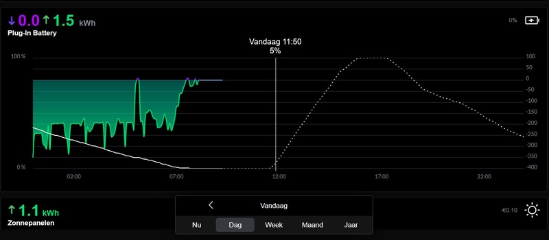

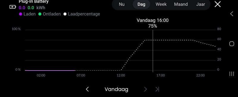

Met de nieuwe functie slim laden heb ik ook even de site hwenergy.app bekeken, de app maar dan via de desktop. Het valt mij op dat de daggrafiek van de batterij daarin niet meer te zien is. Hebben meer mensen daar last van?
Home Assistant, Homewizard Plug-In Battery 5.4 kWh. 4980 Wp zonnepanelen Azimuth 102, Tilt 30.
  • Tdem
TeCuMSeH schreef op woensdag 3 juni 2026 @ 09:28:
Zie je het wel in de app? Hier zowel in de app als via jouw link een grafiek bij het tabje 'Dag'.

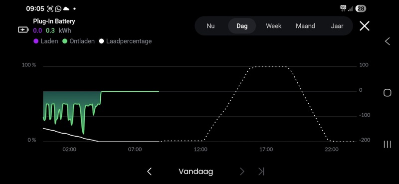

Het is even wennen met slim laden dynamisch. Hij wil mijn 2 pibs pas in de middag gaan laden, terwijl er nu al voldoende zonnestroom is.
Stel dat ik nu onze wasmachine of vaatwasser aangooi, dan sprongen de pibs normaal gesproken bij als het verbruik de zonnestroom overstijgt. Dat gaat hij nu van het net moeten trekken omdat de pibs leeg gehouden zijn. Dus deze strategie snap ik niet helemaal...
Afbeeldingslocatie: https://tweakers.net/i/Ai2typGTbvVRaOszoutfZVVy5Vk=/800x/filters:strip_icc():strip_exif()/f/image/MV2wxMrUnRbFqBUhykMJ7sBf.jpg?f=fotoalbum_large
egev schreef op woensdag 3 juni 2026 @ 09:49:
Wanneer zou je normaal je wasmachine aanzetten bij dynamisch? Ik persoonlijk pas vanmiddag. 17 ct. Ik denk dat je gewoon je ding moet doen wat je normaal ook doet. Het spannende herken ik. Wij moesten het in eerste instantie doen zonder de stippellijn. Laat het systeem zijn ding doen. Dat is echt de enige manier om erachter te komen of het systeem Slim genoeg is voor jou. Het is even vertrouwen leren hebben in...........
Daarnaast het is een hele mooie test voor HomeWizard. Meer gebruikers. Meer situaties.
[ Voor 3% gewijzigd door Devke op 03-06-2026 09:53 ]
Jawel, strategie is logisch, want je batterij is leeg, dus zou die eerst moeten opladen om de wasmachine bij te kunnen springen, maar dat opladen moet met dure stroom en je zonnestroom van dat moment kun je veel beter zonder RTE verliezen direct terugleveren (dus niet opslaan in de batterij!) - dus wasmachine direct uit het net halen en pas later batterij opladen - bedenk, slim laden dynamisch optimaliseert deels vanuit het net en jouw zonnestroom moet je dus benaderen als externe netstroom (je bent een stroom leverancier, een die kan leveren zonder marginale kosten bij voldoende zon, wat los staat van het feit dat je ook gebruiker bent).
Laat ik zo zeggen: als blijkt dat de batterij in de ochtend bij de prijsverdeling van vandaag eerst gaat opladen om wat later in de ochtend de wasmachine bij te springen, dan ga ik terug naar mijn eigen automatisering - dat is wat ik persé niet wil.
Overigens, dit is een simpele situatie, interessanter wordt het als de prijzen heel vlak zijn of er is in de nacht ineens heel veel windenergie, etc etc.

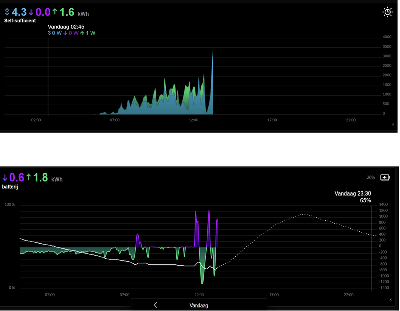

Hoi wat ik me dus nu afvraag bij de nieuwe slim laden dynamisch optie: De zon schijnt hier inmiddels maar de accu gaat niet laden en dus exporteer ik nu zonnestroom. Maak ik nu een denkfout dat dit minder voordelig is dan wanneer de zonnestroom wel mijn accu in zou gaan?

marcorolla schreef op woensdag 3 juni 2026 @ 10:03:
Dan maak je in mijn opinie een denkfout, zie hierboven en hieronder.

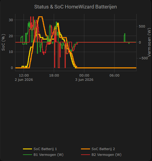

frye schreef op dinsdag 2 juni 2026 @ 21:02:
Battery policy. Bestaat dat ook voor home assistant?
Ik heb een soortgelijk iets gemaakt, ben nog wat aan het finetunen, hoe het eruit ziet zint me nog niet maar dan heb je vast een idee.
Afbeeldingslocatie: https://tweakers.net/i/uviUaX7hjSAmj1DzRY6HulDXaE0=/fit-in/4000x4000/filters:no_upscale():strip_exif()/f/image/MAswNh3eLxrtZSYpKX7tpcIL.png?f=user_large

type: custom:plotly-graph
title: Status & SoC HomeWizard Batterijen
hours_to_show: 24
span:
  end: day
layout:
  height: 500
  margin:
    t: 10
    b: 60
    l: 50
    r: 50
  showlegend: true
  legend:
    orientation: h
    "y": -0.15
    x: 0.05
    traceorder: normal
    entrywidth: 0.48
    entrywidthmode: fraction
  grid:
    rows: 2
    columns: 1
    roworder: top to bottom
  yaxis:
    title: SoC (%)
    domain:
      - 0.55
      - 1
    fixedrange: true
    min: 0
    max: 100
  yaxis2:
    title: Vermogen (W)
    domain:
      - 0
      - 0.45
    fixedrange: true
entities:
  - entity: sensor.plug_in_battery_laadpercentage
    name: SoC Batterij 1
    yaxis: "y"
    line:
      color: "#FFD700"
      width: 3
  - entity: sensor.plug_in_battery_laadpercentage_2
    name: SoC Batterij 2
    yaxis: "y"
    line:
      color: "#FF8C00"
      width: 3
  - entity: sensor.plug_in_battery_vermogen
    name: B1 Vermogen (W)
    yaxis: y2
    type: line
    line:
      width: 2
    color_by_sign: true
    filters:
      - resample: 5m
  - entity: sensor.plug_in_battery_vermogen_2
    name: B2 Vermogen (W)
    yaxis: y2
    type: line
    line:
      width: 2
    color_by_sign: true
    filters:
      - resample: 5m

  • ArthurMorgan
Devke schreef op woensdag 3 juni 2026 @ 13:20:
Ik ben wel benieuwd dan naar je Zonopwek (zelfvoorziend) grafiek en je batterij grafiek. Wil je die delen?
Afbeeldingslocatie: https://tweakers.net/i/59GO80McpUrcerjf0g9xypjbnwA=/800x/filters:strip_exif()/f/image/iVdD7IwN25ORZyFLbEcxLLg9.png?f=fotoalbum_large
  • TeCuMSeH
  • Laatst online: 19-09 00:08
Tdem schreef op woensdag 3 juni 2026 @ 09:33:
In de app zie ik de accugrafiek wel gewoon inclusief stippellijn voor de voorspelde SOC. Ook cookies verwijderen en een ander browser proberen heeft geen effect. Geen halszaak want ik gebruik de website zelden maar het is wel vreemd dat ik daar als enige last van heb.
1600 Watt kun je dus max pakken met 2 batterijen. Net voor 11 uur heeft de batterij volgens mij in rust gestaan. Daar zie ik de meeste ruimte zitten om te gaan laden. De tijd ervoor zitten volgens mij ook een paar rustmomentjes die wellicht iets hadden kunnen doen maar of dat heel veel geweest zou zijn? Mocht je de rest van de dag veel van die 11 uur momentjes hebben dan snap ik het. Probeer je ding eens gewoon te doen en kijken wat het effect op zelfvoorziening einde van de dag is geweest.
Vandaag hier:
Afbeeldingslocatie: https://tweakers.net/i/4u50mEOVhWZoljIa9JUcMRZjvwA=/x800/filters:strip_icc():strip_exif()/f/image/5fUgA0kxXHDbdqBXSlhBfShw.jpg?f=fotoalbum_large
Het 11:00 uur momentje is hier ook zichtbaar, de rest niet, alles wat binnen geharkt kan worden wordt het ook. Zon schijnt hier nu even. 100% SoC halen, geen idee. Als ik vanavond zie dat toch veel van de opwek in de batterij is geladen dan werkt het. Mits het 11 uur momentje dan niet nodig was. Al zou dat misschien om 1,2,3% SoC gaan?

  • MichielFRL
Afbeeldingslocatie: https://tweakers.net/i/aRpfuhRPBOwDL_SDljHxvkYCI7I=/800x/filters:strip_icc():strip_exif()/f/image/ib4pAjtzstiiRHZ0bnKmdQNZ.jpg?f=fotoalbum_large
Gezien wat er nog aankomt aan regen en dus geringe opbrengst van de zonnepanelen verwacht ik niet dat de batterij nog op 100% gaat komen. Voorspellen wat het weer gaat doen is moeilijk.
Apple | BYD | HomeWizard Plug-In Battery | UniFi | WeHeat Flint All-electric | 4.880wp zonnepanelen

  • fredhuizinga
  • Registratie: Februari 2015
  • Laatst online: 16:35
Gisteren de HA slimme sturing uitgezet van gielz, vandaag maar eens proberen en aankijken. Volgens mjj werkt het wel oke.
Heb hem op slim sturen dynamisch staan.
Afbeeldingslocatie: https://tweakers.net/i/oDnqZKxQo6E_CEecm7NPyBfGPDE=/232x232/filters:strip_icc():strip_exif()/f/image/6U49DPCLs5OWLd6VWDUk15dJ.jpg?f=fotoalbum_tileAfbeeldingslocatie: https://tweakers.net/i/_-7bcec9YxCxzoobzT55Mm3TSOE=/232x232/filters:strip_icc():strip_exif()/f/image/uSaCEKfJ5XVl039rQ4aHn47x.jpg?f=fotoalbum_tileAfbeeldingslocatie: https://tweakers.net/i/1pCFEuseYKQ6y_LRUg2AcyK_h7g=/232x232/filters:strip_icc():strip_exif()/f/image/ZX6HbbtbOWPMcHGwjuZox64Q.jpg?f=fotoalbum_tile
Afbeeldingslocatie: https://tweakers.net/i/y_lxIyxULjqPFa_0vhB0w_11hHk=/232x232/filters:strip_icc():strip_exif()/f/image/OZTQY6HNWckxdoQIHwd9XsEH.jpg?f=fotoalbum_tileAfbeeldingslocatie: https://tweakers.net/i/BfSWQ5MguDsTnlp8_AFGz6-QiwQ=/232x232/filters:strip_icc():strip_exif()/f/image/8DXYemKAchYkCyYUeLOpNc9m.jpg?f=fotoalbum_tile
Op verschillende tijdstippen even bekeken, de inschatting was vanmorgen nog voorzichtig. Gelukkig nog aardig wat laaduren gehad ennpaste de aansturing zich netjes aan.
Voorlopig maar z'n gangetje laten gaan.

Afbeeldingslocatie: https://tweakers.net/i/wDgd1Trbet2upwm73cOwt-cwlyk=/800x/filters:strip_icc():strip_exif()/f/image/nEft5oLVPWRA2YGVPUH3pilW.jpg?f=fotoalbum_large Wel benieuwd of iemand mij deze keuze vandaag kan uitleggen:
Context:
2 PiB's, 8300Wp panelen.
Dynamisch contract:
Slim laden (dynamisch) strategie.
Vanaf 10-11u is stroomprijs incl. 13cent. Veel lager zal het morgen niet worden? Waarom niet gewoon stoppen met terugleveren vanaf 10u en batterij vol doen vanmiddag in plaats van 12u beginnen en tot 75%?
Ik ben net terug van vakantie, onderschat het algoritme mijn stroomgebruik? Zelfs met die achtergrond begrijp ik niet waarom het de batterij vanmiddag niet helemaal vol zou willen. Thoughts?

Thaeros64 schreef op donderdag 4 juni 2026 @ 08:20:
[Afbeelding] Wel benieuwd of iemand mij deze keuze vandaag kan uitleggen:
Context:
Dynamisch contract:

@EVfan interesting, ik had het stroomnet nog niet eens overwogen. Zeggen we dan dat hij kiest terug te leveren tussen 10-11 zodat wijkvraag en aanbod meer op elkaar aansluiten?
13 cent zal zelfs met RTE verliezen winstgevend zijn t.o.v. nachtverbruik(of gaat het waaien?) Je idee over waarom ie verschuift binnen de 13 cent uren snap ik helemaal, waarom hij niet vol wil is hier volgens mij geen verklaring voor?
Hoe dan ook, leuk om te volgen en even afwachten. Homewizard maakt in ieder geval een hele stoere keuze door hun prognose weer te geven in de app. Dit leidt tot vragen, maar de transparantie siert hun enorm.

Grappige is dat ik dezelfde grafiek zie als jullie, maar dat de accu's toch besluiten om nu al te gaan laden. :)
En dan nog een klein tegenvallertje, gisteren begonnen de batterijen toch terug te leveren bij het laden van de auto. Ik heb Grid Rewards bij Tibber, dus wil niet laden vanuit de accu's. Daarom toch de automatisering maar weer ingeschakeld die de batterijen op stand-by zet als verbruik hoger is dan 5.000.
