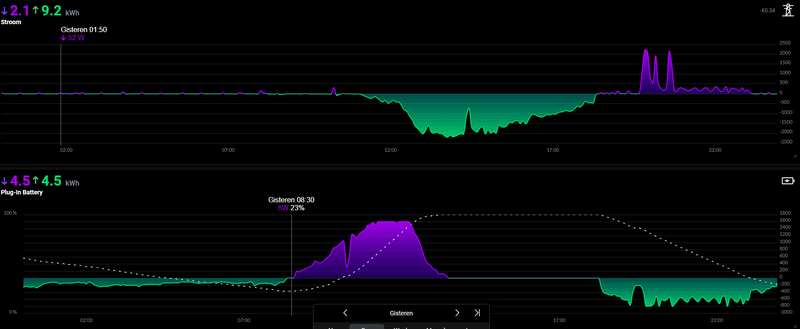

Zie ook deze grafiek uit HA.
Wat een cool overzicht zo! Wellicht offtopic voor hier, maar mag ik vragen hoe je dat voor elkaar hebt gekregen in HomeAssistant?
Meting via een stroomtransformator en output via zigbee naar Home Assistant. Grafiekje komt uit standaard functionaliteit van HA.

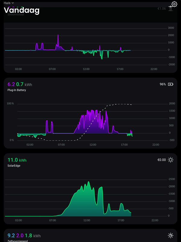

Afbeeldingslocatie: https://tweakers.net/i/gFbiGu5dgbDsIBulQ8k4eXaxaoU=/x800/filters:strip_exif()/f/image/CCSVo8saSZdpvBPNiqjgo6R4.png?f=fotoalbum_large
De app werkt goed alleen je kunt geen apparaten toevoegen. De configuratie server ligt er uit.
Verder heb ik de regeling van Zonnepanelen en de batterijen verder fijn getuned.

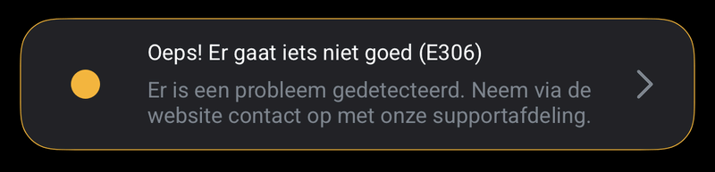

Naast de mogelijkheden die je benoemd is er ook https://hwenergy.app/ waar je kunt inloggen om o.a. je PIB activiteit te zien. Vanmiddag hier ook gedaan:
Afbeeldingslocatie: https://tweakers.net/i/lIj0PcuGzNCS1t3tehfWqY0ZiZc=/x800/filters:strip_exif()/f/image/tPNsn3tFdtv0uXVjVGU8y8WB.png?f=fotoalbum_large
Alsof er niets gebeurd terwijl via de website het volgende te zien was:
Afbeeldingslocatie: https://tweakers.net/i/6EZdgYYxwaC9s1Nv8JXOjQ1Frtk=/800x/filters:strip_exif()/f/image/rgEhaWOPDQIog1m3VetRhPEt.png?f=fotoalbum_large

Afbeeldingslocatie: https://tweakers.net/i/R-tB69B1m1UnL04rqz4k4P-vsGc=/800x/filters:strip_icc():strip_exif()/f/image/mEUSvRPH67yqE8kH4Q1vKhgN.jpg?f=fotoalbum_large Bijnaaaaaa slim laden 🤓

Hmmm, ik zie dat de batterij al 2 dagen in error staat:
Afbeeldingslocatie: https://tweakers.net/i/KFDcDCjYE4PCegdlU3Pv1ntQheg=/800x/filters:strip_exif()/f/image/WatpSAxRqaQuDFpjDowTwyk1.png?f=fotoalbum_large
Gelijk maar even een melding gemaakt... Terwijl ik wacht op antwoord van HomeWizard, is het al bekend wat deze melding precies is? Ik zie het meerdere keren voorbij komen, vaak ook met E305 erbij, die ik niet heb. Maar nergens wat E306 inhoudt...

iMars schreef op dinsdag 7 april 2026 @ 15:45:
Wat heb je in dit forum gevonden over E306 en in de TS?

Peterhardenberg schreef op dinsdag 7 april 2026 @ 16:01:
Letterlijk dit: Het HomeWizard Plug-In Battery topic deel 2
Geen hit/verwijzing naar de TS (net nog geklikt en gezocht naar 306 maar niks).
Meerdere meldingen over stroomloos maken (heb ik gedaan, niet opgelost).
Meerder meldingen dat er gemaild is naar HomeWizard, wat ik gedaan heb.
En meerdere keren dezelfde vraag voorbij zien komen (wat E306 is).
Omvormer gerelateerde problemen, wacht maar op antwoord van HW of reset de PiB.

Winkiller schreef op dinsdag 7 april 2026 @ 16:23:
Dit soort dingetjes hadden wel beter gedocumenteerd mogen worden op hun website (en toevoegen aan de TS) :) _/-\o_

iMars schreef op dinsdag 7 april 2026 @ 19:01:
Bedoel je dit?
https://helpdesk.homewiza...n-e-code-wat-betekent-dit
Homey, Homewizard battery 2x, 9 zonnepanelen 3100W piek, power SolarEdge omvormer ,Airco als verwarming, IPad, Iphone
  • iMars
  • Laatst online: 16:43
iMars
Full time prutser
Ja, heb je daar al gezocht naar 306?
E300 tot E399.
Omvormer-gerelateerde beveiligingen
  • E303: Er is helaas iets fout gegaan bij het bijwerken van de software van de batterij. Wij kunnen dit voor jou herstellen! Neem hiervoor contact met ons op.
  • E326 & E327: De batterij-omvormer reageert niet of onvolledig, waardoor er een verstoring is in het laden/ontladen. Start de batterij opnieuw door deze één minuut uit te schakelen en daarna weer aan. Als het probleem blijft bestaan, neem dan contact met ons op.
  • E308: Er is een spanningsafwijking gedetecteerd. Gebruik je batterijsoftware versie 1.0305? Dan kan deze melding ten onrechte verschijnen. Je kunt dit zelf oplossen door de batterij één minuut uit- en daarna weer in te schakelen. We werken aan een definitieve oplossing in de volgende software-update. Heb je een andere softwareversie en toch foutcode E308? Neem dan contact op met onze supportafdeling.
  • Voor andere E3 omvormer-gerelateerde problemen, neem contact met ons op.
Het laatste dus, dus ik heb ze gemaild...
Van mij had er mogen staan iets als: E306: Zet de batterij voor 1 minuut uit (of twee voor mij part) en zet het daarna weer aan. Doet het probleem zich daarna alsnog voor, neem contact met ons op
Dat dus ;)
Staat al maanden in de TS 😜

Ik heb misschien nog niet genoeg koffie op ;) maar als ik naar de TS ga en zoek op 306 is de enige hit (2x) over firmware 1.0306 (zie nergens E306 staan)

Afbeeldingslocatie: https://tweakers.net/i/VFyno58YTmUA9Mtz7-ikZ5KFqoQ=/800x/filters:strip_icc():strip_exif()/f/image/uM70L0EmkaivjWIYA4Eh0cl1.jpg?f=fotoalbum_large
Het terug regelen van de zonnepanelen als de batterijen vol zijn werkt prima. De fijn tuning is redelijk geslaagd.
Nu nog een paar instellingen van het tijdsmoment wanneer de terugregeling moet starten.
Ik begreep uit je reactie gister dat E code's beter gedocumenteerd moesten worden (wens) en dan ook in de TS zouden moeten staan. Jij zoekt specifiek wat E306 is denk ik. Daar heeft HW een algemene oplossing voor bedacht : "Voor andere E3 omvormer-gerelateerde problemen, neem contact met ons op.", die benoemen ze dus niet specifiek. Reden?
Ik dacht dat je meer doelde op dat E-code's gedocumenteerd in de TS moesten worden oopgenomen. Als dat niet zo is, my bad.
305/306 melding ook gehad. Was toen met mijn eerste PiB. Die is vervangen door HW. Bij nieuwe geen last meer van.
No worries, ik wil ook helemaal niet klagend of zeikend over komen ;)
Ik heb HW advies over genomen en gemaild (en nog geen reactie). Maar wat @Winkiller zei, even resetten (1~2 minuten stroomloos) heeft de foutmelding voor mij nu weggehaald. De vraag is (nu ik de melding van @chantalcoolsma lees), of het bij mij nu ook vervangen gaat worden (en dat de reset slechts een workaround is), of dat dit voldoende is :)

75 procent RTE. Laden als de spread boven de 12 cent is ontladen op de dure uren. Blauw is een negatieve energie prijs.
Afbeeldingslocatie: https://tweakers.net/i/wIm4XGUM9VdAq6lYwa8iLvFUb1I=/x800/filters:strip_icc():strip_exif()/f/image/Bh9QfOQINMlaBaDjv714WBPF.jpg?f=fotoalbum_large
Afbeeldingslocatie: https://tweakers.net/i/aR3BMywBbfjQcYubmMgCHqtPRPQ=/x800/filters:strip_icc():strip_exif()/f/image/6Lxwqr0b5R5k1R5vY706yM7n.jpg?f=fotoalbum_large
De batterij kosten bereken ik sinds 13 februari. Ongeveer 10 euro per maand met de spread in de afgelopen maanden. Als dit zo blijft is dat 1000 euro in 10 jaar.

Geef mij even de ruimte om te spuien.
ik vind het spijtig dat het nog steeds niet lukt bij Homewizard om rekening te houden met de dynamische energietarieven. Al heel lange tijd wordt gezegd dat het er aan komt. Ja nu echt, echt bijna. Maar nog steeds niets van dat alles.
Ik ben niet van de Homey's en HA. Ik twijfel wel maar vooralsnog zie ik vooral een aardige investering die niet snel terug te verdienen is.
Ondertussen beginnen mijn 2 thuisaccu's deze woensdag om 08u50 met zichzelf opladen en zijn ze om 12u50 vol. En pas vanaf 18u10 gaan ze weer langlaam leeglopen.
De accus laden zichzelf op het moment dat je je zonnestroom juist voor wat centjes kan verkopen.
Maar zijn vol als de stroom gratis is. En vervolgens ga ik urenlang gratis stroom verkopen aan Tibber. Ik kan het verder niet kwijt aan de auto want die rijden nog op benzine. Ik heb stadsverwarming met vloerverwarming en dus een buffervat voor het douchen slaat ook nergens op. Ik heb zelf enige sturing op het starten en stoppen van de vaatwasser, droger en wasmachine maar dat heeft ook vrijwel geen effect.
Afbeeldingslocatie: https://tweakers.net/i/e7vgXgi3TWO_FmKxkNz6C4F2R84=/800x/filters:strip_exif()/f/image/bFGbgvMlsVFdSmBanfNfscqR.png?f=fotoalbum_large
De terugverdientijd van deze twee accu's wordt hierdoor onnodig veel langer.
