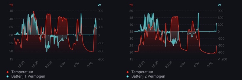

Ik heb sinds een half jaar een HW PiB in gebruik op NOM.
Ik haal een RTE van net geen 70%, maar dit is het vermogen waarmee ik ontlaad (3minuten gemiddelde)
Afbeeldingslocatie: https://tweakers.net/i/0rjUKI4PJ1lqbgue8q_Hj5o17ys=/fit-in/4000x4000/filters:no_upscale():strip_exif()/f/image/P8bKZ4fBG82xAL5GeiT2JUeT.png?f=user_large
De helft van de tijd dus minder dan 150 Watt, mijn nachtverbruik is zo'n 70-80 Watt continue.
Ik denk dat een RTE nogal afhankelijk is van het gevraagde vermogen, specificeren ze dat bij continue 800 Watt ontladen? Wat is de RTE als je de batterij leeg trekt met bijvoorbeeld 100 of 200W ?

wim26 schreef op vrijdag 3 april 2026 @ 11:06:
In de TS staat een grafiek van de batterij. Als je die bekijk dan zie dat bij een vermogen vraag van 400W je het hoogste rendement van 80% haalt. Bij 150 watt is dit 75% en bij lagere vermogen wordt het rendement slechter. Dit is helaas de eigenschap van de batterij.

Toch maar eens wat moeite gestopt in een klein grafiekje met prijzen, laad modus pv etc voor de Homewizard app voor de Homey. Blijft leuk 😊
Afbeeldingslocatie: https://tweakers.net/i/eWhI6yy4QN5xxHHMqKjw8ldOFxI=/800x/filters:strip_icc():strip_exif()/f/image/llZGwYfRvu65qMP1EcFNNHxi.jpg?f=fotoalbum_large

Kijk eens naar de afbeelding die @GL007 eerder vandaag deelde. Daar zie je dat dit type batterij een vrij groot SoC-gebied heeft waarin de celspanning behoorlijk vlak loopt.
Dat maakt het lastig. Als je op bijvoorbeeld 50% meet, zit je dan ook echt op 50% energie-inhoud? Of is het in werkelijkheid 48% of 52%? En is dat de volgende keer weer exact hetzelfde, of zit daar telkens wat variatie in?
Juist doordat dat middengebied zo vlak is, wordt SoC daar een minder nauwkeurige referentie voor dit soort berekeningen. Aan de uitersten (bijna leeg of vol) is dat doorgaans een stuk betrouwbaarder.
Ik heb dit zelf ook eens getest bij een ander systeem, en zelfs met metingen op de uitersten bleef er nog wel variatie zichtbaar. Daarom vraag ik me af hoe betrouwbaar zulke tussenmetingen uiteindelijk zijn voor het bepalen van RTE.
RTE wordt ook nauwkeuriger als de meting over een langere periode is. Wil je echt efficiëncy meten bij een bepaald vermogen dan zou ik ook dezelfde aanpak hanteren.

Bij de nieuwere generatie batterijen is de curve nog vlakker.
Ik heb daar al iets overgelezen.
Zie dit artikel
https://blog.indevolt.com...-sicherheit-heimspeicher/
[ Voor 4% gewijzigd door GL007 op 04-04-2026 09:36 ]

Ja, dat dacht ik eerst ook.. Daarom gewoon begonnen met meten.
Toch is de RTE meting vaak op alle 6 de punten vaak hetzelfde, als ik, binnen 0,5% (absolute) afwijking. Gisteren SOC drift gehad. SOC is nog 62%. Dus de 10% en 50% metingen worden straks aangepast.
VandaagAfbeeldingslocatie: https://tweakers.net/i/DEWZXBXpekUkfz3GjUrrRrD_q1g=/x800/filters:strip_icc():strip_exif()/f/image/0UITdimensRXfzw8gH3l3b2n.jpg?f=fotoalbum_large
Maar het zit voor mij dus verrassend dicht bij elkaar

Voor iedereen die de PIB morgen goedkoop wilt laden op een dynamisch contract. Morgen zal het naar verwachting meer wind energie zijn. De spread is wel hoog. Ruim 200%!
Afbeeldingslocatie: https://tweakers.net/i/373rm-dn3QPNFejQBWIT8OAwn7E=/fit-in/4000x4000/filters:no_upscale():strip_exif()/f/image/eC4BKgfeCJZwJ7PDh4SKJD5S.png?f=user_large

  • Tebbie
  • Laatst online: 21:22
Devke schreef op zaterdag 4 april 2026 @ 13:31:
Leuk maar niet optimaal voor Homewizard Batterij. Wind en zon opwek vallen samen om er echt iets mee te doen.
Afbeeldingslocatie: https://tweakers.net/i/hd8fe2i4lpKg-Zr5EbJaHYwtWKQ=/800x/filters:strip_icc():strip_exif()/f/image/3L6awpYVfHtSKqKlJluUe4Jd.jpg?f=fotoalbum_large

De laatste dagen een mooie spreiding van dynamische tarieven, laden met <10 cent, ontladen met >25 cent.
Dus de batterijen (4 stuks) draaien minimaal een, vaak meer dan 1 cycle per dag.
Er vallen met twee dingen op:
1. Ik meet continue de temperatuur van de uitgeblazen lucht van de bovenste van de 4 batterijen. Bij 3200W laden (dus 800 W per batterij) loopt die temperatuur op tot 37-38 graden. Uiteraard is de absolute waarde afhankelijk van de plaatsing van de sensor, dus even niet het meest relevant. Maar systematisch, bij ontladen (meestal met 1000-2000W, vanwege de WP) loopt de temperatuur van de uitgeblazen lucht op tot 42-44 graden). Dus minder gevraagd vermogen, toch een duidelijk hogere temperatuur). Herkent iemand dat?
2. Op een dag als gisteren, waar de batterijen eerst 3.5 uur laden en dan met genoemd vermogen het huis ondersteunen (en na 6-8 uur weer leeg zijn) ruik ik af en toe een lichte olie lucht. Niet echt de lucht van “warme electronica”, maar die van licht verwarmde olie. Ik vind dat best wel wat eigenaardig, en vraag me af of er in de fans en omvormer toch niet een te hoge temperatuur ontstaat. Iemand dezelfde waarneming?

[quote]EVfan schreef op maandag 6 april 2026 @ 09:50:
Dank voor je adviezen.
Afbeeldingslocatie: https://tweakers.net/i/ooKVTorPpWY5cB8iA8a7nZYeV9M=/800x/filters:strip_icc():strip_exif()/f/image/tWWdm7DoKRtVkyzHGzZbM7nK.jpg?f=fotoalbum_large
Hierbij temperatuur van de batterijen en het vermogen.
Ik meet beide batterijen deze staan naast elkaar op de grond waarbij de uitblaas opening de woonkamer in blaast.

Rondom “half” vermogen zal de sweetspot liggen tussen een relatief lage efficientie en toch een relatief hoog vermogen en dus de meeste warmteontwikkeling vermoed ik. :)
