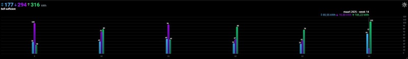

Inmiddels poosje verder wezen prutsen met mijn app voor Homey. Grafiek met verwachting PV met werkelijke opbrengst (groene lijn).
Afbeeldingslocatie: https://tweakers.net/i/M-kS9pJd7y4Qmzx1ptqgemnvsGw=/x800/filters:strip_icc():strip_exif()/f/image/kOglOS4QVVh1qFZzlpvgTC0D.jpg?f=fotoalbum_large
En planning met verschillende modus voor de batterij.

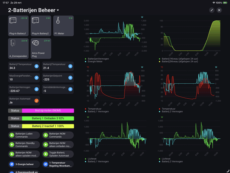

Afbeeldingslocatie: https://tweakers.net/i/vZVCuQOOkU7ZHWndb2L4MqlwEOE=/800x/filters:strip_exif()/f/image/lP5RwbQG3byiR9Tod6FJYIzC.png?f=fotoalbum_large
Vandaag met nieuwste algorintme gewerkt om de omvormer van de zonnepanelen terug te regelen.
Proef lijkt geslaagd
Om 7:00 uur wordt de batterijen in alleen laden NOM mode gezet en om 16:30 gaan we over naar NOM mode
Wanneer de batterijen 95% vol is wordt het limit van de omvormer instappen van 5% onlaag gebracht wanneer de terugleverings energie grower is dan -100Watt.
Zo te zien werkt het prima
Dit wordt realiseert met 1 advance flow

Ziet er nice uit!. Vraagje. Waarom regel je de opwek terug als de PIBS vol zijn?

Ik heb het afgelopen jaar de SolarEdge omvormer dynamisch mee laten lopen met het stroomverbruik d.m.v. Homey Pro en de SolarEdge TCP modbus app. Zodra de 2 PiB's vol zijn wordt de aansturing afgeknepen met een ruime marge zolang de salderingsregel nog van toepassing is.
Meer terugleveren dan mijn jaarverbruik heeft geen zin meer met mijn vast contract en ben hierdoor 2 staffels naar beneden gegaan met de TLK, besparing €120.
Afbeeldingslocatie: https://tweakers.net/i/Oz3R87jj1Op7moSXzAcc_DllLkw=/800x/filters:strip_icc():strip_exif()/f/image/q9upw76qHLN8rGP75gulHpdr.jpg?f=fotoalbum_large
[ Voor 4% gewijzigd door eovermeer op 29-03-2026 23:11 ]

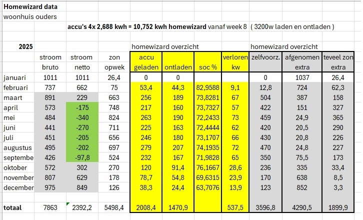

Overzichtje van de 4 x homewizard accu's geplaatst in week 8 van 2025.
Non stop zonder problemen.
In april komt er nog een indevolt 12 kw torentje bij om de overtollige kw's zon nog proberen op te vangen.
Afbeeldingslocatie: https://tweakers.net/i/hmLQJxLEOfZjH2oO5l_qfe56TUo=/x800/filters:strip_icc():strip_exif()/f/image/YtIzlGZe0B2JH7E6n2jtROr0.jpg?f=fotoalbum_large
Afbeeldingslocatie: https://tweakers.net/i/KKOwh_J41lsxfZI_e9MXok0cF4U=/fit-in/4920x3264/filters:max_bytes(3145728):no_upscale():strip_icc():strip_exif()/f/image/B6hpqpQN9Rnv2HJyo8yum2um.jpg?f=user_large
  • Theovelders
  • Registratie: Augustus 2021
  • Laatst online: 23:55
elmunstro schreef op maandag 30 maart 2026 @ 14:26:
Op hoeveel groepen zitten deze 4 batterijen ?
  • elmunstro
  • Registratie: December 2021
  • Laatst online: 28-09 16:49
Theovelders schreef op maandag 30 maart 2026 @ 16:30:
1 aparte 16A / 230V groep, max 3200 w laden en ontladen ..

  • _Apache_
  • Laatst online: 07:11
Mag ik je excell zo lezen, dat het SoC van de PiB's gedurende de maand februari gemiddeld 83% was?

  • Propheticus
  • Laatst online: 21:05
_Apache_ schreef op maandag 30 maart 2026 @ 21:37:
De waardes lijken me meer op de roundtrip efficiency (RTE).

  • winwiz
  • Laatst online: 07:22
Propheticus schreef op dinsdag 31 maart 2026 @ 00:36:
Dat halen PiB's bij lange na niet
  • Propheticus
winwiz schreef op dinsdag 31 maart 2026 @ 08:24:
73% wel. Die eerste waarde is wat hoog, maar dat komt denk ik omdat je de batterijen halfvol ontvangt.
  • winwiz
Propheticus schreef op dinsdag 31 maart 2026 @ 08:26:
Ja 73% overall klopt wel. Ik heb ze sinds juni verleden jaar en als ik het bereken tot en met vandaag zit ik op 72.99% RTE. Eigenlijk iets minder gunstig. Ik heb er 2 die beide vervangen zijn dus ongeveer 4 kW cadeau gekregen.

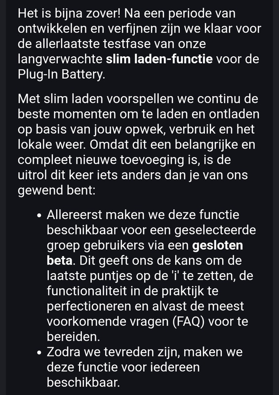

Gedeeld door Homewizard aan de beta-test groep.
Afbeeldingslocatie: https://tweakers.net/i/IWACNHXM_PCPkLUvN5Lr9HziSDY=/x800/filters:strip_icc():strip_exif()/f/image/Mug81FcyOTEH9tmceAaLZOSn.jpg?f=fotoalbum_large
Aanvulling:
Wil je graag deelnemen aan deze gesloten beta? Vul dan dit formulier in. Let op: er is maar een beperkt aantal plekken beschikbaar! https://docs.google.com/f...hz9Cdel-u8kRAifg/viewform
Note
Wij selecteren deelnemers op basis van verschillende gebruikssituaties, zoals energieverbruik, type installatie en contractvorm. Niet iedereen die zich aanmeldt kan dus deelnemen.
Zodra we klaar zijn om te starten, ontvang je (indien geselecteerd) bericht van ons en word je toegevoegd aan een besloten Slack workspace. Hoor je niets, dan zit je er deze ronde helaas niet bij… maar je hoeft niet lang meer te wachten op de officiële release!
Waarom we dit doen?
Verwarring voorkomen: We houden de eerste beta-periode besloten om verwarring bij onze reguliere gebruikers te voorkomen. Functies en de werking ervan kunnen tijdens deze fase namelijk nog veranderen.
Directe communicatie: De besloten Slack workspace is in deze periode ons voornaamste communicatiekanaal, zodat we snel en direct met jullie kunnen schakelen en feedback kunnen verzamelen. (Let op: de Slack workspace wordt na afloop van de beta weer gesloten en kan niet worden gebruikt voor reguliere supportvragen).
We waarderen jullie enthousiasme enorm en kijken ernaar uit om deze nieuwe feature samen met jullie te testen!
[ Voor 68% gewijzigd door Devke op 31-03-2026 12:28 ]
  • winwiz
Devke schreef op dinsdag 31 maart 2026 @ 10:03:
Mooi, er zit schot in de zaak. Nu afwachten totdat het voor het grote publiek beschikbaar komt.
Edit : Ik heb de post aangevuld. Deze beta werkt anders dan bij andere updates. Wil je meedoen? Dan jezelf even aanmelden. Lees goed de voorwaarden!

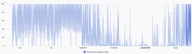

  • Prisma16
  • Registratie: Augustus 2023
Utrechtduurzaam schreef op dinsdag 31 maart 2026 @ 07:38:
De home wizard is bij mij aan de kleine kant nu, maar 2 accus zouden echt teveel zijn. Dan zou ik ze de meeste dagen niet leeg krijgen en sowieso niet op momenten met een gunstig tarief.
Hier idem , één stuks HW PiB, komt in de zomer niet leeg en in de winter niet vol. Dus is de capaciteit OK.
Zie ook deze grafiek uit HA.
Afbeeldingslocatie: https://tweakers.net/i/8Cb3X1-R-5sh8p8aMlLCawqE83k=/800x/filters:strip_exif()/f/image/HvAWPkZWPi93U6IOp1h6RwJv.png?f=fotoalbum_large
  • ChUcKiE
  • Registratie: September 1999
  • Laatst online: 28-09 15:47
ChUcKiE
Dus........
Devke schreef op dinsdag 31 maart 2026 @ 10:15:
Aangemeld!
En ik moet het vragen...... :o het is geen 1 april grap toch >:) ;)
  • Aidix
  • Laatst online: 20:52
Aidix
Geluidspietlut
Heel interessant die bèta test maar is dat alleen van toepassing op een dynamisch contract?
Aidix schreef op dinsdag 31 maart 2026 @ 12:03:
Kort gezegd. Nee. Je kunt je aanmelden als je mee wilt doen. Daarmee is niet gezegd dat je ook automatisch mee mag doen. Ik verwacht dat HW verschillende scenario's zoekt gezien de vragen bij de aanmelding.

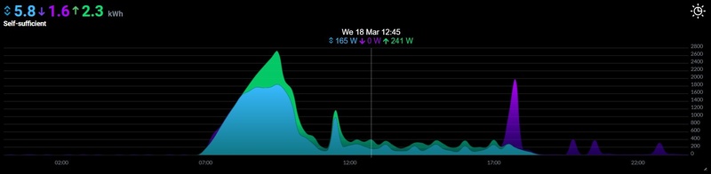

  • Leanderr
  • Registratie: November 2022
  • Laatst online: 25-09 10:41
Van de week even zitten kijken naar nieuwe contracten. Een kWh terug leveren naar het net gaat nog maar € 0,005 opleveren. Met andere woorden dat is compleet waardeloos.
Het is nu wel goed te zien dat de batterijen en eigen verbruik aanzienlijk doen stijgen. Vorig jaar (nog geen elektrische auto en eind maart 25 de eerste batterij ontvangen) 177 kWh zelf verbruikt van de 493 kWh opwek.
Afbeeldingslocatie: https://tweakers.net/i/oEMQUI1DxU66PsURFAOnOXJ8P5k=/800x/filters:strip_icc():strip_exif()/f/image/f4PyKA4ZwIQmIEH5LmMz551Q.jpg?f=fotoalbum_large
In maart 2026 hebben we minder opwek, namelijk slechts zo een 454 kWh. Echter wel al 361 kWh zelf verbruikt. Helaas nog weinig zonnige dagen de auto op kunnen laden, hoop dat dat in April beter wordt.
Afbeeldingslocatie: https://tweakers.net/i/-VUjlZXj14Ko63qbJQNzdYmzcP0=/800x/filters:strip_icc():strip_exif()/f/image/QjLHLSNyJ8NJZOp9W5Mt9cEz.jpg?f=fotoalbum_large
Zoals het er nu naar uitziet kunnen we sowieso nog wel een 3e batterij vullen en legen. Deze zal dan ook wel in de loop van dit jaar besteld worden. Een 4e gaat er denk ook nog wel komen, het hogere vermogen en de afname van de capaciteit maken die denk ook wel interessant.
Want alles wat je direct zelf verbruikt blijft het voordeligst omdat je ook geen belastingen daarover betaald.
[ Voor 33% gewijzigd door Leanderr op 31-03-2026 12:19 ]

  • DJ
  • Laatst online: 28-09 19:30
DJ
Leanderr schreef op dinsdag 31 maart 2026 @ 12:19:
Bij dynamische contracten krijg je wel gewoon de marktprijs terug voor kWh'en die je terug levert. Ook volgend jaar als de saldering regeling wegvalt, alleen krijg je dan geen belasting meer terug. Maar je krijgt nog wel de marktprijs per terug geleverde kWh. Staar je niet blind op vaste of variabele contracten.

  • Leanderr
DJ schreef op dinsdag 31 maart 2026 @ 12:38:
Klopt, maar in de winter is de stroom prijs hoger en juist dan hebben we (veel) meer nodig. Het huis is matig geïsoleerd. Zijn nog wel plannen om dat verder aan te pakken maar eerst even wat andere uitgaven. Verder vind ik het gewoon heel prettig om van te voren te weten waar ik aan toe ben, vandaar dat een vast contract beter bij mij past dan dynamisch.

  • exroosje
  • Laatst online: 01-09 17:54
Devke schreef op dinsdag 31 maart 2026 @ 12:10:
Wat voor zin heeft het om mee te doen als je geen dynamisch contract hebt, immers bij een vast contract voldoet de regeling op de P1 meter omdat het moment van laden / ontladen niet van invloed is op de prijs (of zie ik iets over het hoofd)
  • Winkiller
  • Laatst online: 28-09 19:21
Winkiller
De Mopperpot
Vertel eens, waarom niet ?
Wat hebben de normale (vast contract) nom gebruikers aan zo'n nieuwe functie ?
@HomeWizard_NL
[ Voor 8% gewijzigd door Winkiller op 31-03-2026 14:00 ]
  • salipander
  • Laatst online: 25-09 09:59
Winkiller schreef op dinsdag 31 maart 2026 @ 13:59:
@HomeWizard_NL
Niet zo veel, maar je kunt natuurlijk een dynamisch contract kiezen. Dat is zelden duurder en meestal een stuk goedkoper dan vaste stroomprijzen. Dure pieken kun je dan ook nog met de accu verzachten.
  • Winkiller
Winkiller
De Mopperpot
salipander schreef op dinsdag 31 maart 2026 @ 14:11:
Pff dynamisch kan zeker duurder uitpakken, ik zie het ook als een toevoeging voor dynamische contracten.
Hopelijk kan @HomeWizard_NL uitleg geven over die functie, ik zie er geen meerwaarde in met vast contract.
[ Voor 11% gewijzigd door Winkiller op 31-03-2026 14:21 ]
  • fxs81
  • Registratie: November 2016
  • Laatst online: 21:53
fxs81
Julianadorp
Ik ben betatester met een (nu nog) vast contract en ben betatester geworden om mee te helpen met verbeteren van de software. Ook met NOM draaien kunnen er foutjes in de updates sluipen en wel lekker als je dat weet voordat je het uitrolt naar alle klanten toch. Dat ik betatester werd was er helemaal nog geen sprake van dynamisch. Dus ja, ook zonder dynamisch contract heeft het nut (gehad) om betatester te worden.

Als de airco aanstaat en elektrische kachels .... als de homewizrds zijn opgeladen, zeg 16u dan zijn ze alweer leeg voor middernacht.
Daarnaast alle date erbij gepakt per dag, en welke maanden er teveel terug wordt geleverd.
totaal 22 kw moet lukken om leeg te trekken voordat ze weer opladen .
In hoog zomer dan als de zon op zijn sterkste is ook gewoon ff je wasje doen, of airco laten koelen etc.
Doel is, om eigen verbuik zoveel mogelijk terug te brengen, EN de overcapaciteit op te vangen ivm wat er aan gaat komen in 2027 ...
De daadwerkelijke resultaten zien we in de maandan van april t/m september..

Als eerste: de formulering “Ik wil ……” kan vast iets netter worden verwoord, maar dat terzijde.
In antwoord op je vraag:
In het beta-kanaal is vanmorgen informatie over Slim Laden gepost. Zie mijn eerdere post voor de inhoud.
Ik heb bij HW navraag gedaan of alleen beta-deelnemers mee kunnen doen aan deze test, of dat ook andere gebruikers van de PIB die geen beta-tester zijn kunnen deelnemen. Ik heb als terugkoppeling gekregen dat ook niet-beta testers kunnen deelnemen.
Binnen het beta-kanaal zijn mensen actief met verschillende energiecontracten. Er is geen restrictie vooraf door HW aangegeven in de post, ook is er niet vermeld dat deelname alleen mogelijk is met een dynamisch energiecontract.
De informatie die ik vanmorgen heb gedeeld is ook alle informatie die ik zelf heb. Meer details zijn op dit moment niet bekend, ook niet over de exacte functionaliteiten van Slim Laden.
Wil je meedoen? Zie de link die ik in mijn eerdere post heb gedeeld.
Aanvullend:
Ik heb het interview met HW van vorig jaar nog eens teruggekeken. Daar komt Slim Laden ook aan bod, zie:
YouTube: In gesprek met HomeWizard over hun thuisbatterij, slimme algoritmes ...
ongeveer vanaf minuut 33.
Wat ik daaruit snel heb opgemaakt, zijn de volgende argumenten:
  • efficiënt inzetten van de batterij;
  • dynamische tarieven;
  • netcongestie;
  • einde saldering.
