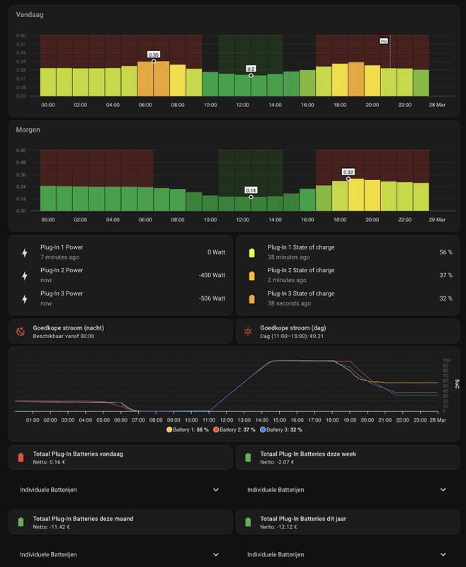

Opslag? Dynamisch laden op goedkope en ontladen op dure momenten. Profit
Afbeeldingslocatie: https://tweakers.net/i/SdRQhIdOaftID3Co_fs5i66l6fs=/800x/filters:strip_icc():strip_exif()/f/image/1cHbXKxgeydj34B7CVjtJX50.jpg?f=fotoalbum_large
PS Levensduur tot 80% capaciteit bij 6000 cycli. Als het goed is gaat ie langer mee.

Je mist nog het inzicht waar het naar toe gaat.
Dynamische tarieven is het enige juiste systeem. Je gaat stroom proberen te verbruiken op de goedkoopste momenten. Dat zijn dus de momenten waarop je ook de de accu gaat volladen. De zon doet dat immers niet in het winterseizoen.
In de winter gaat de accu dus niet in winterslaap. Net zoals dat je in de zomer niet je PV omvormer gaat uitschakelen.

Is er al iemand ingedoken om met de aanbieding die budget energie momenteel heeft. Dat ze voor de niet dynamische contracten gratis stroom aanbieden van 1 april t/m 30 september in het weekeinde van 1200u tot 17:00u
Even los van de aanbieder, mogelijk dat meerdere dit soort aanbiedingen hebben. Maar hoe zou je dit in home assistant kunnen instellen dat er gedurende deze periode de batterijen volledig gevuld worden?
Stroom is vaak al gratis of zit er tegenaan. Zeker in de zomermaanden, de energiebelasting en BTW zorgen voor een plus. Dan heb ik het over dynamisch maar dat terzijde.
In HA kun je gewoon automatiseringen maken. Met de juiste integraties kun je dan de batterijen op de goedkoopste uren laten laden. Je moet er even wat tijd in stoppen maar er is al veel beschikbaar.

Afbeeldingslocatie: https://tweakers.net/i/UJomrq52T5EE_gg8V-BsrmABAg8=/x800/filters:strip_icc():strip_exif()/f/image/s6Qvq721mzC1l40SynAx2aB0.jpg?f=fotoalbum_large
De kosten voor de batterijen worden pas iets langer dan een maand berekend. Maar 13/14 euro in maart, dan ga ik alle maanden wel een mooie winst halen met een dynamisch contract.
Met 3 batterijen.. ik kom nu op 5,67 in 1 maand met 1 batterij. Als je dat 9 maanden per jaar kan doen (dec, Jan, feb zijn te verwaarlozen), heb je misschien 50e per jaar. Dat lukt dus niet met terugverdientijd.
Zodra salderen stopt, kun je elke cycle misschien 25 cent extra verdienen. Met 200 dagen waarop overdag veel zon schijnt zou je dus op 100e per jaar uitkomen. En dan wordt het break even.
Dat is mijn afweging geweest. Financieel neutraal, eigen verbruik zon verhogen, net ontlasten. En het is ook nog eens een leuke gadget met Home Assistant erbij 😂
