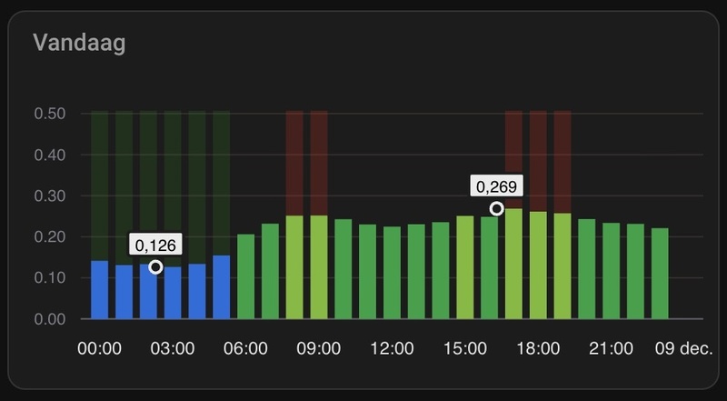

Afbeeldingslocatie: https://tweakers.net/i/KaoWrnEDe9P3erJtefgjcZYBex0=/800x/filters:strip_icc():strip_exif()/f/image/Ie8cpS9n9jdVuWGPt4uI1dEi.jpg?f=fotoalbum_large
Beslis boom binnen deze automatisering;
Afbeeldingslocatie: https://tweakers.net/i/eIeE20isIwp-UoJN9SpHrQriI1k=/x800/filters:strip_icc():strip_exif()/f/image/qLv0VA5YXZZfcrZTv3DlbbUU.jpg?f=fotoalbum_large
Resulteert in;
Afbeeldingslocatie: https://tweakers.net/i/KKO_Voo1LoJeGdO-lbdzimYlriU=/800x/filters:strip_icc():strip_exif()/f/image/MELllwIl0qJlTLi9MBy2v75x.jpg?f=fotoalbum_large

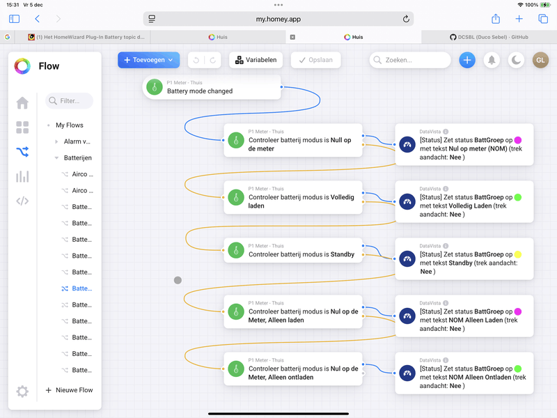

Het werkt de aanpassing van P1
Afbeeldingslocatie: https://tweakers.net/i/tm8mwXfoJIeFuyToUI2FnjTxgUw=/800x/filters:strip_exif()/f/image/bQRqRGTrd9KZBILGl3GR6f3P.png?f=fotoalbum_large
De flow
Afbeeldingslocatie: https://tweakers.net/i/HPrqVCf75hYXOsDFZsESb_DYdL4=/800x/filters:strip_exif()/f/image/9zZCdhM2E6NArDi0QeVkH27n.png?f=fotoalbum_large
Status batterijen groep toe gevoegd
Mooi stukje werk van Homewizard. En @Tebbie

GL007 schreef op vrijdag 5 december 2025 @ 15:06:
De flow
Misschien een domme vraag, maar wat zo zichtbaar is zie ik hier de complete flow?

ManS-H schreef op vrijdag 5 december 2025 @ 17:16:
In de flow zie je alle mogelijkheden voor de status verandering van P1 setting voor batterij mode.

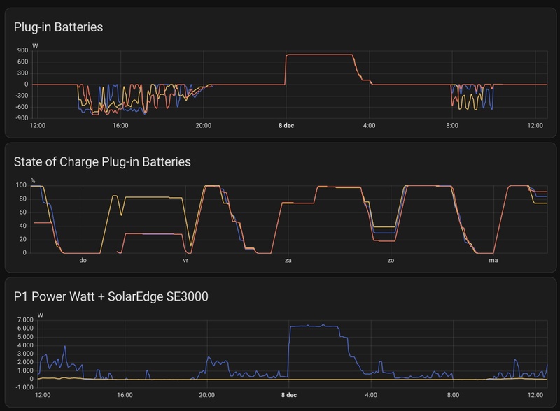

Onderstaand een plaatje m.b.t. mijn RTE ontwikkeling. Let even niet op de flinke drops naar beneden. Dat is een dingetje in HA. Je ziet stabilisatie bij mij rond de 71% hier na een aanloopperiode waarbij er nog veel beweging en invloeden de waarde bepalen. Die vlakken later mooi uit.
Afbeeldingslocatie: https://tweakers.net/i/eLb1ym3krvvfc4WEQyuHI-03d5A=/800x/filters:strip_exif()/f/image/niD3iHgaGYn9tmxPZ91ZsO2z.png?f=fotoalbum_large
RTE ontwikkeling over tijd

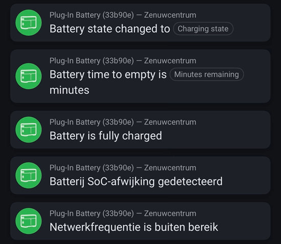

Binnen de app zijn er notificaties rondom de batterij. Denk hierbij aan foutcode's, melding dat de batterij aan het synchroniseren is met het stroomnet, dat alles oke is etc. Ik heb daar de nodige voorbeelden in het topic of zelf wel voorbij zien komen. Ook is er een duidelijke lijst gekomen met storingsmeldingen die de gebruiker van de batterij in staat stelt om meer info te verkrijgen. Deze lijst (althans linkje naar de HW site) staat ook in de TS. Een mooie basis. Ik kan me voorstellen dat je een actieve melding wenst. Bijvoorbeeld als de batterij offline is. Dat zie je nu wel maar alleen als je de app kijkt. Binnen in HA en Homey is dit te bouwen. Er zijn ook tweakers genoeg te vinden die hier al iets mee gedaan hebben. Met name @Tebbie is erg actief binnen de Homey community. Binnen HA zijn er ook diverse mogelijkheden bekeken en gebouwd. Zie TS.
Ook voor Homey is er zelf het e.a. geschreven m.b.t. foutdetectie. De API ondersteund geen foutcode's.

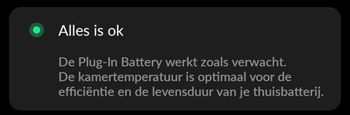

Afbeeldingslocatie: https://tweakers.net/i/hb40hPJsyNcGluta94o8-TkT7gk=/fit-in/4000x4000/filters:no_upscale():strip_exif()/f/image/SylKI5B2HYF2PtfJN9WbXlvf.png?f=user_large
Notificatie in de app

Homey
Veel van ons kennen HA, kennen daar de mogelijkheden en hebben ook het e.a. al gebouwd. Dit in aanvulling op datgene Homewizard heeft gerealiseerd of wat zelf als prettig werd ervaren.
Homey komt wat minder vaak voorbij in het topic maar heeft ook een grote community. Vandaar ik deze ook aan wil tikken i.c.m. bovenstaande. De Homewizard‑app voor Homey ontsluit de PIB‑API zodat de batterij via Homey‑flows aan te sturen is.
Wat deze app wél doet:
  • SoC, vermogen, NOM‑status en online/offline uitlezen
  • actiekaarten voor volledig laden, volledig ontladen en NOM starten/stoppen
  • eigen foutdetectie op basis van gedrag (bijv. de batterij zou moeten laden/ontladen maar doet dat niet)
  • triggers/condities voor SoC‑ en statusveranderingen
Hiermee kun je in Homey zelf automatisering bouwen voor o.a. tijdschema’s, SoC‑minimum, notificaties en dynamische tarieven. Dynamische tarieven zelf komen uit andere Homey‑apps.
Wat de app níet doet:
  • geen foutcodes (API levert ze niet)
  • geen gewenst laadvermogen instellen
  • geen dynamische tarieven ophalen of interpreteren
  • geen ingebouwde laad-/ontlaadstrategie
Een voorbeeldschema voor binnen Homey:
Afbeeldingslocatie: https://tweakers.net/i/73LWofAL7CCG9x1zlS2jtRbqMi4=/fit-in/4000x4000/filters:no_upscale():strip_exif()/f/image/3lTzssid3I2AJZfizJr3TLa9.png?f=user_large
Vragen over Homey i.c.m. de PIB gewoon stellen. Specialisten zijn er in het topic ook te vinden.

PeteSplit schreef op maandag 8 december 2025 @ 10:19:
Ik had de batterij op "to_full" gezet, laden tot 100%, maar de batterij is plotseling, zonder afbouw pad, gestopt bij 92%. Heeft iemand dat al meegemaakt en komt dit door de SoC drift ?
In de app al gekeken of er (fout)meldingen zijn? SOC drift zou juist door volladen weer weggekalibreerd moeten worden.

De app is vernieuwd, moet zeggen ziet er wel mooi overzichtelijk eruit
Maar krijg wel in de app foutmeldingen.
Verder wifi signaal percentage staat nu op andere plek
En oeps verkeerde topic geplaatst

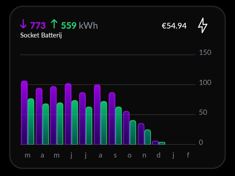

Ok, even een vraagje hier om te kijken of ik iets goed snap voor mezelf.
Ik heb vanaf eind februari de PiB via een HW Energy Socket ingeplugd (op schakelslot) en hij draait altijd NOM.
In de HW app kan je ook met de energie tarieven spelen (dynamisch/vast/verschillende data etc).
Als ik de tarieven op dynamisch zet en ik kijk naar wat de HW Energy Socket aangeeft is dat dit:
Afbeeldingslocatie: https://tweakers.net/i/h-cxgR2_-Kh7qGVl-Vo7DsWsc2I=/800x/filters:strip_icc():strip_exif()/f/image/oy1joQEanpdLTdy2oX319zRZ.jpg?f=fotoalbum_large
Als ik hem op de door mij ingevoerde vaste tarieven (circa 27 cent/kWh) zet, krijg ik dit:
Afbeeldingslocatie: https://tweakers.net/i/CJ0JXNoyWnC0JQzIBpxvsU-EfBQ=/800x/filters:strip_icc():strip_exif()/f/image/YQLYtbYnjZ11XEKGj6IQGWaS.jpg?f=fotoalbum_large
Stel dat we nu geen salderingsregeling meer hadden, klopt het dan dus dat ik over deze periode een kleine 56 euro goedkoper uit was geweest, als je puur en alleen kijkt naar wat de accu in en uit is gegaan?
Als ik overigens naar de P1 meter (stroomtotaal gegevens kijk) kom ik grappig genoeg op dynamische tarieven bijna exact uit op dezelfde kosten als bij vaste tarieven INDIEN ik de terugleverboete meereken.

Lekker geladen vannacht en op de dure uren vandaag ontladen. Whoei, veel wind.
Afbeeldingslocatie: https://tweakers.net/i/3ttOewDtWxcHo3nYfTsH7JAaDdM=/800x/filters:strip_icc():strip_exif()/f/image/SPc8kPWIUxwCEGJMdzSVQFmJ.jpg?f=fotoalbum_large
Afbeeldingslocatie: https://tweakers.net/i/GdCkXsy4QeutkztGMWEATNTDCAs=/800x/filters:strip_icc():strip_exif()/f/image/ByQjRtPxCy9bqK6FF1BjYDE6.jpg?f=fotoalbum_large
EV VW ID.4 77 kWh | EV VW e-UP! 32kWh | 3,38 kWp SolarEdge SE3000 | Oost 3x375 Jinko Solar 2x325W Technaxx | Drie HomeWizard PiBs 8,1 kWh | Voltdeer SR5000 (5,12 kWh) | LG 3,5 kW Dualcool Plus | 100L QH Boiler
RTE profiteert van dynamisch laden goedkope uren en ontladen tijdens dure uren. Dure uren is bij ons ook hoger verbruik in die uren. Ik verwacht dat de RTE nog gaat oplopen. De batterijen zijn nog niet leeg, RTE is dus ietsje hoger dan afgebeeld.
Afbeeldingslocatie: https://tweakers.net/i/FOf3bB4fUlxwqgjGkWJnUlhbYew=/x800/filters:strip_icc():strip_exif()/f/image/sEhpVyiabfJyhguRIj5pkmSL.jpg?f=fotoalbum_large

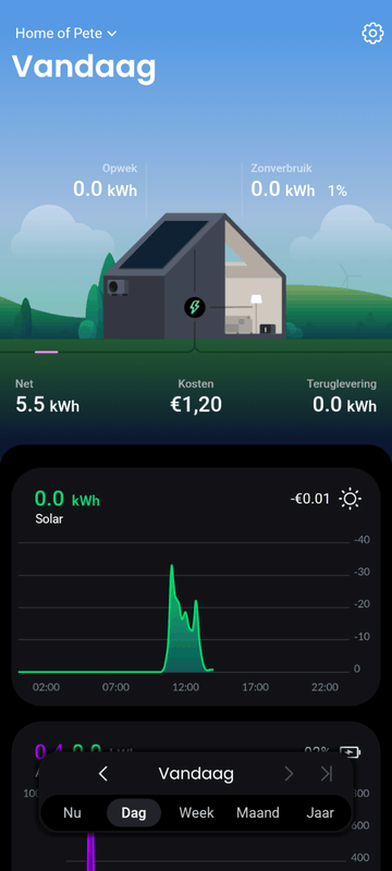

  • PeteSplit
  • Registratie: Oktober 2023
  • Laatst online: 21:34
PeteSplit
ik weet het niet
meesje schreef op maandag 8 december 2025 @ 13:42:
Klopt het dat als je geen batterij hebt er niks of weinig vernieuwd is?
Heb je ook geen zonnepanelen ?
Je ziet nu boven de grafieken een huisje met de gegevens van de P1-meter erbij.
Heb je geen zonnepanelen, zie alleen het verbruik bij het huisje vermeld.
LG (5kW AWHP R32) / ESPhome (ESP32) / GoodWe 4K-DT (5kWp) / Homewizard (1 PiB 2kW) / Home Assistant (NUC) / BMW K13 F8

Bij mij blijft het draaien en heb ook geen nu weergave meer.

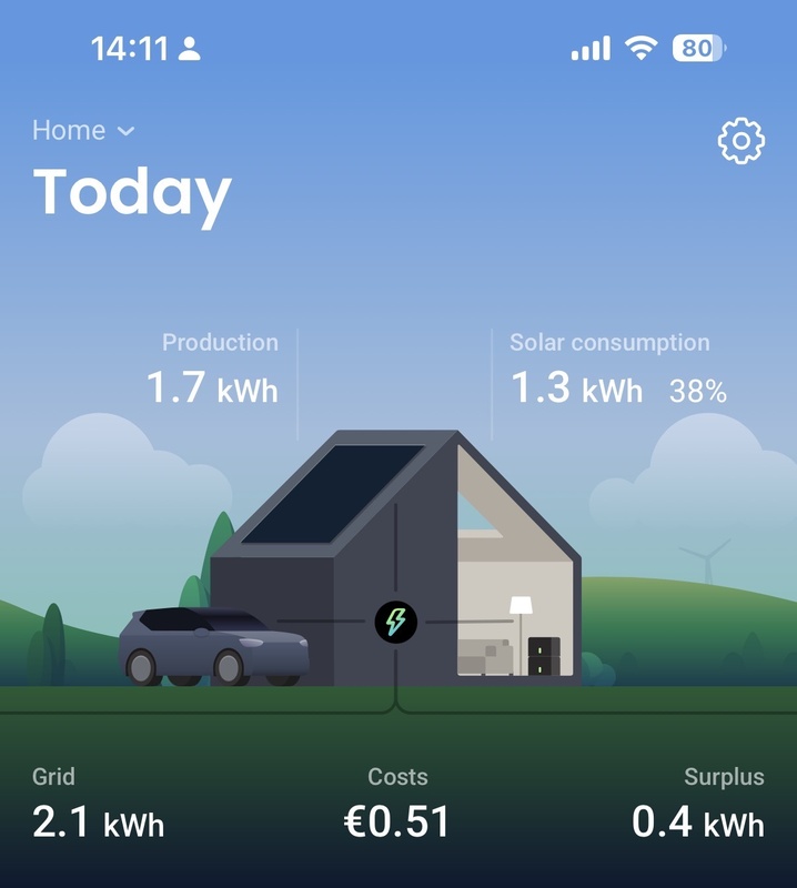

  • Starbolt
  • Laatst online: 19:11

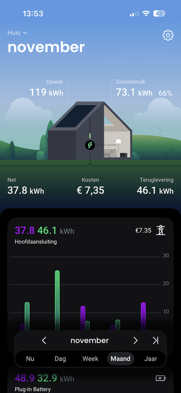

Starbolt schreef op zondag 30 november 2025 @ 14:33:
Interessanter is de volgende grafiek. Hoeveel van het totale stroomverbruik (Bruto stroomverbruik = Zonverbruik + Net) wordt afgedekt door de zon? In andere woorden, in hoeverre ben ik NIET afhankelijk van het net? Deze heb ik 'zelfvoorziening' genoemd omdat een term zoals 'zelfconsumptie' mij teveel lijkt op voorgaande grafiek 'opwekverbruik'.
Zelfs in november was het percentage zelfvoorziening zomers te noemen (relatief) ;). Ik ben benieuwd hoe het grijze december gaat worden. En het geeft een mooie verwachting voor lente 2026; kan de 95% aangetikt worden?

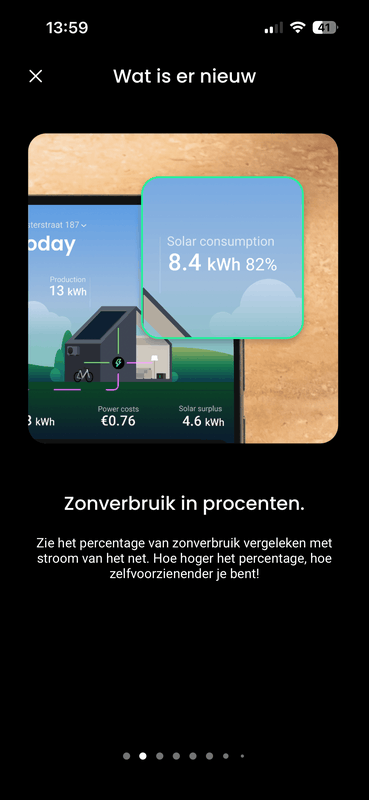

Mooi om te zien dat in de laatste update van de app nu in het overzicht ook het percentage 'zonverbruik' of wat ik noem zelfvoorziening ook wordt getoond rechtsboven. Ook leuk om dagelijks/wekelijks te zien.
Afbeeldingslocatie: https://tweakers.net/i/GNkoyyryR3ifTa7O3ERm11QaCwY=/x800/filters:strip_exif()/f/image/PCc5r7dlQ6ZhLQ6aaCDK4oW6.png?f=fotoalbum_large
Afbeeldingslocatie: https://tweakers.net/i/xYbg3LsEo6DJXWlf_tDDdNvtOLQ=/x800/filters:strip_exif()/f/image/LMAM2Q58QShn4MewpDqDnhmN.png?f=fotoalbum_large

  • hanev001
  • Laatst online: 03-10 10:54
Starbolt schreef op maandag 8 december 2025 @ 14:04:
Je hebt waarschijnlijk een Energy+ abbonnement waarmee je de Solar omvormer hebt gekoppeld want anders kan HW niet weten en dus ook de App niet wat je opwekking is.
Dit is dus geen standaard optie.

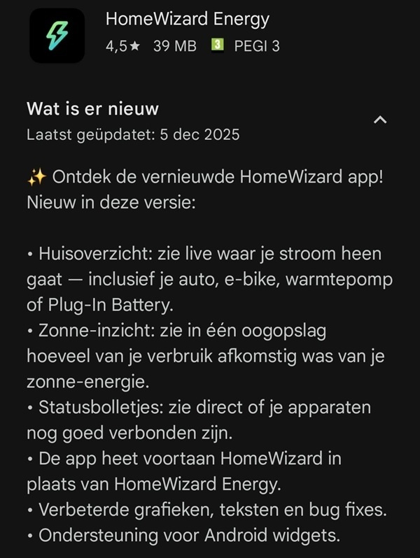

Update HomeWizard App
De Homewizard Energy app heet vanaf nu HomeWizard (app). Ik heb even gekeken of er raakvlakken, veranderingen etc met de batterij zijn om hier niet offtopic te duiken.
Voor de duidelijkheid de release notes:
Afbeeldingslocatie: https://tweakers.net/i/LB5zlNP86yp1krktNDSGXLwK00o=/fit-in/4920x3264/filters:max_bytes(3145728):no_upscale():strip_icc():strip_exif()/f/image/gQy3AqsUbnOzUd9390hNIlJf.jpg?f=user_large

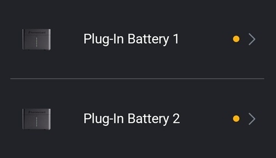

Ik zag 2 bolletjes achter de batterij staan die niet groen zijn. Zo te zien een actie dus:
Afbeeldingslocatie: https://tweakers.net/i/rt9BEUth-_z7uMY-WC5asnuOqhI=/fit-in/4920x3264/filters:max_bytes(3145728):no_upscale():strip_icc():strip_exif()/f/image/M6fopnSAx5fcOv3mhvPZjmYH.jpg?f=user_large
Als je de betreffende batterij dan aanklikt zie je ook direct wat het probleem is. Of in dit geval een aandachtspunt. Zo omschrijft Homewizard het zelf ook.
Afbeeldingslocatie: https://tweakers.net/i/JPhkUuX89jfLDZv7AWNNlsnYzg8=/fit-in/4920x3264/filters:max_bytes(3145728):no_upscale():strip_icc():strip_exif()/f/image/s7iNzWOIJVLnVmrm5ywh2LE1.jpg?f=user_large

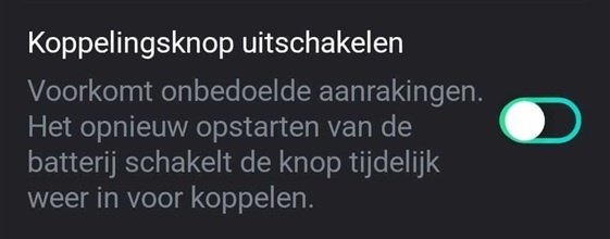

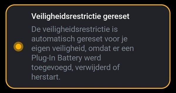

Verder is een een bescherming opgenomen die de koppelknop op de batterij vergrendeld. Handig als je te fanatiek aan het afstoffen bent ;-P
Afbeeldingslocatie: https://tweakers.net/i/UYdZl3ebnnLXoeraasG_p9f7pvY=/fit-in/4920x3264/filters:max_bytes(3145728):no_upscale():strip_icc():strip_exif()/f/image/wF2nYtGX91fRfIufOlRdoIm4.jpg?f=user_large

  • BeZaX
  • Laatst online: 03-10 16:20
Ook leuk om te zien dat het huis zich aanpast op basis van hoeveel batterijen je hebt en je een auto (deze valt qua kleur en type ook aan te passen) hebt.
Afbeeldingslocatie: https://tweakers.net/i/lUDDPRDjkDF3eWqPUUqCEMAgaWM=/x800/filters:strip_icc():strip_exif()/f/image/M9x3DNosZGAH8qrg2QmZky5Y.jpg?f=fotoalbum_large
Tevens zag ik ook een nieuwe functie waarbij je de koppelingsknop kan uitschakelen bij de accu's. Handig als je kleine kinderen hebt.
Edit: Devke is mij net voor. :)
