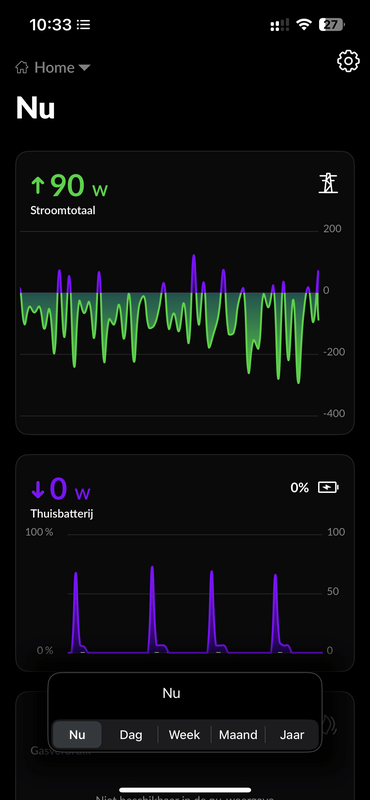

Ik heb vandaag helaas weer last van de E308 error. Nog geen reactie van Homewizard op mijn melding, hopelijk komt die nog later vandaag.
Mocht men geïnteresseerd zijn in hoe dat eruit ziet in de grafieken, dat is als volgt. Je ziet in de laadgrafiek dat het lijkt alsof hij het laden niet goed kan kickstarten en daardoor heel wat seconden niks doet, terwijl er wel wat stroomoverschot is. Normaal gesproken blijf in dit soort gevallen de batterij dan hangen op 7watt laden en schaalt op zodra er beschikbare stroom is, maar in dit geval schiet hij echt terug naar 0.
Afbeeldingslocatie: https://tweakers.net/i/XN3ijrfBZf8EpNVlCowZ_2pSLQg=/x800/filters:strip_exif()/f/image/NV2JGB1AFa6u4OrUp5lsSbq7.png?f=fotoalbum_large

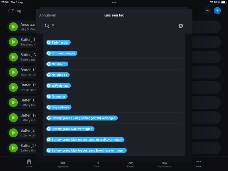

P1 bij gewerkt
P1 geeft af en toe verminkte date waardoor sommige variabelen in de Homey Homewizard app variabelen niet worden doorgegeven. Ik kreeg bij een flow daar melding van. De variabele heet BatterijenVermogenVraag bij mij en wordt afgeleid van Batterij doelgroep vermogen variabele.
Dit is het setpoint voor de baterijen
Edit: Er zit nog een ander probleem in. Batterij doelgroep vermogen variabele gaat af en toe nog steeds fout
@DCSBL dit even ter info. Ik krijgt 4 keer per dag deze melding.
Melding ontstaat wanneer de batterijen worden opgeladen

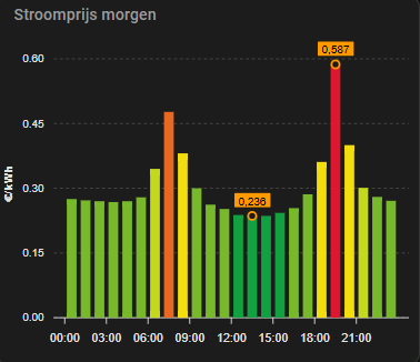

Nou dat hoop ik niet. Ik verwacht deze week mijn nieuwe 2de batterij. Neem toch aan dat ze alleen goed geteste batterijen uitleveren.
Voor alle grappenmakers met een dynamisch contract...........doe er je voordeel mee. Vanavond wat zuiniger aan met de PIB, ben je de piek morgenochtend ook weer kwijt. Daarna hetzelfde trucje als gister. Zelf doe ik wat extra net support plannen. Alle kleine beetjes helpen :-)
Afbeeldingslocatie: https://tweakers.net/i/-_vWyFt9In4jCqw_MOvlNWQ0GHc=/fit-in/4000x4000/filters:no_upscale():strip_exif()/f/image/wnFFjJqiYslZB7O6TXBvrPUI.png?f=user_large

Devke schreef op maandag 8 september 2025 @ 16:06:
Mijn PiB is voor 0:00 waarschijnlijk al leeg. Ga jij dan handmatig laden tussen 2:00 en 5:00 ongeveer? Twee keer een handmatig-laden actie per dag ;)
Yep. Ik heb de PiB's vanmiddag op de laagste (minst hoge...) prijs een klein beetje bijgeladen en houd ze tot 18:00 op charge only. Vanaf dan NOM. Althans, ik schrijf ik doe dit en ik doe dat. Dat allemaal ingeprogrammeerd in HA natuurlijk. PiB's staan nu op 90%, kijken of ze met het restje daglicht nog net de 100% aantikken, maar als dat niet gebeurd is dat niet erg. Drie PiB's geeft wel lekker wat marge hoor.
Verder gewoon tussen 12:00 en 15:00 was/vaatwas gedaan en 1 kWh in de Twizy geladen zodat ik morgen naar mijn werk kan, alwaar ik hem gratis geheel oplaad.
Morgen overdag is er niemand thuis, dus kunnen de PIB's zich op hun gemakje volladen om de piek van morgenavond af te dekken.
Oh, en de Tibber-factuur over augustus kwam binnen. Minus € 18,- terwijl we 350 kWh verbruikt hebben :D Zonnepanelen + thuisbatterij is echt goud.

JanHenk schreef op maandag 8 september 2025 @ 16:17:
Nee zeker niet haha. Wat heb ik gedaan. De PIBS zijn vol. Merk X ook. Vanavond mag merk X ontladen. Net support. Daarnaast natuurlijk leuk voor TVT en energierekening. De grootste dure uren voorbij dan wordt de PIB op NOM gezet. Automatisch. Dat spaart al wat stroom uit. Vannacht mag merk X weer laden. Dan wordt de PIB automatisch op standby gezet. Dure uren mag merk X direct weer net support leveren (nederland ontwaakt). Klaar. PIB weer NOM. Dit regelt een automatisering.
Maaaaaar zonder merk X.... kun je met een automatisering vannacht als je PIB leeg is wat bijladen. Dan de dure ochtend omzeilen. PIB is dus prima daar op te sturen evt.

JeroenH schreef op maandag 8 september 2025 @ 16:23:
Dat heb je lekker gepland. Hier 64 kWh afgenomen. 37 euro terug. Wat je zegt. Setting panelen, PIBS en dynamisch doen het goed. EV gister ook voor een appel en ei geladen. Het is niet helemaal eerlijk vergelijken qua vergoeding daar hier ook netsupport bij in zit. Niet alles komt ten gunste van de PIB.

Een aantal keren per dag gebeurt in P1 iets vreemd ,waardoor het doorgeven totaal energie vraag aan de batterijen die aan de api wordt doorgeven, een null waarde doorgeeft. De variabele gekoppeld in de Homey Howizard app geeft dan de variabele niet correct door met als gevolg een foutmelding in een flow van Homey die deze variabel koppeld aan de Homey variabele.
Ik heb dit al gemeld rechtstreeks bij @Tebbie .
Misschien een aandachtspunt voor @HomeWizard_NL
Het is ook doorgegeven aan de beta groep

Is dat nu niet opgelost door de nieuwe beta firmware 6.0206 die vandaag voor de P1 meter is uitgekomen ?
WGA | Napoleon Pro 22 K-Leg-3 | KamadoJoe Big Joe I | Inkbird ISC-027BW | JoeFyr | JoyStove Large | Weber Smokey Joe | Ooni Karu 2 | www.bbq-brethren.nl | MHI SRK35ZSX-WF | HomeWizard PiB 2x | 3450 Wp 100% Zuid
fxs81 schreef op maandag 8 september 2025 @ 21:02:
Nee helaas niet. Ik heb deze melding al weer 1 keer gehad.
Als je op dat moment de variabele wilt gebruiken in een flow dan is hij er niet. Dus een nul.
Gelukkig heeft deze fout geen invloed op de regeling. Ik gebruikt hem om te monitoren.
Afbeeldingslocatie: https://tweakers.net/i/jkt8QcQeRQFYbbOtAjCeyABJlnM=/800x/filters:strip_exif()/f/image/9694L2ZIQwcB0FvFApMl85WE.png?f=fotoalbum_large
De onderste 4 variable zijn dan niet aanwezig
