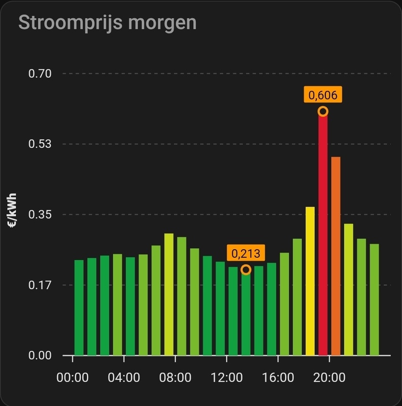

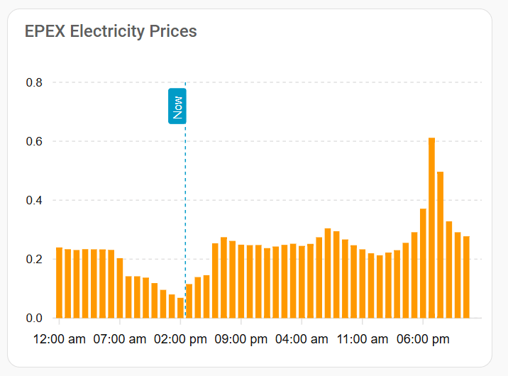

Een paar dagen geleden had een linkje gestuurd over het limiteren van PV in HA. Script niet zelf gemaakt maar via blueprint in HA gezet.
Maarja, het is nog geen 2027, en misschien komen er nog betere oplossingen.
Ik ben diep onder de indruk hoe strak de PV export wordt geregeld met dit HA script. Iemand bekend of zoiets voor Homey beschikbaar is? De SolarEdge TCP modbus app heb ik werkend maar momenteel regel ik de export in wat simpele stappen wat soms resulteert dat de PV export te veel is gelimiteerd of veel te ruim is gezet.
Werkt prima idd. Zelf nog wel wat tweaks gemaakt. Modifier op 150w gezet, dat export altijd 150w is. Dit in verband met de quooker. Als die aanspringt, gaan de batterijen vol leveren, en denkt het script owww gauw naar 0. En dan blijft hij op 0 staan. Geen export meer, maar ook geen verhoging van PV. maar wel batterijen die blijven leveren.
Dus daarom altijd 150w leveren. Dan nemen de batterijen steeds die 150 wat, en gaat de PV productie langzaam omhoog. Zo verlies je wel zonnestroom maar is niet anders.
Ps dat is op mode 1. Mode 2 werkt anders, die kijkt ook naar de pv opwek, maar heb het gevoel dat mode 2 niet heel fijn werkt met batterijen.
Misschien iemand die veel verstand heeft van HA het kan verbeteren.
Ook heb ik de schommelingen van pv productie van 5w naar 20w gezet. Minimaal 20w verschil voor het import of export voor er een verandering plaatsvindt. Maakt de hysterie wat minder.
Verder werkt het prima idd. Respect voor de ontwerper van het script.

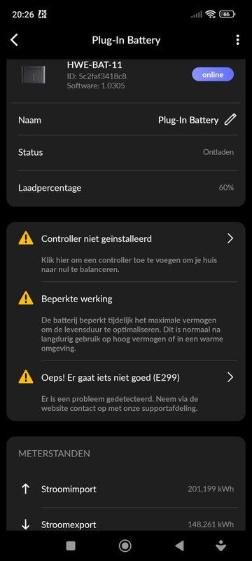

Nou, de problemen blijven zich maar voordoen. Mijn 3e(!!!) batterij geeft nu na slechts 2 cycli om de haverklap error E308, ook na een reset. Ik moet contact opnemen met support.
Heeft men deze error al eerder meegemaakt? Kan er helaas niks over vinden in hun FAQ.
Als ze zeggen dat hij moet worden omgeruild is het einde oefening voor mij, mijn vertrouwen in het product is dan wel echt weg helaas...
Heeft men dit issue al eerder meegemaakt?
Als ze zeggen dat hij moet worden omgeruild is het einde oefening voor mij, dan wil ik niks liever dan mijn geld terug.
Iemand heeft je een duimpje gegeven; die heeft ervaring met geld terugvragen en kan je waarschijnlijk tips geven.
Deze code heb ik in het topic nog niet voorbij zien komen. Er zit inderdaad helaas niks anders op dat contact op te nemen met HW.

ixrobin schreef op zaterdag 6 september 2025 @ 10:46:
Geld terug wil ik liever niet, ik hoopte meer op reacties dat er meerderen zijn met deze error code zoals een paar weken terug het geval was met een andere code die werd verholpen met de meest recente update.
Sinds kort is dit bekend geworden:
E300 tot E399
Omvormer-gerelateerde beveiligingen
E326 & E327: De batterij-omvormer reageert niet of onvolledig, waardoor er een verstoring is in het laden/ontladen. Start de batterij opnieuw door het één minuut uit te schakelen en daarna weer aan. Als het probleem blijft bestaan, neem contact op met support.
Helaas zit E308 niet tussen.

meesje schreef op zaterdag 6 september 2025 @ 10:49:
Het lijkt in ieder geval een issue te zijn met het schakelen naar de laadstand. Normaal gesproken hoor je dan een "klik" en gaat de status led naar paars. Maar nu hoor ik een "tok", gaat hij heel even naar 70watt laden en gaat dan weer meteen naar 0. Heel soms "klikt" hij en gaat hij even laden, maar dan komt er een "tok" en gaat ie weer naar 0.
Even afwachten op de reactie van HW dan maar

Die reset die je gedaan hebt, heb je hem daarin ook een minuut lang spanningsloos gemaakt? dus uitzetten en dan een minuut de stekker uit het stopcontact.

ArthurMorgan schreef op zaterdag 6 september 2025 @ 11:08:
Yes, heb ik gedaan. Wilde helaas niet helpen. Het lijkt vooral een issue te zijn als het totaalverbruik schommelt rond de 100/-100 watt. Dan lijkt hij niet goed te kunnen starten met laden en treedt de error op. Inmiddels heb ik continu 200-300 watt overschot en is hij wel in staat om te laden. Ik heb HW gevraagd specifiek naar het gedrag van de batterij van het afgelopen uur te kijken, mits ze dat kunnen. Want ik ben bang op een reactie "ik zie dat hij het nu goed doet dus geen probleem toch?"

ixrobin schreef op zaterdag 6 september 2025 @ 11:13:
Voor zover ik weet is dit het gedrag van de PIB:
De batterij start met terugleveren vanaf 50W verbruik, en stopt als deze zakt onder de 35W verbruik.
De batterij start met laden vanaf 70W teruglevering, en stopt als deze zakt onder 50W teruglevering.
  • ArthurMorgan
rtunru schreef op zaterdag 6 september 2025 @ 11:17:
Dat is normaal gedrag ja, maar dat mag alsnog geen foutmelding opleveren natuurlijk. Hij moet dan gewoon of wat importeren, of exporteren binnen die waarden. Maar die 308 melding is dat er een probleem is dat verder gaat dan het normale schakelgedrag.
Klopt, en normal hoor ik de batterij dan steeds klikken en schakelt ie steeds tussen inactief / laden. Maar dit tokkende geluid met periodes van 10-20 seconden niks doen en een error code die dan elke paar minuten terugkomt is niet wat ik gewend ben. Dit is de eerste PiB die dat doet

Tip :
Voor degene met PIB en een dynamisch energiecontract. Morgen evt laden met goedkopere stroom om de dure uren NOM te draaien.
Afbeeldingslocatie: https://tweakers.net/i/xp5ZP3_E4Lkv5-WMly9OSdix5_A=/x800/filters:strip_icc():strip_exif()/f/image/tQGU3qY9qkdFMOaBUuPA2Ncp.jpg?f=fotoalbum_large
  • johnhemmers
  • Registratie: December 2024
  • Laatst online: 21-08 09:53
Devke schreef op zondag 7 september 2025 @ 13:51:
Tip :
Dank @Devke , ga ik doen!

  • EVfan
  • Registratie: December 2021
  • Laatst online: 23:30
Tip :
Idem vandaag (al vanaf 08 uur). Minimum op -6 cent exclusief belastingen.Afbeeldingslocatie: https://tweakers.net/i/9insmZsCq1JY9bDYdqcjJ3JWRJ4=/800x/filters:strip_icc():strip_exif()/f/image/KvqMZvnLcLaXHLp2M4WGPiPb.jpg?f=fotoalbum_large

Vandaag laadde één van mijn Plug In Batteries niet, geen foutmelding in de HomeWizard app. Bovenste en onderste rij leds oranje knipperde middelste twee uit, elke seconde. Ik moest de batterij helemaal uitschakelen. Na opnieuw aansluiten chirpte de Plug-In Battery elke paar seconden. Vijf seconden in houden en de LEDs brandde blauw. Weer koppelen in HomeWizard en nu doet hij het weer.
Wizi wordt je niet wijzer van die zet dat een schop geven en opnieuw aan de app hangen de normaalste zaak van de wereld is.
Afbeeldingslocatie: https://tweakers.net/i/c52cLH9hJdHkhIWCwSO6PVfSbv8=/x800/filters:strip_exif()/f/image/JokDexVTKx0YlBvZzcacRcNI.png?f=fotoalbum_large

TFX77 schreef op zondag 7 september 2025 @ 20:16:
@HomeWizard_NL @DCSBL Hoe geef ik een fout als deze door aan jullie AI zonder E melding?
Ik zou via de website een berichtje naar Home Wizard sturen met de volgende tekst:
  • blackmore87
  • Laatst online: 20-08 13:25
Geen probleem meer gehad sinds 1.0303/1.0305.
Niks veranderd aan de wifi.
