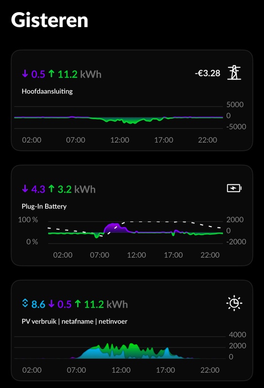

Tellers maken. De PIB laat ik ieder uur meten hoeveel kWh er geladen is en tegen welke prijs. Dat doe ik ook bij ontladen. Dit dus. Dit is exclusief afschrijving en negatieve tarieven correcties. Daar kan de nuts meter niet lekker mee uit de voeten. Handmatig pas ik die aan. Pas 2x voor gekomen dit jaar.
Afbeeldingslocatie: https://tweakers.net/i/YsyQ6GAyiTdJO-YYmZ-N7AKk1gc=/fit-in/4000x4000/filters:no_upscale():strip_exif()/f/image/OQRJHgZzSlpvIHj8nrwqx3pv.png?f=user_large
Afbeeldingslocatie: https://tweakers.net/i/N8lZmxp1OP-T8gLq_-RQcX73xB4=/fit-in/4000x4000/filters:no_upscale():strip_exif()/f/image/eWS11hdDGcuO3nwdTZSJ3mPb.png?f=user_large

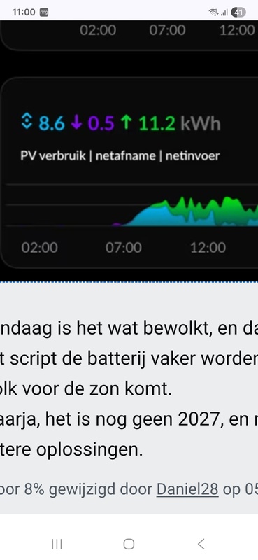

Vanmorgen de nieuwe firmware geinstalleerd.
Ik heb het idee dat ze nu veel meer verdelen qua wattage in plaats van altijd één van de twee vol op belasten.
Of is dat geoon wanneer ik kijk toevallig net het geval?
Afbeeldingslocatie: https://tweakers.net/i/V6PJglBORI1VTCQbmFxUMI9zcuY=/fit-in/4000x4000/filters:no_upscale():strip_exif()/f/image/6On71A5cH9n4qB4QNPI1beqx.png?f=user_large
Dit is een beter voorbeeld:
De tweede batterij springt gewoon wat vaker 200-400w bij, in plaats van 1 vol belasten en de ander vangt het overige wattage op.
Afbeeldingslocatie: https://tweakers.net/i/Z5okWUNTN4jd_lkdaQA68DhfoEk=/800x/filters:strip_exif()/f/image/EaOzdMwj3gN2yUpV64PwwYW7.png?f=fotoalbum_large

Een paar dagen geleden had een linkje gestuurd over het limiteren van PV in HA. Script niet zelf gemaakt maar via blueprint in HA gezet.
1 dag volledig laten lopen, en in de avond even uitgezet voor het koken. Dan gaan de wijzigingen te snel voor de batterijen en de omvormer.
Daarna vergeten script aan te zetten. Zie hier het verschil in plaatjes, dat zegt meer dan tekst alleen.
Afbeeldingslocatie: https://tweakers.net/i/Oud-zhzobmspQg9k7eiD6Wxno94=/x800/filters:strip_icc():strip_exif()/f/image/l6birZsYydOLXBlJlzn3FLuh.jpg?f=fotoalbum_large
Afbeeldingslocatie: https://tweakers.net/i/bDZ_1f3tLU6AHiscy0HS0u02_Jk=/x800/filters:strip_icc():strip_exif()/f/image/Slce5tOdGBh5Fb2gtHFaqp6H.jpg?f=fotoalbum_large
Vandaag is het wat bewolkt, en dan merk je wel dat door het script de batterij vaker worden aangesproken als er een wolk voor de zon komt.
Maarja, het is nog geen 2027, en misschien komen er nog betere oplossingen.
