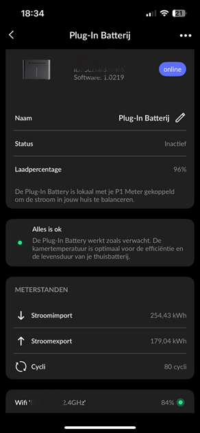

Zeer tevreden gebruiker van de PIB sinds eind mei.
Echter vandaag heb ik wat twijfels (precies rond de middag geen activiteit voor circa 0,5 uur terwijl vaatwasser aan stond) en nu mijn pizza in de overn zit (pulserend stroom gebruik) schiet de batterij naar oranje knipperende LED.
Maar in mijn HW app krijg ik geen (fout) meldingen. Wat is jullie advies om te doen?
Afwachten of opnieuw opstarten?

@nekton80 rustig afwachten... al heb ik nu hetzelfde, 2e led knippert rood en een E446 melding. Maar wellicht lost het problem zich bij jou spontaan op.

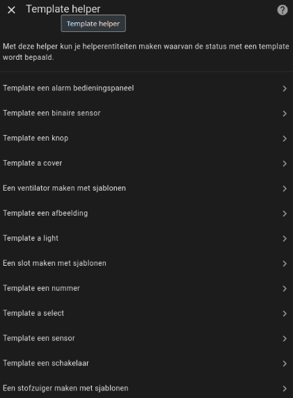

Welke template helper dien je te gebruiken voor stap 3 ?
>>Nu maken wij de RTE berekeningen aan voor Dagelijks, Wekelijks en Maandelijks als Template helpers.

Batterij staat in error en kan kennelijk de huidige status niet meer 'doorgeven'; laatst bekende status blijft dan zichtbaar in de app. Ik zou even een harde reset geven. Batterij met knop uitzetten, 45 minuten wachten en weer aanzetten.
En even melding doen aan HW support.

jgsr schreef op maandag 1 september 2025 @ 19:14:
Ik vrees dat E446 een omruiling wordt.

Wai_AM schreef op maandag 1 september 2025 @ 19:15:
Vandaag ook de batterij ontvangen en aangesloten.
Nu bezig alles in HA goed te zetten.
https://gathering.tweakers.net/forum/view_message/82092706
Ben wel een gevorderde HA gebruiker, maar heb toch wel hierbij hulp nodig. thanks alvast.
"Template een sensor" kun je daar gebruiken.

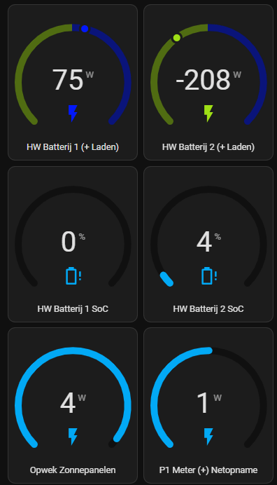

Het blijft jammer dat de App niet in staat is om een melding te geven bij een storing van 1 van de batterijen, zelfs niet als je de App opent.
Blijkbaar staat PIB 4 al een paar dagen in E327 storing en je moet echt bij het apparaat zelf kijken om het te zien, zo op het oog staat hij gewoon "online".

M'n Homey script werkt dan weer wel prima:
Afbeeldingslocatie: https://i.imgur.com/QvXInaT.jpeg

na 2,5 uur ljkt hij het gewoon weer te doen (was even weg) Wel benieuwd wat er mis gaat? Teveel schakelingen? Maar als dit vaker gebeurd (lijkt dus vandaag 2 keer) zou ik toch graag willen weten waarom en wat ik er aan kan doen @HomeWizard_NL

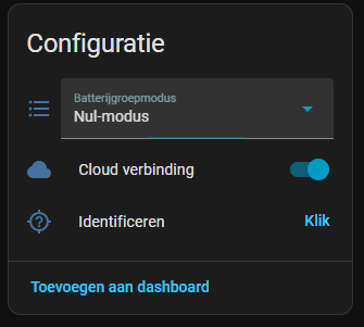

  • twixx
enieuwlaar schreef op dinsdag 2 september 2025 @ 12:44:
Het is gelukt met een eenvoudige automatisering in Home Assistant: als de kWh meter van de laadpaal meer dan 100 W aangeeft, wordt de PIB op 'standby' gezet. Als het laadpaal onder 100 W duikt gaat de PIB weer naar 'zero'. Werkt prima!
Ik ben al even aan 't zoeken maar blijkbaar nog niet diep genoeg. Ik heb geen 'mode' of input selector bij mijn home assistant standaard PIB integratie. Ik wil idd ook wat van dergelijke automatiseringen maken. Heb je hiervoor een beta geïnstalleerd of een andere integratie gebruikt?
9x Canadian Solar + Enphase IQ7+ 3,4 kWp ZZW 20º
4x Yingli + Enphase IQ7 1 kWp ZZW 25º
4x Yingli + Enphase IQ7 1 kWp ZZW 90º
  • rtunru
  • Laatst online: 23:38
twixx schreef op dinsdag 2 september 2025 @ 15:10:
Volgens mij moet je dat eerst activeren in de configuratie van de integratie.
Lees hier: https://gathering.tweakers.net/forum/view_message/82835386
[ Voor 6% gewijzigd door rtunru op 02-09-2025 15:17 ]
  • twixx
rtunru schreef op dinsdag 2 september 2025 @ 15:14:
Daar had ik al even uitgebreid gezocht maar ook bij de hidden entities komt het niet voor.
  • rtunru
twixx schreef op dinsdag 2 september 2025 @ 15:16:
Lees dit:
  • fredhuizinga
  • Registratie: Februari 2015
  • Laatst online: 22:40
Het staat ook niet bij de pib maar bij de p1 meter integratie
Samsung Galaxy S26 ultra 1TB black
  • enieuwlaar
  • Registratie: Juli 2021
  • Laatst online: 15:53
Zie ook: https://www.home-assistant.io/integrations/homewizard/
De mode vind je dus in de P1 integratie en is aanvankelijk verborgen.
Voordat ik de goede versie van de P1 integratie had kreeg ik in Home Assistant een melding dat ik een autorisatie moest doen waarbij ik de knop van de P1 meter kort moest indrukken.
  • chippie777
  • Laatst online: 21:25
Volgens het algemene overzicht zouden mijn pib’s voor 77% geladen moeten zijn. Kijk ik in de grafiek dan staat het daar ook maar de stippellijn geeft 39% aan.
Afbeeldingslocatie: https://tweakers.net/i/mImJHbqjAmndxpnB3nsXKlQrxhE=/800x/filters:strip_exif()/f/image/InT0hGbNqeWoUJOzNlx6JLLa.png?f=fotoalbum_large

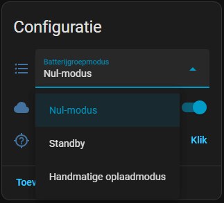

  • fxs81
  • Registratie: November 2016
  • Laatst online: 21:26
fxs81
Julianadorp
Na de tips van hierboven ziet het er dan zo uit als je via instellingen, apparaten naar de P1 meter gaat.
Afbeeldingslocatie: https://tweakers.net/i/V7cuYcM2502lke-FI6drwpJRfCM=/fit-in/4000x4000/filters:no_upscale():strip_exif()/f/image/128Yg5xIHoqvvvrUcBHumxMB.png?f=user_large
Afbeeldingslocatie: https://tweakers.net/i/W0bGFsoHeht5m61uVvTqscOe3-Y=/fit-in/4000x4000/filters:no_upscale():strip_exif()/f/image/SQNosz6xGoaNZsAdSfPS5QXn.png?f=user_large
Hier kijk ik (nog) alleen maar mee via HA dus zelf niets aan gedaan behalve alles van HW toegevoegd wat HA overigens zelf allemaal heeft gevonden. Wel heb ik alles aktief gezet zodat ik ook alles wat er uit te lezen valt via HA uit kan lezen.
WGA | Napoleon Pro 22 K-Leg-3 | KamadoJoe Big Joe I | Inkbird ISC-027BW | JoeFyr | JoyStove Large | Weber Smokey Joe | Ooni Karu 2 | www.bbq-brethren.nl | MHI SRK35ZSX-WF | HomeWizard PiB 2x | 3450 Wp 100% Zuid

Batterij 1 heeft SoC drift. Batterij 2 bijna leeg. De SoC drift wordt opgepakt door batterij 2 waarbij deze inspringt om Batterij 1 te gaan laden. De ene batterij laad de andere. Is in geval van SoC drift dit wenselijk? Liever uit het net gezien de vele omzettingsslagen? Uit het net had mij "gevoelsmatig" een beter oplossing gebleken..
Afbeeldingslocatie: https://tweakers.net/i/xB5Sk34vvKskrkarJ9bi0xHNgXE=/fit-in/4000x4000/filters:no_upscale():strip_exif()/f/image/h1iyRCFomRQdZv5MrwpNi0KW.png?f=user_large
Edit : Leuke test. Wat als ik de batterijen nu in Stand-by zet? Dan is batterij 2 te stoppen, 1 niet (goed beveiligd). Dit zou via een automatisering in HA wel op te lossen zijn (elkaar laden) maar niet iedereen heeft de mogelijkheid en hoe vaak komt het voor? 1e keer dat ik het zie hier.
[ Voor 22% gewijzigd door Devke op 03-09-2025 00:47 ]

@Devke welke type homa assistant card gebruik je voor laden/ontladen van de batterij?

nilisvw schreef op woensdag 3 september 2025 @ 06:37:
Ik gebruik custom:modern-circular-gauge

Devke schreef op woensdag 3 september 2025 @ 00:44:
Dit is volgens basis principe van Homewizard helemaal correct. De energie afkomstig van zonnepanelen wordt hier voor gebruikt.
Dus zo min mogelijk uit het net
Homey, Homewizard battery 2x, 9 zonnepanelen 3100W piek, power SolarEdge omvormer ,Airco als verwarming, IPad, Iphone
  • ArthurMorgan
Ik heb ook liever dat mijn tweede batterij wel ingezet wordt voor een SOC drift van de eerste. Vaak heb ik dan nog steeds minder import in totaal. Mijn 2 batterijen zijn zelden volledig leeg samen. Dus is het hooguit wat extra opladen later.
  • hanev001
  • Laatst online: 22:01
Niet mee eens.
Dat mag eventueel handig zijn voor mensen met een dynamisch contract maar voor mensen met een vast of variabel contract is juist het opladen vanuit de andere batterij dan de beste oplossing.
De batterij met de SOC drift is dan niet anders dan een normale gebruiker en normale gebruikers probeer je zoveel mogelijk van stroom te voorzien vanuit de batterijen.
