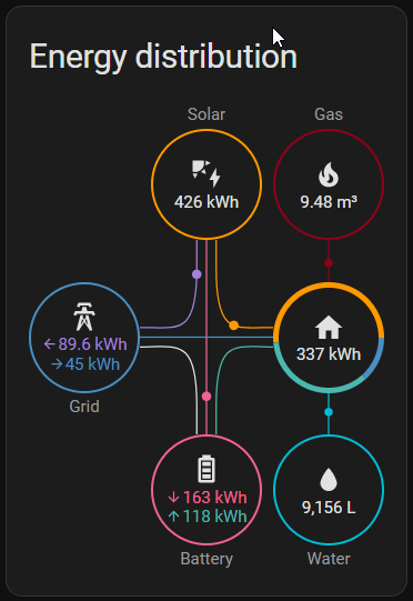

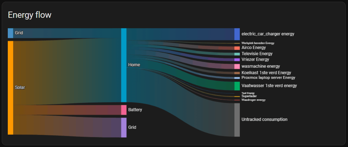

klaasZ58 schreef op zaterdag 30 augustus 2025 @ 20:08:
punt is, ik zou willen weten wat al mijn apparaten in huis gebruiken per dag, heb ik een mooie referentie
Home Assistant kan dit soort overzichtjes maken:
Afbeeldingslocatie: https://tweakers.net/i/C1M5LZ-uixMDQTtZR6ADQmKO_sk=/fit-in/4000x4000/filters:no_upscale():strip_exif()/f/image/Rd9qSb18CcPmi7T8mtXbkRrn.png?f=user_large
Dit is er pas sinds de laatste update 2025.08, en Home Assistant doet dat wel een beetje typisch. In dit overzicht kun je niet zien hoeveel zonne-energie er via de batterij naar je huis is gegaan. De strook die van Solar naar Home gaat, is direct PV-verbruik plus verbruik uit thuisaccu.
Het rode strookje "Battery" is het verlies van de HW PiB.
Dit is leuk, maar het nut gaat direct het raam uit als ik structureel de PiB uit het net ga laden, volgens mij lijkt het dan als er heel veel zonne-energie het huis in gaat. Ik hoop dat men dit fixt in volgende updates, ik ben vast niet de enige die dit probeel voorziet.
-edit-
Het gekke is dat in dit overzicht (wat in HA al heel lang bestaat) wel duidelijk is welk deel van het verbruik van je woning uit je batterij komt:
Afbeeldingslocatie: https://tweakers.net/i/fK7DMGTMm3QLZmhM79o3hL9Be-o=/fit-in/4000x4000/filters:no_upscale():strip_exif()/f/image/8u2N0tXfWaGfy1x1eTIIc3pM.png?f=user_large
Echter, ook hier is het niet helder als je de thuisbatterij oplaad uit het net ipv uit een zonnestroomoverschot. Ik hoop dat HA daar iets voor gaat bedenken.

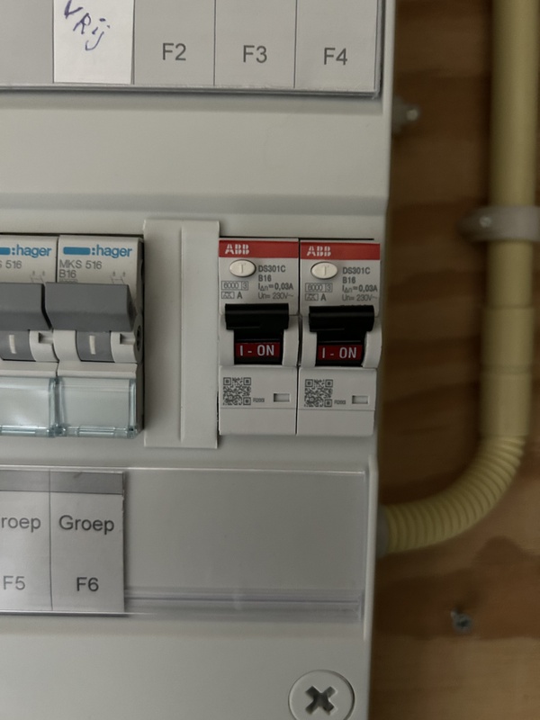

Hier vandeweek de 2e in de meterkast, niks mis mee. Heb ook een rookmelder erboven, heb ook nog 2 slimme stekkers besteld en die wil ik de accu's uit laten schakelen bij rookmelding via HA.
Eerste accu al vanaf januari zonder problemen, 210 cycli inmiddels en 73% RTE
De tweede is ook nieuw met 1 cyclus bij ontvangst, alles wordt aangestuurd en geregeld via homeassistant. Ben benieuwd of het met de tweede accu ook foutloos gaat.
Heb wel de eerste versie van de p1 meter, weet niet of dat nog van invloed is op evt storingen.
Heb een aparte groep aangelegd voor de accu's, en meer dan twee heb ik niet nodig.
Denk dat de meeste mensen het makkelijkst via de meterkast een plek met eigen groep kunnen regelen, zo heb ik 't ook bedacht aangezien ik toch de meterkast moest aanpakken. De meest ideale situatie zou een aparte groep richting schuur zijn denk ik, als de temperatuur/het vochtgehalte binnen de specs valt.
Een verloren hoekje op zolder zou nog wel een optie zijn om er eentje los erbij te zetten. Wel onder een rookmelder, maar mooi uit het zicht en niet op een plek waar je er je nek over breekt ;)

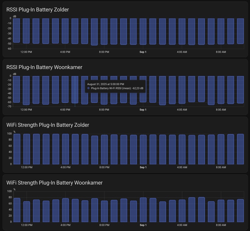

Naast een aparte groep, is een stabiele WiFi erg belangrijk voor een storingsvrije werking.

Is dat augustus? Hoeveel verbruik / PV-opbrengst had je die maand? Een hoeveel PiB's?
Hier met twee PiB's zag het er als volgt uit:
Afbeeldingslocatie: https://tweakers.net/i/Dr9B-ubLSASLbz-HEOf0LtxbQVI=/fit-in/4000x4000/filters:no_upscale():strip_exif()/f/image/QoJuXKXV0MkiWKoIrWtZY37z.png?f=user_large
Daar ben ik ook helemaal niet ontevreden over. Nu kijken hoe het gaat afbrokkelen richting de herfst....

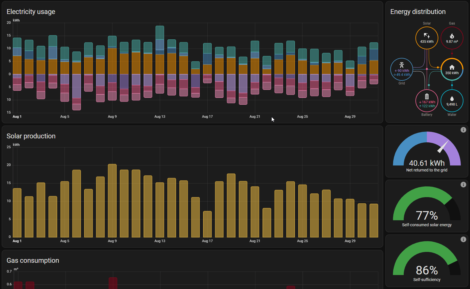

Wat is jouw formule voor self consumptie zonne panelen en voor self sufficienty
Bij mij is het ((zonnepanelen-return)/zonnepanelen) *100
Als ik jouw getallen in klopt kom ik op een rendement van 80% en dat komt redelijk overeen wat ik de laatste week had
[ Voor 8% gewijzigd door GL007 op 01-09-2025 08:45 ]

GL007 schreef op maandag 1 september 2025 @ 08:37:
Dat zit standaard in het HA Energie dashboard.
Ik zit hier met 2 pibs trouwens zo'n beetje hetzelfde als @JeroenH zie ik.
Ben ook zeer tevreden met de pibs en ook benieuwd hoe we de donkere maanden gaan doorkomen.
Afbeeldingslocatie: https://tweakers.net/i/kybYlrw7S_4Uhq5m520UNEQHSC8=/800x/filters:strip_exif()/f/image/yvK49Q4Es8eY5hOMzb2PO16K.png?f=fotoalbum_large
WGA | Napoleon Pro 22 K-Leg-3 | KamadoJoe Big Joe I | Inkbird ISC-027BW | JoeFyr | JoyStove Large | Weber Smokey Joe | Ooni Karu 2 | www.bbq-brethren.nl | MHI SRK35ZSX-WF | HomeWizard PiB 2x | 3450 Wp 100% Zuid
De "Self-consumed solar energy" is het gedeelte van de opgewekte zonne-energie die direct het huis in gaat, of via de batterij het huis in gaat. Visueel is dat het gele + mintgroene gedeelte van bolletje rechts in het midden, met het huis-symbool.
De "Self-sufficiency" is het gedeelte van ons verbruik wat niet van het net komt*, dus direct PV-verbruik of verbruik uit te batterij. Visueel is dat het gele + mintgroene gedeelte van bolletje rechts in het midden, met het huis-symbool.
* Home Assistant maakt voor dit soort weergaves geen onderscheid tussen als de batterij met zonne-energie gevuld is, of met netstroom. Dat is onhandig, want dat zal het komende half jaar een vertekend beeld geven. Ik hoop dat ze daar wat op vinden.
[ Voor 5% gewijzigd door JeroenH op 01-09-2025 08:48 ]
fxs81 schreef op maandag 1 september 2025 @ 08:44:
Al die waardes liggeen verrekt dicht bij elkaar zeg ! :D
JeroenH schreef op maandag 1 september 2025 @ 08:44:
Nou snap ik die 3% afwijking.

Hoe wordt in HA het effectieve rendement van de zonnepanelen uitgerekend.
Ik krijg 3% afwijking als ik gaat rekenen met de getallen die ik zie in de voorbeelden.
Mijn formule is ((Opbrengst Zonnepanelen - Return Grid)/Opbrengst Zonnepanelen)*100
Of zie ik iets over het hoofd
[ Voor 6% gewijzigd door GL007 op 01-09-2025 11:05 ]

  • timadriaans
  • Laatst online: 06-10 16:24
Ze zijn binnen hier!
  • 21 maart besteld
  • 18 augustus de 2-weken mail ontvangen
  • 28 augustus de betaallink ontvangen
  • vandaag (1 september) geleverd binnen het tijdvak wat Transmission aangaf.
Beide aangesloten op een eigen nieuwe groep in de meterkast en ontgrendeld. Ben benieuwd! :-)

  • timadriaans
PureCode schreef op maandag 1 september 2025 @ 13:34:
Top. Ziet er goed uit. ik hoop dat mijn tweede snel komt.
Maar heb je ze op een verlengsnoertje aangesloten? Volgens mij wordt dat niet aangeraden.
Nee hoor, dat is de stekker van de koelkast die ernaast staat :-). Achter de batterijen zitten 2 stopcontacten die ik heb doorgetrokken vanuit de meterkast door de kruipruimte. Beide een eigen nieuwe groep. Dus ik kan nog uitbreiden tot 4 batterijen, dan heb ik 2 batterijen per verder lege groep.
Net m’n eerste tosti gebakken op accustroom! 🎉😜
Afbeeldingslocatie: https://tweakers.net/i/hNXfwWIgKh1e3W9AeckjTejFZg4=/x800/filters:strip_icc():strip_exif()/f/image/SE9npKfIKwGjBXJiJWghGSqb.jpg?f=fotoalbum_large
Afbeeldingslocatie: https://tweakers.net/i/-qtfPN01zlA42AFkxd7Kcp391WM=/x800/filters:strip_icc():strip_exif()/f/image/FwQHmGtojCg6mpYrzRdDVUtj.jpg?f=fotoalbum_large
  • PureCode
  • Registratie: September 2022
  • Laatst online: 10-03 15:47
timadriaans schreef op maandag 1 september 2025 @ 13:46:
Heel netjes gedaan. toevallig heb ik precies dezelfde opstelling.
2 nieuwe groepen.
