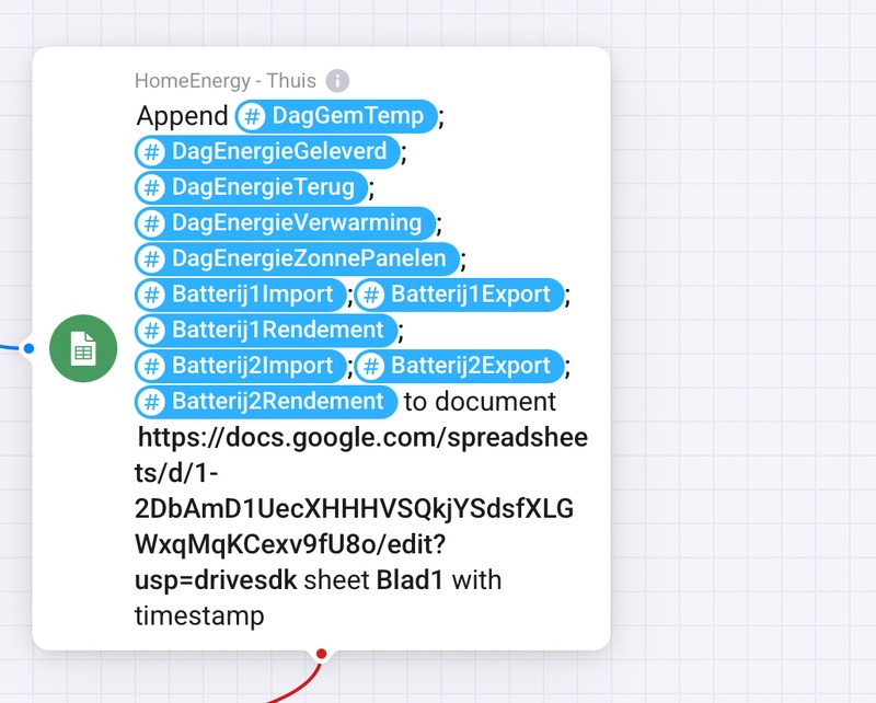

eovermeer schreef op vrijdag 22 augustus 2025 @ 12:17:
Interessant, ik heb dat soms met de Google Sheets app dat de log van de PiB niet altijd wordt weggeschreven, Hoe doe je die controle, heb je een screenshot als voorbeeld?
@eovermeer Het probleem met weg schrijven naar Google sheet ken ik ook, ( ik schrijf meterstanden weg weg Homey, een paar dagen gaat het goed en dan weer een dag niets, dat heb ik opgelost door in Homey een opdracht te maken dat als weg schrijven niet gelukt is dan 1 minuut wachten en nogmaals proberen, dit werkt goed, nu om de paar dagen worden de gegevens een minuut later weg geschreven.
In HA moet toch ook zoiets zijn te maken.

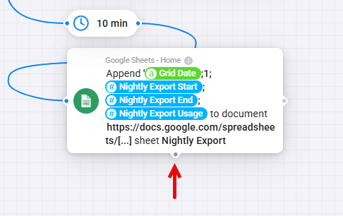

Peterhardenberg schreef op vrijdag 22 augustus 2025 @ 14:49:
[...]@eovermeer Het probleem met weg schrijven naar Google sheet ken ik ook, ( ik schrijf meterstanden weg weg Homey, een paar dagen gaat het goed en dan weer een dag niets, dat heb ik opgelost door in Homey een opdracht te maken dat als weg schrijven niet gelukt is dan 1 minuut wachten en nogmaals proberen, dit werkt goed, nu om de paar dagen worden de gegevens een minuut later weg geschreven.
Ik doe exact hetzelfde, ook de meterstanden wegschrijven. Wat mij opviel dat 'op het hele uur' dit nogal eens fout gaat, waarschijnlijk omdat er veel zaken om het uur worden afgehandeld. Zodoende heb ik nu een delay van 10 minuten ingebouwd en dat werkt goed,
Ik ben echter benieuwd hoe je weet dat het schrijven naar Google Sheets is mislukt, gebruik je dan het connectiepunt onderaan de Google Sheets card en hoe kan ik dan een retry bewerkstelligen?

eovermeer schreef op vrijdag 22 augustus 2025 @ 19:29:
Leuke oplossing

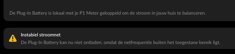

Vraag: iemand al eens meegemaakt dat het bovenste en onderste deel van de LED balk oranje/rood knippert? Was bij gisteren het geval, maar in de app was geen foutmelding te zien. Ik heb de batterij herstart door de accu met de draaiknop enkele tientallen seconden uit te zetten en toen deed 'ie het als normaal weer.
Robert Elsinga =8-) | IT security, Scouting, zendamateur (PC5E, WC5E) | www.elsinga.net/robert, www.pc5e.nl
  • wdr
  • Registratie: Februari 2024
wdr
elsinga schreef op zaterdag 23 augustus 2025 @ 09:10:
Ja komt voor sinds update 1.0218, komt nog een update voor.
Vanaf het rode pijltje een lijntje naar "wacht" die op en minuut gezet, ( 1e kaartje kopiëren ) en dan het wegschrijven nogmaals proberen. En die gehele procedure nogmaals gekopieerd, zodat er totaal 3 pogingen zijn gedaan.

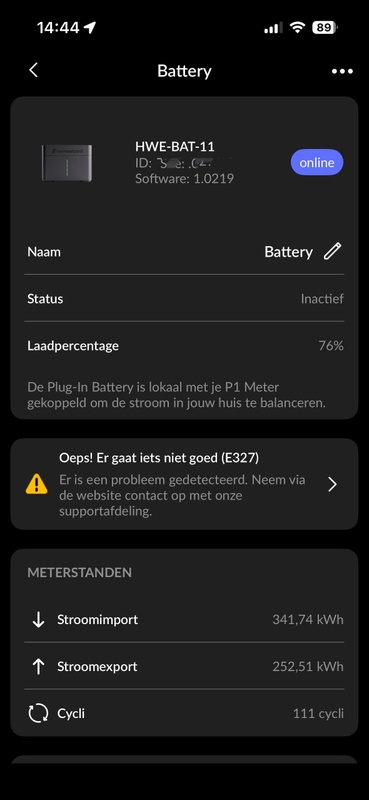

Beide batterijen E327 melding en bovenst led groep oranje knipperlicht
Wanneer lossen zij dit probleem op
Wat mij opvalt dat deze melding komt als de beide batterijen volledig ontladen zijn geweest en weer tot 10% zijn geladen.
Beide batterijen soc correctie van 12%

Had je ook een E327 fout gekregen?

rtunru schreef op zaterdag 23 augustus 2025 @ 10:11:
Ze hebben alleen gezegd dat het bekend is?
Dat is wel zwak.
Die heb ik ook gehad, maar is al weer even geleden. Ze hoeven voor mij ook niet voor alles een uitleg te geven, als ik maar weet dat het bekend is.
[ Voor 15% gewijzigd door wdr op 23-08-2025 10:16 ]
Wiki geeft op om de router te herstarten als beide batterijen E327 melding heeft.
Ik heb de router opnieuw opgestart en de batterijen een herstart gegeven.
We wachten af op de update
Bedank voor de tip. Het werkt hier. Wel even puzzelen en goed lezen.
Je krijg in de app melding E327
Homey, Homewizard battery 2x, 9 zonnepanelen 3100W piek, power SolarEdge omvormer ,Airco als verwarming, IPad, Iphone
Er komt GEEN foutmelding in de app. Deze fout van de bovenste en onderste led is zonder melding in de app.
Deze fout krijg ik 2-3 keer per dag zonder foutmelding.

Peterhardenberg schreef op zaterdag 23 augustus 2025 @ 09:57:
[...]Vanaf het rode pijltje een lijntje naar "wacht" die op en minuut gezet, ( 1e kaartje kopiëren ) en dan het wegschrijven nogmaals proberen. En die gehele procedure nogmaals gekopieerd, zodat er totaal 3 pogingen zijn gedaan.
Dank voor de uitwerking, ik verwachtte een loop door b.v. 3x een flow aan te roepen maar dit is prima. Het rode connectiepunt ga ik nu gebruiken voor een notificatie.
eovermeer schreef op zaterdag 23 augustus 2025 @ 15:23:
Dank voor de uitwerking, ik verwachtte een loop door 3x de een flow aan te roepen maar dit is prima. Het rode connectiepunt ga ik nu gebruiken voor een notificatie.
Zijn er soms 3 pogingen nodig.
Afbeeldingslocatie: https://tweakers.net/i/YnY8LuJEhxi1vJuYj146H-TAQJ4=/800x/filters:strip_icc():strip_exif()/f/image/xUOTivdy22ytCF6RZE5nnugw.jpg?f=fotoalbum_large
[ Voor 37% gewijzigd door GL007 op 23-08-2025 18:16 ]

Bij mij kreeg ik een melding van homey dat de batterij niet wou laden. Dus dat werkt bij mij nu
Die kwam even later nadat de batterijen E327 storing hadden.

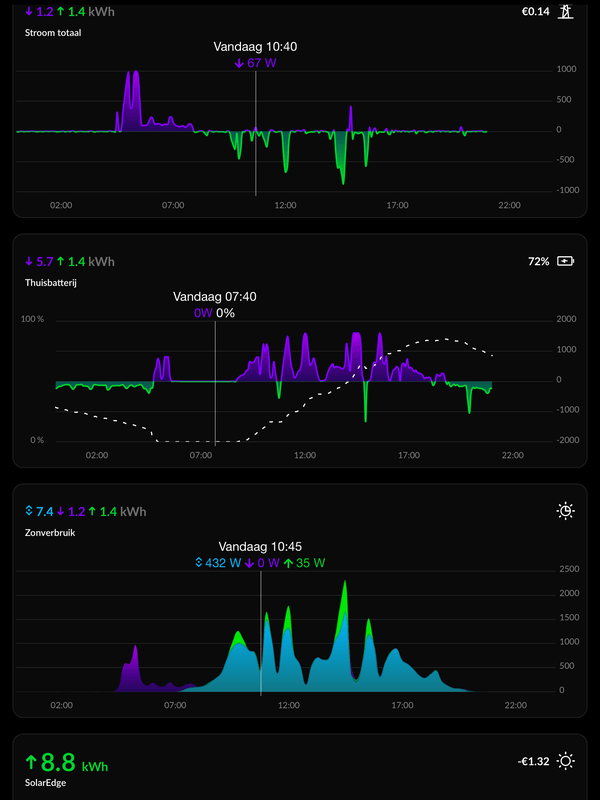

Afbeeldingslocatie: https://tweakers.net/i/uu2x1fuI1VaYNcpCAh_6hzfqEK4=/x800/filters:strip_exif()/f/image/cL2XqAKtbNQcLbkScQQaUPTd.png?f=fotoalbum_large
Bij 10:40 Error 327
@homewizard.nl
  • rtunru
  • Laatst online: 07-10 11:33
Ook met rode LEDs?
Ja beide batterijen.
Signaal sterkte wifi 100 en 90% en P1 75%

@GL007 Wat zie ik eigenlijk in jouw plaatje van 10:40.
Levert SolarEdge ineens veel minder?
[ Voor 20% gewijzigd door rtunru op 23-08-2025 21:52 ]
rtunru schreef op zaterdag 23 augustus 2025 @ 21:32:
Dat lijkt me OK
Dat klopt helemaal vanmorgen weinig zon.. vanmiddag was het beter. De batterijen waren tot 80% geladen. Nu is het 66%
Vannacht om 5:00 waren de batterijen met een soc correctie 12% kwijt 12% naar 0%
Vandaag voor het eerst weer 1,2 kWh geïmporteerd sinds twee maanden.
Verder heb ik de automatische loggen van data aan het draaien.
De getallen gaan naar een Google sheet.

Op dat moment (10:40) krijg je ook een E327 ?
rtunru schreef op zaterdag 23 augustus 2025 @ 22:29:
Ja het ging fout tijdens omschakeling laden naar ontladen.

GL007 schreef op zaterdag 23 augustus 2025 @ 14:20:
Ik had inderdaad in de app een foutmelding verwacht, maar niet dus. Visuele indicatie dat er kennelijk wat mis is, maar geen foutmelding. Dat vond ik zo raar dat ik het hier heb gemeld. Misschien dat na langer wachten wel een foutmelding zou zijn gekomen, dat weet ik niet. Ik stond op het punt de deur uit te gaan en heb de accu dus herstart.

Hier lag P1 eruit er was geen verbinding tussen homey en P1.
Internet lag ook even eruit dit werd op het display van AMPLIFI wifi router aangegeven.
Er gebeuren momenteel gekke dingen.
Melding op Homewizard app
Afbeeldingslocatie: https://tweakers.net/i/Y4rUazf2Fc243ZdeS-UqqSwJS8o=/800x/filters:strip_icc():strip_exif()/f/image/xpsk04w9mWF809oQ0AZyDccf.jpg?f=fotoalbum_large
Dit op beide batterijen tegelijk.
Even later meest ik batterij 1 opnieuw koppelen. Geen enkele led lichtte op.
Dus 10 sec op touch knop drukken en daar gaan weer opnieuw koppelen.
En nu nog de veiligheid restrictie opnieuw instellen.
[ Voor 67% gewijzigd door GL007 op 24-08-2025 11:58 ]
Daarvoor moet je bij je netbeheerder zijn.

Hier is het helaas voor de tweede keer raak, de batterij is defect.
Eerste was in februari al kapot toen hij aankwam en deze heeft het vandaag met error code E448 begeven.
Dat wekt natuurlijk geen vertrouwen.
De chatbot van Homewizard zegt het volgende:
We zijn op de hoogte van de problemen met de batterij en bieden hiervoor onze oprechte excuses aan voor het ongemak.
Om deze reden hebben wij uitvoerige tests uitgevoerd om de kwaliteit van de vervangende exemplaren te garanderen.
We zullen de batterij vervangen voor een ander exemplaar.
