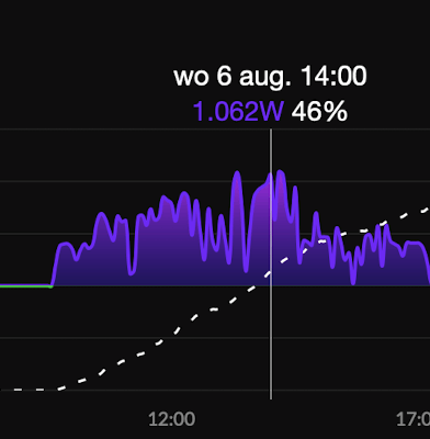

Vannacht, na een SoC drift eerder deze week ;-), 44% over van mijn twee batterij. Batterijen waren rond 12u vol. Afgelopen week steeds tussen 11 en 12u. Panelen 16, 6,7 kWp totaal op NO (30%) en ZW (70%).
Kan / heeft iemand een globale berekening of redenatie tot welk tijdstip zon op/onder (datum) je ongeveer met de batterijen de nacht door komt. Er zijn natuurlijk veel variabelen maar is er jets globaal te stellen?
Ik ga het zelf meemaken maar ben benieuwd of het ook te voorspellen is?
Afbeeldingslocatie: https://tweakers.net/i/o3ukdWyddZ-aQ3sFrvVXxOXTG0k=/x800/filters:strip_icc():strip_exif()/f/image/wlcOYhl1cesFtulu1Z14C7G7.jpg?f=fotoalbum_large
fikkie123 schreef op zaterdag 9 augustus 2025 @ 13:43:
Kijk naar je export historie en je weet het. Tot wanneer werd er meer terug geleverd dan in de avond afgenomen? Ook in de winter werken zonnepanelen, dus je hebt altijd meer dan niks.

Het lijkt er op dat mijn beide batterijen niet op vol vermogen "willen" laden. Op 15 juli heb ik een tweede batterij er bij gezet en toen liep het allemaal prima. Deze tweede batterij is 1 augustus vervangen en sindsdien zie ik (voor mij) vreemd gedrag.
Afbeeldingslocatie: https://tweakers.net/i/kkn484C5pHQZmSAvLv-MB4W6ffw=/fit-in/4000x4000/filters:no_upscale():strip_exif()/f/image/wypaxlAy4HQCUyC9DjfgIJQy.png?f=user_large
Als ik bovenstaand plaatje bekijk dan zie ik dat er om 14:00 met 689 W wordt teruggeleverd aan het net en er een eigen (zon) verbruik is van 1284 W. Echter mijn batterijen zijn dan nog niet vol.
Afbeeldingslocatie: https://tweakers.net/i/BLsVByMdyKILXzyT4frco5mZEDs=/fit-in/4000x4000/filters:no_upscale():strip_exif()/f/image/XIYf5gqP6V3GmIRkfRzqCqER.png?f=user_large
Die zijn pas op 46%. Er wordt op dat moment geladen met 1062 W je zou dan toch verwachten dat er geladen wordt met 1600 W (2x 800) en er max met 151 W wordt teruggeleverd aan het net?
Of denk ik verkeerd? Ik zie ook erg veel teruglevering de afgelopen dagen terwijl mijn baterijen niet vol komen. Regelmatig staat er ook 1 batterij op inactief. Kan iemand hier iets zinnigs over zeggen, of missen jullie nog data?

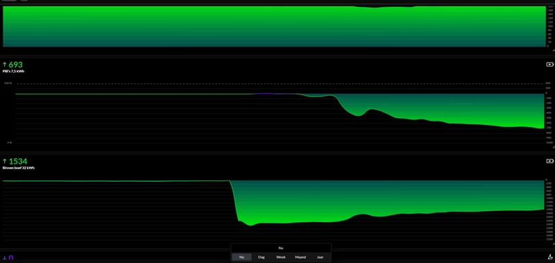

Afbeeldingslocatie: https://tweakers.net/i/kncn_BPzz8BqAbryCklvEku99wI=/800x/filters:strip_icc():strip_exif()/f/image/Ht9coBJpr7MdUJapGxa7q7eA.jpg?f=fotoalbum_large
De wasmachine vandaag 2x laten werken en je ziet het niet terug
Prachtig. Hoe mooi dit werkt
Verder zie dat ik graag zou willen hebben dat de batterijen meer gelijkmatig worden geladen en ontladen.
SOC verschil mag niet hoger zijn dan 10% @DCSBL kijk hier een na. Het zou mooi zijn dat dit zou lukken.
Afbeeldingslocatie: https://tweakers.net/i/wU4wMNa594JdxDEP-4_bmZ7XBbo=/800x/filters:strip_icc():strip_exif()/f/image/a0dEFb2OFqnfIv4cA0HCUQsi.jpg?f=fotoalbum_large
Voor de rest ben ik dik tevreden. Het zou mooi zijn als deze fijntuning ook zo lukken.

chippie777 schreef op zaterdag 9 augustus 2025 @ 15:49:
Wat laat je p1 meter zien?

  • chippie777
  • Laatst online: 16:57
Devke schreef op zaterdag 9 augustus 2025 @ 17:35:
Teruglevering van 689 W.

Zojuist heeft mijn lief de frituur aangezet.
In de nu-grafiek kun je mooi zien dat de Pib's relatief langsaam extravermogen gaan leveren.
De Victrons doen dat veel sneller, en bouwen ook af naar mate de Pib's extra gaan leveren.
(maar die kunnen ook binnen een fractie van een seconde het net overnemen)
Denkt de p1 meter dat de batterij die vervangen is nog actief is? Dat had ik toen en gaf dit soort gedrag. Je kan het zien bij de batterij dat max opladen dan op 2400w staat.
