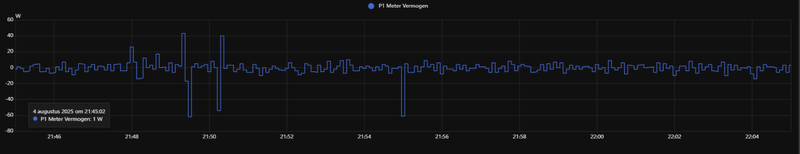

Nu horen mijn batterijen niet terug te leveren naar het net, maar ik denk toch echt dat ik dit wel als zodanig moet interpreteren?
Afbeeldingslocatie: https://tweakers.net/i/SawSJiUVXf_JfU-f_6je4DnG3YQ=/x800/filters:strip_exif()/f/image/U8BFirZLezGFFTE2ffvG7x8D.png?f=fotoalbum_large
  • Yamahaa
  • Laatst online: 11-10 15:31
Ja dat denk ik ook. Als je naar de pib gaat waar komt de gele driehoek vandaan wat is de melding?

pimk schreef op dinsdag 5 augustus 2025 @ 14:52:
Dit heeft @Devke vandeweek ook al gezien volgens mij.

Aardedraadje schreef op dinsdag 5 augustus 2025 @ 15:00:
en @Pink ik zag bij de nieuwe beta release gisteren en vanmorgen ook wat laad activiteit terwijl die niet nodig is. Ik heb HW al gevraagd of er iets langere vertraging in het schakelen zit. Vindt dat zelf wat lastiger beoordelen daar de PIB actief is hier op een dynamisch contract. Dan ga je er toch anders mee om. Ik kan het testen maar probeer tussen door ook vakantie te houden. Mijn bevindingen heb ik al teruggekoppeld aan HW via het beta platform.
Nu we het er toch over hebben. Vanaf vannacht tot vanmorgen 6 uur werd er 10 Watt in totaal aan het net geleverd. Dan is de vraag in huis ook vrij stabiel. Onderstaand een stukje uit het NOM gedrag. Soms een wat zenuwachtig piekje maar mag niet veel naam hebben. Ik kijk wat de energieleverancier meet en dat is verwaarloosbaar.
Afbeeldingslocatie: https://tweakers.net/i/_QwA99iFiNLmJ1MyLovCL08q21g=/800x/filters:strip_exif()/f/image/PrZ1Y5MHXGXSChqXcfy6unKM.png?f=fotoalbum_large

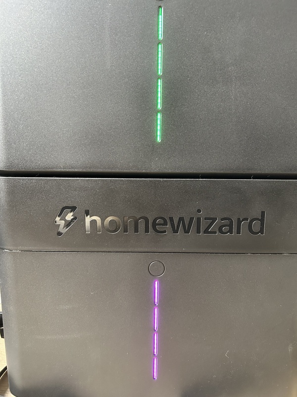

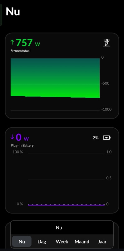

Dit is weer een nieuwe, batterij begon wat meer te blazen dus dacht, ga even kijken.
En is vol aan het terugleveren zonder vraag. 🥹. Nog even en dan wordt hij als het goed is omgeruild.
Afbeeldingslocatie: https://tweakers.net/i/HbGkQQHDP8Cl_UmX1Xdscpir5Ug=/x800/filters:strip_exif()/f/image/dRZ8ge1O6UYsV5WHxIBClWOa.png?f=fotoalbum_large
Om even aan te vullen. De niet goede batterij die vervangen gaat worden was aan het ontladen. En de goede was aan het laden.
Afbeeldingslocatie: https://tweakers.net/i/7UmzJ3NZpXkyiBpzX51dTTS6yGQ=/x800/filters:strip_icc():strip_exif()/f/image/KdCdNHs72tN5AyASwbCPv9X3.jpg?f=fotoalbum_large
Desalniettemin ben ik nog steeds tevreden over HW.
Fijne avond allemaal. 👍
[ Voor 36% gewijzigd door Daniel28 op 05-08-2025 20:00 ]
  • Aardedraadje
  • Laatst online: 14:40
Aardedraadje
Met kabelschoen
Daniel28 schreef op dinsdag 5 augustus 2025 @ 19:48:
Dat is geen toeval meer te noemen, er zijn ondertussen meer van dit soort meldingen voorbij gekomen in de afgelopen dagen. Lijkt erop dat het gesleutel aan het NOM-algoritme nog niet klaar is.

  • Daniel28
  • Registratie: April 2025
  • Laatst online: 11-10 21:51
Devke schreef op dinsdag 5 augustus 2025 @ 20:13:
Als je een dynamisch contract hebt dan heb je een klein beetje geluk..... wat is de reden van omruiling?
De reden van omruiling is nadat de laatste update geweest is, de batterij zeker 2x per uur de onderste kwart van de leds gaan branden.
HW heeft de batterij op afstand nagekeken (de logs) en constateerde dat de batterij omgeruild moet worden.
Elke keer als de leds branden moet ik 5 seconden de knop indrukken, dan worden de leds blauw, daarna weer 5 seconden dan worden ze wit, en daar de batterij weer synchroniseren.
En een half uur tot 3 kwartier later begint het grapje opnieuw.
De renewed batterij daarentegen werkt erg goed.

Daniel28 schreef op dinsdag 5 augustus 2025 @ 20:28:
Ah helder.

hanev001 schreef op woensdag 6 augustus 2025 @ 08:47:
Zoals beloofd het resultaat van het draaien met de nieuwe batterij software gedurende de periode van 00:00 en 05:00 uur vannacht.
En mijn conclusie is dat deze software versie (1.0218) een stuk beter is.
Het onnodig terugleveren is verdwenen en ook het onnodig afnemen dat bestond in de versie daarvoor als gevolg van het niet goed afvangen van het standby gebruik is verdwenen.
Is de NOM sturing nu perfect, Nee maar dat is ook onmogelijk doordat je altijd te maken hebt met de vertraging tussen de actieve waarde van de Slimme Meter en de aansturing van de P1-meter naar de batterijen.
Ik heb gisteren avond ook nog een poosje zitten kijken naar het live gedrag in de grafieken.
Daarin kon je goed zien dat er actief naar NOM gestuurd werd. Als er een vermogens wijziging optrad dan zag je dat zowel op de batterij als de gebruiks grafiek en dan zag je ook dat het met een aantal plus/min bewegingen naar Nul op de gebruiksgrafiek ging. Dat bleef dan op nul tot de volgend duidelijke wijziging in vermogen en dan begon het spel opnieuw. Tussentijds werd het nul gedrag alleen zo nu en dan even verstoord door kleine bliepjes van een paar watt die echter onmiddellijk werden gecorrigeerd.
Naar gelang er meer en grotere vermogens wijzigingen plaats vinden wordt het behalen van NOM moeilijker omdat het vlak trekken overschreven wordt door nieuwe stuurcommando's van de P1-meter maar zodra het even stabiel wordt zie je weer Nul.
Ik denk dan ook dat voor de batterij sturing het beste bereikt is en er zijn geen merkbare fout sturingen meer.
Als er nog verbetering mogelijk is zal dit aan de P1-meter kant moeten gebeuren in het optimaliseren van stuur commando's maar opzich kan ik geen fouten meer ontdekken.
Ik zag laat gisteravond / nacht nog een rare reactie. Na het inschakelen van de koelkast had de PIB er duidelijk moeite mee om 0 te krijgen. Alles en iedereen was naar bed dus andere oorzaken kon niet. Ik zal hem delen. Je ziet goed NOM voor de tijd. Ingezoomd zie je het heen en weer schieten. Dit was na 10 minuten weg. Vannacht tussen de test intervallen een 10 Watt teruggeleverd. NOM is voor mij persoonlijk prima. Goed genoeg. Wat ik me dan meer afvraag of dat heen en weer keilen dan wel goed is. Je schakelt in principe niet dus dat zou goed moeten gaan. In het hele gedeelte van de nacht is te zien dat het niet verder terug is gekomen.
Afbeeldingslocatie: https://tweakers.net/i/TItbIPyYKMiTzuk7ODRAYpJFZzE=/800x/filters:strip_icc():strip_exif()/f/image/LZmGSXnWAitgAnLO6wLPFWSm.jpg?f=fotoalbum_large
Afbeeldingslocatie: https://tweakers.net/i/cyqkAFlFuXodZ5TOLOtOqVO4pIc=/800x/filters:strip_icc():strip_exif()/f/image/I2a0kyT8ZxMtlovl4QGur92J.jpg?f=fotoalbum_large
Afbeeldingslocatie: https://tweakers.net/i/FaBZhmO3lac9bHOS5PdV89C7OrQ=/800x/filters:strip_icc():strip_exif()/f/image/kDjk5xFTQkRfpCwoOemRmvZA.jpg?f=fotoalbum_large
Hopelijk is dit voor iedereen straks de oplossing die geen NOM ervaren. Hij is hier in ieder geval weer beter dan daarvoor al mis ik die strakke flatline van in het begin wel 😜. Dat is meer streven naar perfectie. Het is prima zo.

Afbeeldingslocatie: https://tweakers.net/i/f_ZfwW6Qv0Si7kySct-yPkSEBwU=/x800/filters:strip_icc():strip_exif()/f/image/qlEygJCS2bOskUSY2uMWVYN7.jpg?f=fotoalbum_large
Afbeeldingslocatie: https://tweakers.net/i/cC_JP5O993Qc6Q84ZrHPsdc1eII=/x800/filters:strip_icc():strip_exif()/f/image/jHZ2K3lDYX5jooa4JchCVlTQ.jpg?f=fotoalbum_large
Ennnnn ik heb nu al spijt van de update...
"Alles is ok" maar de PiB doet nu al een half uur helemaal niks meer en staat op "inactief". Reageert noch op vraag vanuit het huis noch op teruglevering van panelen.
Ik ga hem voor het eerst in weken dus maar eens even uit en weer aanzetten met de grote ronde knop aan de zijkant...

Ik zie geen verbetering. Helaas. Nog steeds teruglevering van zo'n 8Wh, terwijl afname 0 is.
Afbeeldingslocatie: https://tweakers.net/i/dinc136ynItTCX-2IUtgad2949I=/800x/filters:strip_exif()/f/image/faaVs5L1NNoA4QFRJUD11cIp.png?f=fotoalbum_large
[ Voor 10% gewijzigd door Ferdinand Oeinck op 06-08-2025 12:50 ]

Ferdinand Oeinck schreef op woensdag 6 augustus 2025 @ 12:25:
Als je niet firmware 1.0218 hebt draaien dan klopt dit wel.
  • Ferdinand Oeinck
  • Laatst online: 13:36
Devke schreef op woensdag 6 augustus 2025 @ 15:15:
Ik draai 1.0218!
