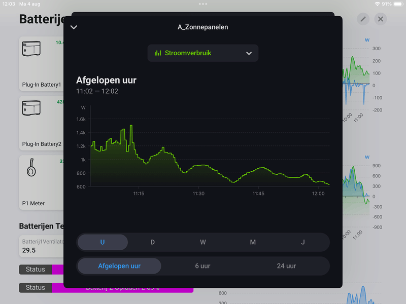

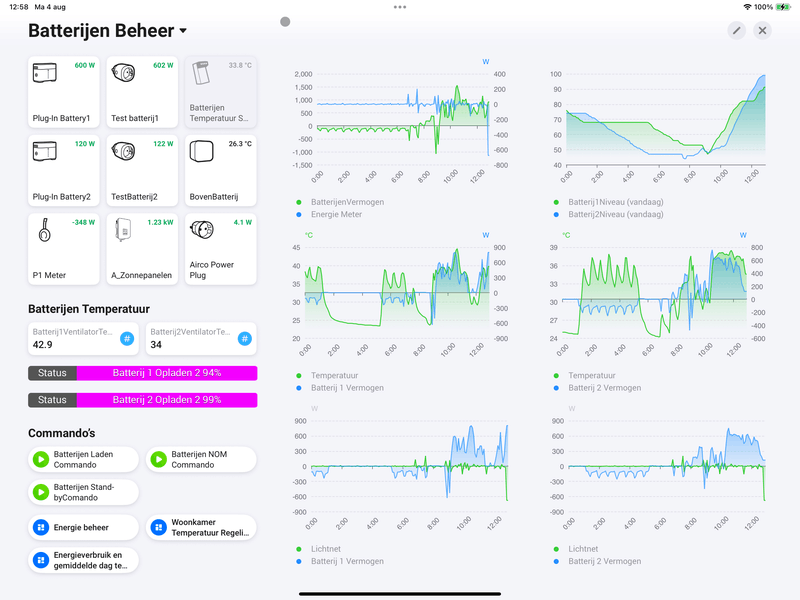

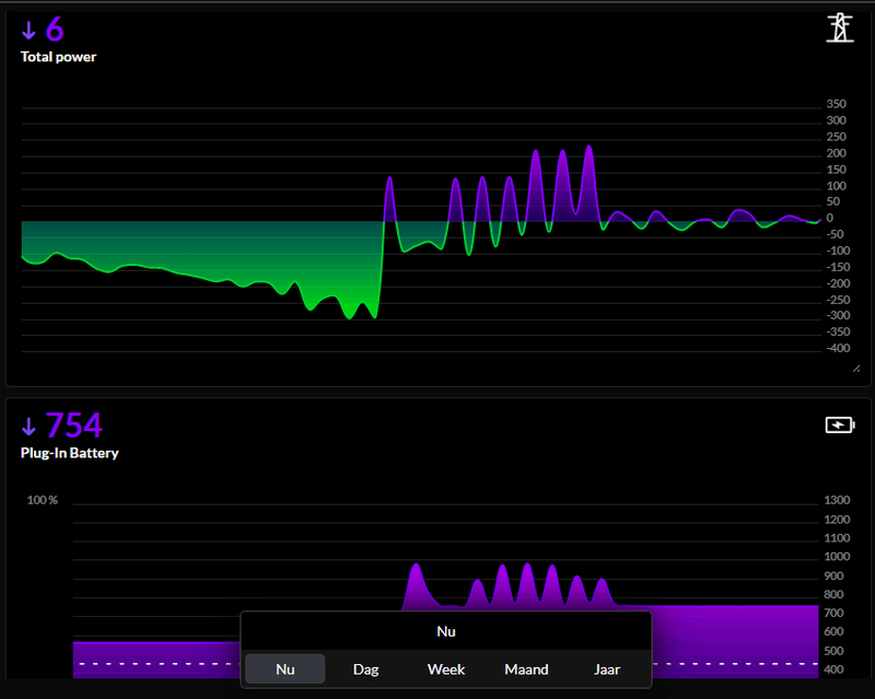

Software in beide batterijen geladen. We gaan testenAfbeeldingslocatie: https://tweakers.net/i/KZ4Lxo2ewJkitB_p6evN09wUgOI=/800x/filters:strip_exif()/f/image/VFXDWVjKsJbVFNHv4wbSo364.png?f=fotoalbum_large
Een veel strakkere NOM tijdens het laden. We testen verder.
Afbeeldingslocatie: https://tweakers.net/i/OBGiFD1GS9RPUuoyn0Pyw3yWEeg=/800x/filters:strip_exif()/f/image/pFQktLbyXM0mcxO18t5IklqX.png?f=fotoalbum_large

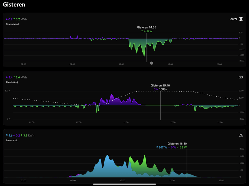

Hier de bij behorende zonnepanelen vermogen. Je ziet dat hij daalt en P1 stuurt de batterijen bij voor een lagere laadstroom.
Dit werk goed.

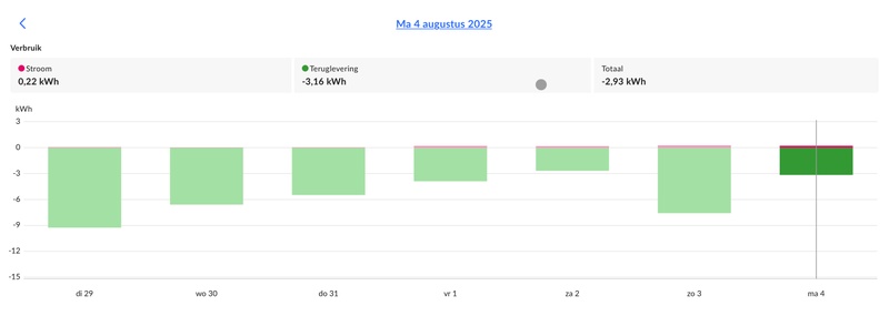

Na wat berekeningen te hebben gemaakt, heb ik besloten om de batterij terug te laten sturen. Hiervoor al akkoord van HW. Het is een mooi product en in die halve week testen steeg ons direct verbruik met zo'n 10%. Maar op dit moment met salderen is de batterij voor ons nog niet rendabel. Ik vind het terugleveren met 800w ook wel een beperking, want bij grotere apparaten gaat het al snel boven de 2000w en dat zijn toch onze grootste gebruikers.
Binnenkort schaffen we sowieso een EV aan en dan kijk ik eind 2026 wel weer even. Wellicht zijn er dan betere alternatieven dan HW.
Ga dit topic en andere batterij topics wel volgen, want het is een geweldig product!

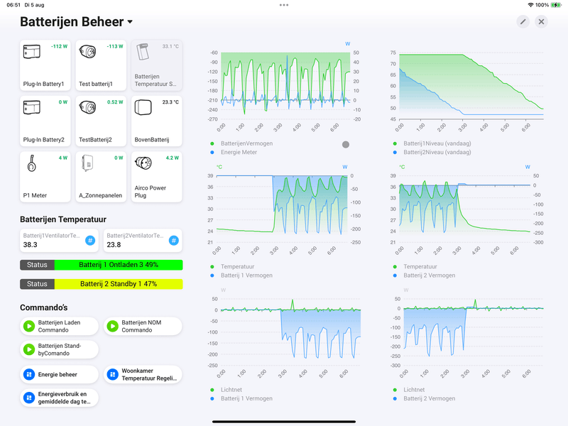

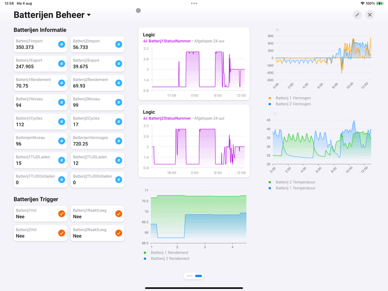

Even voor Homewizard Hier de interactie tussen batterij zonnepanelen energie en P1
Doe hier jullie voordeel mee.

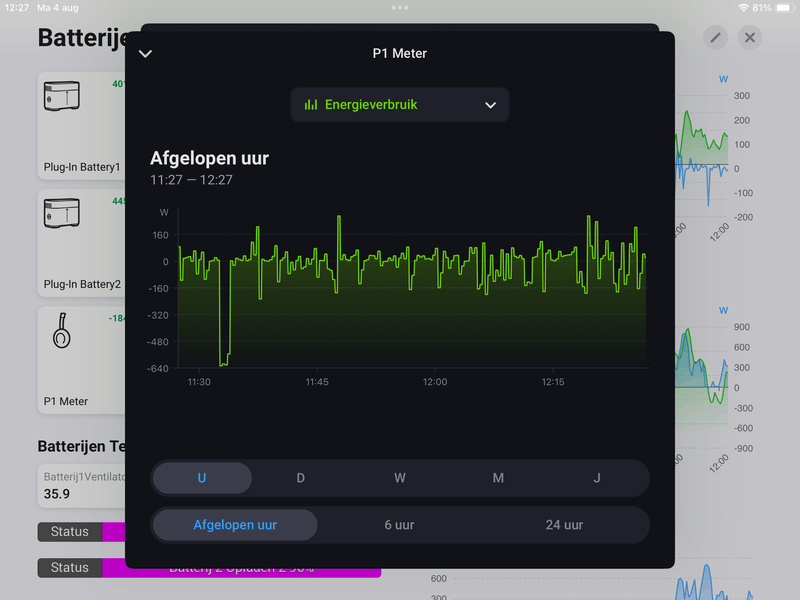

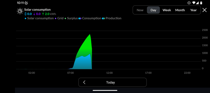

Ik heb mijn eerste bevinding ook gedeeld in de beta groep. Ik zie zelfs netafname als de panelen niet voldoende leveren om de batterij te kunnen vullen.
Afbeeldingslocatie: https://tweakers.net/i/TKOXxSJ7gh8U2GbTqmW6bNCv730=/800x/filters:strip_icc():strip_exif()/f/image/jvbWnD4FZyd0zrYKvQThrxg4.jpg?f=fotoalbum_large
Afbeeldingslocatie: https://tweakers.net/i/gz4sBuwhuS-WBN65OfA66KuP5EA=/800x/filters:strip_icc():strip_exif()/f/image/YGMWCNod9tHJUwCfHvLSzdgx.jpg?f=fotoalbum_large

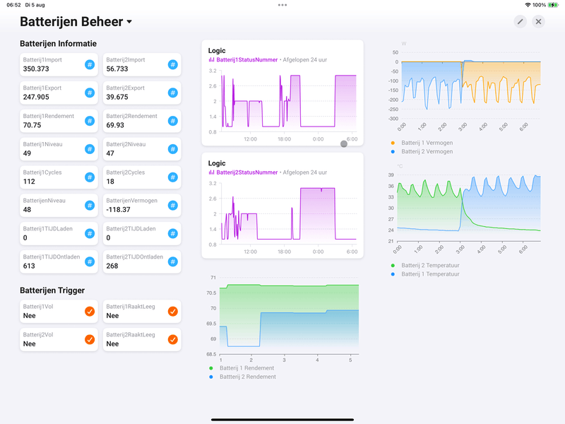

Vanavond laat ik hem even lekker nommen. Ik zag zelfs dat ik 1x de connectie met p1 verloor.
Afbeeldingslocatie: https://tweakers.net/i/pINRzb2zafwfG5FU8qJkRyK0YdA=/800x/filters:strip_exif()/f/image/VqaGTQgukWJC6YG7hdv85ufs.png?f=fotoalbum_large
Afbeeldingslocatie: https://tweakers.net/i/Y2YAhBnAD66WikeKEjAQ4e4t4nI=/800x/filters:strip_exif()/f/image/VAnnbwW4CbRllSZf1FRkTs5M.png?f=fotoalbum_large
Overzicht vanuit Homey Dash boord schermen

Vreemd verschijnsel.
Mijn Growatt leverde al 11,7 kW voor vandaag t/m 15:00
De energy app geeft tot 12:00 2,7 opwek, vanaf 12:00 opwek 0 kW

  • josvl_52
  • Laatst online: 11-10 10:36
Met GrowattAfbeeldingslocatie: https://tweakers.net/i/LfQsVDAICKCe_SCDSGZDgp8qV24=/x800/filters:strip_icc():strip_exif()/f/image/vMIoRvG42sHVEVOje3lfeufJ.jpg?f=fotoalbum_large
Afbeeldingslocatie: https://tweakers.net/i/SJJQ6vknakb-zTL07ZJHrxCWX2U=/x800/filters:strip_exif()/f/image/EdjCP5LEjMVALC3hkeX9tETS.png?f=fotoalbum_large
[ Voor 96% gewijzigd door josvl_52 op 04-08-2025 15:22 ]

@josvl_52 HW krijgt de data van Growatt, ik denk dat daar ergens iets mis gaat. Hier ook wel eens gehad met Goodwe, de dag erop was alles weer normaal.

Afbeeldingslocatie: https://tweakers.net/i/kCL5_wf7RnjEGF8jRGXAETfmT-g=/800x/filters:strip_exif()/f/image/PGidthsIVcWRioHVvYIiQxpe.png?f=fotoalbum_large
Het regelt keurig NOM. Wel tussen door airco in en uitgeschakeld
Homey, Homewizard battery 2x, 9 zonnepanelen 3100W piek, power SolarEdge omvormer ,Airco als verwarming, IPad, Iphone

GL007 schreef op maandag 4 augustus 2025 @ 21:07:
Schiet hij niet van -100 naar +100 steeds? Ik had dan een meer vlakkere lijn verwacht. Hij draait hier nu NOM. Morgen kijk ik even wat de energieleverancier heeft geregistreerd qua netafname en terug levering.
Devke schreef op maandag 4 augustus 2025 @ 21:57:
Dat doe ik morgen ook. Op dit moment werken 2 koelkasten en diepvriezer en Tv staat aan en die wisselt ook kwa stroomsterkte.
Bij heel helder beeld trekt wel meer stroom.

Met de nieuwe beta firmware update voor de batterij vannacht. tussen 0:00 en 5:15 0 wattuur import, en 0 wattuur export.
Heel mooi NOM dus hier nu.
Afbeeldingslocatie: https://tweakers.net/i/4ihtbCKfGUDMVtGsmJmJZUD4Dcs=/800x/filters:strip_exif()/f/image/WqxPlvf8g9KF9tTmJE9NWi5R.png?f=fotoalbum_large
Afbeeldingslocatie: https://tweakers.net/i/A34YB-g4x3kOsxPBYNVbORrwHwY=/800x/filters:strip_exif()/f/image/dLT1wWz7m1F107blyAmU1YqA.png?f=fotoalbum_large
Afbeeldingslocatie: https://tweakers.net/i/a-Yl852lsqhDHPNajny7d1znJtg=/800x/filters:strip_exif()/f/image/Rf1q6bkWkobBXGSh1VxEAjMt.png?f=fotoalbum_large
Het werkt perfect. Ik ben dik te vreden.
Afbeeldingslocatie: https://tweakers.net/i/hrTe5RkajkXpgL7h3MVH1oqQSag=/800x/filters:strip_icc():strip_exif()/f/image/ap3k3oPGfqMJtjf1QHnHnwdf.jpg?f=fotoalbum_large
Afbeeldingslocatie: https://tweakers.net/i/0R5RaKopZ3KFkHnvWGJmeeIu9U4=/x800/filters:strip_icc():strip_exif()/f/image/BojSQDQ0k3zFjoZOSh8w2QQB.jpg?f=fotoalbum_large
Als niet thuis ben en alleen 2 koelkasten en vriezer werkt dan heb ik een verbruik van 0,06kWh
Als ik thuis ben stijgt door gebruik van apparaten het verbruik naar 0,22kWh
@DCSBL jullie hebben een goed stukje werk geleverd.

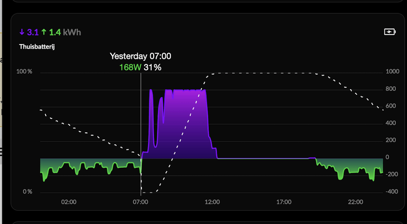

Hier met Plug-In Battery firmware 1.0218 weer prima NOM.
Op dit moment zet ik via HA in de ochtend uren de mijn twee PiB's nog op standby.
Dit i.v.m. betere terug lever tarieven dynamisch contract en dus het ondersteunen van het net.
De twee PiB's zijn van april tot vermoedelijk september vanaf 12:00 prima te vullen met eigen zonne-energie.
Weet dat het development team HW hier mee bezig is.
Maar kijk uit naar de optie om in de HW app iets van automatisch dynamisch laden bij lage tarieven dus overschot op het net.
Zeker als einde van het jaar de zon de PiB's niet meer vol kan krijgen en de PiB's dan nog goed ingezet kunnen worden.
Ook iets van in de ochtend bij discharge only als er nog te weinig zonne-energie is meer eigen verbruik.

Afbeeldingslocatie: https://tweakers.net/i/-2BX6LJAJ1UQzGcjwUlgzZ4MrDo=/800x/filters:strip_exif()/f/image/bZuhPqvSUyhWVHaEHUBJbdRv.png?f=fotoalbum_large
Afbeeldingslocatie: https://tweakers.net/i/pYVDfA7axEG4kaqzUejoCfDsHy8=/800x/filters:strip_exif()/f/image/tVU0IiVGEtFjirNbHVjSkb8f.png?f=fotoalbum_large
Deze ochtend echt precies goed uitgekomen :*)
